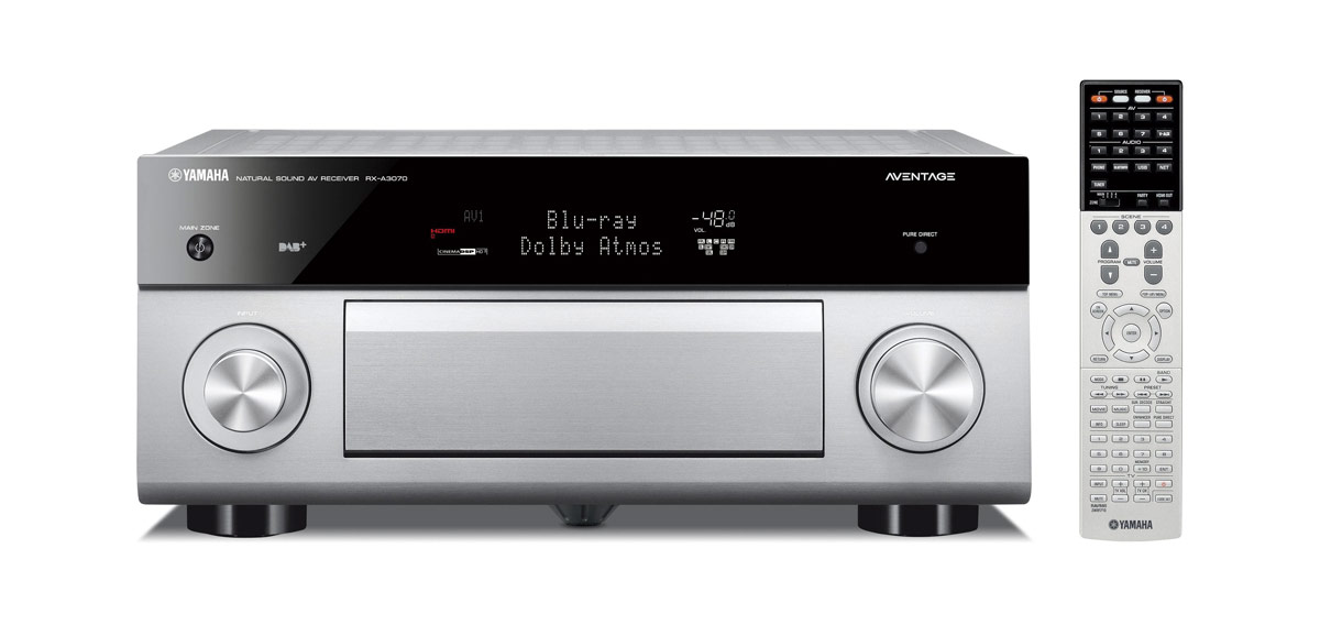

AV-ресивер Yamaha AVENTAGE RX-A3070
Цена – по запросу
Тип – AV-ресивер | Название – Yamaha RX-A3070 | Выходная мощность, Вт – 9 х 150 (на 8 Ом, 20 Гц – 20 кГц, при загрузке двух каналов, КНИ 0,06%) | Декодирование Dolby Atmos и DTS:X – да | Система автокалибровки – да, YPAO-R.S.C. | Коммутация HDMI v.2.1 с поддержкой 4K 60p (4:4:4), HDCP v.2.2, HDR, BT.2020, входов / выходов – 8 / 2 | Видеоскалер – до Ultra HD | Дополнительно – 3D, CINEMA DSP HD3, USB, Wi-Fi, Bluetooth, Ethernet RJ45, MusicCast, Airplay, Wireless Direct | Энергопотребление (max), Вт – 1210 | Габариты, см – 43,5 x 19,2 x 47,4 | Масса, кг – 19,6

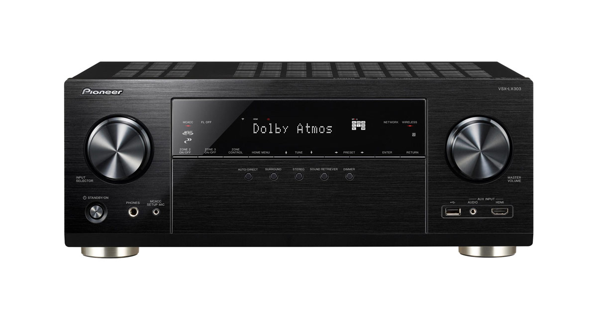

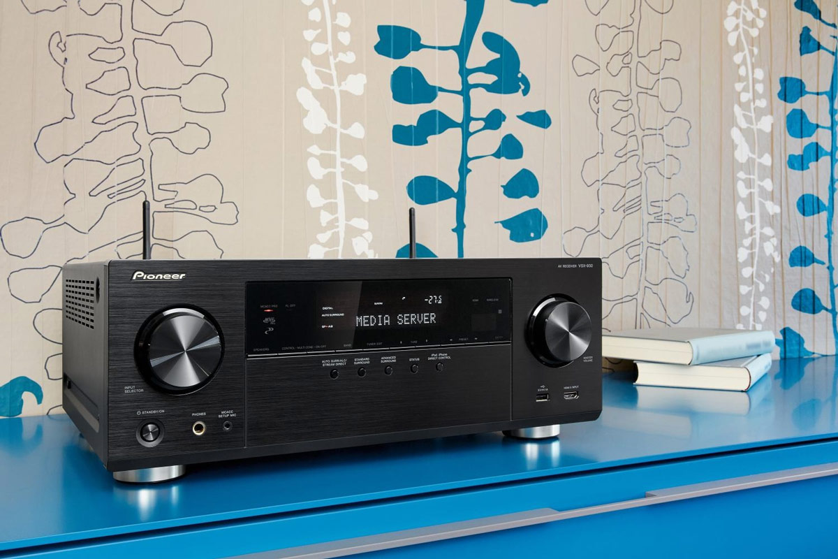

AV-ресивер Pioneer VSX-LX303
Цена – 69 990 руб.
Тип – AV-ресивер | Название – Pioneer VSX-LX303 | Выходная мощность, Вт – 9 х 170 (на 6 Ом, 1 кГц, при загрузке одного канала, КНИ 1%) | Декодирование Dolby Atmos и DTS:X – да (по схеме до 7.1.2 или до 5.1.4) | Система автокалибровки – да, MCACC | Коммутация HDMI v.2.0 с поддержкой HDR10, BT.2020 и HDCP v.2.2, входов / выходов – 7 / 2 | Видеоскалер 4K – да (для сигнала 1080) | Дополнительно – порт USB (2), Bluetooth A2DP/AVRCP 1.3, Wi-Fi 2.4 / 5 ГГц, Ethernet 10/100 Мбит | Энергопотребление (макс), Вт – 760 | Габариты, см – 43,5 × 17,3 × 37 | Масса, кг – 10,8

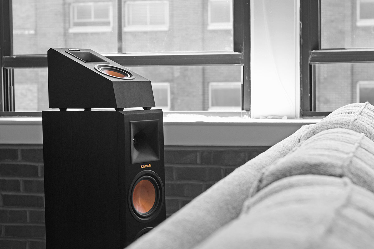

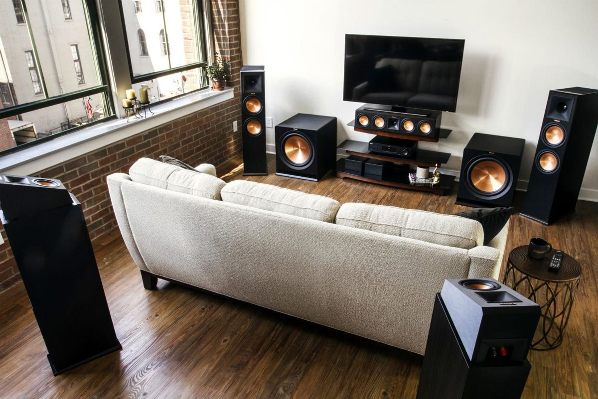

– Для форматов Dolby Atmos и DTS:X придется монтировать колонки на потолке? Это ведь очень трудоемко и не всегда в принципе осуществимо. Нет ли других вариантов?
Если по каким-либо причинам вы не можете разместить акустические системы на потолке кинозала, то можно воспользоваться решением, предлагаемым многими производителями. Верхние каналы в этом случае обслуживаются специальными АС, устанавливаемыми поверх фронтальной или тыловой пары, направленными под углом вверх и работающими на отражение от потолка. Если материал потолка хорошо отражает звуковые волны, то "верхние" эффекты не потеряют в выразительности по сравнению с использованием реальной потолочной акустики. Единственный важный момент – ваш AV-ресивер должен поддерживать такую конфигурацию, обрабатывая специальным образом информацию для "верхних" каналов.

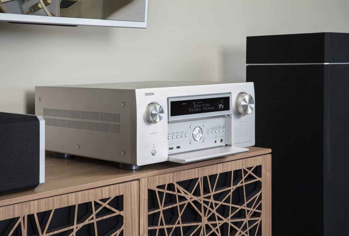

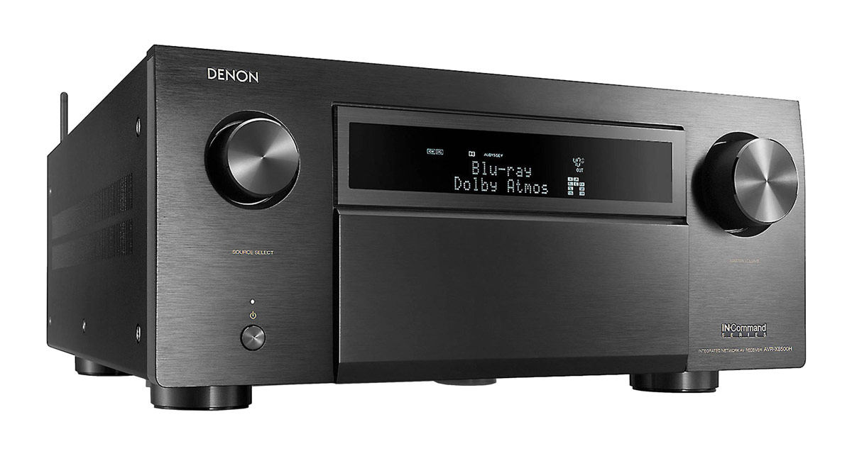

AV-ресивер Denon AVR-X8500H
Цена – 349 900 руб.
Тип – AV-ресивер | Название – Denon AVR-X8500H | Выходная мощность, Вт – 13 х 190 (на 6 Ом, 1 кГц, при загрузке двух каналов, КНИ 0,7%) | Декодирование Dolby Atmos и DTS:X – да (по схеме до 7.2.6) | Система автокалибровки – да, Audyssey MultEQ XT32 | Коммутация HDMI v.2.0 с поддержкой HDR10, Dolby Vision, BT.2020 и HDCP v.2.2, входов / выходов – 8 / 3 | Видеоскалер 4K – да | Дополнительно – порт USB (2), Bluetooth A2DP/AVRCP 1.3, Wi-Fi 2.4 / 5 ГГц, Ethernet 10/100 Мбит, AirPlay 2 | Энергопотребление (макс), Вт – 900 | Габариты, см – 43,4 × 19,5 × 48,2 | Масса, кг – 23,3

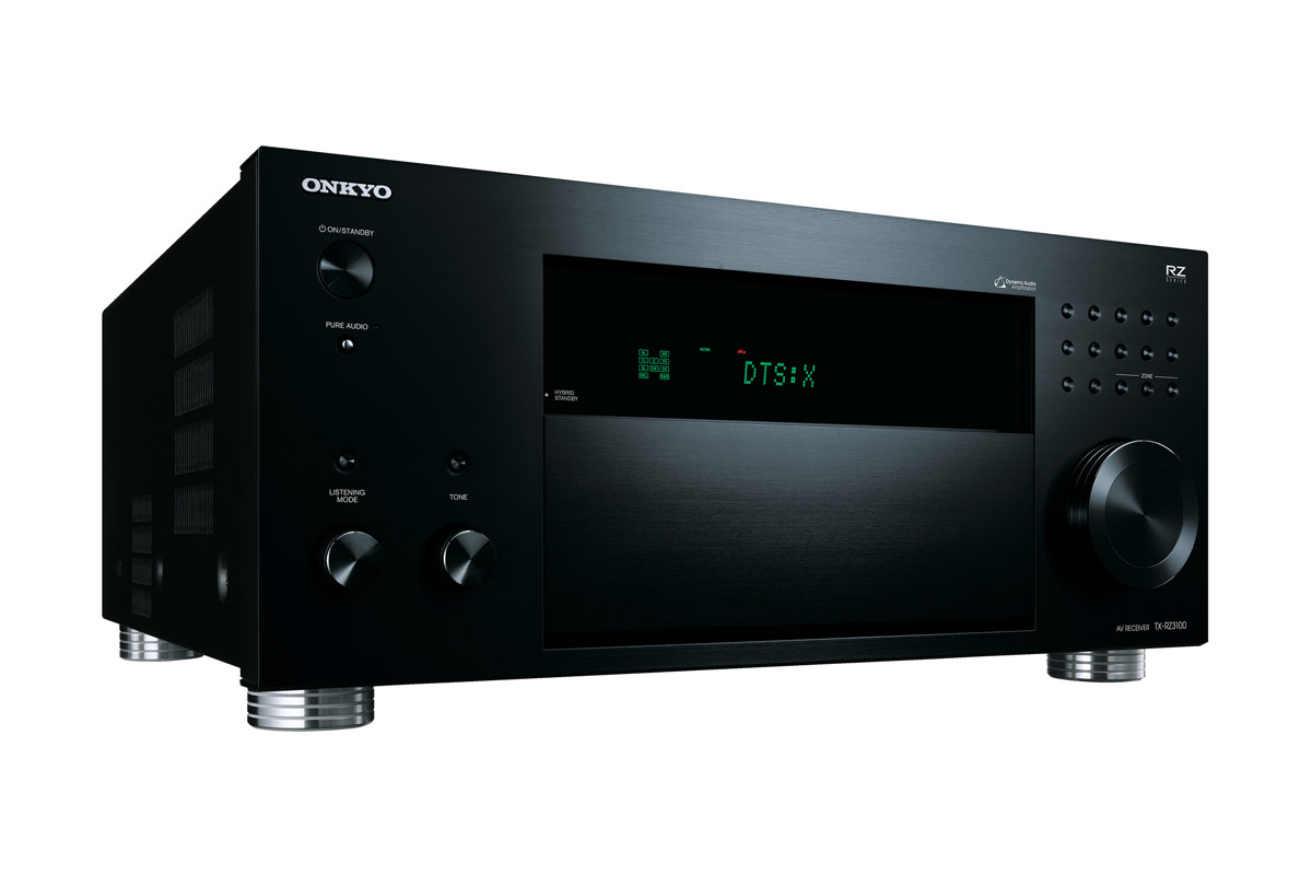

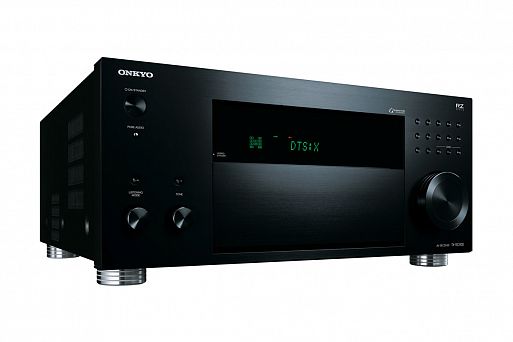

AV-ресивер Onkyo TX-RZ3100
Цена – 209 990 руб.
Тип – AV-ресивер | Название – Onkyo TX-RZ3100 | Выходная мощность, Вт – 11 х 200 (на 6 Ом, 1 кГц, при загрузке одного канала, КНИ 1%) | Декодирование Dolby Atmos и DTS:X – да (по схеме до 7.2.4) | Система автокалибровки – да, AccuEQ | Коммутация HDMI v.2.0 с поддержкой HDR10, BT.2020 и HDCP v.2.2, входов / выходов – 8 / 2 | Видеоскалер 4K – да | Дополнительно – THX® Select2™ Plus, порт USB, Bluetooth, Wi-Fi, Ethernet 10/100 Мбит, AirPlay | Энергопотребление (макс), Вт – 340 | Габариты, см – 43,5 × 20,2 × 45,3 | Масса, кг – 22,5

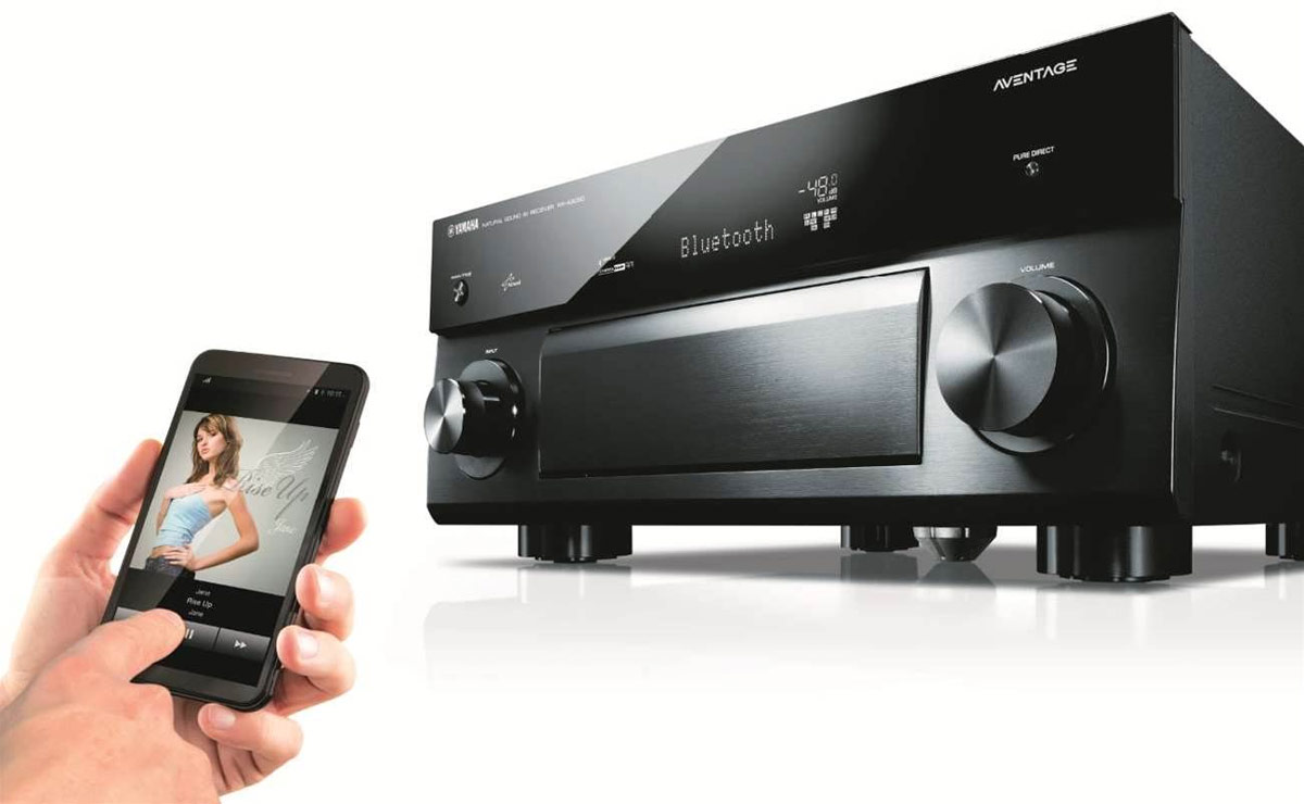

– Зачем AV-ресивер подключают к компьютерной сети и оснащают портами USB?
В наше время все большую популярность приобретает стриминг музыки – либо с домашнего сервера с личной фонотекой, либо со специальных сервисов во всемирной паутине. Сетевой проигрыватель стал составной частью и любого современного AV-ресивера. Именно для его работы ресивер оснащается портами Ethernet и USB, а также адаптерами Wi-Fi. Не очень понятно, почему до сих пор производители не оснащают AV-ресиверы проигрывателями для воспроизведения видео, что было бы логично, учитывая интеграцию этого компонента в компьютерную сеть с одной стороны, и его подключение к устройству отображения AV-системы. Надеюсь, что в скором времени мы увидим и такие модели. Кроме стриминга аудио подключение к компьютерной сети используется для обновления системного программного обеспечения ресивера.

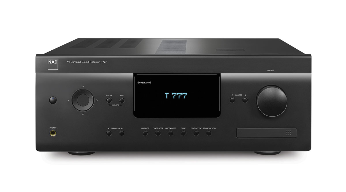

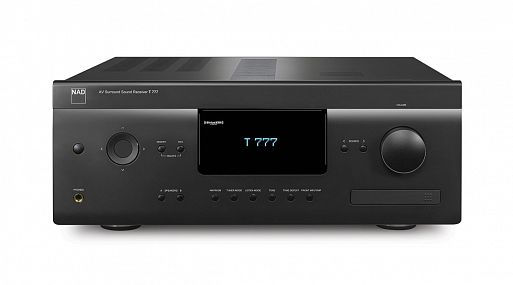

AV-процессор/усилитель NAD T777 V3
Цена – 219 990 руб.
Тип – AV-ресивер | Название – NAD T777 V3 | Выходная мощность, Вт – 7 х 140 (на 8 Ом) | Декодирование Dolby Atmos и DTS:X – да (по схеме до 5.2.2, либо 7.2.4 с внешним усилением) | Система автокалибровки – да, Dirac Live Lite | Коммутация HDMI v.2.0 с поддержкой HDR10, BT.2020 и HDCP v.2.2, входов / выходов – 6 / 2 | Видеоскалер 4K – нет | Дополнительно – модульная концепция, MQA, BluOS, порт USB, Bluetooth, Ethernet 10/100 Мбит | Энергопотребление (макс), Вт – нет данных | Габариты, см – 43,5 × 17,2 × 42,5 | Масса, кг – 20,5

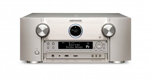

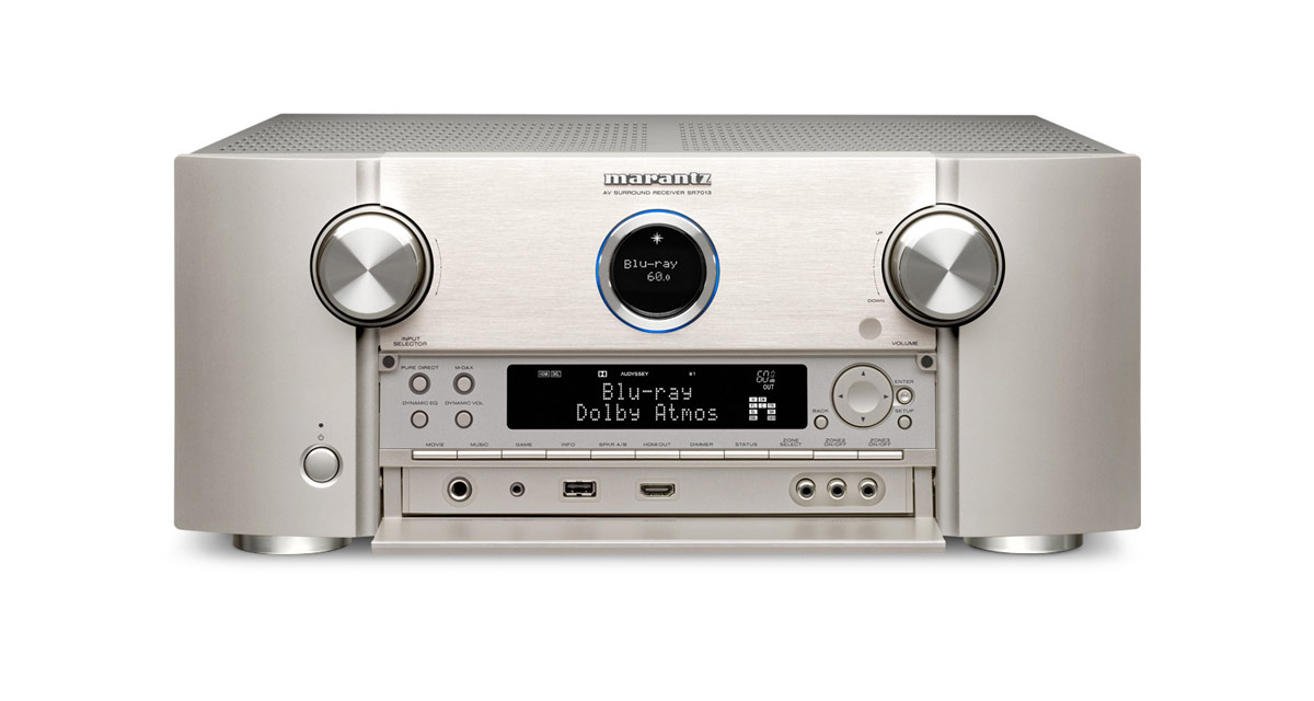

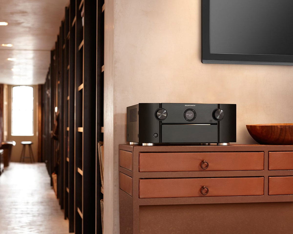

AV-ресивер Marantz SR-7013
Цена – 199 500 руб.
Тип – AV-ресивер | Название – Marantz SR-7013 | Выходная мощность, Вт – 9 х 165 (на 6 Ом, 1 кГц, при загрузке одного канала, КНИ 1%) | Декодирование Dolby Atmos и DTS:X – да (по схеме до 7.2.2) | Система автокалибровки – да, Audyssey MultEQ XT32 | Коммутация HDMI v.2.0 с поддержкой HDR10, BT.2020 и HDCP v.2.2, входов / выходов – 8 / 3 | Видеоскалер 4K – да | Дополнительно – усилительные модули HDAM, порт USB, Bluetooth, Wi-Fi, Ethernet 10/100 Мбит | Энергопотребление (макс), Вт – 710 | Габариты, см – 44,0 × 18,5 × 41,1 | Масса, кг – 14,2

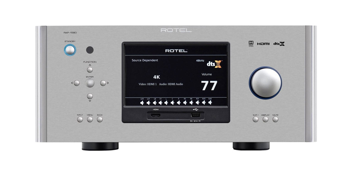

AV-процессор/усилитель Rotel RAP-1580
Цена – 259 000 руб.
Тип – AV-процессор/усилитель | Название – Rotel RAP-1580 | Выходная мощность, Вт – 7 х 150 (на 8 Ом, 1 кГц, при загрузке двух каналов, КНИ < 0,3%, класс AB) | Декодирование Dolby Atmos и DTS:X – да (по схеме до 7.2.4 с дополнительным внешним усилением) | Система автокалибровки – нет | Коммутация HDMI v.2.0 с поддержкой HDR10, BT.2020 и HDCP v.2.2, входов / выходов – 8 / 2 | Видеоскалер 4K – да | Дополнительно – вход XLR, порт USB type A и B, Bluetooth, Ethernet 10/100 Мбит | Энергопотребление (макс), Вт – 1100 | Габариты, см – 43,1 × 19,2 × 47,0 | Масса, кг – 22,8

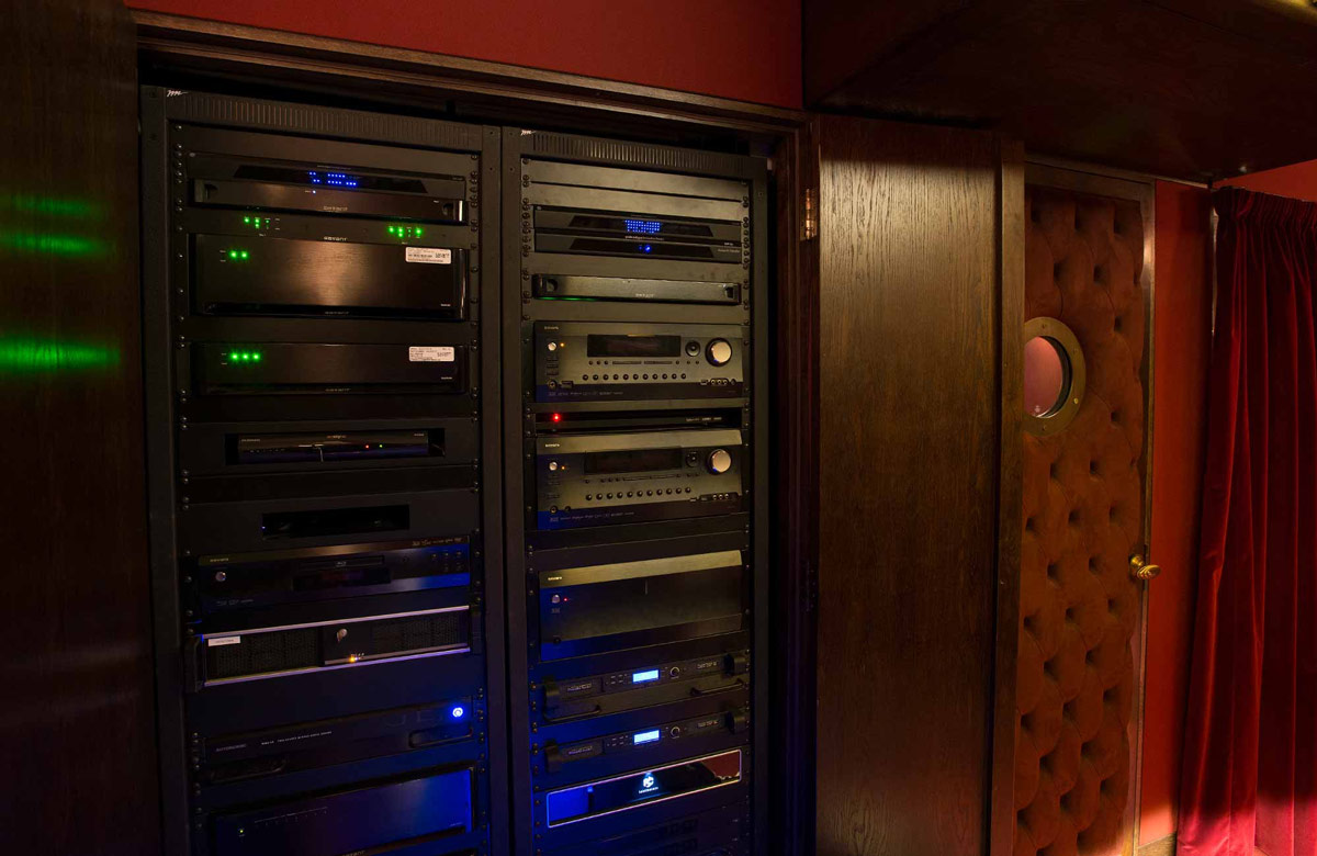

– Какие особенности нужно учитывать при установке AV-ресивера?
Современный AV-ресивер, даже оснащенный выходными каскадами с высоким КПД, требует эффективного охлаждения. Если у вас в домашнем кинотеатре нет отдельной аппаратной комнаты с 19-дюймовой стойкой и профессиональными усилителями, а вся электроника размещается непосредственно в кинозале, то вопрос шума системы охлаждения выходных каскадов будет актуальным. Именно поэтому в современных AV-ресиверах крайне редко можно встретить активные системы охлаждения с вентиляторами. Поэтому при определении места установки ресивера нужно предусмотреть достаточные зазоры от вентиляционных решеток на стенках корпуса ресивера до мебельных панелей и стен, а также избегать установки других компонентов непосредственно на ресивер. Перегрев – худшее, что может произойти с вашим AV-ресивером. Кроме того, при расположении ресивера следует учитывать размещение остальных элементов системы домашнего кинотеатра. Особенно это актуально для кинозалов с проектором, где компоненты AV-системы распределены по всему помещению. Дело в том, что длина кабеля HDMI может оказаться критичной, особенно при трансляции видео в современных стандартах 4K/60 Гц, HDR, 4:4:4. И в этом случае, чтобы избежать потенциальных проблем и мучительных экспериментов по подбору нормально работающего кабеля HDMI большой длины, нужно по возможности минимизировать его длину между AV-ресивером и устройством отображения. В случае использования проектора можно рассмотреть возможность установки стойки с аппаратурой у задней стены кинозала – пусть лучше будут длинными акустические провода к фронтальной паре АС и колонке центрального канала.

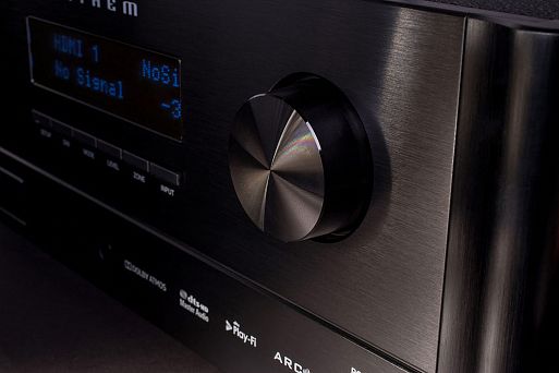

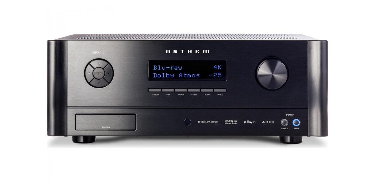

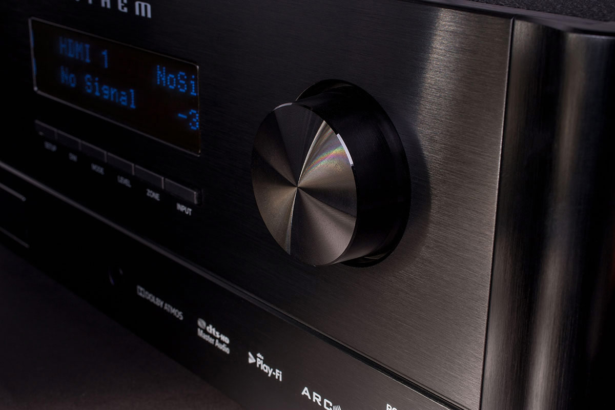

AV-ресивер Anthem MRX 1120
Цена – 459 900 руб.
Тип – AV-ресивер | Название – Anthem MRX 1120 | Выходная мощность, Вт – 11 х 170 (на 6 Ом, 1 кГц, при загрузке двух каналов, КНИ 1%) | Декодирование Dolby Atmos и DTS:X – да (по схеме до 7.2.4) | Система автокалибровки – да, ARC® Anthem Room Correction | Коммутация HDMI v.2.0 с поддержкой HDR10, Dolby Vision, BT.2020 и HDCP v.2.2, входов / выходов – 8 / 2 | Видеоскалер 4K – нет | Дополнительно – DTS Play-Fi, порт USB, Ethernet 10/100 Мбит | Энергопотребление (макс), Вт – 570 | Габариты, см – 43,9 × 16,5 × 37,5 | Масса, кг – 14,5
