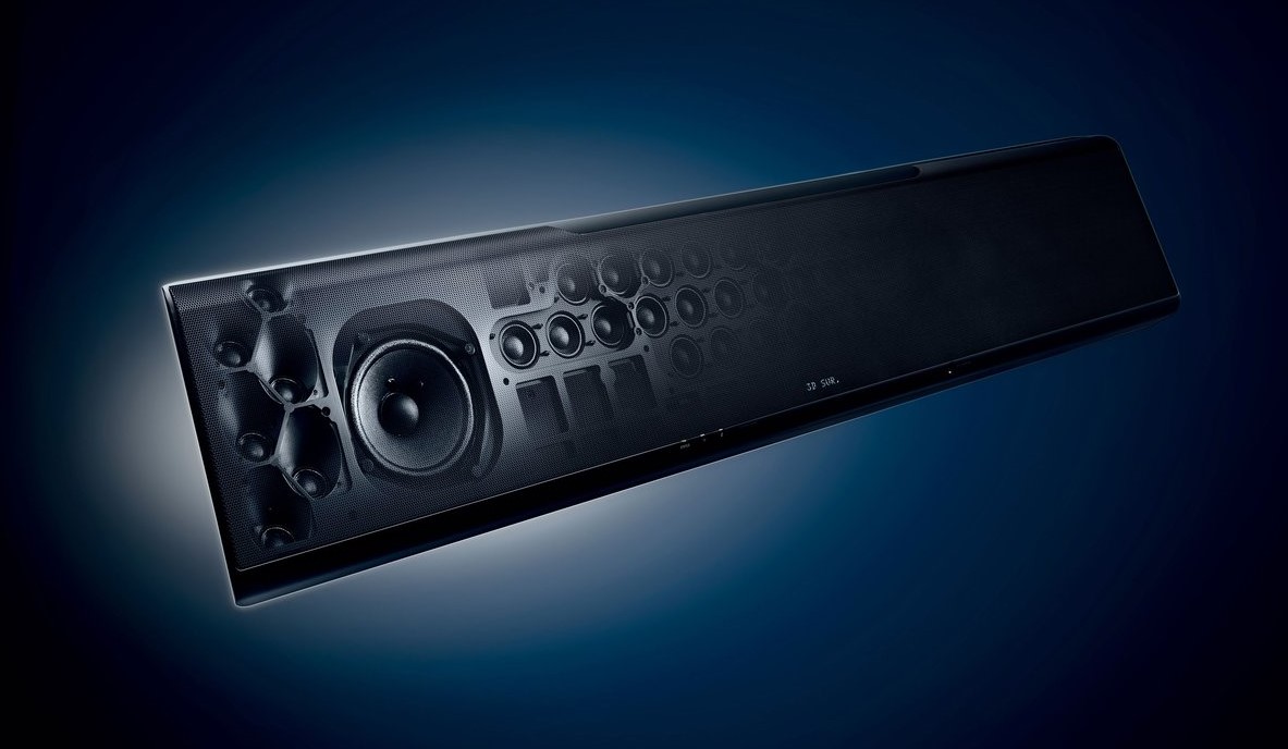

Данный термин – «soundbar» – состоит из двух английских слов – «sound» и «bar», что дословно можно перевести как «звучащая перекладина». Он обозначает горизонтально располагаемую акустическую систему с массивом динамиков, предназначенную для размещения внизу либо вверху от экрана телевизора. В зависимости от конструкции саундбар может воспроизводить как стереофонический звук, так и полный набор каналов для домашнего кинотеатра.

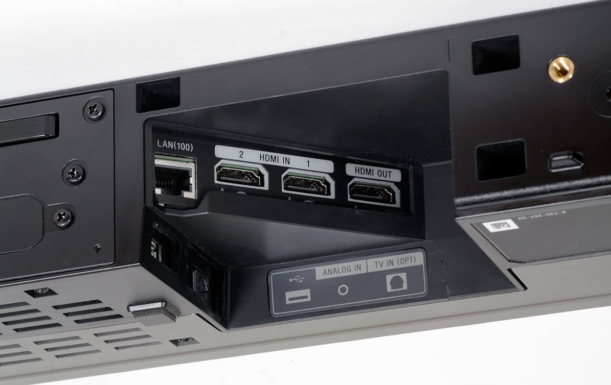

В принципе, для полноценного подключения саундбара к телевизору необходимо наличие порта HDMI с поддержкой ARC и CEC, однако если вам достаточно получения от телевизора только аудио потока, то достаточно будет оптического цифрового входа – сегодня все новые модели телевизоров выводят звук по оптике. Если же аппарат предполагается использовать для прослушивания музыки со смартфона ил ПК, то желателен беспроводной вход Bluetooth. Наличие Wi-Fi действительно необходимо только при интеграции аппарата в многокомнатную систему либо желании слушать музыку из стриминговых сервисов.

Далеко не все производители раскрывают характеристики и конструкцию динамических головок, устанавливаемых в их саундбарах. Как правило, такие динамики имеют не очень мощную магнитную систему, плюс небольшие размеры. Однако при правильном подходе их характеристики максимально согласованы с тем объемом, в котором они работают, а также с показателями мощности усилителей. Кстати, это отличительная черта всех правильно сконструированных саундбаров – загнать их в перегрузку сегодня невозможно, при достижении максимально допустимого уровня громкость мягко ограничивается. Если все же производитель приводит подробности об используемых динамиках, то лучше сделать выбор в пользу головок с композитными или металлическими диффузорами, если вам нужна большая потенциальная мощность.

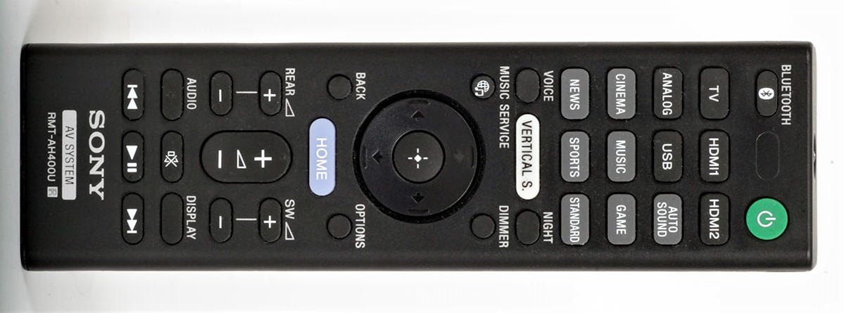

В принципе, самого элементарного пульта ДУ с несколькими кнопками для регулировки громкости и переключения режимов обработки звука будет достаточно. Если только вам не нужна интеграция в систему мультирум, тогда присутствие модуля Wi-Fi или собственного беспроводного протокола обязательно.

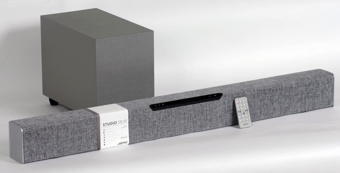

Однозначно с сабвуфером – никакие электронные ухищрения не позволят саундбару создавать нужный напор в низкочастотном диапазоне для правильного и адекватного воспроизведения спецэффектов в фильмах и играх. Большой плюс заключается в том, что сабвуферы, как правило, уже идеально согласованы с центральным блоком по частоте среза и уровню на заводе, а беспроводное подключение позволит легко найти правильное место для НЧ-модуля в помещении.

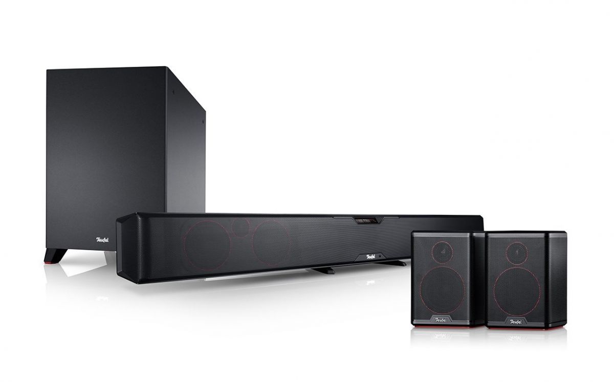

Да, конечно. Правильно спроектированный саундбар с набором беспроводных сателлитов окружающего звучания практически полностью может заменить собой компонентный домашний кинотеатр. Особенно, если речь о новых комплектах на технологии WiSA, позволяющих построить полностью беспроводную систему домашнего кинотеатра формата 5.1 или 7.1.
