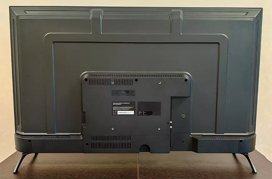

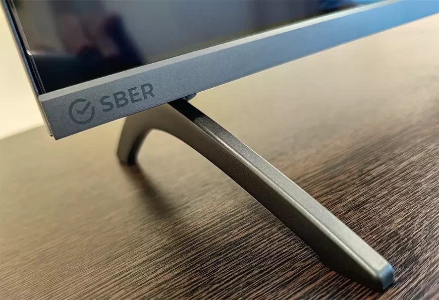

Задняя панель корпуса выполнена методом штамповки из единого листа прочного композитного пластика, который на первый взгляд можно даже принять за металлический сплав. Из металла выполнены две дуговые опоры с резиновыми прокладками, крепящиеся к нижней панели телевизора. Телевизор имеет так называемую «безрамочную» конструкцию, единственная заметная полоска обода находится в нижней части экрана, где нанесён логотип Sber.

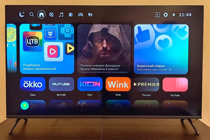

Телевизор работает под управлением ОС Салют ТВ, построенной на программном обеспечении StarOS. Внешний вид интерфейса ничем не отличается от привычного пользователям других платформ, за тем исключением, что здесь вы не найдете приложений западных видеосервисов, ушедших из России. Зато в памяти телевизора зашиты приложения множества российских сервисов, плюс система допускает установку файлов .apk, что убирает жёсткую привязку к конкретным магазинам приложений. Кроме того, функция сквозного поиска позволяет увидеть сразу все платформы, на которых доступен нужный фильм или сериал.

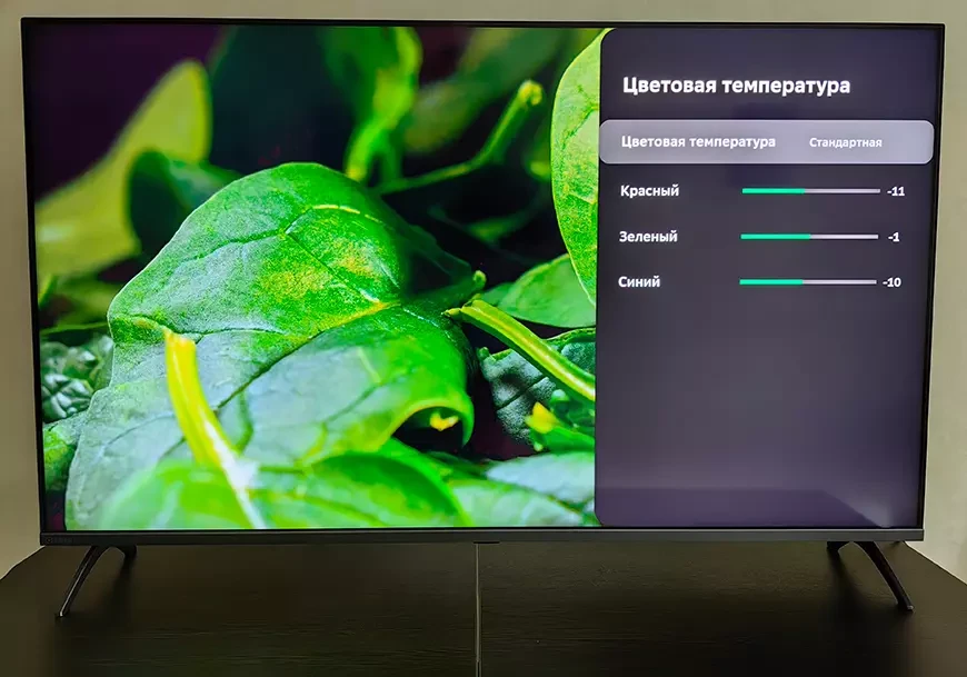

После включения аппарата я приготовился к длительному процессу настройки цветовой палитры и систем обработки изображения, однако меня ждал приятный сюрприз. Базовые заводские настройки оказались весьма близки к оптимальным и нуждались в минимальной коррекции. При этом к услугам пользователя есть широкие возможности для тонкой калибровки изображения. Также порадовала равномерная подсветка экрана без заметных провалов на чёрном поле, равно как и широкие углы обзора.

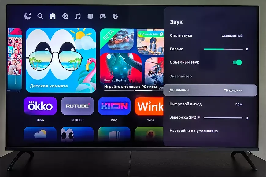

В описании акустической системы телевизора указано, что в ней использованы широкополосные динамики в закрытом акустическом оформлении. Не совсем понятно, что имеется в виду под «независимым подвесом», скорее всего, речь идет о мерах по механической развязке корзин динамиков от корпуса телевизора. Как бы то ни было, стереосистема заявленной мощностью 20 Ватт звучит вполне уверенно при должном качестве исходного материала.
Разумеется, полностью избавиться от подыгрывания корпуса телевизора не получилось, но где-то до уровня 88 процентов от максимальной громкости звук остается чистым.

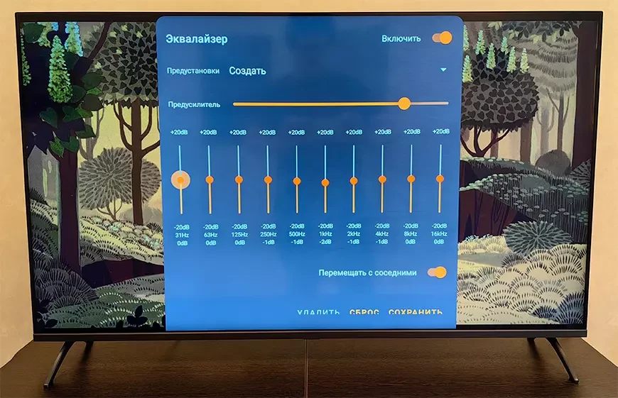

При помощи встроенного эквалайзера можно настроить звучание телевизора под свой вкус, однако будем честны – для получения адекватного эффекта окружающего звучания или хорошей отдачи в низкочастотном диапазоне не обойтись без внешней акустической системы с сабвуфером.
