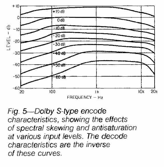

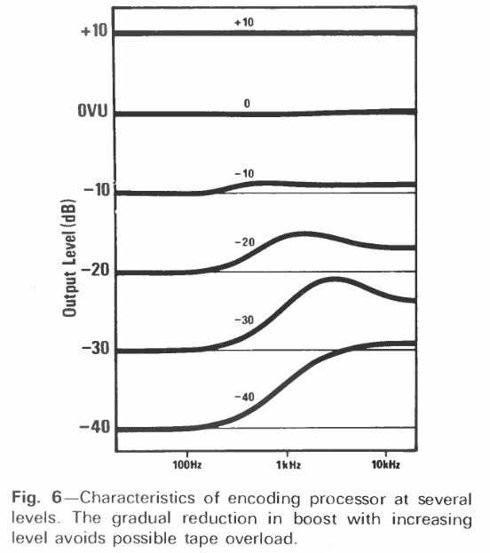

Veschii Oleg пишет:
При уровнях выше уровня Долби семейство характеристик энкодера имеет другой вид, чем при слабых уровнях.
Олег, не пишите чепухи. Для Dolby B при уровне Долби и выше его АЧХ энкодера просто горизонтальная и никаких проблем в принципе создавать не может, в сравнении с записью без Долби. В Dolby C и Dolby S характеристика при уровне Долби и выше не горизонтальная, а с завалом на ВЧ, именно для того, чтобы исключить насыщение, и при декодировании отображается зеркально.
Долби В обрабатывает сигнал в одной полосе, Долби С еще и в ВЧ, после 6кГц (а S ещё и в НЧ). В результате того, что лента насыщается на ВЧ значительно быстрее, чем на малых уровнях (если СДП не имеем или выключено) то к характеристике энкодера добавляется завал, обеспеченный за счет SOL. В результате имеем негоризонтальную сквозную и как следствие - артефакты работы. Полная зеркальность обеспечивается только при соединении входа декодера с выходом энкодера и на стационарном синусе:), а у нас - через ленту, да ещё и на динамическом сигнале. Чувствуете разницу? Короче, Алексей, внимательнее читайте п.32. Там все довольно лаконично, кратко и понятно изложено.  ;) Про цепь спектрального скоса я тоже там же написал. Это по сути управляемый ФНЧ, который по определению вносит искажения АЧХ (хотя и ценой небольшого увеличения перегрузочной - закон сохранения.)
В общем для динамического реального музыкального сигнала работа должна производиться на таких уровнях, на который система Долби изменяет АЧХ по входу и выходу в наименьшей степени. И как видно из графиков это обеспечивается вблизи 0Дб (уровня Долби). На больших уровнях артефакты вызывает "ускоренный" завал из-за SOL и как следствие "раззеркаливание" хар-ки, на маленьких - сама динамика отслеживания сигнала системой вносит артефакты плюс ограничение по шумам.
