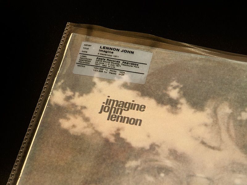

Не знаю. Была толстая пачка, закончилась, не помню где брал. Смотрится хорошо, сварка аккуратная, но у ПЭТ (во всех его проявлениях - полиэстер, майлар, лавсан, дакрон ...) прочность сварного шва ниже прочности полотна, потому рвется.

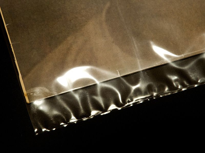

А вот нагаоковский майлар. К достоинствам можно отнести хорошую прозрачность, сделан из рукава, но сварка внизу безобразная (напоминает мешки для мусора  :), правда прочная). К недостаткам - уже помянутую помятость (даже еще хуже, на сгибах куча вмятин), которую выправить по-моему невозможно (недаром из полиэстера делают немнущуюся одежду  :D )
Если вопрос принципиально в материале, то найти его легко - походить по цветочным ларькам, выбрать и купить рулон (мне так даже один раз подарили). Но вот сваривать его - мученье. Правда, пишут, часто бывает лавсан с тонким покрытием ПЭ, который замечательно сваривается.

Свариваются пакеты элементарно. Вырезается  выкройка под винил, на верх и низ делается напуск в 1 мм. Этот напуск зажимается между двух линеек и проводится свечкой или зажигалкой, получается ровный и прочный шов. Раньше в советские времена делал такие для походов на музыкальные тусовки, сейчас необходимости во внешних пакетах не вижу. Диски транспортируются только с полки на вертушку и обратно.

Верно. Только для полиэтилена и полипропилена. Лавсан так не сваривается, край обугливается и становится хрупким. Годится только для той разновидности о которой я писал выше.

Брал в своё время слюдяную плёнку с конденсаторного завода разной толщины, и сваривал из неё пакеты.  Если делать небольшой напуск и не перегревать шов, ничего не обугливается.  Пакеты смотрелись отлично, намного лучше магазинных. Сейчас не дома, показать не могу.  :oops:
