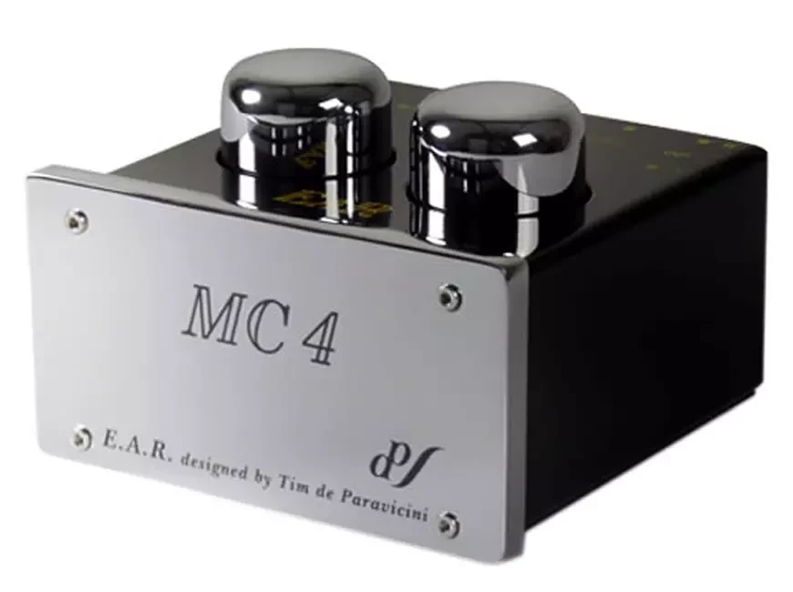

При использовании МС-головок с низкой чувствительностью выбор недорогого лампового корректора потянет за собой покупку внешнего повышающего трансформатора либо активного МС-усилителя. Да, в дорогих ламповых моделях соответствующие трансформаторы как правило уже встроены внутрь, но даже в этом случае многие предпочитают отдельные устройства, подобранные конкретно под используемую головку.

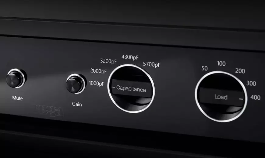

С другой стороны, грамотно спроектированный универсальный транзисторный фонокорректор обладает минимальными собственными шумами и позволяет использовать с ним практически любые ММ и МС-головки за счёт возможности выбора необходимого коэффициента усиления, сопротивления и подключаемой ёмкости. И если вы планируете использовать корректор для оцифровки виниловых пластинок, то лучше всего приобрести транзисторную модель.
