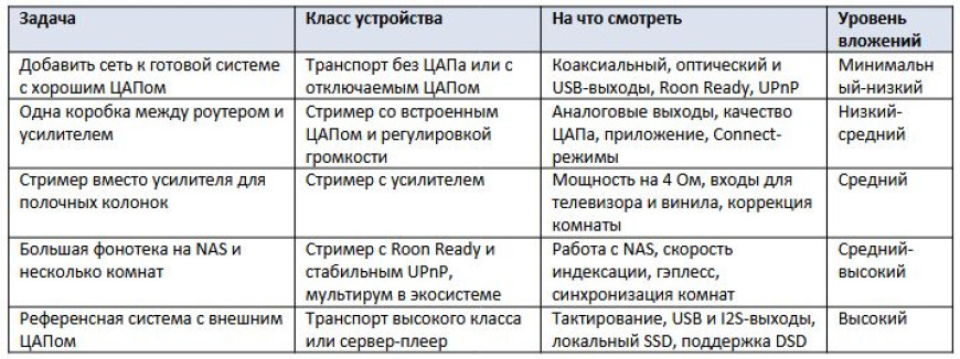

Пять классов устройств без путаницы.
Транспорт - модуль чтения поступающего цифрового потока или считывания информации с дисков - коммутация состоит только из цифровых выходов на внешний ЦАП.
Стример - модуль приема потокового цифрового сигнала из Интернета или локальной сети, выходы, опять же, цифровые.
Стример с ЦАП'ом - здесь есть все функции передачи поткоового сигнала плюс аналоговый выход на усилитель.
Стример с ЦАП'ом и интегральным усилителем - система "все-в-одном", к которой остается только подключить пассивные колонки.

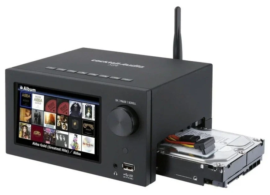

Сервер-плеер с собственной дисковой системой хранения информации, который заменяет и NAS, и стример.

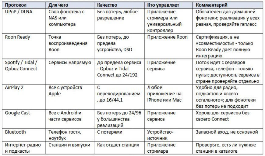

Сетевые протоколы - какие необходимы?
При выборе стримера для домашней аудиосистемы достаточно ориентироваться на три группы возможностей.
Для воспроизведения собственной фонотеки пригодятся UPnP/DLNA и доступ к NAS по протоколу SMB.
Если используется Roon, необходимо наличие сертификации Roon Ready.
Для потоковых сервисов стоит проверить поддержку Connect-режима конкретной платформы, а также AirPlay 2 или Google Cast, которые позволяют передавать звук с различных устройств. Остальные функции могут оказаться полезными, но переплачивать за них без конкретной необходимости не стоит.
Таблица 1. Протоколы и режимы.
Как выбрать сетевой проигрыватель (стример) для домашней системы
Connect-режимы важнее, чем кажется - в них телефон работает пультом, а поток идет с серверов сервиса прямо в стример без потерь и без пропаданий при звонке. AirPlay 2 перекодирует поток и ограничен качеством CD, Cast у большинства реализаций поддерживает до 24/96, Bluetooth - всегда передает сигнал с потерями.
Список поддерживаемых сервисов на коробке ничего не говорит о том, работают ли они в вашей стране и сохранится ли поддержка через год - скажем, в 2025 году к Spotify и Tidal Connect добавился Qobuz Connect, и его получили десятки устройств обновлением прошивки. Что предлагают стриминговые сервисы по качеству и каталогу, разобрано в материале какой Hi-Res и Hi-Fi стриминг выбрать.

Диск у стримера - самый простой и прямой путь формирования локальной фонотеки  - стример сам индексирует файлы и отображает каталог в приложении. NAS подойдет для нескольких комнат и больших коллекций. Выбор NAS, дисков и сервера - тема дальнейшего материала о том, как слушать музыку с NAS.

Шаг 1. Определите класс
Что сделать - Есть ЦАП - только стример; нет ЦАП'а - стример с ЦАП'ом; нет усилителя - стример с усилителем; несколько комнат - экосистема.
Что должно получиться - Один класс из сводной таблицы.
Если не сходится - Сомневаетесь - стример с ЦАП'ом и цифровыми выходами - он работает в обоих качествах.
