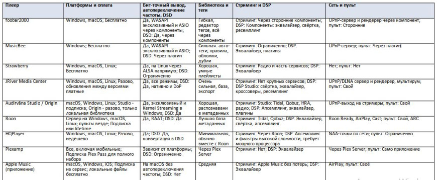

Среди бесплатных программ для воспроизведения музыки можно выделить foobar2000, MusicBee и Strawberry. Они поддерживают основные функции работы с локальной библиотекой и позволяют настроить бит-точный вывод. Тем, кому нужны более широкие возможности, подойдут JRiver и Audirvāna Origin, которые распространяются за разовую плату и предлагают дополнительные инструменты для организации коллекции и обработки звука. Audirvāna Studio и Roon работают по подписке и ориентированы в том числе на интеграцию стриминговых сервисов. Отдельное место занимает HQPlayer, предназначенный для пользователей, которым нужны расширенные возможности апсемплинга и цифровой обработки сигнала. Основные различия между программами приведены в сводной таблице, а более подробное сравнение представлено в таблице 1.
Таблица 1. Софт-плееры 2026 года по функциям. Состояние на момент публикации; версии и условия меняются - проверяйте на сайтах разработчиков.
foobar2000 - конструктор: голый плеер без ничего, к которому компонентами добавляют необходимое. MusicBee - "библиотекарь" для Windows с лучшими бесплатными инструментами порядка в тегах. JRiver - медиацентр с DSP Studio, где есть коррекция, кроссоверы и мультирум по сети; оплата разовая, но крупные обновления платные. Audirvāna существует в двух видах: Origin за разовую плату для локальной библиотеки и Studio по подписке со стримингом и радио; в 2026 году вышла версия 3.0 с новым интерфейсом, а цена подписки выросла. Roon обеспечивает каталог, мультирум и DSP на любую точку за подписку, о нём в отдельной статье Roon: как настроить и стоит ли платить. Plexamp хорош, если коллекция уже в Plex. Приложение Apple Music играет без потерь, но на macOS не переключает частоту устройства.

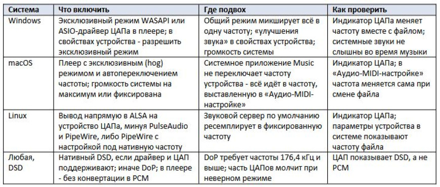

Настройка вывода звука зависит от используемой операционной системы. В Windows для получения бит-точного сигнала обычно выбирают эксклюзивный режим WASAPI или ASIO непосредственно в настройках плеера. Кроме того, в свойствах аудиоустройства необходимо разрешить приложениям использовать эксклюзивный режим. В macOS следует выбирать программу, которая поддерживает эксклюзивный вывод и автоматически переключает частоту дискретизации под воспроизводимый файл. Встроенные системные средства не всегда обеспечивают такое поведение в нужном сценарии. В Linux можно настроить прямой вывод через ALSA на аудиоустройство ЦАПа либо использовать правильно сконфигурированный PipeWire. В любом случае важно убедиться, что операционная система не изменяет сигнал перед его передачей на устройство.
Таблица 2. Как получить бит-точный вывод в каждой системе и где искать подвох.
Выбор софт-плеера для воспроизведения музыки на компьютере в 2026 г

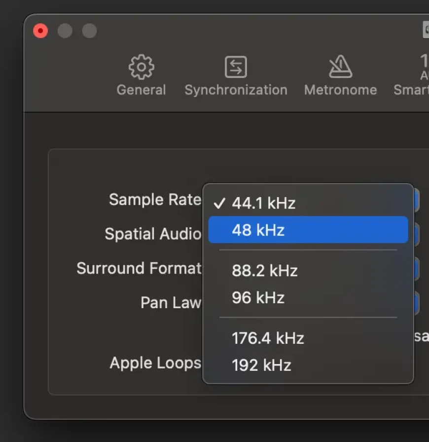

В Windows после обновления «улучшения звука» и общий режим включаются снова - проверяйте индикатор ЦАПа после каждого крупного обновления. В macOS частота устройства задаётся в «Аудио-MIDI-настройке», и плеер без автопереключения играет некорректно - нужно ПО, которое имеет собственный переключатель. В Linux звуковой сервер по умолчанию ресемплирует, и его либо обходят, либо настраивают. Обычно используется стандартное соединение USB-ЦАП по одному кабелю до 2-3 м; а вот про фон, землю и оптику как способ развязать компьютер от системы - описано в статье оптический или коаксиальный кабель. Признак правильной настройки во всех трёх системах: системные звуки во время музыки не слышны, а частота на ЦАПе меняется вместе с файлом без вашего участия.

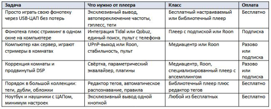

Бесплатные плееры обеспечивают бит-точное воспроизведение и работу с фонотекой - это не компромисс, а норма. Разовая покупка оправдана за DSP, UPnP-мультирум, пульт и сильную библиотеку в одном окне. Подписка - за стриминг в том же окне, каталог с метаданными и постоянные обновления; без доступных сервисов её ценность падает вдвое.
Выбор прост. Не хватает порядка в библиотеке - библиотечный плеер и редактор тегов бесплатно. Не хватает рум-коррекции и мультирума - медиацентр разово. Не хватает единого окна со стримингом - подписка, если сервис доступен и оплачиваем.
