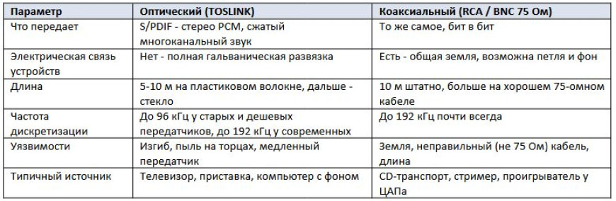

Если кратко, то оптический и коаксиальный кабели передают цифровой сигнал S/PDIF, поэтому при корректной передаче данных разницы в качестве звука между ними практически нет. Однако у каждого варианта есть свои особенности - оптика обеспечивает электрическую развязку устройств и помогает избавиться от фона, возникающего из-за земляных петель, но длина и полоса пропускания соединителя тут обычно ограничены. Коаксиальное соединение куда лучше подходит для длинных трасс и передачи сигнала с частотой до 192 кГц, но может передавать электрические помехи между устройствами. Таким образом, телевизор удобнее подключать по оптике, а CD-транспорт или стример соединять с ЦАП'ом - по коаксиалу или USB.

В чем выигрывает оптическое соединение?
Оптический кабель передает сигнал с помощью света, поэтому электрическая связь между источником и приемником отсутствует. Это позволяет избежать земляных петель и снизить вероятность появления фона при подключении телевизора, компьютера и аудиосистемы. Однако у такого решения есть ограничения. Обычные кабели с пластиковым волокном обычно рассчитаны на расстояние около 5 - 10 м, чувствительны к сильным изгибам и загрязнению торцов.
Пыль на оптических поверхностях ослабляет сигнал, а слишком маленький радиус изгиба может повредить волокно. Стеклянные кабели обеспечивают меньшее затухание и подходят для более длинных соединений, но встречаются реже и стоят дороже. При этом ограничение в 96 кГц связано не столько с самим кабелем, сколько с возможностями передатчика и приемника (некоторые современные устройства поддерживают 192 кГц). Еще одним преимуществом оптики является устойчивость к электромагнитным наводкам, поскольку кабель не передает электрические помехи и сам практически не создает их.
В чем может быть лучше коаксиальное соединение?
Коаксиальный кабель для передачи S/PDIF - это медный проводник с волновым сопротивлением 75 Ом. Он подходит для передачи цифрового звука с частотой до 192 кГц и позволяет использовать более длинные соединения, чем обычная оптика с пластиковым волокном. При этом коаксиал менее требователен к условиям эксплуатации и ему не страшны пыль на разъемах и изгибы. Основные недостатки связаны с возможным появлением помех через общую электрическую землю и использованием неподходящего кабеля. Внешне обычный аналоговый RCA-кабель может выглядеть так же, но не обязательно соответствует требованиям цифрового соединения.
На коротких расстояниях это часто не вызывает проблем, однако при увеличении длины отражения сигнала могут ухудшать форму импульсов и мешать приемнику правильно распознавать данные. Разъем RCA не обеспечивает точного согласования на 75 Ом, в отличие от BNC, который чаще встречается в профессиональной аппаратуре. Если при подключении появляется фон, причиной может быть разность потенциалов между устройствами или соединение одного из них с сетью кабельного телевидения. В таких случаях помогает оптическая развязка или специальный трансформатор. Сечение здесь не при чем - в отличие от акустического кабеля, где оно решает все, о чем мы рассказывали в статье какой акустический кабель выбрать.

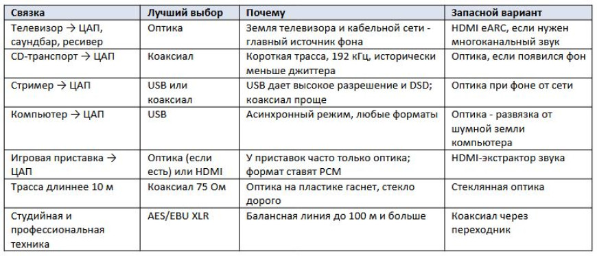

Как выбрать цифровой кабель?
Правило одно - оптика там, где нужно разорвать землю или где источник другого выхода не дает; коаксиал или USB там, где земля общая и чистая, а форматы выше 96 кГц. Длинные трассы - коаксиал 75 Ом, многоканальный звук с телевизора - HDMI eARC.
Таблица 1. Что выбрать по сценарию подключения.
