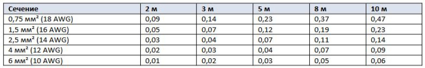

Как посчитать сопротивление и выбрать сечение кабеля?
Сопротивление акустического кабеля можно рассчитать по простой формуле: R = 2 × 0,0175 × L / S, где L — длина одного участка кабеля в метрах, а S — площадь поперечного сечения в мм2. Например, у медного кабеля сечением 2,5 мм2 и длиной 5 метров сопротивление петли составляет около 0,07 Ом. Если же использовать кабель на 1,5 мм2 при длине 8 метров, показатель увеличится примерно до 0,19 Ом. Желательно, чтобы сопротивление оставалось в районе 0,1 Ом, однако допустимое значение зависит от колонок. Для импеданса 8 Ом предел в 5% составляет 0,4 Ом, а для моделей на 4 Ом — уже 0,2 Ом. Поэтому перед покупкой стоит учитывать не только длину трассы, но и характеристики акустики.
Таблица 1. Сопротивление петли медного кабеля, Ом, по сечению и длине одного кабеля. Удельное сопротивление меди 0,0175 Ом·мм2/м при 20 C. Зеленая зона - до 0,1 Ом.

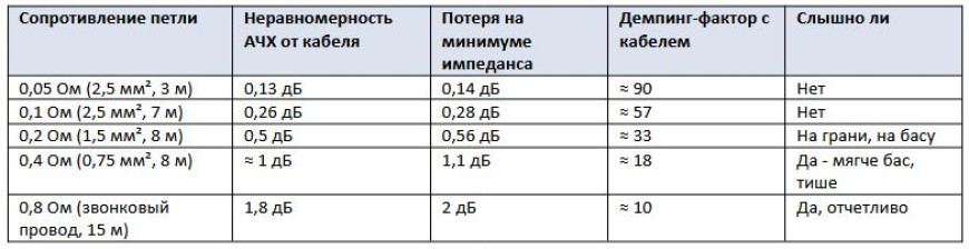

Что теряется при использовании кабеля недостаточного сечения?
Слишком большое сопротивление акустического кабеля может влиять на звук двумя способами. Первый связан с демпинг-фактором, который характеризует способность усилителя контролировать движение динамика. Например, если выходное сопротивление усилителя составляет 0,04 Ом, его демпинг-фактор для нагрузки 8 Ом равен 200. Однако при подключении через кабель с сопротивлением 0,4 Ом суммарное сопротивление заметно возрастает, а эффективный демпинг-фактор падает примерно до 18. Второй эффект связан с неравномерностью частотной характеристики. Поскольку импеданс колонки меняется в зависимости от частоты, кабель образует с ней своеобразный делитель напряжения. В результате на участках с низким импедансом потери могут достигать 1 дБ, тогда как при росте импеданса они становятся значительно меньше.
Таблица 2. Влтяние сопротивления кабеля на систему - пример для колонок с сопротивлением от 3 до 30 Ом и транзисторного усилителя с демпинг-фактором 200 (выходное сопротивление 0,04 Ом).
Какой акустический кабель выбрать - сечение, материал и длина
Заметность изменений частотной характеристики зависит от величины потерь и особенностей акустики. В качестве приблизительного ориентира часто используют порог около 0,5 дБ для достаточно широкой полосы частот, хотя реальная слышимость зависит от условий прослушивания. При сопротивлении кабеля 0,2 Ом влияние обычно невелико, а при 0,4 Ом оно может стать более заметным, особенно если импеданс колонок сильно меняется по частоте. В таких случаях возможны небольшие изменения тонального баланса, в том числе ослабление отдельных участков диапазона. С демпинг-фактором ситуация несколько сложнее: его численное значение само по себе не позволяет однозначно определить слышимость изменений.
Усилители с выходным сопротивлением 0,5 - 1 Ом, в том числе некоторые ламповые модели, сильнее взаимодействуют с импедансом нагрузки, поэтому замена кабеля обычно играет меньшую роль, чем характеристики самого усилителя и колонок. Для колонок с ровным импедансом 6-8 Ом без глубоких провалов допуски мягче.  Почему демпинг-фактор и кривая импеданса важны при выборе усилителя, разобрано в материале о подборе усилителя к колонкам

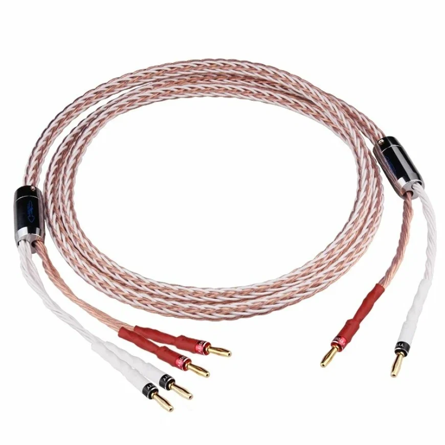

Материал - медь, OFC, серебро и омедненный алюминий?
Обычная электротехническая медь и бескислородная OFC отличаются по проводимости меньше чем на 1%; серебро проводит на 6% лучше меди, то есть серебряный кабель 1,5 мм² равен медному 1,6 мм². Омедненный алюминий (CCA) проводит на 40% хуже меди и корродирует в клеммах - его просто нельзя использовать для Hi-Fi аудио. Луженая медь проводит чуть хуже чистой, но не окисляется.
Разница между медью и OFC измеряется в третьем знаке после запятой и практически не  влияет ни на сопротивление, ни на звук; OFC берут ради стойкости к окислению, а не ради «прозрачности». Серебро выигрывает 6% проводимости за многократную цену. Материал изоляции (ПВХ, полиэтилен, тефлон) на акустическом кабеле роли почти не играет - емкость и индуктивность на этих токах и частотах не работают.

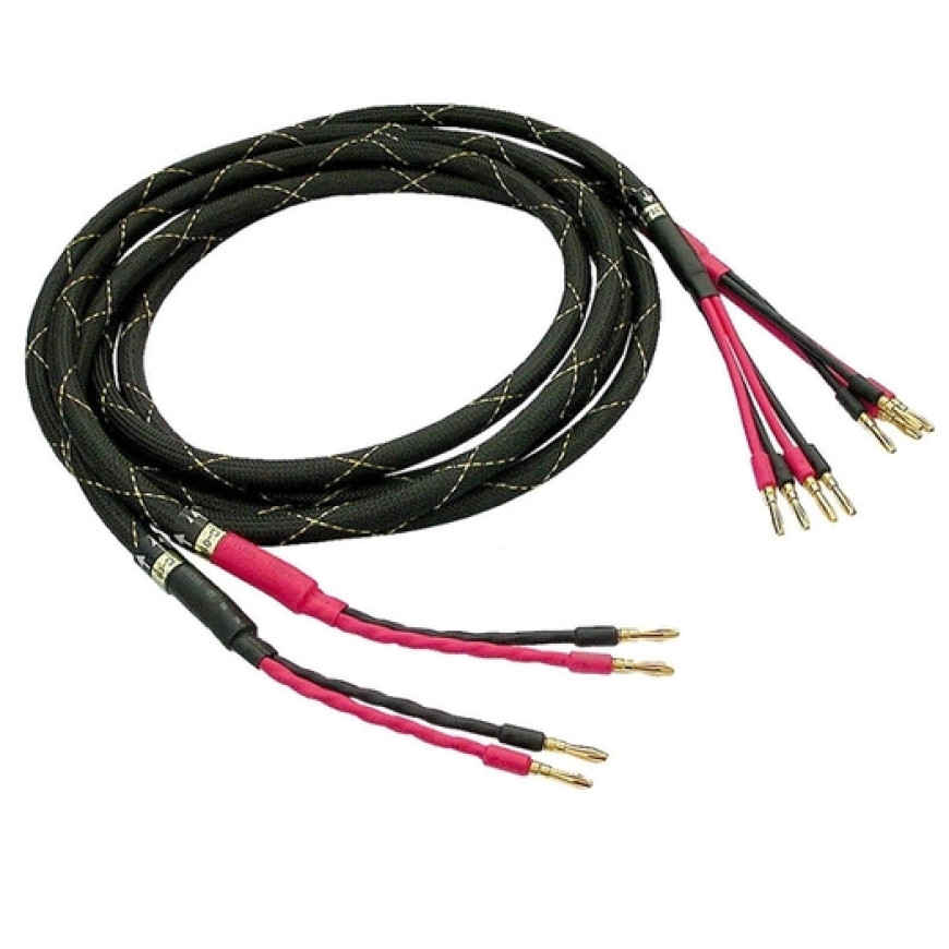

Бивайринг, длина, направление и прогрев кабеля?
Бивайринг с одним усилителем электрически ничего не меняет - обе пары кабелей сходятся на одних клеммах усилителя, и ток разделяется по тем же законам. Одинаковая длина левого и правого кабеля не обязательна - разница в метр - это тысячные доли ома. Направления у переменного тока нет. «Прогрев» не меняет свойств меди.
Единственное, что дает бивайринг, - вдвое большее суммарное сечение, и тот же результат дает один кабель вдвое толще. Перемычки на клеммах колонки заменяют на отрезки того же кабеля не ради звука, а потому что штатные пластины иногда плохо прилегают. Про направление - маркировка стрелкой относится к экрану межблочного кабеля, где он заземлен с одной стороны, а на акустическом кабеле стрелка - украшение. Про прогрев - медь не «разминается» током, а меняется слушатель, который привыкает к системе. Но это все - сухой инженерный взгляд.

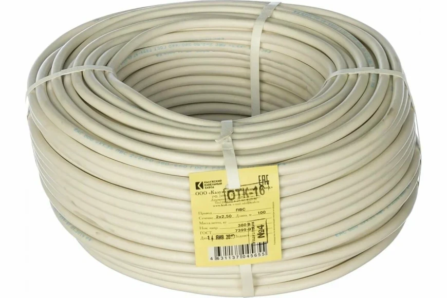

Кабель из строительного магазина - допустимо ли использовать его?
Для подключения недорогой акустики вполне можно использовать обычный медный кабель ПВС сечением 2×2,5 или 2×4 мм2. Если материал и фактическое сечение совпадают, его электрические свойства будут практически такими же, как у специализированного акустического провода аналогичного размера. Различия в основном касаются гибкости, толщины изоляции, внешнего вида и удобства подключения.
При этом у недорогих строительных кабелей есть два возможных недостатка: производитель может завышать указанное сечение, а вместо меди иногда используется омедненный алюминий. Проверить материал можно по срезу жилы, а сопротивление — с помощью мультиметра. Фирменные акустические кабели удобнее в монтаже, часто имеют маркировку полярности и готовые наконечники, однако переплачивать за обещания улучшенного звучания смысла нет. Для скрытой прокладки дополнительно важно учитывать требования пожарной безопасности.

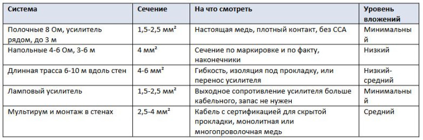

Как выбрать и подключить акустический кабель за 7 шагов
Шаг 1. Измерьте трассу
Что сделать - Рулеткой от клемм усилителя до клемм каждой колонки по реальному пути прокладки, плюс 0,3-0,5 м запаса.
Что должно получиться - Известна длина каждого кабеля.
Если не сходится - Больше 8-10 м - подумайте о переносе усилителя ближе к колонкам.
Шаг 2. Узнайте импеданс колонок
Что сделать - Номинал и минимум из паспорта или измерения; 4-омные с минимумом 3 Ом - самый требовательный случай.
Что должно получиться - Известен предел сопротивления - 5% от номинала.
Если не сходится - Данных нет - считайте колонки 4-омными.
Шаг 3. Посчитайте сечение
Что сделать - По таблице 1 подберите сечение, при котором сопротивление петли около 0,1 Ом и не больше предела.
Что должно получиться - Сечение выбрано с запасом на шаг вверх при сомнении.
Если не сходится - Ламповый усилитель - 1,5-2,5 мм² достаточно при любой длине.
Шаг 4. Проверьте материал
Что сделать - Срез жилы розовый, бухта тяжелая, маркировка сечения на изоляции; при сомнении - измерение сопротивления.
Что должно получиться - Настоящая медь заявленного сечения.
Если не сходится - Серебристый срез или подозрительно легкая бухта - это CCA, не покупайте.
Шаг 5. Выберите оконцовку
Что сделать - Винтовые клеммы - лопатки или голый провод; пружинные - бананы; наконечники обжимать, не паять.
Что должно получиться - Плотный контакт без торчащих проволочек.
Если не сходится - Клеммы колонки не принимают толстый кабель - лопатка нужного размера или переход на 2,5 мм² в последних 20 см.
Шаг 6. Проложите и подключите
Что сделать - Полярность одинаковая на обоих концах, кабель не тянет колонку, не пережат мебелью, не лежит на силовых проводах вплотную.
Что должно получиться - Плюс к плюсу, минус к минусу, кабель свободно лежит.
Если не сходится - Сомнения в полярности - батарейка 1,5 В - диффузор идет наружу при плюсе на плюс.
Шаг 7. Проверьте и забудьте
Что сделать - Знакомая запись до и после; через год - протянуть клеммы и осмотреть контакты.
Что должно получиться - Разницы с прежним кабелем нет или бас стал четче - оба результата нормальны.
Если не сходится - Появился фон или треск - контакт, а не кабель - зачистить и затянуть.

Можно ли использовать ПВС 2×2,5 из магазина электротоваров?
Да, это медь нужного сечения. Проверьте, что жила медная (розовый срез), а сечение соответствует бирке. Минусы - жесткая изоляция, отсутствие маркировки полярности и наконечников; их решают маркером и обжимными лопатками.

Что выбрать в итоге
Для полочных колонок, расположенных рядом с усилителем, обычно достаточно медного кабеля сечением 1,5–2,5 мм2 и качественных разъёмов типа «банан». Если речь идёт о напольной акустике с импедансом 4 - 6 Ом и длине кабеля 3 - 6 метров, разумнее рассмотреть сечение 4 мм2 и проверить соответствие проводника заявленным характеристикам. При прокладке длинной трассы по периметру комнаты может потребоваться кабель на 4 - 6 мм2. Для ламповых усилителей обычно достаточно сечения 1,5 - 2,5 мм2, но окончательный выбор зависит от выходного сопротивления устройства и нагрузки.
