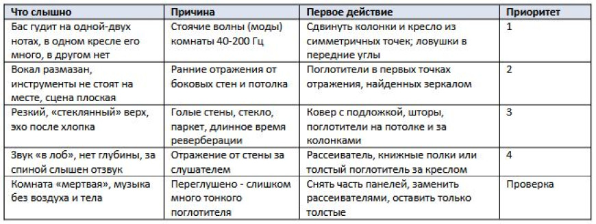

Быстрая диагностика зала - какой симптом на какую проблему указывает и что делать в первую очередь.

Как понять, какие проблемы у вашей комнаты - три теста без приборов
Три теста элементарных займут максимум десять минут.
Хлопок в ладоши в кресле показывает эхо и «дребезжащий» отзвук между параллельными стенами.
Прогулка по комнате на басовой записи показывает, где бас гудит, а где проваливается.
Моно-запись голоса показывает, собрана ли сцена - если голос шире ладони и гуляет по высоте, виноваты ранние отражения.

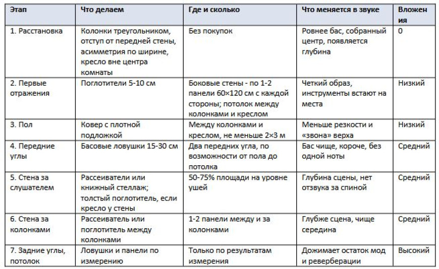

В каком порядке устанавливать акустическую обработку в зале?
Рейтинг по отдаче на вложенные усилия таков - расстановка, первые точки отражения на боковых стенах, ковер, басовые ловушки в передних углах, стена за слушателем, стена за колонками, потолок и задние углы. Каждый следующий шаг делают только после проверки предыдущего.

 Нюанс - если бас гудит, ловушки идут раньше по списку; если бас ок, а образы размыты, сначала делается работа над первыми отражениями. Для жилой комнаты 15-25 м² достаточно 4-6 панелей и 2-4 ловушек; студийная плотность обработки дома дает глухой звук без воздуха. Обработка - это не количество квадратных метров, а правильные места. Еще одно правило порядка - симметрия - все, что ставится на левую стену, ставится и на правую, иначе образы уедут в сторону, и никакая коррекция это не исправит.

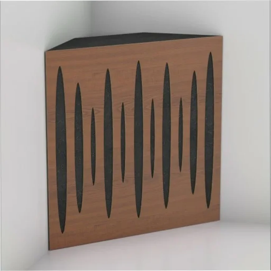

Басовые ловушки - что работает?
Углы комнаты считаются одним из наиболее эффективных мест для установки басовых ловушек. В этих зонах для многих комнатных мод наблюдается повышенное звуковое давление, поэтому правильно подобранный поглотитель способен воздействовать сразу на несколько резонансов. Обычная тонкая панель посреди стены, напротив, часто оказывается менее эффективной в борьбе с низкочастотными проблемами.

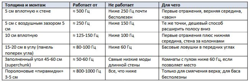

Результат во многом зависит от толщины конструкции. Пористые ловушки толщиной 15 - 20 см, установленные поперёк угла, могут заметно воздействовать на частоты примерно от 80 - 100 Гц. Более крупные конструкции, заполняющие угол на глубину 45 - 60 см, способны работать ниже, вплоть до области 50 - 60 Гц, хотя точная эффективность зависит от материала и устройства поглотителя. Начать рекомендуется с двух передних углов за колонками, а затем оценить изменения в звучании.
Таблица 2. Толщина пористого поглотителя (минеральная вата, стекловолокно) и нижняя частота, с которой он работает. Правило четверти длины волны - чтобы поглотить частоту, нужна толщина около четверти ее длины волны.
Акустическая обработка комнаты для прослушивания - с чего начать
Эффективность басовой ловушки зависит не только от материала, но и от способа установки. Если разместить панель по диагонали поперёк угла, между ней и стенами образуется воздушная полость. Она увеличивает общую глубину конструкции и может улучшить поглощение низких частот по сравнению с такой же плитой, установленной непосредственно на плоской стене.
Для тонких ловушек толщиной до 15 см обычно используют минеральную вату плотностью около 60 - 100 кг/м3. В крупных конструкциях типа суперчанков, заполняющих углы, часто применяют более лёгкий материал плотностью 30 - 40 кг/м3. Слишком высокая плотность не всегда полезна: результат зависит также от сопротивления материала воздушному потоку и толщины поглотителя. В идеале ловушки устанавливают от пола до потолка. Если свободного места недостаточно, можно начать с конструкций высотой около 1,2 м в нижней части передних углов.
При этом обычные пористые поглотители имеют ограничения на самых низких частотах. Для борьбы с резонансами ниже 50 Гц могут потребоваться специальные резонансные конструкции и более тщательная настройка положения колонок или сабвуфера - об этом будет написано в следующем материале о стоячих волнах и басовом гуле. Ловушки не заменяют звукоизоляцию - соседей они не защитят, для этого нужна другая инженерия - звукоизоляция комнаты для громкого прослушивания.

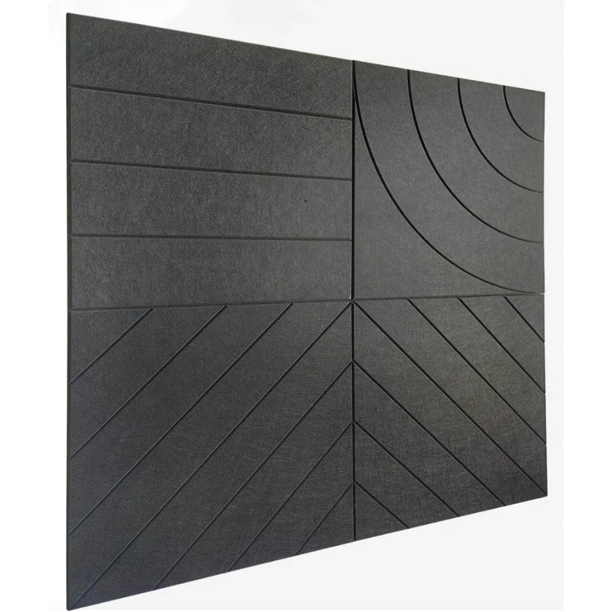

Материалы и панели - готовые или своими руками?
В качестве основного материала для акустических панелей и басовых ловушек используют минеральную вату или стекловолокно. Для конструкций толщиной до 15 см часто подходят жёсткие плиты плотностью примерно 40 - 80 кг/м³, хотя оптимальные характеристики зависят от назначения панели. Обычный декоративный поролон значительно менее эффективен в нижней части среднего диапазона и преимущественно применяется для обработки высоких частот.
Самодельные панели при использовании подходящего поглотителя могут быть эффективными. Для изготовления потребуется рама из деревянного бруска, например сечением 50 × 100 мм, плита размером 60 × 120 см и воздухопроницаемая ткань. Материал должен свободно пропускать воздух, иначе внешняя оболочка может отражать часть звуковой энергии и ухудшать работу конструкции. Минеральную вату дополнительно закрывают тонким нетканым материалом или подходящей тканью, чтобы уменьшить выход волокон в помещение.  Как эти же принципы укладываются в разные бюджеты - от ковра и штор до фальш-стены, - разобрано в материале «Обуздать волну» - коррекция акустики при разных бюджетах.
Главное преимущество готовых панелей заключается в удобстве монтажа, качестве отделки и безопасности исполнения. При выборе самодельных конструкций стоит уделять особое внимание толщине: две панели по 10 см во многих случаях эффективнее четырех панелей по 5 см той же суммарной площади, особенно при обработке нижней середины. Как эти же принципы укладываются в разные бюджеты - от ковра и штор до фальш-стены - будет разобрано в материале «Обуздать волну». Тяжелый диван с наполнителем, книжные шкафы, плотные шторы и ковер с подложкой - это тоже обработка.  Что дают стойки, шипы и развязка на самом деле, а что - миф, разобрано в статье о стойках под акустику и шипах.

Порядок обработки за 8 шагов
Шаг 1. Найдите позицию колонок и кресла
Что сделать - Треугольник 2-3 м, отступ от передней стены 0,6 - 1,2 м, разные расстояния до боковых стен, кресло вне середины комнаты; шаги по 10 - 15 см на басовой записи, затем разворот на слушателя.
Что должно получиться - Бас без явного гула, центр собран, позиции отмечены скотчем.
Если не сходится - Бас гудит в любой позиции - переходите к ловушкам раньше, чем к первым отражениям.
Шаг 2. Сделайте три теста и одно измерение
Что сделать - Хлопок, басовая прогулка, моно-голос; при наличии микрофона - измерение АЧХ и времени реверберации в кресле.
Что должно получиться - Понятно, что главное - гул, размытый образ или звон.
Если не сходится - Все сразу - пройдемся по таблице 1 сверху вниз, по одному шагу.
Шаг 3. Найдите первые отражения зеркалом
Что сделать - Помощник ведет зеркало по боковым стенам и потолку на высоте твитера, вы отмечаете точки малярным скотчем.
Что должно получиться - По две точки на каждой боковой стене и одна на потолке.
Если не сходится - Точка попадает на окно или дверь - плотная штора или панель на дверь.
Шаг 4. Закройте первые отражения и пол
Что сделать - Панели 5 - 10 см в отмеченных точках, центр панели в точке, высота по твитеру; ковер с подложкой между колонками и креслом.
Что должно получиться - Голос в моно стал уже и стабильнее, инструменты встали на места.
Если не сходится - Разницы нет - проверьте, что панель не за колонкой и что ткань продувается.
Шаг 5. Поставьте ловушки в передние углы
Что сделать - Панели от 15 см поперек угла или заполненный угол, по возможности до потолка; начните с двух передних.
Что должно получиться - Бас короче и чище, гул на одной ноте ушел или стал тише.
Если не сходится - Гул ниже 60 Гц остался - тема отдельного материала о модах; пористые ловушки там не помогут.
Шаг 6. Обработайте стену за слушателем
Что сделать - Стеллаж с книгами или диффузоры на уровне ушей при расстоянии от 1,5 м; толстый поглотитель, если кресло у стены.
Что должно получиться - Нет отзвука за спиной, сцена стала глубже.
Если не сходится - Звук стал глухим - уберите поглотитель, оставьте рассеивание.
Шаг 7. Займитесь стеной за колонками и потолком
Что сделать - Одна-две панели между колонками, потолочная панель над серединой пути к креслу; телевизор на время прослушивания накрыт.
Что должно получиться - Глубина и чистота середины выросли, образ не «в лоб».
Если не сходится - Суховатый саунд - замените поглотитель за колонками рассеивателем.
Шаг 8. Измерьте, послушайте, запишите
Что сделать - Повторное измерение и та же запись, что на шаге 2; фото, список панелей и графики - в папку.
Что должно получиться - Реверберация 0,3 - 0,4 с, разброс баса сжался, слушать хочется дольше.
Если не сходится - Хочется прибавить громкость и звук без тела - снимите часть тонких панелей - комната переглушена.
