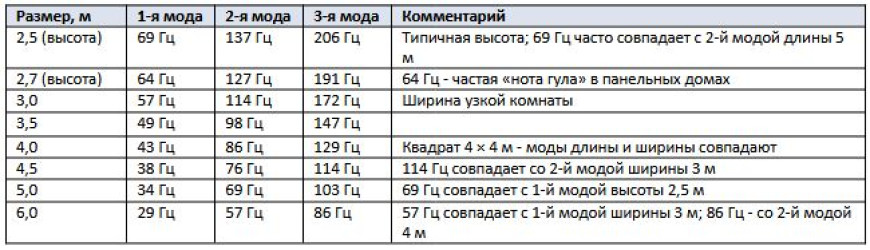

Как посчитать моды комнаты?
Первую осевую моду для каждого размера зала можно рассчитать, разделив 172 на длину соответствующего измерения в метрах. Следующие моды располагаются на частотах, кратных первой, то есть в два и три раза выше. Например, в помещении размером 5 × 3,8 × 2,7 м основные частоты составят примерно 34, 45 и 64 Гц. На более высоких частотах появятся их кратные значения — 69, 90 и 128 Гц. Если частоты разных мод совпадают или располагаются близко друг к другу, их влияние может усиливаться. Например, в комнате высотой 2,5 м первая вертикальная мода находится примерно на 69 Гц, что совпадает со второй модой помещения длиной 5 м. В результате на этой частоте бас может звучать особенно громко.
Таблица 1. Первые три осевые моды для типичных размеров комнаты (скорость звука 343 м/с, f = 172 / L). Считают отдельно для длины, ширины и высоты; совпадения между ними - главный источник гула.
Как избавиться от стоячих волн и басового гула в комнате
Худшие комнаты - куб и те, где размеры кратны друг другу - 4 × 4 м или 6 × 3 м складывают моды одной частоты. Хорошие пропорции разводят моды по диапазону равномерно; классический ориентир - 1 - 1,4 - 1,9 или 1 - 1,6 - 2,3 для высоты, ширины и длины. Комнату не перестроить, но знать свою «ноту» полезно - по ней выбирают, куда ставить кресло, где искать провал и на какую частоту настраивать резонансный поглотитель. Расчет для сложных комнат с нишами, эркерами и выбором стены для колонок подробно будет разобран в руководстве по расстановке акустики.

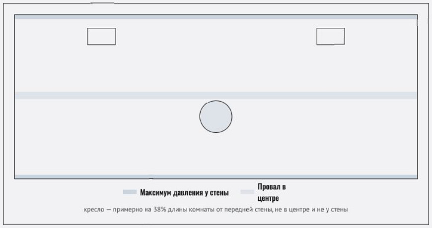

Где располагаться и где инсталлировать колонки, чтобы не попасть в моду?
Кресло ставят в 35-45% длины комнаты от передней стены - точно посередине сидит узел второй моды, где бас на этой частоте пропадает, а у задней стены - пучность всех мод, где он раздувается. Колонки отодвигают от передней стены на разные расстояния от боковых стен, чтобы моды ширины не складывались.
Первая мода имеет максимум давления у обеих стен и ноль в середине; вторая - максимумы у стен и в центре, нули на четверти длины. Поэтому одно и то же кресло может стоять в пучности одной моды и в узле другой, и график баса в нем - сумма всех этих совпадений. Сдвиг кресла на 30-50 см вперед или назад меняет бас сильнее любого эквалайзера, и это первый шаг, потому что он бесплатный. По ширине действует то же правило - слушатель на оси симметрии комнаты ловит узлы нечетных мод ширины; небольшой сдвиг на 10-20 см в сторону часто вылечивает «провал» на 50-60 Гц.

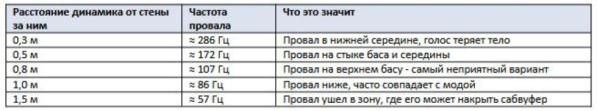

Отражение от передней стены - провал или мода?
Помимо стоячих волн, на звучание низких частот влияет отражение от стены за колонками. Звуковая волна доходит до стены, отражается и возвращается к слушателю, где может частично погасить прямой сигнал. Такой эффект называется интерференцией граничного отражения. Частота провала зависит от расстояния между колонкой и стеной: при отступе 0,8 м он возникает примерно на 107 Гц, а при расстоянии 1 м смещается к 86 Гц. Отличить этот эффект от комнатной моды можно простым способом: при перемещении колонки частота провала меняется, тогда как частота самой моды остается практически неизменной.
Таблица 2. Провал от отражения передней стены (SBIR) в зависимости от расстояния между динамиком и стеной - f = 343 / (4 × d). Этот провал двигается вместе с колонкой, мода - нет.
Для уменьшения провала от отражения передней стены обычно используют два варианта расстановки колонок.
Первый вариант  - расположить их максимально близко к стене. В этом случае провал смещается в более высокочастотную область, где его влияние можно уменьшить с помощью поглотителя за колонкой, а бас дополнительно усиливается за счёт близости стены.
Второй вариант - отодвинуть колонки на 1,2–1,5 м или дальше. Тогда провал перемещается к частотам ниже 60 Гц, где его влияние может компенсировать сабвуфер. Наиболее проблемным считается промежуточное расстояние около 0,6–1 м, при котором провал часто приходится на важную часть музыкального баса.
Дополнительно можно установить за колонками толстый поглотитель толщиной 15–20 см. Он уменьшает отражение и помогает смягчить провал независимо от расстояния до стены. Тонкая панель толщиной около 5 см для этой задачи обычно малоэффективна. Проверить причину проблемы можно экспериментально: достаточно переместить колонку на 20 см и повторно измерить частотную характеристику. Если провал сместился, скорее всего, дело в отражении от стены, а если его частота осталась прежней, вероятнее всего, причина связана со стоячей волной.

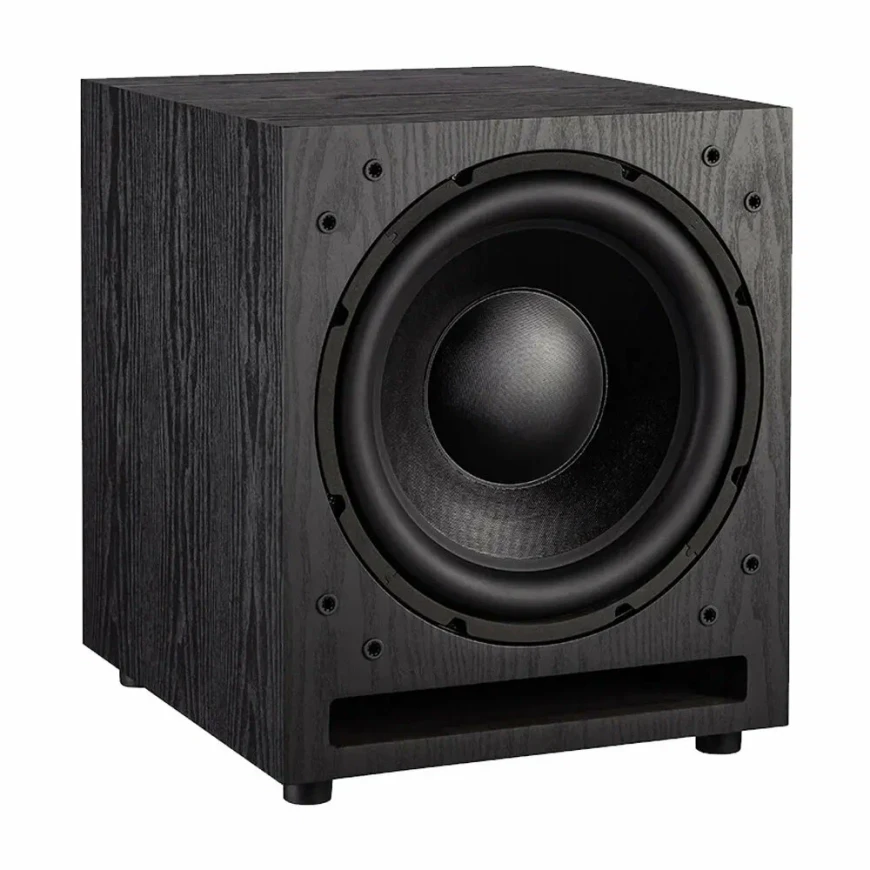

Сабвуфер - инсталляция методом «ползком»
Оптимальный метод инсталляции саба называется смешно, "ползком" - сабвуфер ставят в кресло, включают запись с ровным басом, ползают по комнате вдоль стен и в углах и отмечают, где бас звучит ровно и без выделенных нот; в лучшую из этих точек сабвуфер и "переезжает" в итоге. Второй сабвуфер у противоположной стены сглаживает моды лучше, чем один большой.
Правила исключения - угол дает максимум баса и максимум гула, середина стены - меньше того и другого, а точка на четверти длины комнаты гасит вторую моду длины. Два сабвуфера ставят у середин противоположных стен (передней и задней либо боковых) или в противоположных углах - их поля складываются так, что первые моды теряют пучности и узлы, и бас становится ровным не в одном кресле, а на всем диване. Разделительную частоту держат 60-80 Гц, фазу подбирают по максимуму баса в кресле. Подходящие компактные модели для второго сабвуфера описаны в подборке активных сабвуферов.

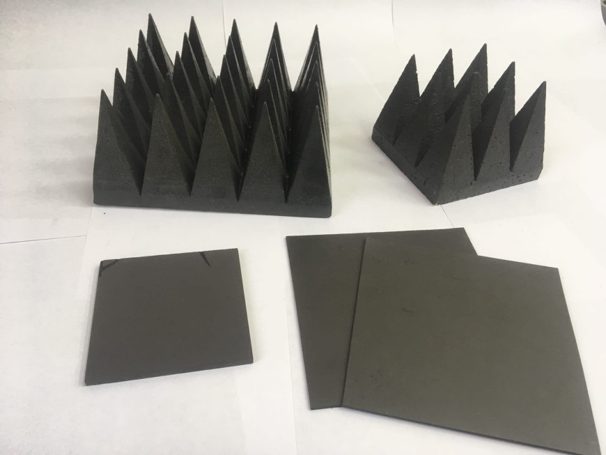

Басовые ловушки или резонансные поглотители?
Пористые ловушки в углах гасят моды от 80-100 Гц и выше при толщине 15-20 см и от 50-60 Гц при заполненном угле в 45-60 см; они укорачивают затухание баса и снижают пики. Ниже 50 Гц пористый материал бессилен - там ставят мембранный или резонатор Гельмгольца, настроенный на конкретную моду.
Углы - зоны максимального давления всех мод одновременно, поэтому одна ловушка в углу делает больше, чем метры ваты на стенах. Начинают с двух передних углов за колонками, потом задние; от пола до потолка лучше, чем половина высоты. Ловушки не столько снижают пик, сколько укорачивают его хвост - бас перестает «висеть» после ноты, и это слышно сильнее, чем минус 3 дБ на графике. Толщины, плотность ваты, самодельные конструкции и правило четверти длины волны разобраны в гиде с чего начать акустическую обработку комнаты.
Резонансный поглотитель - это мембрана из фанеры или плотной пленки над закрытым объемом с ватой либо ящик с отверстием (Гельмгольц). Он настроен на одну частоту и полосу в несколько герц вокруг нее, поэтому его считают под конкретную моду после измерения - частота задается массой мембраны и глубиной объема, и ошибка в расчете дает поглотитель, который ничего не делает. Для домашних комнат это редкий инструмент - когда мода ниже 50 Гц, положение и второй сабвуфер уже исчерпаны, а место под угловой блок есть.

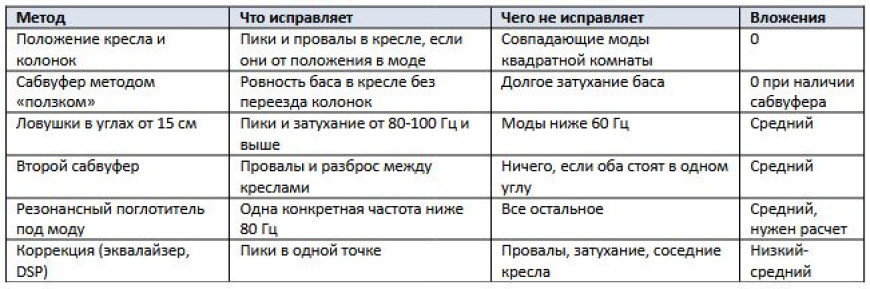

Что делать в итоге
Если гул заметен только в кресле, а в других частях комнаты бас звучит нормально, проблема, скорее всего, связана с расположением слушателя и сабвуфера. В таком случае стоит попробовать переместить кресло и проверить положение сабвуфера, в том числе разместить их примерно на расстоянии 35–45% длины комнаты от стены. Также полезно отойти от центральной оси помещения.
Если же гул слышен по всей комнате и совпадает с расчетной частотой моды, могут потребоваться басовые ловушки в передних углах, второй сабвуфер у противоположной стены и последующая цифровая коррекция.
Особенно сложными считаются квадратные помещения и комнаты с кратными размерами сторон, поскольку в них несколько мод могут совпадать по частоте. В таких случаях рекомендуется избегать симметричного расположения акустики, менять расстояния между колонками и стенами, а также устанавливать кресло вне центральной оси.
Два сабвуфера помогают добиться более равномерного распределения баса, а для устранения выраженных мод ниже 50 Гц иногда используют резонансные поглотители, настроенные по результатам измерений.
Общий порядок действий - сначала рассчитывают моды, затем подбирают расположение колонок и кресла, настраивают сабвуфер, устанавливают ловушки и только после этого применяют цифровую коррекцию.
