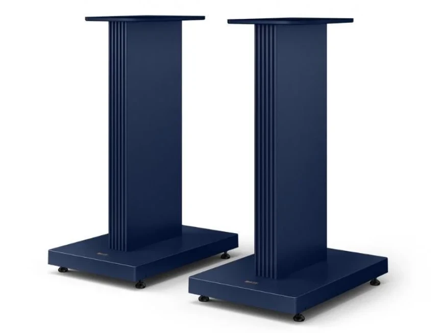

Зачем нужны стойки или подставки под колонки?
Стойка решает три задачи - обеспечивает положение твитера на уровни ушей слушателя, уводит колонку от стены, мебели и пола на нужное расстояние и делает АС абсолютно неподвижной. Первое влияет на тональный баланс, второе - на качество баса и отражения, третье - на устойчивость звуковой сцены. АС на комоде, столе или полке проигрывают по всем трем пунктам одновременно и обеспечивают в лучшем случае 50-60% того качества звучания, которое они способны выдать на самом деле.

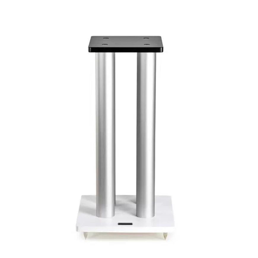

Как рассчитать высоту стойки?
Высоту стойки рассчитывают по положению твитера и уровню ушей сидящего слушателя. Обычно уши находятся на высоте 90 - 110 см от пола, а твитер расположен на 20 - 30 см выше основания полочной колонки. Поэтому для большинства моделей подходят стойки высотой 55–70 см. Допускается отклонение примерно на 5 см, однако при большей разнице может потребоваться наклон корпуса. При этом ориентироваться только на стандартные 60 см не стоит - например, на низком диване и в высоком кресле положение ушей может различаться на 20 см.

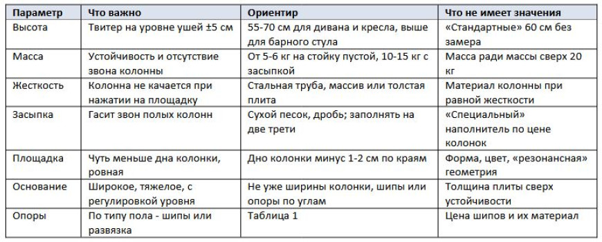

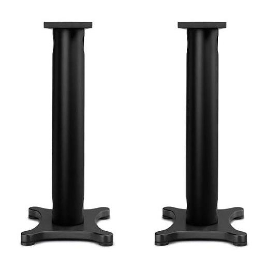

Масса и засыпка - что работает?
Важны устойчивость и отсутствие звона - стойка не должна качаться при нажатии на площадку и звенеть при постукивании по ней. Это дают жесткая конструкция, широкое основание и засыпка полых стоек сухим песком или дробью. Масса важна до тех пор, пока стойка не станет устойчивой.
Таблица 2. Что в стойке имеет значение и в каких пределах.
Как выбрать стойки под акустику и нужны ли шипы
Тест простой - постучите костяшкой по стойке - звон означает пустую тонкостенную трубу, которая будет подпевать колонке. Засыпка на две трети высоты гасит его; песок должен быть сухим и в пакете, чтобы не сыпался в щели. Деревянные стойки из массива или толстой плиты не звенят и без засыпки, но легче стальных - им нужнее тяжелое основание. Стойка на трех опорах не качается на неровном полу, на четырех - требует регулировки. Что еще из «твиков» имеет измеримое значение, а что нет, в быстрой форме собрано в старом материале 7 легких шагов по акустической обработке. Итог - жесткость и засыпка решают, масса лишь помогает.

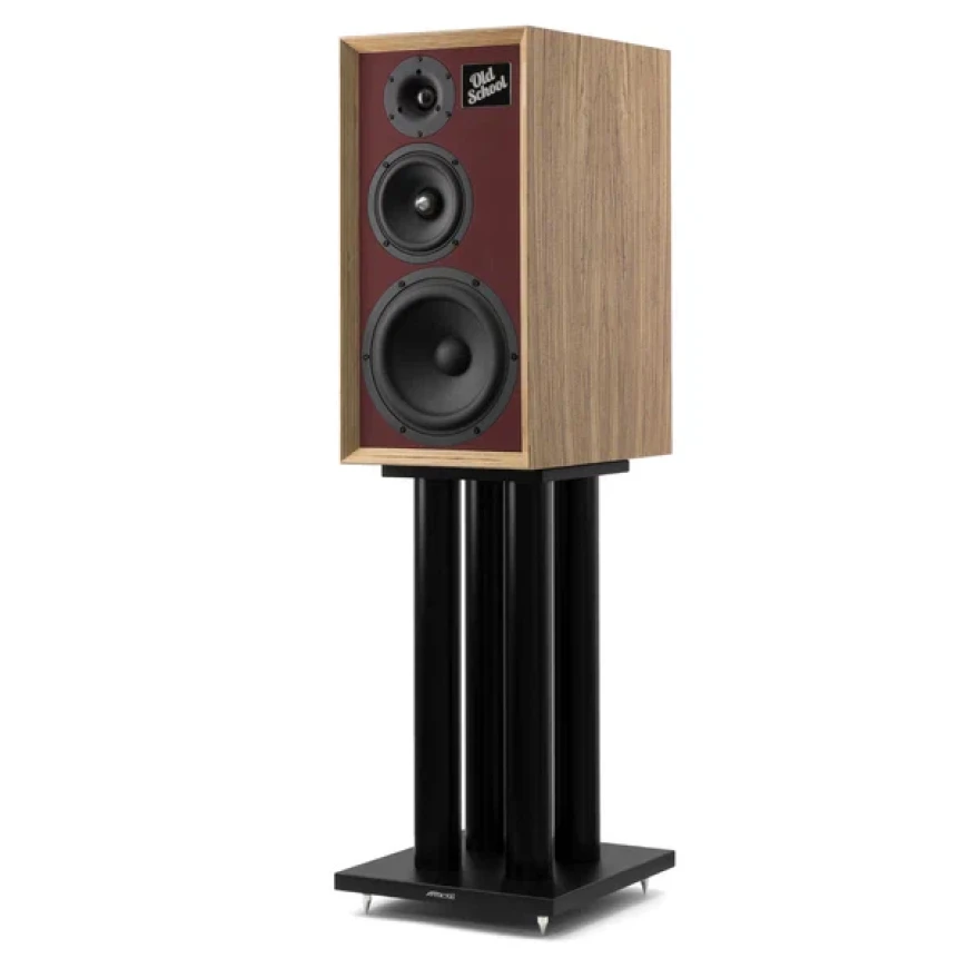

Площадка под АС и крепление колонки
Площадка под громкоговоритель должна быть чуть меньше дна АС - между акустикой и площадкой кладут четыре кусочка вязкой массы, тонкие резиновые или пробковые опоры либо крепят колонку болтом через площадку, если производитель предусмотрел. Есть и вариант развязки АС через шипы (об этом ниже).
Вязкая масса фиксирует спикер и слегка демпфирует его, резиновые опоры развязывают, металлические шипы под колонкой на площадке связывают - все три варианта допустимы, разница на измерениях в пределах погрешности, а на слух ее ищут с выровненной громкостью и часто не находят. Главное - неподвижность и безопасность - колонка с ребенком или котом в доме должна быть либо закреплена болтом, либо стоять на вязкой массе на тяжелой стойке.  Кабель заводят в колонну до засыпки или по внешнему каналу; его сечение и оконцовка - тема статьи о том, какой акустический кабель выбрать, здесь важно лишь, чтобы он не тянул колонку и не дребезжал о стойку.

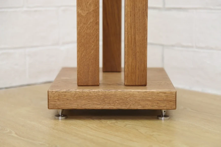

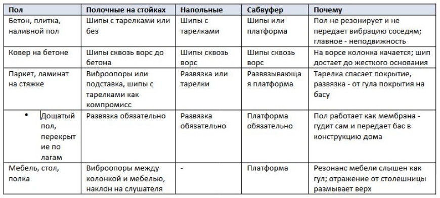

Шипы - что они делают на самом деле?
Шип - это точечная жесткая опора. Он не «отводит вибрацию в пол», как обещает реклама, а связывает стойку с полом так, что колонка, стойка и пол ведут себя как одно жесткое тело - колонка не качается, не ползет и не звенит на ковре. На бетоне и плитке шип делает то же самое, что любая жесткая опора - на ковре шип единственный способ "достать" до твердого основания.

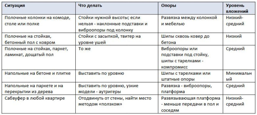

Таблица 1. Шипы или развязка - выбор по типу пола.

Физика проста - вибрация корпуса колонки на басу - это движение массы, и на мягкой опоре корпус двигается сам, размазывая фронт импульса; жесткая связь с тяжелым полом сводит это движение к нулю. Отсюда и все, что шипы дают на слух - чуть плотнее бас и чуть четче образ на ковре и на шатких стойках, ничего - на бетоне под уже устойчивой стойкой. Материал шипа, его заточка, цена и бренд на измерениях не различимы. На дощатом полу шипы вредны - они передают бас в доски, и пол начинает гудеть сам - это часто путают с модой комнаты, о которой можно прочитать в материале о стоячих волнах и басовом гуле.

Развязка - когда она необходима?
Развязка нужна там, где опора сама резонирует или передает вибрацию дальше - паркет и ламинат на стяжке гудят на басу, дощатый пол по лагам работает как мембрана, мебель под колонками подпевает. Виброопоры из упругого материала, пружинные подставки и платформы разрывают эту связь - они измеримо снижают вибрацию пола и мебели.
Развязка - это система «масса на пружине», и она работает только выше своей резонансной частоты - подставка, настроенная на 5-10 Гц под весом колонки, гасит передачу от 20-30 Гц и выше, а недогруженная или перегруженная - нет. Поэтому опоры выбирают по весу колонки из таблицы производителя, а не по внешнему виду. Побочный эффект - колонка на упругих опорах чуть подвижнее, чем на шипах, и на бетонном полу развязка ничего не улучшает, а на очень легких стойках может добавить качания. Для дощатого пола, где гудят и доски, и соседи снизу, развязка - единственный вариант, и она же первая мера, если жалобы соседей уже есть; радикальное решение - звукоизоляция комнаты, но она в десятки раз дороже подставок.

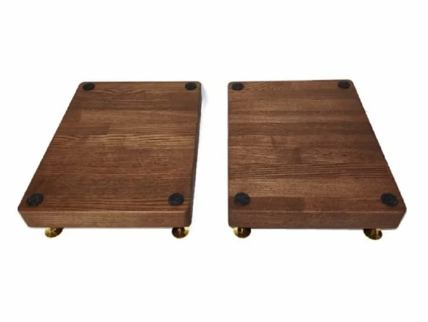

Сабвуфер - главный источник вибрации в комнате, и его платформа делает две вещи сразу - меньше дребезга мебели и посуды и меньше баса в перекрытии, то есть у соседей. Куда именно ставить сабвуфер, решают не опоры, а метод «ползком» из материала о стоячих волнах; опоры лишь закрепляют найденное место. Общие правила расстановки напольных колонок - отступ от стен, разворот, треугольник - в руководстве по расстановке акустики.

Стол и полка дают резонанс мебели, отражение от поверхности и твитер ниже или выше ушей. Спасают наклонные настольные подставки, виброопоры между колонкой и мебелью и вынос колонки к краю, чтобы отражение от столешницы ушло. Настенные кронштейны допустимы только для колонок, рассчитанных на стену - остальным типам АС они отбирают бас и глубину.
На рабочем столе твитер обычно ниже ушей, а между ним и слушателем лежит столешница - отражение от нее приходит с задержкой в доли миллисекунды и режет верхнюю середину гребенкой. Наклонная подставка поднимает ось твитера к уху и уводит отражение; вынос колонки к переднему краю стола убирает большую часть поверхности из пути звука.
Виброопоры под колонкой прекращают гул стола, который слышен как «лишний бас». На книжной полке колонка обычно упирается в стену - бас раздувается, а глубина пропадает; если переставить некуда, отодвиньте ее к краю полки и закройте заднюю стенку панелью из материала о том, как обрабатывать комнату. Даже 15-20 см от стены снимают половину «лишнего баса».

Что выбрать в итоге - по типу пола и колонок
Для полочной акустики на бетонном полу с ковром обычно достаточно стоек нужной высоты с заполнением песком, шипов, проходящих через ковровое покрытие, и вязкой массы между колонкой и верхней площадкой. На паркете, ламинате и деревянном полу используют те же стойки, но устанавливают их на виброопоры или подставки, подходящие по весу. Шипы с подпятниками на паркете могут быть компромиссным вариантом, если под покрытием находится бетонная стяжка.
Для напольных колонок важны правильное выравнивание и устойчивость: на бетоне и плитке можно использовать шипы с тарелками, а на деревянном полу предпочтительнее развязка.
Если колонки приходится размещать на столе или полке, подойдут наклонные подставки и виброопоры, а установка ближе к переднему краю уменьшит влияние отражений от поверхности.
Для сабвуфера в квартире можно использовать специальную платформу.
