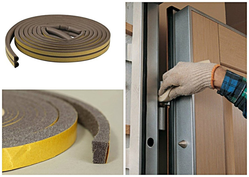

Герметичность - над чем работать?
Любая щель в помещении сводит стену к уровню щели - полая межкомнатная дверь с зазором под ней дает 15-20 дБ, тяжелая дверь с уплотнителем по периметру и выпадающим порогом - 30-40 дБ. Сквозные розетки в общей стене, отверстия у труб и вентиляционные каналы - те же щели, и их закрывают первыми.
Начинают с двери - массивное полотно от 35-40 кг, притвор с уплотнителем на все четыре стороны, автоматический порог, плотно закрытая коробка без пустот за наличниками. Двойная дверь с тамбуром - решение для выделенной комнаты. Розетки в стене, общей с соседями, разносят или ставят в герметичные подрозетники, отверстия у стояков заделывают, вентиляционную решетку меняют на шумозащитный клапан или глушитель. Это самые дешевые меры и единственные, которые не требуют ремонта; они не трогают бас, зато убирают голоса, тарелки и большую часть жалоб «на музыку», если соседи жалуются на середину, а не на гул. Проверка герметичности осуществляется ночью - свет из коридора под дверью и в щелях показывает пути звука.

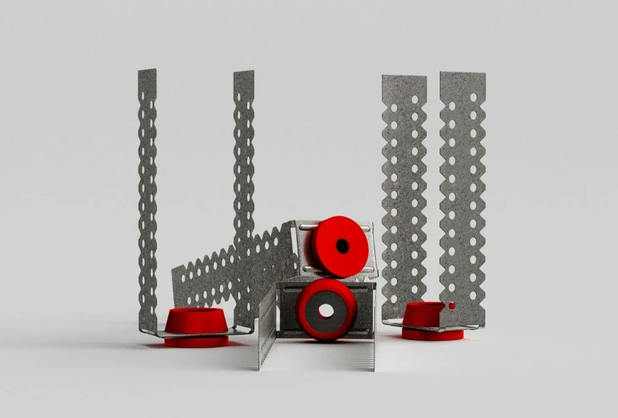

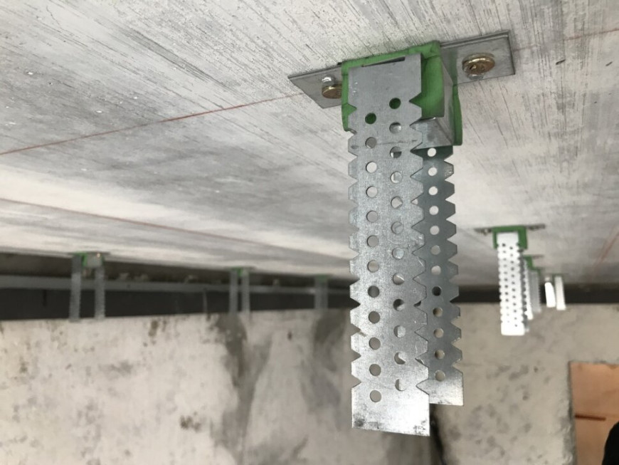

Развязка массой и воздухом
Против воздушного шума через стену работает конструкция «масса - воздух - масса» - существующая стена, зазор с поглотителем и новая тяжелая обшивка, развязанная от стены виброподвесами или независимым каркасом. Два слоя гипсоволокна и гипсокартона на независимом каркасе с ватой внутри добавляют 15-20 дБ на середине и 8-12 дБ на басу.
Прикрутить лист гипсокартона прямо к стене почти бесполезно - он колеблется вместе с ней. Смысл появляется, когда между старой стеной и новой обшивкой есть упругий разрыв - виброподвес или стойки каркаса, не касающиеся стены, - и воздушный зазор 5-10 см, заполненный минеральной ватой, чтобы избежать резонансов конструкции. Чем тяжелее обшивка, тем ниже частота, с которой система начинает работать - два слоя разной толщины лучше одного двойной. Каркас не должен касаться пола и потолка жестко - его ставят на упругие ленты. Один каркас на одну стену, общую с соседом, - типовой объем работ; обработка изнутри потом ложится на новую стену как на любую другую, по правилам гида с чего начать акустическую обработку комнаты.

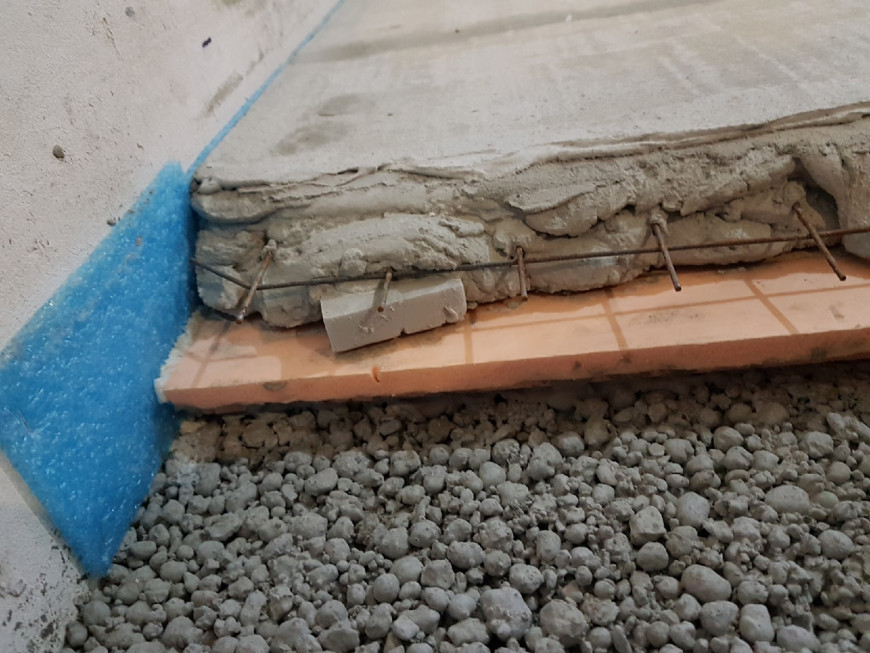

Плавающий пол и защита потолка
Структурный бас останавливают в двух местах - под колонками и сабвуфером - развязывающими опорами и платформами, и под всей комнатой - плавающим полом на упругой подложке, не касающимся стен. Потолок на виброподвесах защищает соседей сверху и вас от них. Плавающий пол снижает ударный и структурный шум на 10 - 20 дБ, платформы - меньше, но без ремонта.
Плавающий пол - это упругий слой по всей площади, на нем плита или стяжка, по периметру кромочная лента, чтобы стяжка не касалась стен; любая жесткая связь - труба, порог, плинтус к стяжке - становится мостиком и обнуляет результат.

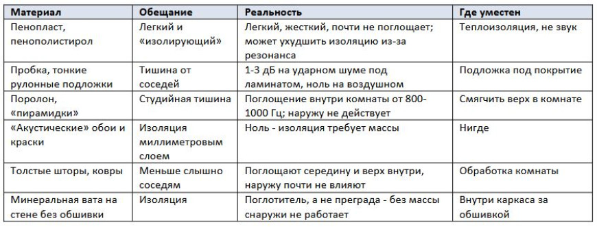

Почему вам не нужен пенопласт, пробка и поролон

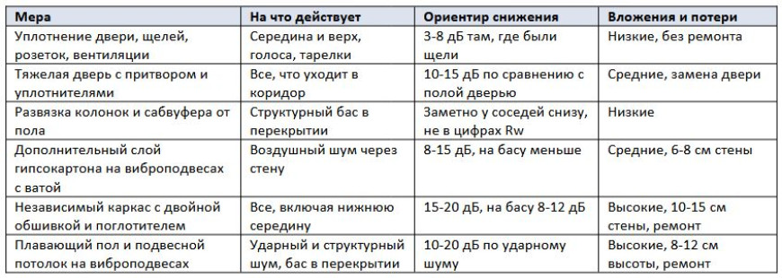

Не работают все легкие и тонкие материалы, которые продают «для звукоизоляции» - пенопласт, пробка, поролон, миллиметровые подложки, обои и краски. Изоляция требует массы и герметичности, поглощение - толщины. Ничего из перечисленного не дает ни того ни другого в нужном количестве.
Таблица 1. Популярные материалы «для звукоизоляции» и что они делают на самом деле.

Отдельная ошибка - вата на стене без обшивки - она поглотитель, а не преграда, и без тяжелого слоя снаружи пропускает бас как была. Вторая - обклеить комнату панелями изнутри и ждать тишины у соседей - панели меняют звук внутри, соседи услышат то же самое. Третья - изолировать одну стену и забыть о косвенных путях - через коридор, вентиляцию, стояки и фасад звук обходит самую тяжелую перегородку.
Единственное дешевое, что работает, - масса - второй слой тяжелого листа на виброподвесах дает больше, чем любой «инновационный» рулон. Правило - легкий и тонкий материал используется для обработки или для утепления; тяжелый и требующий каркаса - для изоляции.
