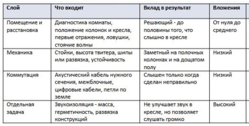

Из чего складывается звук в помещении?
То, что мы слышим в точке прослушивания обеспечивают акустические системы и комната. Косвенно влияют - физическая механика и кабели. Комната и расположение колонок отвечают за половину результата.
Больше 50% звука в точке прослушивания приходит не напрямую от динамиков АС, а от стен, пола и потолка зала. Ниже 200 Гц комната работает как резонатор и делает бас гулким в одних точках и разряженным в других; выше начинаются ранние отражения, которые размазывают образы и реверберации. Ни один усилитель или источник в системе этого не исправит. Поэтому апгрейд системы в необработанной комнате с колонками вплотную к задней стене и акустически ужасной комнате - самая частая ошибка начинающих аудиофилов.
Слово «настроить» в нашем гиде означает три момента - найти в помещении правильные места для колонок и слушателя, исправить то неверное, что зал делает со звуком, плюс убрать потери и помехи в цепи от источника до АС. Это дешевле любой замены компонента и обратимо. И это единственная часть системы, которую нельзя получить "из коробки" - если не тратиться на услугу профессиональной инсталляции и рум-коррекции.

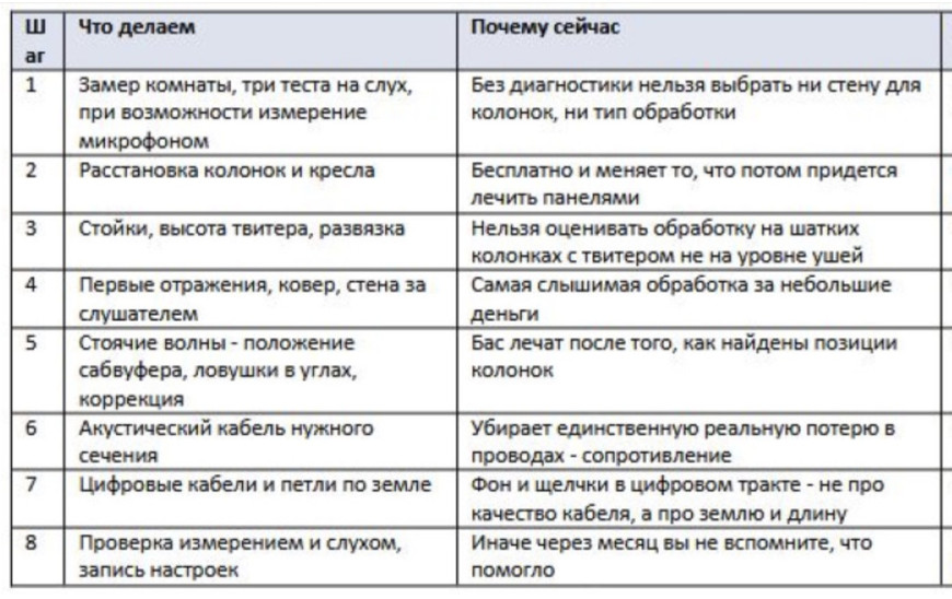

Таблица 1. Порядок настройки. Каждый шаг проверяют, прежде чем переходить к следующему.

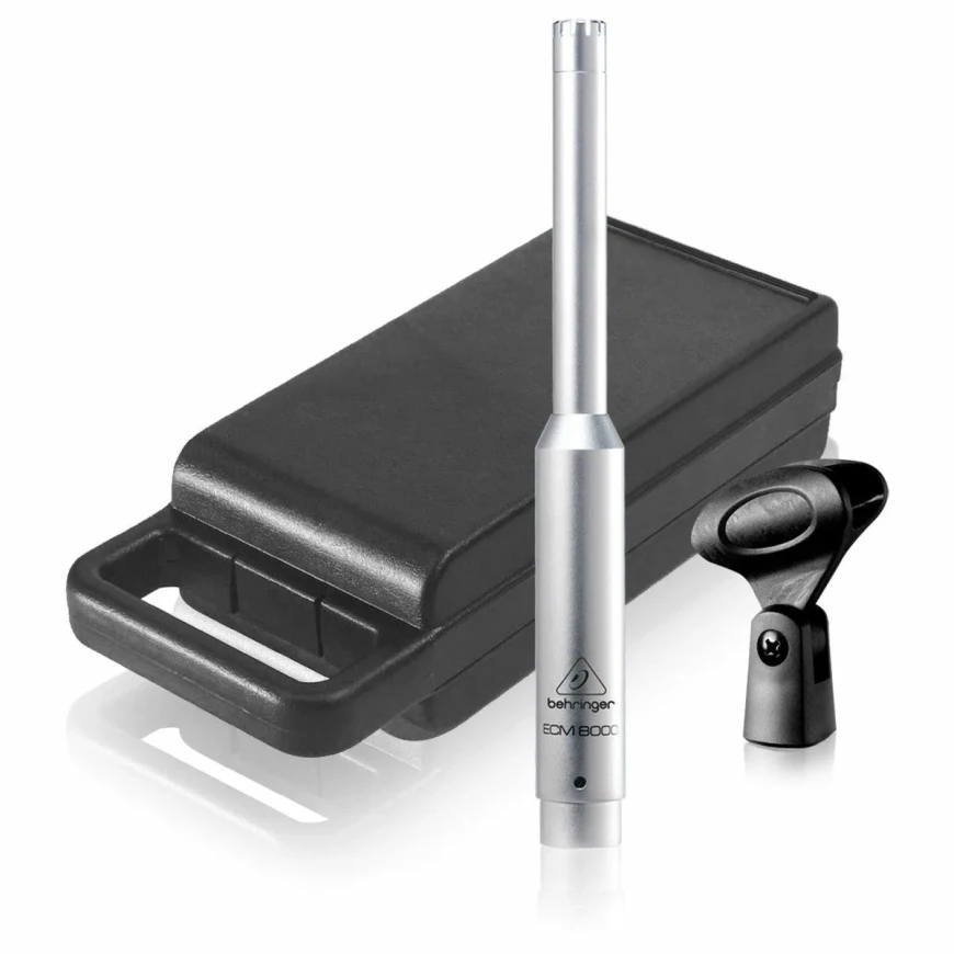

Измерение микрофоном не обязательно для старта, но оно превращает гадание в цифры - программа анализа, измерительный микрофон и розовый шум дадут вам график АЧХ и время затухания именно для вашего зала.

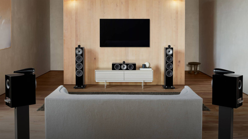

Как расставить колонки и кресло?
Колонки инсталлируют на короткой стене треугольником с креслом, отступ от передней стены 0,6-1,2 м, расстояния до боковых стен разные для левой и правой, кресло вне середины комнаты и не у задней стены. Дальше двигают шагами по 10-15 см на басовой записи и разворачивают на слушателя до собранного центра.
Расстановка меняет то, какие моды возбуждаются и какие отражения приходят первыми, и поэтому идет до обработки - панели, повешенные под старое положение колонок, после переезда окажутся не там.
Три ориентира на которые надо обратить внимание - отступ от передней стены определяет силу баса и глубину сцены, разворот - точность центра и ширину, положение кресла - нейтральность баса. Полная методика с расчетом мод, выбором стены и вариантами для сложных комнат - в руководстве по расстановке акустики - оно закрывает вопрос целиком, и здесь его не повторяют.
Твитер при этом должен оказаться на уровне ушей сидящего слушателя, а колонка - стоять неподвижно - полочная акустика на шаткой тумбе или напольная, качающаяся на ковре, не даст оценить ни расстановку, ни обработку. Это задача стоек и опор - о них в статье о стойках под акустику и шипах.

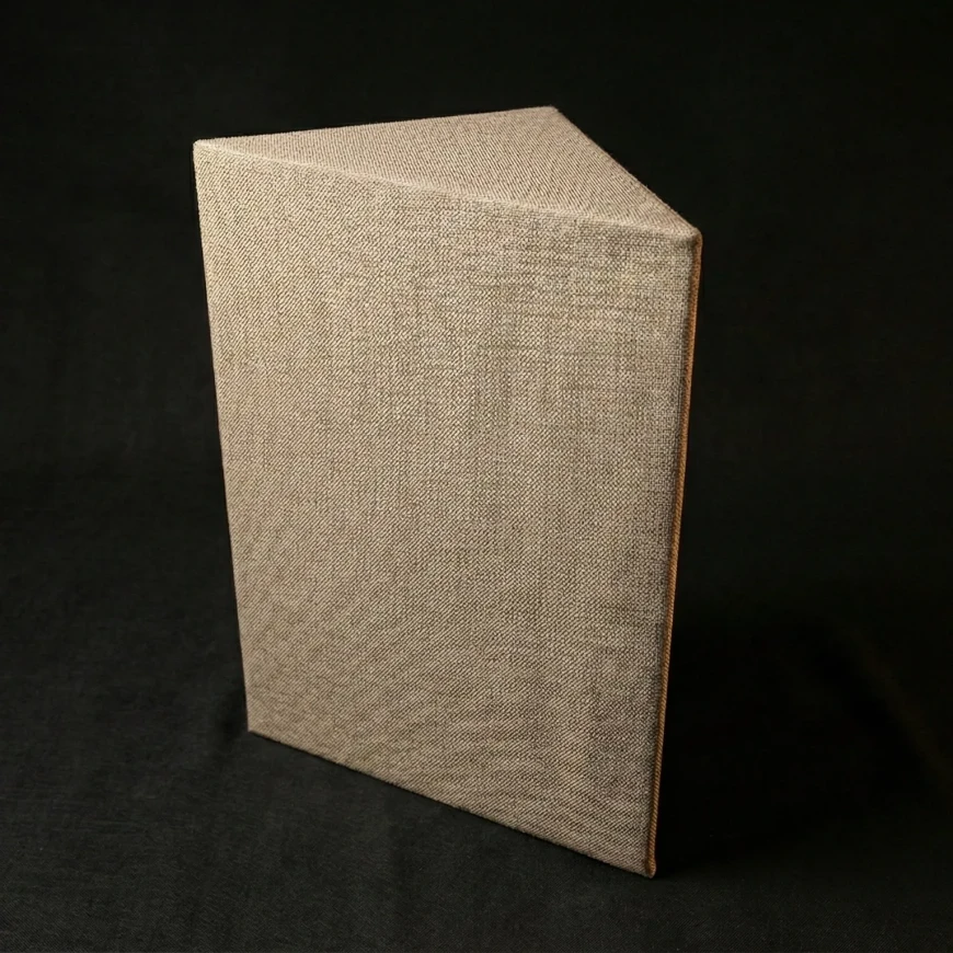

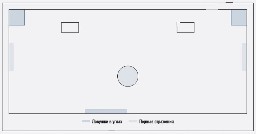

Как обработать комнату - первые отражения и басовые ловушки?
При акустической обработке помещения важнее правильно выбрать места установки материалов, чем закрыть ими как можно большую площадь. Поглощающие панели толщиной 5 - 10 см обычно размещают в точках первых отражений на боковых стенах и потолке, которые можно определить с помощью зеркала. Между колонками и креслом полезно положить ковер с подложкой, в передних углах установить басовые ловушки толщиной от 15 см, а за слушателем разместить рассеиватели или книжные полки. Для гостиной площадью 15 - 25 м2 обычно достаточно четырех-шести панелей и двух-четырех басовых ловушек. При этом толщина материала напрямую влияет на эффективность поглощения низких частот.
Панель толщиной 5 см без воздушного зазора преимущественно работает на средних и высоких частотах, а слой толщиной 10 см способен эффективнее воздействовать на более низкий диапазон. Для частот ниже 100 Гц часто требуются более объемные конструкции или специальные резонансные поглотители. Полностью покрывать стены тонкими панелями не рекомендуется - помещение может стать слишком глухим, а голос потеряет естественную плотность.
Порядок, толщины, материалы и проверка результата - в гиде акустическая обработка комнаты - с чего начать. Быстрые меры без покупок - ковер, шторы, диван, книги - собраны в старом материале 7 легких шагов по акустической обработке, а варианты под разные бюджеты, вплоть до фальш-стены, - в статье «Обуздать волну».

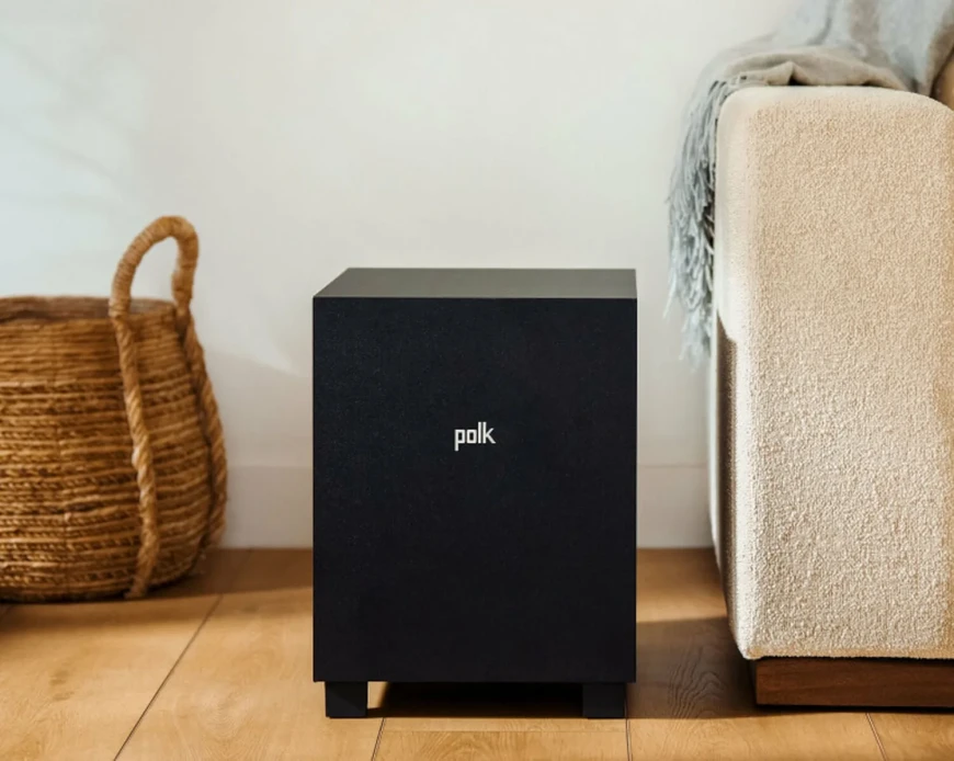

Что делать со стоячими волнами и гулом на НЧ?
Гул на одной-двух нотах - это моды комнаты, и исправлять их надо в таком порядке. Выбираем расположение колонок и кресла вне узлов и "пучностей" саунда, сабвуфер располагаем там, где бас ровнее всего, ловушки ставим в углах помещения, затем активируем второй сабвуфер, и только потом занимаемся цифровой коррекцией звука.
Сабвуфер снимает с колонок нижнюю октаву, плюс его можно установит там, где комната гудит меньше - а колонки так двигать нельзя, они привязаны к креслу/дивану, где и будет формироваться сцена. Самый оптимальный метод инсталляции саба - «ползком» - сабвуфер ставят в кресло, включают бас и ползают по комнате, отмечая, где бас ровный; туда ив итоге и переезжает сабвуфер.
Далее все просто. Два сабвуфера в разных точках сглаживают моды лучше, чем один большой. Коррекция работает в одной точке и только на срез - провал, который она пытается поднять, в соседнем кресле превращается в горб. Расчет мод для вашей комнаты, размещение сабвуферов, резонансные ловушки и настройка коррекции - в материале как избавиться от стоячих волн и басового гула. Какие компактные сабвуферы подходят для этой роли дома - в подборке бюджетных активных сабвуферов.

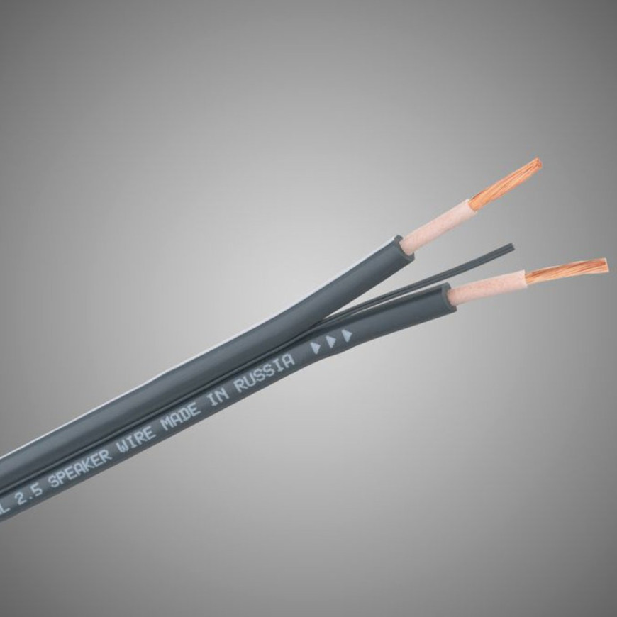

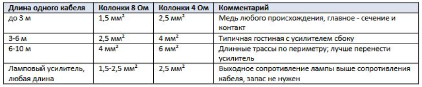

Акустический кабель - как выбрать сечение, длину, материал?
При выборе акустического кабеля для колонок основное значение имеют его сопротивление, длина и сечение проводника. Например, для акустики с сопротивлением 8 Ом при длине кабеля 3–6 м обычно достаточно сечения 2,5 мм2, тогда как для колонок на 4 Ом на той же длине разумно использовать кабель сечением 4 мм2. Это позволяет снизить потери сигнала и избежать лишнего влияния сопротивления кабеля на работу акустической системы. Материал кабеля сам по себе не гарантирует улучшения звучания. Обычная медь, бескислородная медь и серебро при сопоставимых электрических параметрах не дают оснований ожидать гигантской разницы в звуке - все дело в итоговой конструкции и ваших вкусах. Поэтому правило тут только одно - слушать, слушать и еще раз слушать и толькоп соле выбирать.
Таблица 2. Минимальное сечение акустического кабеля. Критерий - сопротивление петли (туда и обратно) около 0,1 Ом, чтобы контроль баса не терялся в проводе; предельно допустимое - 5% от номинального сопротивления акустики.
Как настроить звук в комнате - акустика помещения, расстановка и коммутация
Сопротивление кабеля складывается с выходным сопротивлением усилителя и уменьшает контроль над басом - транзисторный усилитель с высоким демпинг-фактором теряет его на тонком кабеле сильнее, чем ламповый, у которого выходное сопротивление и так больше сопротивления любого кабеля. Второй реальный фактор - контакт - окисленная скрутка в клемме хуже любого «плохого» кабеля, поэтому наконечники обжимают, а клеммы затягивают. Расчет сопротивления, выбор сечения под конкретный усилитель и колонки, мифы и разумные бюджеты - в статье какой акустический кабель выбрать - сечение, материал и длина. Почему демпинг-фактор и импеданс важны для связки усилителя и колонок, объяснено в материале о подборе усилителя к колонкам.

Как проверить результат - измерение и слух?
Чтобы объективно оценить результат акустической настройки, необходимо проводить сравнение до и после каждого изменения при одинаковой громкости, на одной и той же записи и из одного положения прослушивания. Измерительный микрофон, установленный в кресле слушателя, позволяет оценить амплитудно-частотную характеристику и время затухания звука. Для обычной гостиной ориентиром может служить время реверберации около 0,3–0,4 секунды, хотя оптимальное значение зависит от частоты, объёма помещения и его назначения.
В басовом диапазоне желательно избегать выраженных пиков и провалов; отклонения в пределах ±5 дБ могут служить ориентиром для настройки, но не универсальным требованием для любой комнаты. Одних измерений при этом недостаточно. На слух также проверяют устойчивость центрального образа, глубину сцены, равномерность баса и отсутствие неприятного гула. Дополнительным критерием становится комфорт при длительном прослушивании - система не должна вызывать усталости даже после часов прослушивания.

Порядок настройки звука в комнате - 8 шагов
Шаг 1. Измерьте комнату и проведите диагностику
Что сделать - Три размера, расчет первых мод, хлопок, басовая прогулка, моно-голос; при возможности - измерение микрофоном до любых покупок.
Что должно получиться - Список проблем по приоритету - гул, размытый образ, звон, эхо.
Если не сходится - Моды совпадают (размеры кратны) - готовьтесь к асимметричной расстановке и акустическим ловушкам.
Шаг 2. Расставьте колонки и кресло
Что сделать - Короткая стена, треугольник, отступ 0,6-1,2 м, разные расстояния до боковых стен, кресло вне середины; шаги по 10-15 см на басе, затем разворот.
Что должно получиться - Бас ровнее, центр собран, позиции отмечены на полу.
Если не сходится - Гул в любой позиции - шаг 5 раньше шага 4.
Шаг 3. Поставьте колонки правильно
Что сделать - Стойки нужной высоты, твитер на уровне ушей, шипы на ковре и бетоне, развязка на паркете и на мебели.
Что должно получиться - Колонка неподвижна, тумба и пол не гудят на басу.
Шаг 4. Обработайте первые отражения и стену за спиной
Что сделать - Зеркальный тест, панели 5-10 см в найденных точках, ковер с подложкой, рассеивание или толстый поглотитель за креслом.
Что должно получиться - Центр уже и стабильнее, инструменты на местах, звон ушел.
Если не сходится - Стало глухо - снимите часть панелей, оставьте рассеивание.
Шаг 5. Займитесь стоячими волнами
Что сделать - Установить сабвуфер методом «ползком», ловушки в передние углы, при необходимости второй сабвуфер, коррекция на срез пиков.
Что должно получиться - Бас сухой и собранный.
Если не сходится - Провал не поднимается - не пытайтесь коррекцией; сдвиньте кресло или сабвуфер.
Шаг 6. Замените акустический кабель, если он тоньше нормы
Что сделать - Сечение по таблице 2, наконечники обжаты, клеммы затянуты, одинаковая длина не обязательна.
Что должно получиться - Сопротивление петли около 0,1 Ом и заведомо меньше 5% от сопротивления колонок.
Если не сходится - Кабель тоньше 1,5 мм2 на 4-омных колонках - меняйте в первую очередь.
Шаг 7. Проверьте цифровую коммутацию
Что сделать - Источники с общей землей и телевизор - по оптике; стример и проигрыватель у ЦАПа - коаксиал или USB; длинные трассы - коаксиал 75 Ом.
Что должно получиться - Нет фона, щелчков и выпадений, форматы проходят без ограничений.
Если не сходится - Фон остался - ищите петлю по земле в питании, а не в кабеле.
Шаг 8. Измерьте, послушайте, запишите
Что сделать - Повторное измерение из той же точки, те же записи, правки по одному изменению за раз; фото и списки - в папку.
Что должно получиться - Реверберация 0,3-0,4 с, бас ±5 дБ, слушать хочется дольше.
Если не сходится - Результат не удерживается - вернитесь к шагу 2 - чаще всего сдвинулось кресло или колонка.

Нужен ли измерительный микрофон?
Для старта работ нет, для проверки да - ведь график показывает моды и время затухания. Измерительный микрофон стоит меньше любой панели - но при остром желании сэкономить некоторое ПО дает возможность задействовать микрофоны смартфона.
