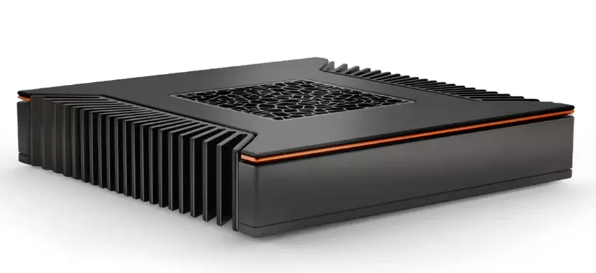

Первая - Roon Server, программа, которая хранит базу данных, индексирует музыкальную коллекцию и отвечает за воспроизведение. Её можно установить на компьютер, NAS или мини-ПК, а также использовать фирменный физический компонент, сервер Nucleus.

На каким железе запускать Roon-сервер?

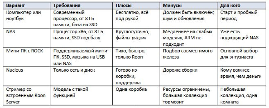

Для знакомства с Roon лучше использовать компьютер. Такой вариант позволяет оценить возможности системы без дополнительных расходов на оборудование. Если же планируется постоянное использование, стоит рассмотреть отдельный мини-ПК с фирменной операционной системой ROCK (скачивается с официального сайта), NAS на базе процессора x86 с оперативной памятью от 8 ГБ или готовый фирменный медиа-сервер Nucleus. При выборе конфигурации важно учитывать не только производительность процессора, но и скорость диска. Базу данных Roon рекомендуется хранить на SSD, поскольку при использовании обычного жесткого диска открытие и прокрутка каталога могут сопровождаться заметными задержками.
Таблица 1. На чём запускать Roon Server: варианты, требования и компромиссы.
Roon - как настроить и стоит ли платить за подписку
Roon Server нагружает процессор при индексации, при DSP с апсемплингом и при нескольких точках одновременно; в остальное время он находится в режиме ожидания. Поэтому "на пробу" годится любой ноутбук, а для постоянной работы важнее SSD, чем мощность. Фонотека при этом может располагаться где угодно - на USB-диске у сервера, на NAS по SMB, на самом NAS, если сервер установлен там. Как организовать хранилище и папки так, чтобы сервер индексировал их быстро, разобрано в материале о том, как слушать музыку с NAS. Nucleus покупают за отсутствие настройки и поддержку; собранный мини-ПК с ROCK делает то же за меньшие деньги ценой вечера с инструкцией.

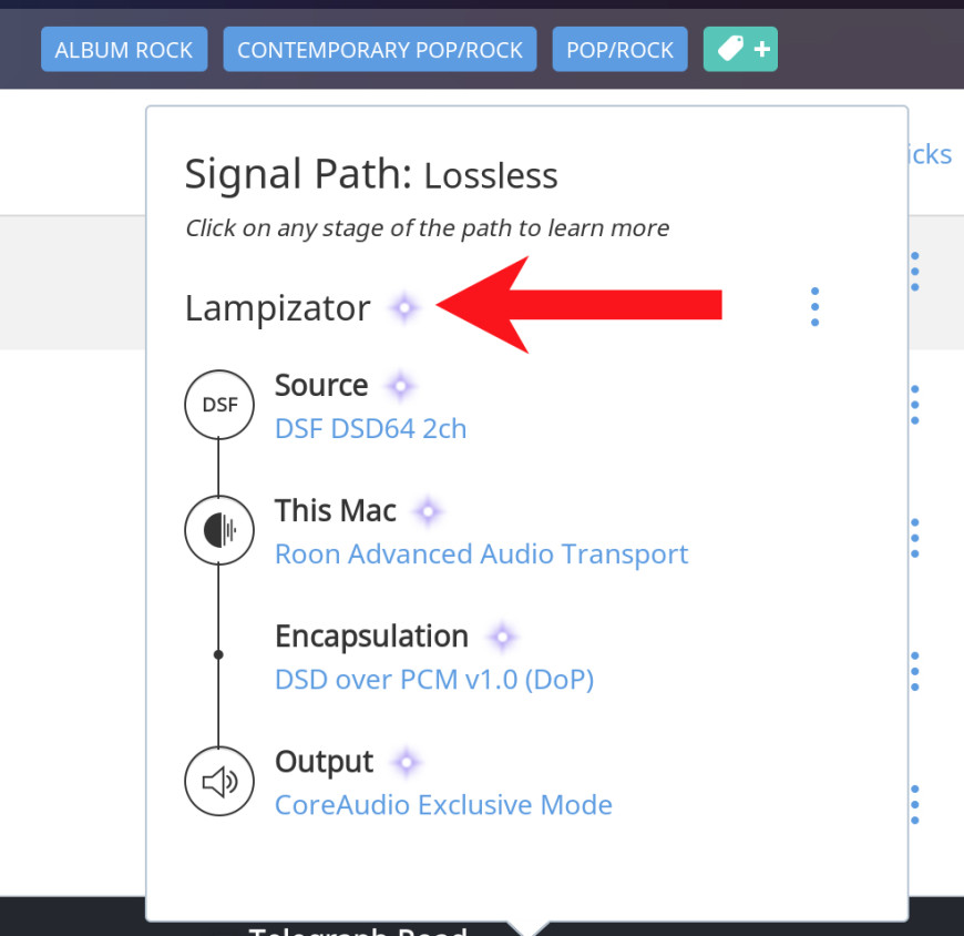

Для качественного воспроизведения через Roon достаточно правильно настроить несколько параметров каждого устройства. При подключении USB-ЦАПа к компьютеру рекомендуется включить эксклюзивный режим, чтобы другие приложения не вмешивались в вывод звука. Регулировку громкости лучше передать самому ЦАПу или установить фиксированный уровень, отключив цифровое управление громкостью в Roon. Кроме того, необходимо указать допустимые частоты дискретизации и поддержку DSD в соответствии с возможностями конкретного устройства. Остальные функции обработки, включая ресемплинг, дополнительные эффекты и выравнивание громкости, можно оставить выключенными. Включать их имеет смысл только при наличии конкретной задачи, которую они должны решить.
Эксклюзивный режим забирает ЦАП у операционной системы: без него системный микшер пересчитает всё в одну частоту. Режим громкости «в устройстве» передаёт регулировку ЦАПу или стримеру, «фиксированный» отдаёт её усилителю; цифровая регулировка в самом Roon допустима на 24-битном тракте при небольшом ослаблении, но не как основная. Предел частоты и DSD-режим (нативный или DoP) ставят по паспорту ЦАПа, иначе тишина или щелчки. Проверка бит-точности - индикатор пути сигнала в Roon: он показывает каждое преобразование, и путь без DSP должен быть отмечен как без потерь. Те же правила для обычных софт-плееров описаны в материале о  выборе софт-плеера для компьютера. Настройки хранятся на сервере: при замене пульта ничего перенастраивать не нужно.

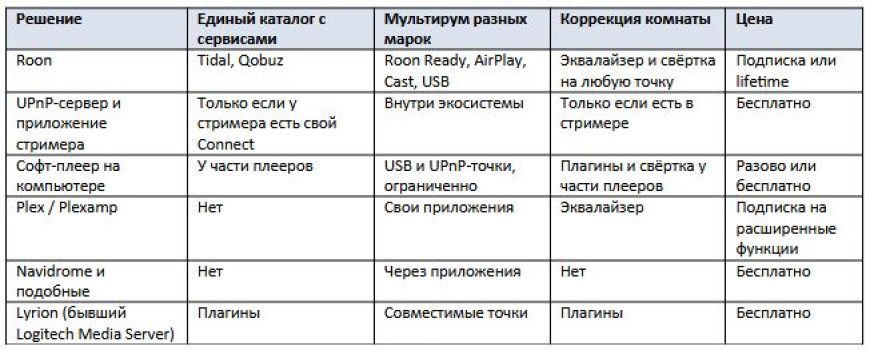

Roon не нужен при одной системе с хорошими тегами и без стриминга, при неупорядоченной коллекции, при недоступных сервисах и при нежелании держать сервер. Вместо него: UPnP-сервер с приложением стримера, софт-плеер на компьютере, Plex или Navidrome для доступа извне, Lyrion для энтузиастов.
Таблица 2. Roon и альтернативы: что каждая даёт по четырём главным задачам.
Слабые места Roon - база метаданных беднее для русскоязычного и малотиражного репертуара, есть постоянная зависимость от облака и подписки, затраты на ресурсы сервера, цена полписки. Сильные - каталог, мультирум разных марок, DSP на любую точку, ARC. Решение стоит принять пробному периоду - если за две недели вы открыли каталог десять раз ради связей и рекомендаций - платите за год; если включали альбомы из списка - оставайтесь на UPnP и вложите разницу в комнату.

Для пробы хватает компьютера, который и так включён. Для постоянной работы - мини-ПК с ROCK, NAS с x86 и памятью от 8 ГБ либо Nucleus, если важнее отсутствие настройки, чем деньги. База данных в любом случае на SSD.

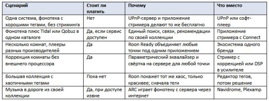

Если пользователь слушает музыку на одной системе, располагает собственной фонотекой с правильно заполненными тегами и не пользуется стриминговыми сервисами, приобретать Roon необязательно. В таком случае можно ограничиться UPnP-сервером и приложением производителя стримера, а сэкономленные деньги потратить на улучшение акустики помещения.
Но если локальная коллекция сочетается со стримингом, в доме есть несколько плееров разных производителей или требуется коррекция звука для разных устройств, Roon становится более интересным вариантом.
