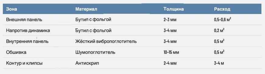

Какие материалы и инструмент нужны и сколько уходит на дверь?
Понадобятся виброизоляция двух толщин (2-3 мм и 3-4 мм), шумопоглотитель для обшивки 10-15 мм, антискрип, обезжириватель, прикаточный валик, строительный фен, нож, пластиковый съемник клипс и запас новых клипс. На переднюю дверь уходит около 1-1,5 м² виброизоляции и столько же поглотителя с антискрипом.
Таблица 1. Слои шумоизоляции двери под акустику - где, чем и сколько. Расход - ориентир для передней двери легкового автомобиля, задняя дверь берет на 20-30% меньше.

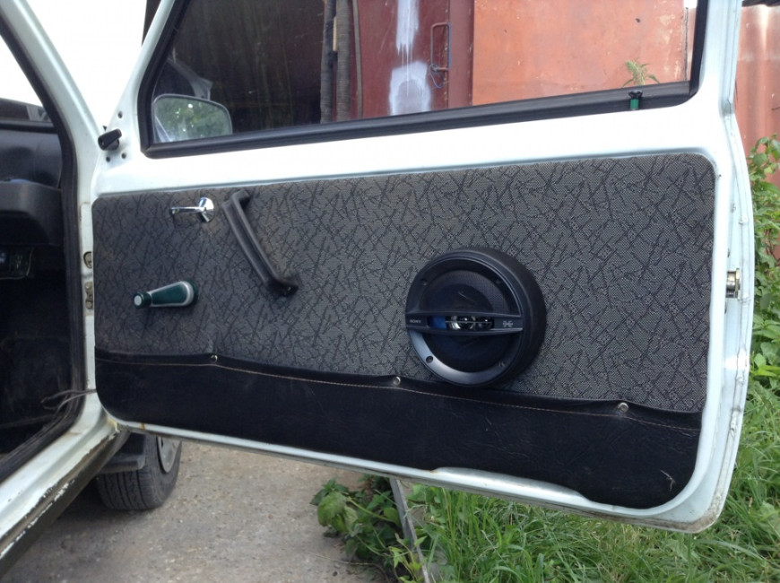

Что делать с обшивкой - вибра, шумопоглотитель и антискрип?
Отдельное внимание при шумоизоляции стоит уделить дверной обшивке, поскольку именно она может сама по себе звенеть на высокой громкости и передавать скрипы от клипс. На большие плоскости пластика наносят тонкую и эластичную виброизоляцию толщиной около 1,5–2 мм, а сверху закрывают поверхность шумопоглотителем толщиной 10–15 мм. Более тяжелые материалы для обшивки использовать не стоит: на жаре они могут отклеиться от пластика. Шумопоглотитель лучше укладывать одним цельным куском, заранее вырезав места под ручки, разъемы и крепеж, поскольку большое количество стыков со временем может стать дополнительным источником шума. Антискрипный материал наносят на кромки, клипсы, тяги и все места контакта пластика с металлом. Им же обматывают тяги замка и ручек и проклеивают посадочные места клипс. Штатную сетку перед динамиком при необходимости немного «просветляют», убирая лишний пластик и сохраняя саму решетку, а по ее контуру устанавливают уплотнитель, чтобы звук не уходил в полость обшивки. Провода к динамику при этом лучше проложить в гофре вдоль штатного жгута и закрепить стяжками, чтобы они не стучали по пластику во время работы динамика.

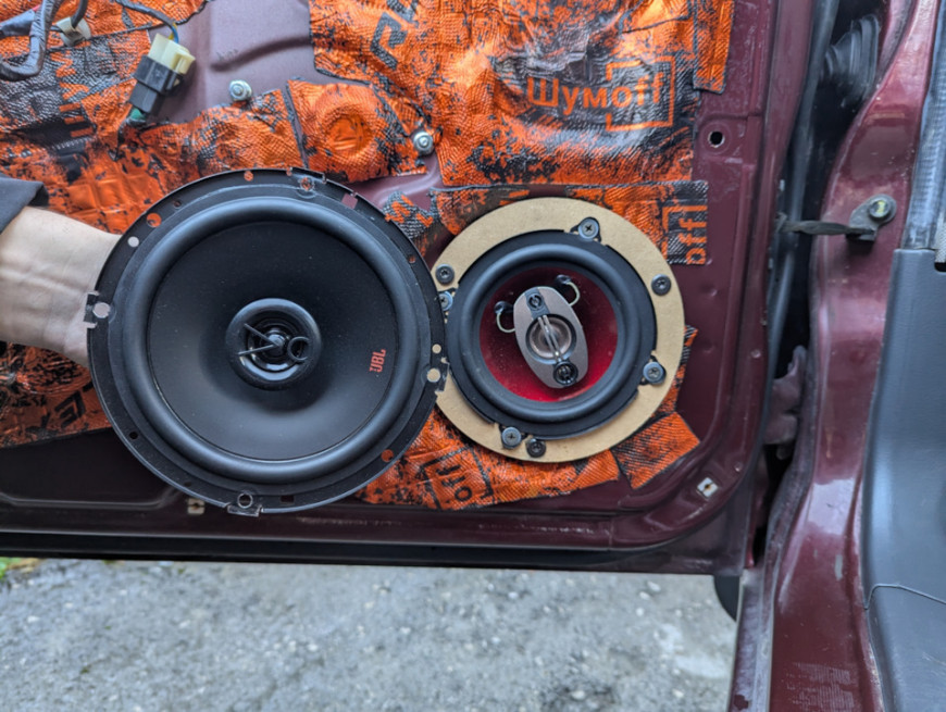

Шаг 6. Закройте технологические отверстия
Действие - Жесткий материал 3-4 мм с нахлестом 2-3 см, широкие проемы - через алюминий или два слоя, съемная заплатка на сервисное окно.
Ожидаемый результат - Панель сплошная, при нажатии ладонью не прогибается, дренаж внизу открыт.
Если не сработало - Пролет гудит - подложите алюминий или добавьте слой крест-накрест.

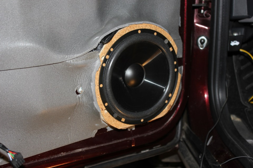

Шаг 7. Оклейте внутреннюю панель и подготовьте место под динамик
Действие - Вибра 2-3 мм на плоскости вокруг посадочного места, площадка под кольцо ровная и чистая.
Ожидаемый результат - Кольцо ложится без качания, крепеж достает до металла.
Если не сработало - Кольцо качается - выровняйте площадку слоем виброизоляции или подложите шайбы.
Шаг 8. Обработайте обшивку
Действие - Тонкая вибра на плоскости, поглотитель одним куском с вырезами, антискрип на кромки, клипсы и тяги, уплотнитель по контуру сетки.
Ожидаемый результат - Обшивка не звенит при ударе ладонью, тяги в антискрипе не гремят.
Если не сработало - Поглотитель не ложится - грейте феном слабо и клейте участками, стыки проклеивайте.
Шаг 9. Установите динамик и соберите дверь
Действие - Динамик на кольцо через уплотнитель, провода в гофре, разъемы по фотографиям, обшивка на клипсы, винты на место.
Ожидаемый результат - Стекло ходит свободно, кнопки работают, обшивка сидит без щелей.
Если не сработало - Стекло цепляет магнит - кольцо толще или другой динамик; щель обшивки - неправильно вставленная клипса.
