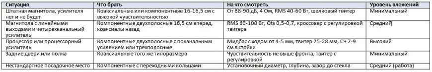

Быстрый выбор - что ставить в двери в зависимости от того, что стоит до них.

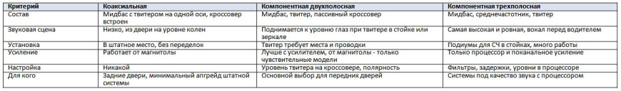

Чем компонентная акустика отличается от коаксиальной?

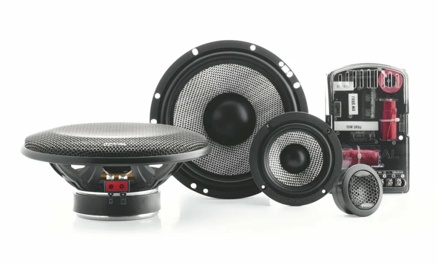

Компонентная акустика - это отдельные мидбас, твитер и кроссовер, которые ставят в разные места; коаксиальная - твитер, закрепленный на оси мидбаса, в одном корпусе со встроенным фильтром. Разница не в качестве динамиков, а в том, откуда приходит верх - из двери на уровне колен или с уровня глаз.

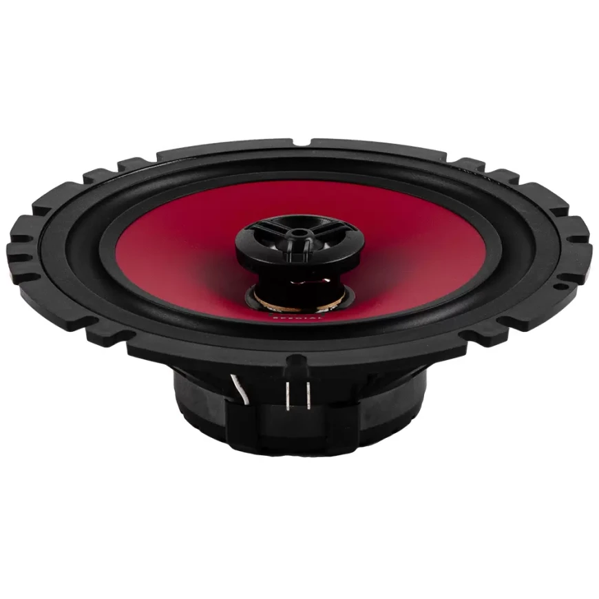

Коаксиал ставится на место штатного динамика за полчаса и работает от магнитолы - одна пара проводов, никаких настроек. Платить приходится сценой - голос и тарелки звучат снизу, из-под сиденья, и никакой эквалайзер это не поправит. У компонентного комплекта твитер выносят в уголок зеркала или на стойку, и вокал встает перед водителем на уровне головы. Пассивный кроссовер делит полосы обычно на 2,5-4 кГц и дает переключатель уровня твитера, чтобы подстроить яркость под место установки. Трехполосные комплекты добавляют среднечастотник 7-9 см в стойки или торпедо, но живут только с процессором. Место акустики в системе целиком - в обзорном материале про порядок сборки аудиосистемы в машине.
Таблица 1. Три типа акустики для дверей - что дают и чего требуют.
