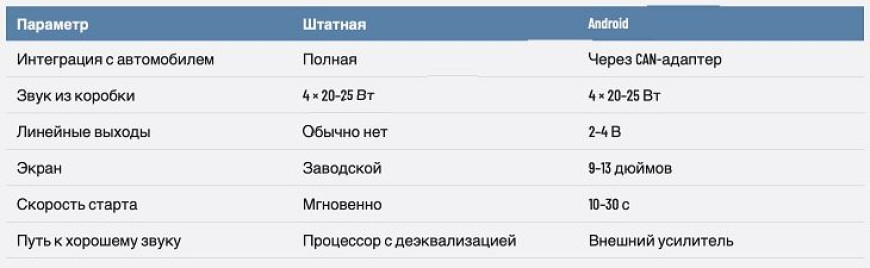

Главные отличия в одной таблице - что получаете с каждым вариантом.

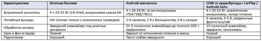

Какая магнитола обеспечит лучший звук?
Ни штатная, ни Android-магнитола сами по себе не обеспечивают полноценного Hi-Fi-звучания. В базовой комплектации заводская система обычно использует усилитель мощностью около 4 × 20–25 Вт и эквалайзер, настроенный под штатные недорогие динамики. Android-магнитолы используют схожие усилительные микросхемы, а качество питания и линейных выходов у некоторых моделей может оказаться ещё ниже. Поэтому основную роль в звучании играют компоненты, установленные после головного устройства, прежде всего внешний усилитель и аудиопроцессор.
В подобных системах часто применяются четырёхканальные мостовые усилители класса AB. Заявленные производителем 4 × 45 Вт на практике могут соответствовать примерно 4 × 26 Вт при 10% искажений и около 20 Вт на канал при более реалистичном уровне в 1%. Заводской эквалайзер также приходится учитывать при модернизации акустики - он специально поднимает отдельные частоты, чтобы штатные динамики звучали лучше, поэтому после их замены эту коррекцию нередко требуется убрать с помощью процессора. У Android-магнитол одним из главных преимуществ становятся линейные выходы. Однако уровень сигнала также имеет значение - при 2 В усилителю приходится сильнее поднимать gain, что может увеличить уровень шума, тогда как 4 В считается более подходящим вариантом для подключения внешнего усилителя.
Таблица 1. Что реально стоит за словом «звук» у трёх типов головных устройств. Цифры типичные для класса; у конкретной модели смотрите паспорт.
