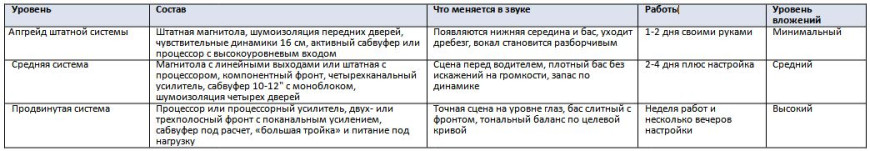

Три уровня - что слышно и как влияет на звук
Автозвук с нуля - как собрать качественную аудиосистему в машине
С чего начать - отвечает на вопрос "какую систему вы хотите и что уже есть в машине"?
Начинают с двух ответов - зачем нужна система и что уже есть в автомобиле. Цель бывает трех видов - «лучше штатного», «качественно и с правильной сценой» или «громко», и они ведут к разным наборам компонентов. Аудит того, что стоит - тип магнитолы, наличие заводского усилителя, размеры динамиков в дверях, объем багажника, состояние аккумулятора и генератора.
Слово «качественная» в заголовке этого материала означает систему под музыку - вокал перед водителем на уровне глаз, разборчивая середина, плотный бас без бубнежа и запас громкости без искажений. Громкость ради громкости - отдельная дисциплина с другими компонентами, и здесь она не рассматривается. Запишите три-пять жанров, которые слушаете чаще всего, и уровень громкости, на котором ездите - от этого зависят оформление сабвуфера, мощность усилителя и то, нужен ли тыл вообще.
Аудит машины занимает полчаса. Снимите обшивку передней двери и измерьте посадочное место, глубину до стекла и зазор до обшивки. Посмотрите на магнитолу - есть ли линейные выходы, поддерживает ли она CarPlay, стоит ли за ней заводской усилитель. Измерьте багажник и решите, какая его часть останется под вещи. Проверьте возраст аккумулятора и напряжение на работающем двигателе - система на 500-1000 Вт RMS требует здорового питания. С этими данными выбор компонентов превращается из угадывания в подбор по размерам.

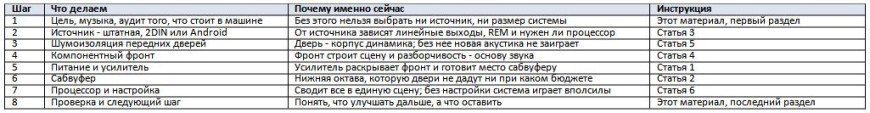

Таблица 1. Порядок покупки и установки компонентов и почему он именно такой.
Покупать все сразу не нужно - система собирается поэтапно, и после каждого этапа она играет лучше, чем до него. Единственное, что не откладывают, - шумоизоляция передних дверей - ее делают до установки любых динамиков, потому что второй раз снимать обшивку и вытаскивать акустику никто не хочет. Питание тоже закладывают с запасом сразу - кабель 4 AWG вместо 8 AWG стоит немного дороже, а второй раз тянуть магистраль через моторный щит - это тот же день работы. Есть и второй аргумент в пользу порядка - каждый этап проверяет предыдущий. Усилитель покажет, честно ли подготовлена дверь, сабвуфер - правильно ли настроен фронт, а процессор - все ошибки сразу. Поэтому между этапами оставляют неделю прослушивания - слух должен привыкнуть, а ошибки - проявиться.

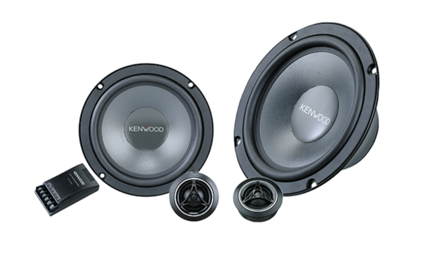

Только после подготовки двери выбирают акустику. В передние двери ставят компонентный комплект - мидбас 16-16,5 см в штатное место через переходное кольцо, твитер - в уголок зеркала или стойку, и сцена поднимается с уровня колен на уровень глаз. Под штатную магнитолу берут чувствительные динамики от 88-90 дБ и 4 Ом, под усилитель - модели с RMS 60-100 Вт и Qts 0,5-0,7. Коаксиалы оставляют задним дверям или минимальному апгрейду. Размеры, чувствительность, сопротивление, глубина и место для твитеров - в материале про выбор акустики в двери - размеры, чувствительность, твитеры.

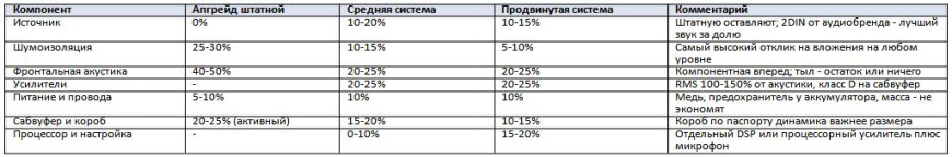

Как распределить бюджет между компонентами?
Бюджет делят по отклику на вложения, а не по цене компонентов - на любом уровне самый высокий отклик у шумоизоляции и фронта, затем у питания и усилителя, и только потом у сабвуфера и процессора. Ошибка новичка - половина бюджета в сабвуфер и усилитель при штатных динамиках в дырявых дверях.
Таблица 2. Как распределяют бюджет между компонентами. Доли ориентировочные, в процентах от общей суммы без учета работ; цены не указаны намеренно - меняются пропорции, а не правила.
Доли меняются с уровнем - в апгрейде штатной системы почти все уходит в двери и фронт, в продвинутой - вырастает доля процессора и настройки, потому что именно она сводит дорогие компоненты в систему. На проводах и питании не экономят ни на одном уровне - комплект с омедненным алюминием вместо меди и без предохранителя у аккумулятора - это риск, а не экономия. Работы своими руками экономят заметную часть суммы, но настройку процессора по микрофону разумно хотя бы раз увидеть у специалиста. Отдельная статья расходов - инструмент - мультиметр, прикаточный валик, фен и измерительный микрофон стоят как один недорогой динамик, а служат на всех этапах и на следующей машине.
