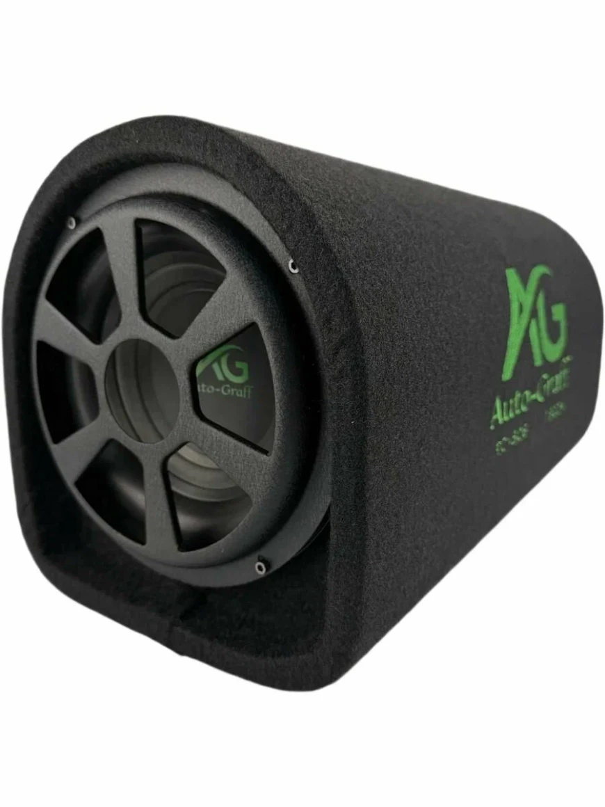

Активный или пассивный сабвуфер: что выбрать?

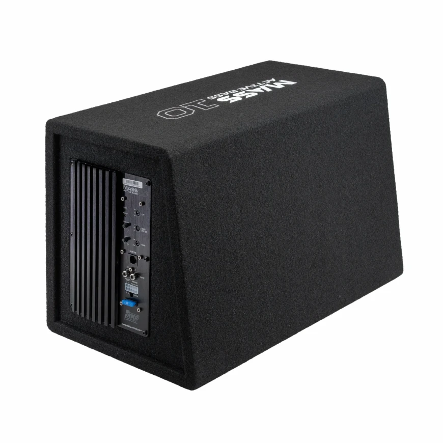

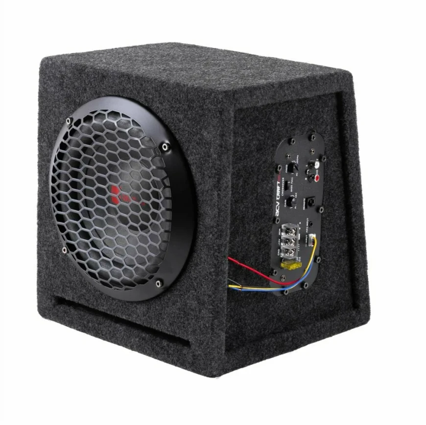

Активный сабвуфер - готовый корпус с динамиком и встроенным усилителем - выбирают, когда нужен бас к штатной системе без переделок и с минимумом места. Пассивный динамик в отдельном коробе с внешним моноблоком выбирают, когда важны глубина, громкость и возможность подобрать каждое звено под свою музыку.
Активные делятся на два класса. Подсидельные высотой 7-10 см с узким 8-дюймовым диффузором дают «подложку» от 40-50 Гц и не отнимают багажник, но глубокого баса от них ждать не стоит: объёма корпуса и хода диффузора физически не хватает. Активные корпусные с 8-10-дюймовым динамиком в закрытом ящике играют заметно ниже и громче, при этом остаются одной коробкой с одним комплектом проводов. Почти все они имеют высокоуровневый вход и автовключение по сигналу, поэтому подключаются к штатной магнитоле без линейных выходов. Если источник менять не планируете, сравнение вариантов - в материале о том, чем Android-магнитола отличается от заводской.

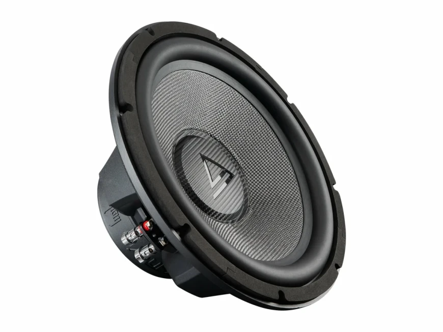

Пассивный вариант - это три покупки: динамик, короб (готовый или под расчёт) и моноблок. Работы больше, зато результат масштабируется: тот же динамик можно переставить в другой короб, усилитель заменить на более мощный, а фильтры настроить под конкретный фронт. Встроенный усилитель активного сабвуфера всегда компромисс по мощности и охлаждению, а его корпус рассчитан «в среднем», а не под ваш багажник. Общая логика сборки системы с нуля - в обзорном материале о том, с чего начать автозвук и в каком порядке выбирать компоненты.

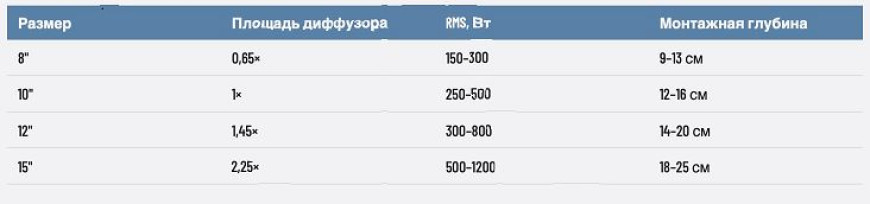

Какой размер сабвуфера выбрать: 8, 10, 12 или 15 дюймов?
Размер сабвуфера во многом определяет характер будущей системы. Для седана и более точного баса обычно достаточно 10 дюймов, 12-дюймовые модели подходят для большинства задач, а 15-дюймовые позволяют получить значительно более высокую громкость и лучше проявляют себя в больших салонах. Восемь дюймов чаще встречаются в подсидельных и стелс-конструкциях, где компактность важнее глубины баса.
Разница между размерами объясняется прежде всего площадью диффузора и объёмом воздуха, который он способен перемещать за один ход. У 12-дюймового динамика площадь диффузора примерно в полтора раза больше, чем у 10-дюймового, а у 15-дюймового — примерно в два с четвертью раза. При одинаковом ходе это даёт заметный выигрыш по громкости на самых низких частотах, где дверные мидбасы уже практически не работают. Обратная сторона увеличения размера — необходимость использовать более крупный корпус. Например, 15-дюймовому сабвуферу может потребоваться 42-70 л даже в закрытом ящике, а для фазоинверторного оформления объём нередко превышает 100 л. В обычном седане такой короб уже занимает значительную часть багажника.
Таблица 1. Что даёт размер сабвуфера. Площадь диффузора - относительно 10-дюймового; мощность - типичный диапазон RMS у серийных моделей, у конкретной модели смотрите паспорт.

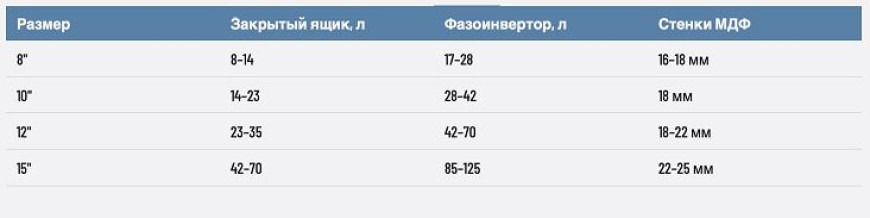

Какой объём короба нужен и как его рассчитать?
Требуемый объём корпуса обычно берут из паспорта конкретного динамика. Для 12-дюймовых моделей это примерно 23-35 л для закрытого ящика и 42-70 л для фазоинвертора, тогда как 10-дюймовым динамикам чаще достаточно 14-23 и 28-42 л соответственно. При расчёте важно учитывать именно чистый внутренний объём: из общего объёма корпуса необходимо вычесть пространство, которое занимают сам динамик, порт и внутренние распорки.
Подходящий тип корпуса можно предварительно определить по основным параметрам Тиля-Смолла — эквивалентному объёму Vas, полной добротности Qts и резонансной частоте Fs. В качестве быстрой проверки используют отношение Fs к электрической добротности Qes. Если результат получается ниже 50, динамик обычно лучше подходит для закрытого ящика, а при значении выше 100 чаще выбирают фазоинвертор. В промежуточном диапазоне возможны оба варианта. Для автомобильных сабвуферов характерны Fs примерно 25-45 Гц и Qts около 0,3-0,55, поэтому многие такие модели рассчитаны на относительно компактные корпуса.
Как выбрать сабвуфер в машину - короб, мощность и размер
Для изготовления корпуса чаще всего используют МДФ толщиной 18-22 мм или берёзовую фанеру ФСФ толщиной 18-21 мм. Фанера отличается большей прочностью и лучше переносит воздействие влаги, тогда как МДФ обычно обходится дешевле и хорошо подходит для домашних и автомобильных инсталляций. Если речь идёт о сабвуфере мощностью от 1000 Вт RMS, стенки корпуса имеет смысл делать толщиной около 25 мм либо использовать двойные панели, дополнительно усиливая конструкцию распорками между противоположными стенками.
Все соединения корпуса необходимо тщательно проклеивать, а сам динамик устанавливать через уплотнитель. Для седана удобным решением может стать корпус с наклонной задней стенкой, повторяющей форму спинки сиденья. Такая конструкция позволяет сохранить большую переднюю панель для динамика и одновременно уменьшить глубину ящика. При этом точный объём и размеры фазоинверторного порта лучше рассчитывать с помощью специальных калькуляторов и только по параметрам конкретного динамика, поскольку универсальные таблицы дают лишь приблизительные значения.
