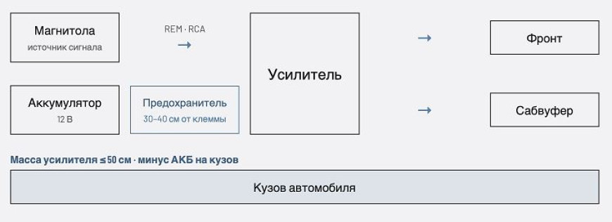

Автомобильный усилитель обычно подключают по четырём основным линиям: питанию, массе, управлению и аудиосигналу. Плюсовой кабель прокладывают непосредственно от аккумулятора и защищают предохранителем, установленным примерно в 30–40 см от клеммы. Массу подключают к кузову, предварительно зачистив место до металла, причём сечение этого кабеля должно соответствовать плюсовому. Для включения усилителя используется провод REM, который подключают к синему или сине-белому выходу магнитолы. Сам сигнал передаётся либо по RCA, либо через высокоуровневый вход. Сечение силового кабеля зависит от потребляемого тока: для системы мощностью до 300 Вт RMS обычно достаточно 8 AWG, а для усилителя на 750–1000 Вт уже потребуется 4 AWG.

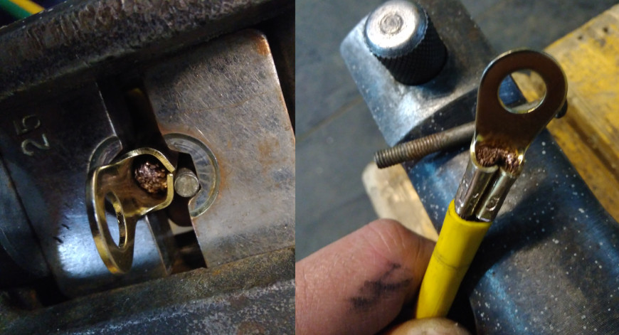

• кольцевые клеммы, наконечники-гильзы, термоусадка, гофра, стяжки;

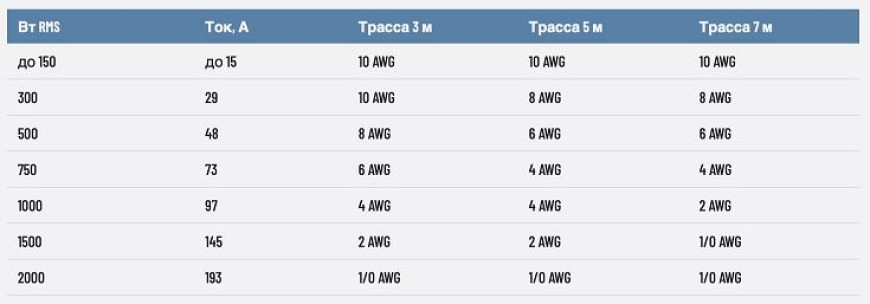

Какое сечение силового кабеля потребуется?
Сечение силового кабеля выбирают прежде всего по току, который усилитель потребляет от бортовой сети, а также с учётом длины трассы. Для системы мощностью около 300 Вт RMS на дистанции до 5 м обычно достаточно кабеля 8 AWG сечением 8,4 мм², тогда как для 1000 Вт потребуется уже 4 AWG на 21,2 мм². Если же система рассчитана на 2000 Вт, используют кабель 1/0 AWG сечением около 53,5 мм². Потребляемый ток можно приблизительно рассчитать по формуле I = P / (13,8 В × КПД), где P — суммарная мощность усилителей в RMS. Для усилителей класса D обычно принимают КПД около 0,75, а для класса AB — около 0,5. Например, четырёхканальный усилитель на 4 × 75 Вт вместе с моноблоком на 500 Вт дают суммарно 800 Вт, и для класса D это примерно 77 А. При расчётах стоит ориентироваться именно на RMS или сертифицированные значения CTA-2006, поскольку указанная на бюджетном усилителе цифра вроде «1000 Вт» нередко обозначает пиковую, а не реальную мощность.
Как подключить усилитель в машине своими руками - схема и провода
Таблица 1. Минимальное сечение медного (OFC) силового кабеля по мощности системы и длине плюсовой магистрали. Расчет - 13,8 В, КПД 75% (класс D), падение напряжения не более 0,5 В под нагрузкой, с поправкой на допустимый ток для сечения. Для класса AB берите на ступень толще, для CCA - на одну-две ступени.

Кабель массы берут того же сечения, что и плюс - ток по нему идет тот же. Если магистраль питает два усилителя через дистрибьютор, ее считают по сумме токов, а ответвления - по каждому усилителю. Сомневаетесь между двумя ячейками - берите толще - запас по сечению ничего не портит, а недостаток превращается в просадки на басу.

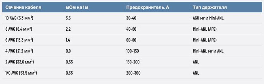

Какой предохранитель нужен и где его расположить?
Главный предохранитель в автомобильной аудиосистеме подбирают прежде всего под сечение силового кабеля, а не непосредственно под мощность усилителя. Для 8 AWG обычно используют номинал около 40–60 А, для 4 AWG — 100–150 А, а для 1/0 AWG — примерно 200–300 А. Сам держатель устанавливают на плюсовом проводе максимально близко к аккумулятору, обычно на расстоянии 30–40 см от клеммы. Такой предохранитель нужен прежде всего для защиты кабеля и автомобиля, а не самого усилителя. Если изоляция повредится и провод замкнёт на кузов, аккумулятор способен отдать сотни ампер, из-за чего кабель может сильно нагреться за считаные секунды. Поэтому участок между аккумулятором и предохранителем стараются сделать как можно короче. Для защиты электроники самого усилителя предусмотрены отдельные предохранители на корпусе или внутри устройства, и заменять их следует только на элементы с таким же номиналом.
Держатели бывают трех типов. Стеклянные AGU дешевле, но контакт в них слабее и греется, поэтому для магистралей толще 8 AWG берут пластинчатые Mini-ANL (они же AFS) или ANL. Предохранитель вставляют в самом конце, когда все подключено и проверено. Если он сгорел, номинал не повышают, а ищут причину - замыкание кабеля на кузов, перепутанные клеммы или слишком тонкий кабель.
Таблица 2. Номинал главного предохранителя подбирают под сечение кабеля - он защищает медь, а не усилитель.

Как правильно подключить усилитель?
Массу усилителя подключают к кузову автомобиля кабелем того же сечения, что используется для плюсового питания. Желательно, чтобы его длина не превышала 50 см, а точка подключения находилась на массивной части кузова — например, на силовом элементе, лонжероне или усилителе пола. Перед установкой кольцевой клеммы металл необходимо полностью очистить от краски, грунта и других покрытий, после чего надёжно затянуть соединение. Именно плохой контакт массы часто становится причиной постороннего свиста в динамиках, ухода усилителя в защиту при высокой громкости и недостаточно выразительного баса. При этом использовать для подключения случайные болты сидений или ремней безопасности не рекомендуется, как и тонкие полые панели кузова. После установки контакт можно дополнительно защитить от коррозии специальным консервантом.
Проверка простая. Мультиметром в режиме прозвонки между точкой массы и минусом аккумулятора должно быть близко к нулю Ом. Под нагрузкой, на громком фрагменте, напряжение между клеммой GND усилителя и минусовой клеммой аккумулятора не должно превышать 0,1-0,2 В. Если больше - переделывайте. Для систем от 1000-1500 Вт и при подмигивании фар в такт басу делают «большую тройку» - дублируют толстым кабелем три штатных провода - генератор с плюсом аккумулятора, минус аккумулятора с кузовом и двигатель с кузовом.

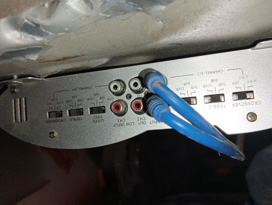

Как передать сигнал на усилитель?
Если у магнитолы есть линейные выходы, сигнал подают по RCA - он чище и проще настраивается. Если выходов нет, используют высокоуровневый вход усилителя или преобразователь уровня (LOC), подключенный к колоночным проводам штатной магнитолы.
Линейный выход магнитолы обычно выдает 2 В, у дорогих моделей до 4-5 В - чем выше напряжение, тем меньше придется поднимать gain и тем ниже шум. Чувствительность входа усилителя, как правило, регулируется в диапазоне 0,2-5 В по RCA и 4-12 В по высокому уровню. Если штатная магнитола сама корректирует сигнал под штатные динамики, ровную АЧХ вернет только процессор с деэквализацией - обычный усилитель усилит и «кривизну» тоже.

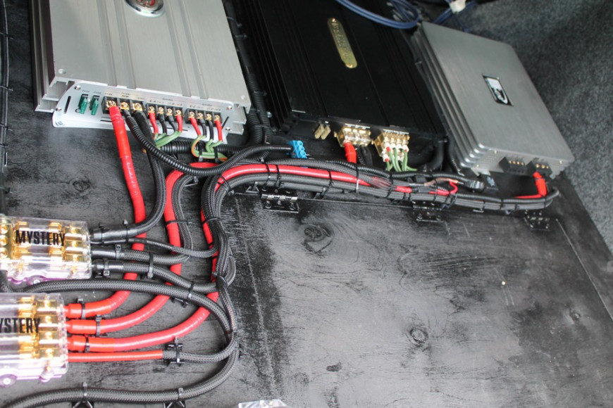

Главное правило прокладки - межблочный кабель ведут по противоположной от силового кабеля стороне салона, а если пересечение неизбежно - под прямым углом. Провода в одном жгуте дают свист генератора, меняющийся с оборотами. Экранированный RCA с витой парой внутри устойчивее к наводкам, чем дешевый коаксиальный. Длину берут по трассе с запасом 0,5 м - лишние кольца кабеля под ковром собирают наводки не хуже антенны.
Как проложить кабель через моторный щит и салон?
Кабель заводят в салон через штатную резиновую заглушку моторного щита, защищают гофрой по всей длине, ведут вдоль порога или под ковром в стороне от педалей, жгутов подушек безопасности и подвижных деталей и крепят стяжками каждые 30-40 см.
Перед началом снимите минусовую клемму аккумулятора. В моторном отсеке кабель держат подальше от выпускного коллектора и патрубков охлаждения - изоляция силового кабеля рассчитана обычно на 80-105 °C. Через щит его протягивают жесткой проволокой или монтажной протяжкой. Если приходится сверлить, отверстие закрывают резиновой втулкой и обрабатывают кромки.
В салоне кабель не должен попадать под ноги водителя и в зону хода педалей. Желтые разъемы и жгуты - это система подушек безопасности, их не трогают и не прокладывают кабель вплотную к ним. Усилитель ставят так, чтобы вокруг радиатора оставалось 5-10 см для воздуха - под сиденьем, на стенке багажника или на коробе сабвуфера, но не под ковром без крепления. Пример продуманной инсталляции с отдельной магистралью 4 AWG и предохранителем 80 А - в материале о системе на компонентах Audison, где электроника уместилась под водительским сиденьем.

Как запитать два усилителя от одного кабеля?
Через дистрибьютор питания с отдельным предохранителем на каждый выход. Магистраль от аккумулятора считают по сумме токов обоих усилителей, ответвления - по каждому отдельно. Массы обоих усилителей выводят на одну зачищенную точку кузова, чтобы между ними не было разности потенциалов.
