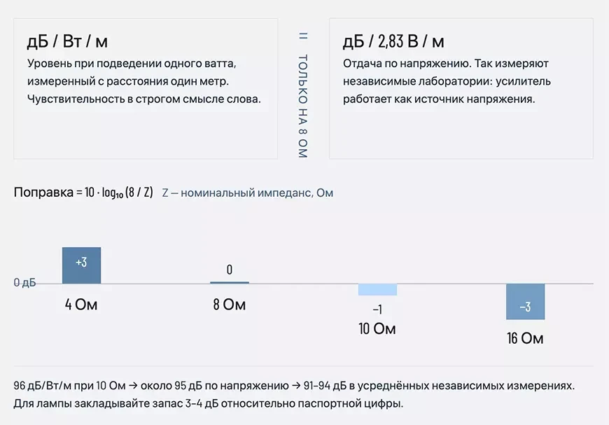

Главная ловушка – чувствительность АС измеряется по-разному
Чувствительность акустики публикуется в двух несовместимых форматах – и часто производители не указывают, какой именно системой измерений пользуются.
•   дБ/Вт/м – уровень при подведении одного ватта, измеренный с расстояния один метр. Это чувствительность в строгом смысле этого слова.
•   дБ/2,83 В/м – уровень при подведении напряжения 2,83 В. Это отдача по напряжению, и именно её измеряют независимые лаборатории, поскольку усилитель работает как источник напряжения.
На нагрузке 8 Ом напряжение 2,83 В дает ровно один ватт, и обе цифры совпадают. На любом другом импедансе они расходятся.
ФОРМУЛА ПЕРЕСЧЕТА
по-разному
Практический пример – система с паспортными 96 дБ/Вт/м и номиналом 10 Ом при измерении по напряжению покажет около 95 дБ. Независимые измерения такой системы дают в среднем по диапазону еще меньше, порядка 91-94 дБ, поскольку паспортная цифра обычно берётся по максимуму, а не по усреднению.
Практический вывод – если хотите использовать ламповый усилитель, закладывайте запас 3-4 дБ относительно паспортной чувствительности. Если расчет сходится по ТТХ «впритык», в реальности его не хватит.

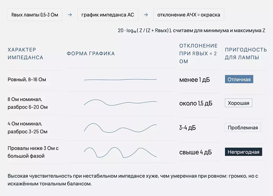

Импеданс колонок важнее чувствительности
Однотактный ламповый усилитель имеет выходное сопротивление порядка 1-3 Ом, а двухтактный с умеренной обратной связью – порядка 0,5-1,5 Ом. Коэффициент демпфирования при этом составляет от 3 до 15. Такой усилитель ведёт себя частично как источник тока, и график импеданса акустики напрямую превращается в отклонение амплитудной характеристики.
Отсюда вытекает ещё одно правило стыковки компонентов – высокая чувствительность при нестабильном импедансе хуже, чем умеренная чувствительность при ровном. Первый вариант обеспечит высокий уровень громкости и искажённый тональный баланс, второй – корректный баланс при чуть меньшем запасе громкости.

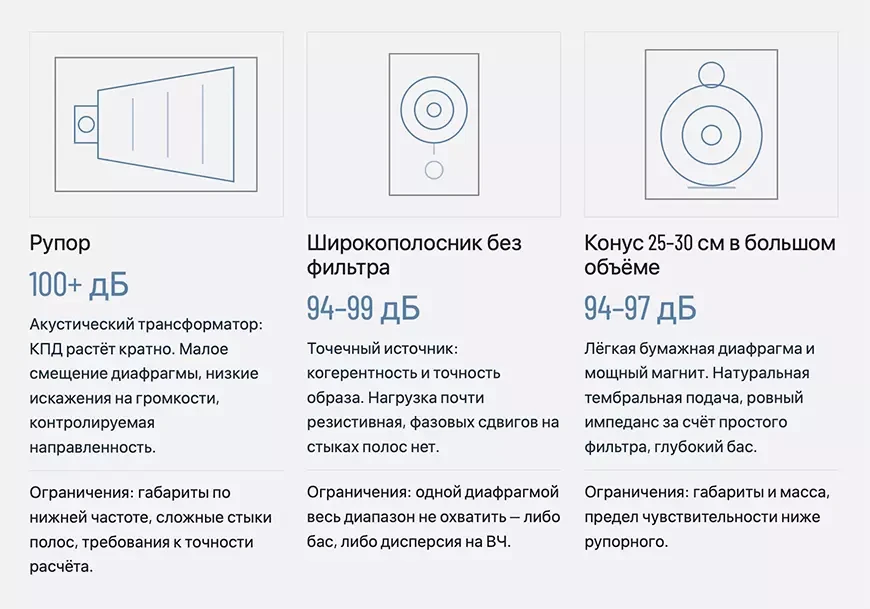

Три конструкции колонок с высокой чувствительностью
1 – рупор
Рупор представляет собой акустический трансформатор, согласующий высокое механическое сопротивление диафрагмы с низким сопротивлением воздуха. КПД растет кратно, отсюда чувствительность в 100 дБ и выше.
•   Достоинства – максимальная чувствительность, очень малое смещение диафрагмы при высоком уровне громкости, низкие искажения на громкости, контролируемая диаграмма направленности с уменьшением влияния боковых стен.
•   Ограничения – габариты, поскольку размер рупора определяется нижней рабочей частотой – сложность согласования полос на стыках – высочайшие требования к точности расчёта и изготовления рупора, иначе будет окраска от резонансов самого рупора.
•   Подойдет – если нужен реальный запас по динамике при малой мощности и существует большое пространство для размещения спикеров.

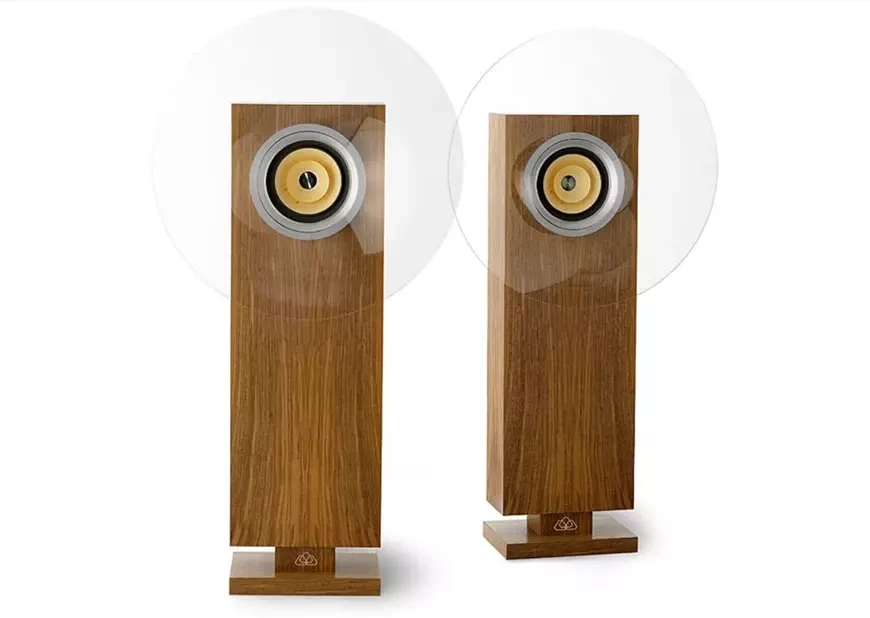

2 - широкополосный динамик без разделительного фильтра
Один динамик воспроизводит весь диапазон, пассивный фильтр отсутствует или нивелирован в один элемент. Отсутствие фильтра убирает потери на нём и упрощает нагрузку для усилителя до почти резистивной.
•   Достоинства – точечный источник и, как следствие, выдающаяся когерентность и точность образа – предельно простая нагрузка, отсутствие фазовых сдвигов на стыках полос.
•   Ограничения – физически невозможно охватить весь диапазон одной диафрагмой без компромиссов, поэтому будет или ограничена нижняя граница баса, либо сужена диаграмма на ВЧ.
•   Подойдет – любителям вокала, малых составов, камерной музыки, для которых когерентность звучания важнее широты рабочего частотного диапазона.
Высокочувствительная акустика для маломощных ламповых усилителей
3 - конусный динамик большой площади в большом объеме
Классический путь - динамик диаметром 25-30 см с легкой бумажной диафрагмой и мощной магнитной системой в корпусе большого объема. Чувствительность 94-97 дБ достигается без рупора.
•   Достоинства – отсутствие окраски, натуральная тембральная подача, ровный импеданс благодаря простому фильтру, глубокий бас.
•   Ограничения – габариты и масса, плюс предел чувствительности ниже, чем у рупора – а объем помещения потребуется все равно значительный.
•   Подойдет – это универсальное решение для большинства аудиофилов, сбалансированный компромисс.

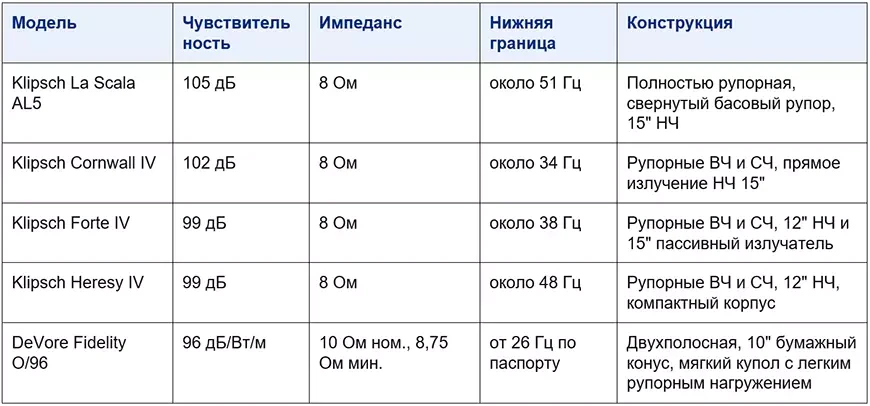

Примеры классических решений в акустике
КАК ЧИТАТЬ ЭТУ ТАБЛИЦУ
Все цифры – паспортные, то есть заявленные производителем. Измерения по напряжению для систем с импедансом выше 8 Ом дают чуть меньшие значения – для DeVore O/96 при пересчете на 2,83 В получается около 95 дБ, а усреднение по средней полосе в измерениях дает порядка 91-94 дБ. Это не претензия к производителю, ТТХ корректны – дБ/Вт/м при номинале 10 Ом – а лишь иллюстрация, почему два формата измерений нельзя смешивать.

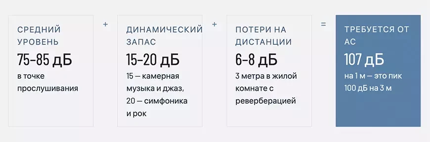

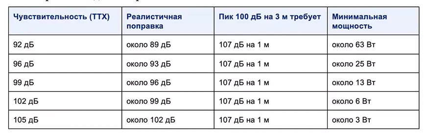

Расчет – сколько ватт действительно нужно?
1.   Определите комфортный средний уровень. Для большинства слушателей это 75-85 дБ в точке прослушивания.
2.   Прибавьте динамический запас. Для камерной музыки и джаза достаточно 15 дБ. Для симфонической и рока закладывайте 20 дБ. Получаете требуемый пиковый уровень.
3.   Учтите расстояние до точки прослушивания. На трех метрах в обычной жилой комнате с учетом реверберации закладывайте потери около 6-8 дБ относительно измерения на одном метре.
Таблица показывает, что для полноценных пиков 100 дБ на 3 м восьмиваттному однотактному ламповому усилителю нужна акустика с паспортной чувствительностью порядка 101-102 дБ. Если снизить целевой пик на 5 дБ – а этого с запасом хватает для камерной музыки, джаза и вокала на умеренной громкости, – требуемая мощность падает примерно втрое. Тогда восьмиваттный однотакт отлично работает начиная примерно с 99 дБ паспортной чувствительности и начинает испытывать трудности ниже 96 дБ. Та же логика объясняет, почему для акустики с 92 дБ ламповый усилитель нужен уже двухтактный – от 30 Вт даже на умеренной громкости и порядка 60 Вт для полноценных пиков 100 дБ.
