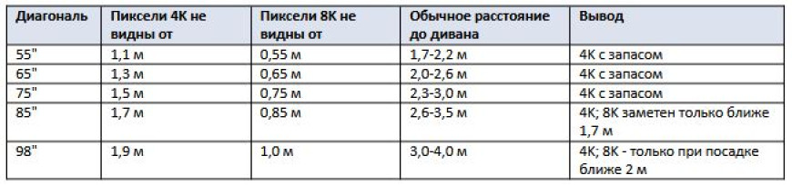

Что видно с дивана - расстояние и острота зрения?
Глаз с нормальным зрением различает детали размером около одной угловой минуты. На 65 дюймах пиксели 4K сливаются уже с 1,3 м, пиксели 8K - с 0,65 м, а диван стоит в 2-2,6 м. То есть с обычного места 4K уже избыточен по плотности, а 8K неотличим от 4K физически, что бы ни показывала витрина.
Таблица 1. С какого расстояния глаз с нормальным зрением перестает различать пиксели 4K и 8K, и где обычно стоит диван. Расчет по остроте зрения в одну угловую минуту.

Витринный эффект объясняется просто - к 8K-телевизору в магазине подходят вплотную и смотрят специально снятый ролик с мелкой текстурой, где преимущество видно с полуметра. Дома ту же сцену смотрят с двух с половиной метров, где ее нет. Рекомендуемое расстояние для 4K - 1,2-1,6 диагонали - выбрано так, чтобы экран заполнял поле зрения без видимой структуры; 8K позволило бы сесть вдвое ближе, но тогда экран перестанет помещаться в поле зрения. Расчет диагонали по расстоянию - в статье какую диагональ телевизора выбрать и с какого расстояния смотреть. Единственная честная поправка - зрение лучше нормы - и тогда цифры сдвигаются на десятки сантиметров, а не на метры.

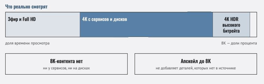

Онлайн-кинотеатры, включая российские, отдают максимум 4K; дисков UHD Blu-ray в 8K не существует; эфир в 8K вещает один канал в одной стране мира; консоли текущего поколения в играх 8K не выдают. Единственный источник - часть роликов на видеохостингах, для которых нужны быстрый интернет и декодер AV1 в телевизоре.
Причина проста - производство и доставка 8K вчетверо дороже 4K по трафику и хранению, а зрители разницы не видят - сервисы это посчитали и остановились на 4K с HDR. Кино снимают в 6K-8K для запаса при монтаже, но мастер выпускают в 4K. За пять лет с появления массовых 8K-телевизоров каталог не сдвинулся, и планов на 2027-2028 годы у крупных сервисов нет. Даже путь сигнала под 8K требует HDMI 2.1 с DSC - о полосе и портах в статье HDMI 2.1 или 2.0 в телевизоре; при этом ни одно устройство, которое вы подключите к телевизору, 8K не отдаст. Ролики 8K с видеохостинга к тому же сжаты так, что деталей в них меньше, чем в хорошем 4K-мастере.

Большая часть просмотра - Full HD и ниже - эфир, старые сериалы, спорт. Телевизор растягивает их до своего разрешения, и качество масштабирования решает больше, чем число пикселей. 8K-телевизору приходится дорисовывать в четыре раза больше точек из того же исходника, и артефактов у него не меньше, а у бюджетных 8K - больше, чем у хорошего 4K.
Масштабирование зависит от процессора и алгоритмов, и у флагманов 4K они те же, что у флагманов 8K, при вдвое меньшей задаче. Проверить просто - эфирный канал или старый сериал на витрине рядом на 4K и 8K того же бренда - разница в пользу 8K не появится, а иногда 4K выглядит чище. Что дает масштабирование на практике и как читать «8K-масштабирование» в паспорте 4K-моделей (это способ обработки, не разрешение), видно в рейтинге LED-телевизоров по итогам 2023-2024 годов, где часть моделей уже несла 8K, и ни одна не выиграла за счет него. Правило витрины - просите переключить демо-ролик на эфир и отойдите на длину дивана.

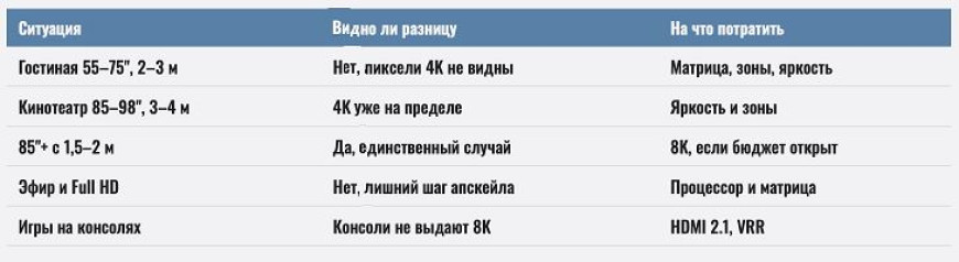

Куда вложить разницу в цене?
Разница между 8K и хорошим 4K одной диагонали - это матрица классом выше, тысячи зон вместо сотен, полноценные порты HDMI 2.1, саундбар или диагональ на 10 дюймов больше. Каждый из этих пунктов виден с дивана; лишние пиксели - нет.
Порядок трат прежний - диагональ по расстоянию, матрица под комнату, яркость по измерениям, порты под консоли, платформа под сервисы, звук. Если после всего этого остались деньги и хочется экрана от 85 дюймов - разумнее лазерный телевизор или проектор с честным 4K, чем 8K-панель - пример такого выбора в обзоре лазерного телевизора Hisense L9QD. Сколько яркости стоит купить вместо пикселей, разобрано в статье сколько нит яркости нужно телевизору. Каждый из этих пунктов виден с дивана каждый вечер; разрешение выше 4K - ни в один из них. Если хочется потратить именно на пиксели - лучше на диагональ - она и есть «больше пикселей» в единственном виде, который заметен.
Единственный сценарий для 8K?
Экран от 85 дюймов, к которому садятся ближе 1,7-2 м, - единственное место, где плотность 8K заметна - игровая комната с креслом у экрана, витрина, инсталляция. И даже там контент придется масштабировать из 4K, а платить - за флагман с лучшей матрицей, в котором 8K - побочная характеристика.
Если такой сценарий ваш и бюджет не ограничен - берите флагман, но выбирайте его по матрице, зонам и яркости, а не по разрешению; 8K в нем приложится. Всем остальным разрешение 4K хватит на весь срок службы телевизора - следующая покупка через семь-десять лет застанет другой рынок, и «задел на будущее» сегодня - это переплата за воздух. Как менялись разрешения и почему каждый скачок требовал контента раньше телевизоров, видно в истории телевизоров. Full HD ждал контента лет пять, 4K - примерно столько же; 8K ждет уже дольше и без признаков движения.

Что выбрать в итоге
Гостиная любого размера с диваном в 2-4 м - хороший 4K - матрица под комнату, зоны, яркость по измерениям, порты под консоли, платформа под сервисы, и на разницу - саундбар или диагональ больше. Домашний кинотеатр от 85 дюймов - 4K с лазерным телевизором или проектором в списке кандидатов. Кресло ближе двух метров от экрана 85-98 дюймов и бюджет без потолка - флагман, выбранный по матрице, у которого 8K окажется в паспорте сам. Во всех случаях смотрят на то, что видно с дивана, а разрешение 4K с этой задачей справилось еще в прошлом десятилетии.
