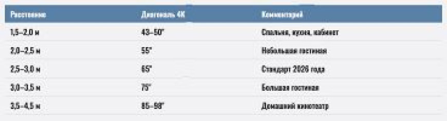

Диагональ считают от расстояния до дивана - для 4K оно должно быть от 1,2 до 1,6 диагонали, то есть 65 дюймов - для 2-2,6 м, 75 - для 2,3-3 м, 55 - для 1,7-2,3 м. Ближняя граница дает кинематографичный угол около 40°, дальняя - комфортный телевизионный 30°. Для Full HD расстояние берут в полтора-два раза больше. Сомневаясь между двумя размерами, берут больший - через год маленький экран жалеют чаще.
Быстрый выбор по расстоянию и комнате.

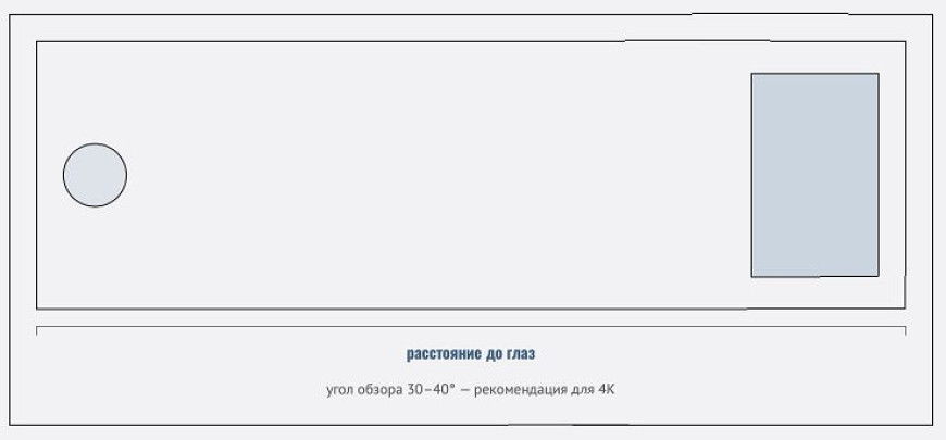

От чего считают - расстояние, угол обзора, разрешение?
Считают от трех величин - расстояния от глаз до экрана, угла, который экран занимает в поле зрения, и разрешения. Для 4K рекомендуют угол 30-40° - 30° - привычный телевизионный, 40° - кинематографичный, при котором экран заполняет поле зрения без видимой структуры пикселей. В расстояниях это 1,2-1,6 диагонали.
Формула проста - ширина экрана делится на удвоенный тангенс половины угла; для 16 -9 ширина - 0,87 диагонали. Отсюда коэффициенты - 40° дают расстояние около 1,2 диагонали, 30° - около 1,6. Старое правило «три диагонали» относилось к эпохе стандартного разрешения, когда с близкого расстояния были видны строки; с 4K оно устарело и приводит к телевизорам, которые через год кажутся маленькими. Место диагонали в общем порядке выбора - первое, до матрицы и яркости, о чем в обзорном материале как выбрать телевизор в 2026 году; здесь только размер и расстояние. Углы 30 и 40° - не догма - это границы, между которыми большинству удобно.

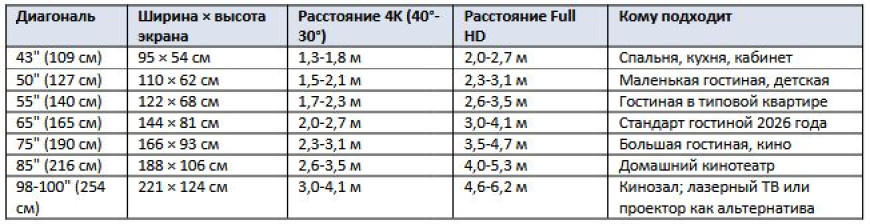

Таблица диагоналей - от 43 до 100 дюймов?
Для типовой гостиной с диваном в 2-2,7 м оптимум - 65 дюймов, для 2,3-3,1 м - 75; 55 дюймов остаются выбором для маленьких комнат и расстояний до 2,3 м. Таблица ниже считает оба угла и дает поправку для Full HD.
Таблица 1. Диагонали, размеры экрана и расстояния для 4K по двум углам обзора. Ближняя граница ≈ 40° (кино), дальняя ≈ 30° (ТВ). Ширина экрана ≈ 0,87 диагонали.
Расстояние измеряют от глаз сидящего, а не от стены - спинка дивана, глубина сиденья и посадка сдвигают точку на 20-30 см. Диагональ - это не площадь - 65 дюймов против 55 дают на 40% больше экрана, 75 против 65 - еще на 33%, и на витрине эта разница кажется меньше, чем дома. Модели по классам и размерам с измерениями - в рейтинге лучших телевизоров весны 2026 года; для 98-100 дюймов стоит сравнить с лазерным телевизором, как в обзоре Hisense L9QD. Таблица считает по глазам сидящего; для просмотра стоя, например на кухне, прибавляют 20-30 см.

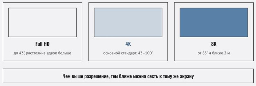

Full HD, 4K и 8K - как разрешение меняет расстояние?
Full HD с расстояния 1,2 диагонали показывает структуру пикселей, поэтому его смотрят с 2-2,5 диагоналей - и это ограничивает размер 43 дюймами для комнат, где нет 2,5 м. 4K позволяет 1,2-1,6 диагонали без видимых пикселей. 8K позволил бы сесть вдвое ближе, но тогда экран не помещается в поле зрения - для дома это не аргумент.
Поэтому на диагоналях от 50 дюймов берут только 4K - Full HD там виден с дивана как сетка, а разница в цене между Full HD и 4K на этих размерах почти исчезла. Для 32-43 дюймов в спальне и на кухне Full HD еще разумен - с расстояния 2 м пиксели 43-дюймового Full HD на пределе различимости. Расчет, с какого расстояния перестают быть видны пиксели 4K и 8K, и почему второе для дома лишнее, - в статье нужен ли телевизор 8K в 2026 году. Правило - разрешение выбирают по диагонали, а не наоборот.

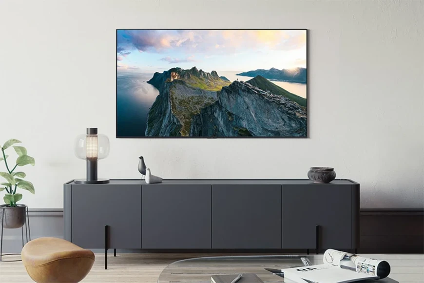

Размеры корпуса - впишется ли в нишу и на стену?
Диагональ - размер экрана по диагонали, а корпус шире и выше на рамку - 65 дюймов - около 145 × 84 см, 75 - около 167 × 96 см, 85 - около 189 × 109 см. К ним прибавляют 5-10 см с боков на вентиляцию, глубину подставки 25-35 см для тумбы и вылет кронштейна для стены. Дверной проем и лестница - отдельная проверка для 75 дюймов и больше.
Подставка бывает центральной и на ножках по краям - вторая требует тумбу почти в ширину корпуса, первая - устойчивую площадку в центре. Для настенного монтажа считают высоту центра экрана - на уровне глаз сидящего, 100-120 см от пола - и то, как кронштейн выносит корпус от стены; для наклонных и поворотных это 10-50 см. Как подобрать кронштейн под диагональ, вес и стену, разобрано в статье как выбрать кронштейн и правильно повесить телевизор. Коробка с 75-дюймовым телевизором не входит в стандартный лифт вертикально; уточните у доставки подъем на этаж.
