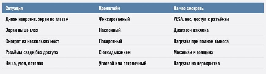

Какой кронштейн под какую задачу.

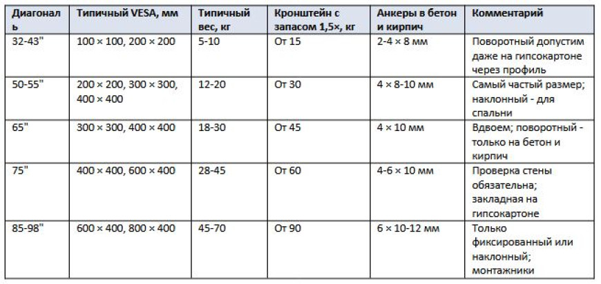

Три цифры из паспорта - VESA, вес, диагональ?
VESA - расстояние между четырьмя резьбовыми отверстиями на задней стенке в миллиметрах - 200 × 200, 400 × 400, 600 × 400 и так далее. Вес - масса телевизора без подставки. Диагональ - для выбора ширины пластины и допуска. Кронштейн должен поддерживать VESA телевизора и держать вес с запасом в полтора раза; все это написано в паспартах обоих устройств.
Таблица 1. Типичные размеры VESA, вес и крепеж по диагонали. Точные значения - в паспорте конкретной модели; вес OLED и плазмы отличается от ЖК.

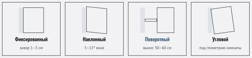

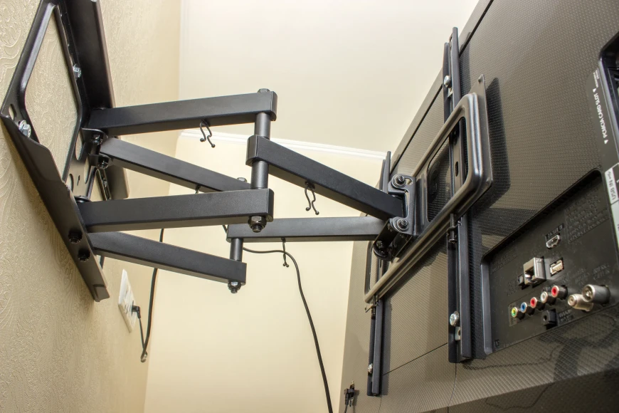

Типы кронштейнов - фиксированный, наклонный, поворотный, потолочный?

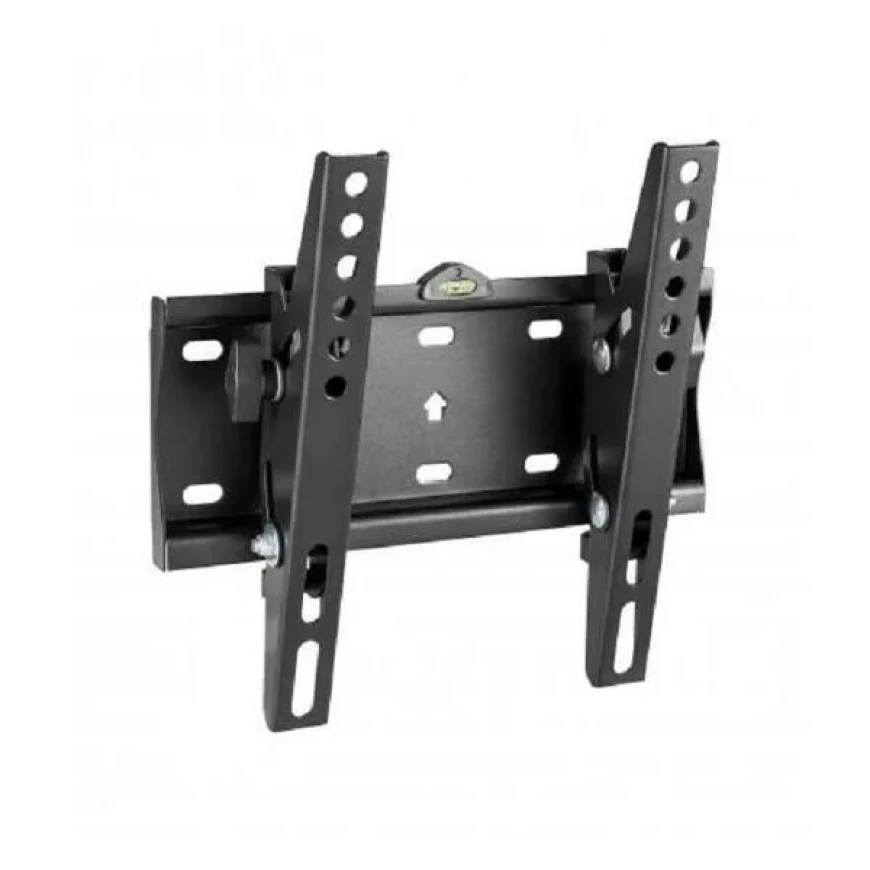

Фиксированный держит телевизор в 1-3 см от стены - самый прочный, тонкий и дешевый, но без доступа к разъемам. Наклонный добавляет 5-15° вниз для монтажа выше глаз. Поворотный на одной или двух штангах выносит экран на 30-60 см и разворачивает к зрителю, но нагружает стену плечом силы. Потолочные и угловые - для ниш и особых комнат.
Поворотный кронштейн при полном выносе создает на верхних анкерах нагрузку в несколько раз больше веса телевизора, поэтому его ставят только на бетон, кирпич или закладную, с шестью анкерами у больших диагоналей. Фиксированные и наклонные модели с откидыванием дают доступ к портам без снятия - удобно при частых переключениях. Тонким OLED подходят низкопрофильные фиксированные кронштейны - они держат панель вплотную к стене без зазора. Для консолей и саундбара с тремя-четырьмя кабелями откидной механизм важнее, чем кажется, - о портах и кабелях в статье HDMI 2.1 или 2.0 в телевизоре.

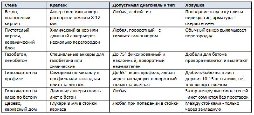

Стена решает - бетон, кирпич, гипсокартон, газобетон, дерево?
Бетон и полнотелый кирпич держат любой кронштейн на анкер-болтах 8-12 мм. Пустотелый кирпич и газобетон требуют химических или специальных анкеров. Гипсокартон держит только через металлический профиль или закладную плиту за листом; дюбели-бабочки в лист - для картин, не для телевизоров. Тип стены определяют простукиванием и пробным сверлом.
Таблица 2. Стена и крепеж - что держит телевизор, а что нет.

Проверяют, что пластина не закрывает разъемы и вентиляционные отверстия телевизора, что крючки телевизора садятся на перекладину с защелкой, а страховочные винты фиксируют панель от снятия. Замки-фиксаторы у поворотных моделей должны держать выбранное положение без провисания; провисающий вынос - признак перегруженного кронштейна. Паспорт кронштейна читают до покупки - допустимый вес, диапазон VESA, тип стены и число анкеров. Хороший признак - шаблон для разметки и инструкция с моментами затяжки; плохой - анкеры «для любых стен» в одном пакетике.

Типичные ошибки - болты перетянуты и продавили корпус; пластина закрыла разъем; телевизор повешен без страховочных винтов и слетел при повороте; поворотный кронштейн на гипсокартоне вырвал лист через полгода; кабели забыли, и пришлось снимать панель; розетка под пластиной. Последняя проверка после монтажа - настройка картинки под новое положение - угол и свет изменились, о чем в материале как настроить телевизор для правильной картинки. Модели с указанием VESA и веса по классам - в рейтинге лучших телевизоров весны 2026 года. И последнее - через неделю подтяните анкеры и винты - первая усадка бывает у любого крепежа.

Шаг 2. Определите тип стены
Что сделать - Простукивание, пробное сверло, план квартиры; детектор проводки и труб.
Что должно получиться - Строка в таблице 2 и список крепежа.
Если не сходится - Гипсокартон без профиля под экраном - закладная плита или другая стена.
Шаг 3. Выберите тип кронштейна
Что сделать - Фиксированный напротив, наклонный при высоком монтаже, поворотный для нескольких мест и только на прочную стену.
Что должно получиться - Кронштейн с запасом по весу в 1,5 раза и подходящим диапазоном VESA.
Если не сходится - Поворотный на гипсокартон - откажитесь или закладная.

Что сделать - Подключить кабели, завести на перекладину, защелки и страховочные винты, уровень, для поворотного - проверка выноса под нагрузкой.
Что должно получиться - Телевизор ровно висит, не снимается без винтов, положение держится.
Если не сходится - Провисает при выносе - кронштейн перегружен, замените на модель с запасом.

Нужен ли поворотный кронштейн?
Только если смотрят из нескольких мест или нужен доступ к разъемам. Он дороже, толще, нагружает стену и требует бетона или закладной. Для дивана напротив фиксированный лучше по всем пунктам, кроме доступа к разъемам.
