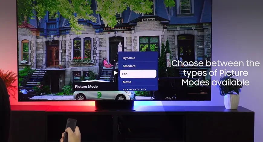

Краткое резюме. Переключите режим изображения на Filmmaker Mode или «Кино», отключите интерполяцию кадров, шумоподавление и повышение резкости, установите цветовую температуру «Тёплая». Для игр включите игровой сценарий, для 4K с приставки переведите вход HDMI в расширенный режим.

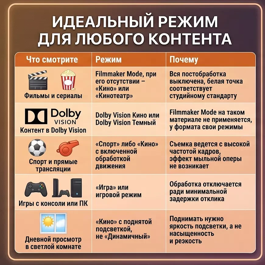

Какой режим активировать под тип контента
Меню выбора режима изображения.
Меню выбора режима изображения. Заводской «Динамичный» настроен под витрину магазина, а не под жилую комнату.

Что такое Filmmaker Mode
Filmmaker Mode – отраслевой режим, разработанный объединением производителей и киностудий при участии режиссёров. Его смысл в том, чтобы перевести ТВ в максимально близкий у студии формат.
Filmmaker Mode гарантирует конкретный набор пуристских действий – отключается вся постобработка, включая интерполяцию кадров, повышение резкости и шумоподавление – сохраняется исходное соотношение сторон – сохраняется исходная частота кадров – отключается обрезка краев изображения – баланс белого устанавливается по студийному стандарту
Поддержка Filmmaker Mode есть у большинства крупных производителей. У части брендов режим не помечен этим названием, но собственные пресеты «Кино» или «Пользовательский» решают ту же задачу. Отдельный случай – материал в Dolby Vision – он использует собственные режимы, и Filmmaker Mode на нём не применяется.
В свежих моделях ТВ появилась версия режима, которая учитывает освещенность комнаты через датчик и подстраивает яркость картинки. Это решает главную претензию к режиму – в исходном виде он рассчитан на затемнённое помещение и в светлой гостиной выглядит чуть тускло.

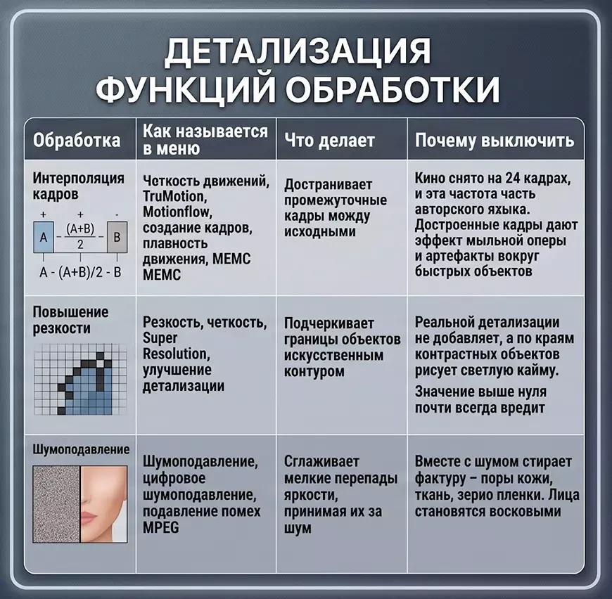

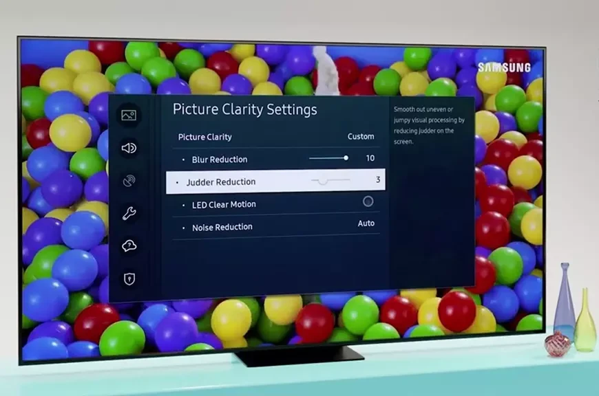

Три обработки картинки, которые надо выключить сразу же
Если разбираться в меню некогда, выключите эти три пункта – они дают основную часть неестественности картинки.
же
Есть и четвёртый кандидат на отключение – динамическая контрастность. Она автоматически растягивает диапазон яркости сцены, из-за чего тени проваливаются в чёрное, а светлые участки выбеливаются (в ночных сценах детали в полутенях просто исчезают).
Единственное исключение по интерполяции – спорт. Прямые трансляции снимаются с высокой частотой кадров, эффект мыльной оперы на них не возникает, а обработка помогает удерживать резкость на быстрых панорамах. Здесь режим «Спорт» уместен.
Настройки обработки движения и интерполяции кадров в меню телевизора
Меню обработки движения. Первый пункт, который стоит выключить при настройке любого телевизора.

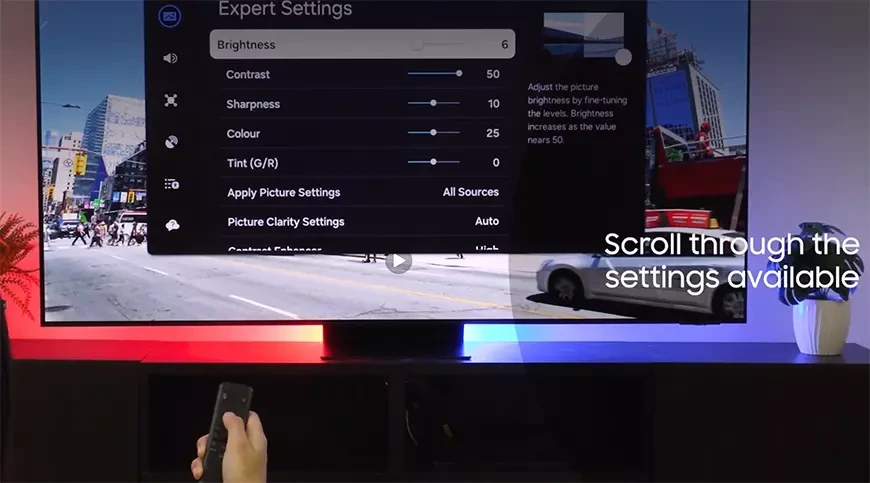

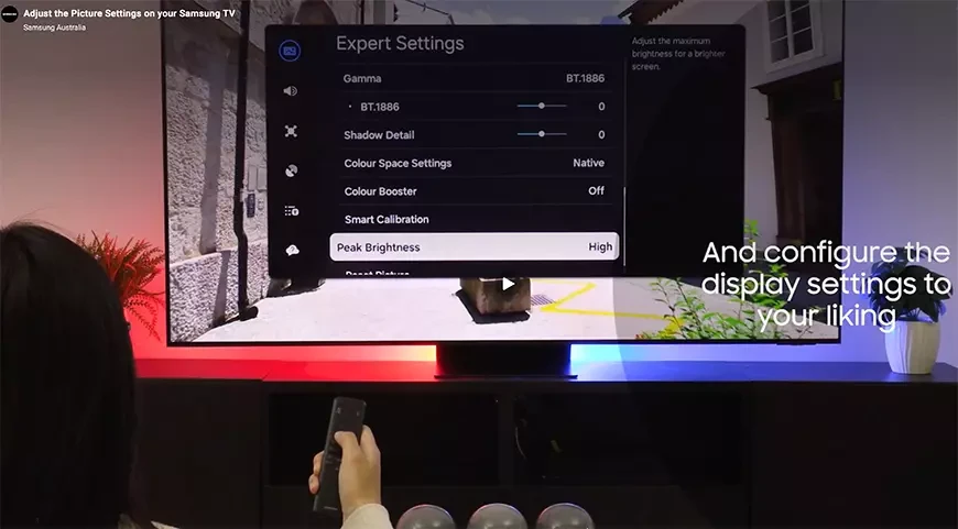

Яркость, контраст и подсветка – что чем регулируется
Подсветка. Общая светимость экрана. Именно её надо поднимать для светлой комнаты и опускать для вечернего просмотра.
Яркость. Вопреки названию, отвечает за уровень чёрного и проработку теней. Слишком низкое значение нивелирует полутона – тёмные сцены превращаются в чёрное пятно. Слишком высокое поднимает чёрный до серого, и картинка теряет глубину.
Контраст. Отвечает за уровень белого и проработку светлых участков. Завышенное значение выбеливает облака и любые яркие поверхности – детали в них исчезают.
Настраивать эти регуляторы на глаз рискованно, а профессиональная калибровка требует отдельного устройства – калибратора. Но можно поступить проще – выберите режим «Кино» или Filmmaker Mode и не трогайте яркость с контрастом вообще – в этих пресетах они уже стоят близко к правильным значениям. Регулируйте только подсветку под освещенность комнаты. Такой вариант даст 90% результата без риска что-то испортить.
Сначала проверяем по таблице белого и чёрного, потом переходим к реальному киноматериалу. Запускаем тёмную сцену – в кадре должны различаться детали в складках одежды и в углах помещения. Потом проверяем светлые участки – облака должны иметь фактуру, а не выглядеть белым пятном.

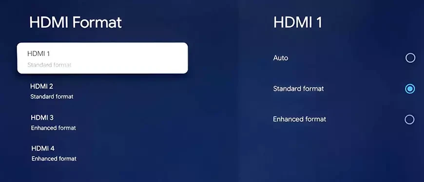

Настройка входа HDMI для 4K и HDR
Отдельная настройка, без которой дорогой стример или консоль выдают посредственную картинку. По умолчанию порты HDMI на многих телевизорах работают в ограниченном режиме ради совместимости со старыми устройствами. В этом состоянии HDMI не пропускает расширенный цветовой диапазон и высокую глубину цвета, и материал в HDR либо не определяется, либо отображается тускло и с искаженными цветами.  Технические различия режимов разобраны отдельно: разница между ARC и eARC.
Пункт настройки находится в разделе внешних устройств или входов и называется по-разному – расширенный формат сигнала HDMI, HDMI Deep Colour, режим улучшения входа. Включать его нужно точечно, на том порту, к которому подключен источник высокого разрешения.  Пошаговая инструкция с меню популярных телевизоров — как подключить саундбар через HDMI ARC.
Признак того, что настройка сработала – при запуске материала в HDR на экране появляется соответствующее уведомление, а режимы изображения в меню меняются на версии с пометкой HDR. Если уведомления нет, проверьте кабель – для 4K с высокой частотой кадров нужен кабель соответствующей категории.
Настройка формата сигнала HDMI.
Настройка формата сигнала HDMI. Без расширенного режима порт не пропускает HDR.
