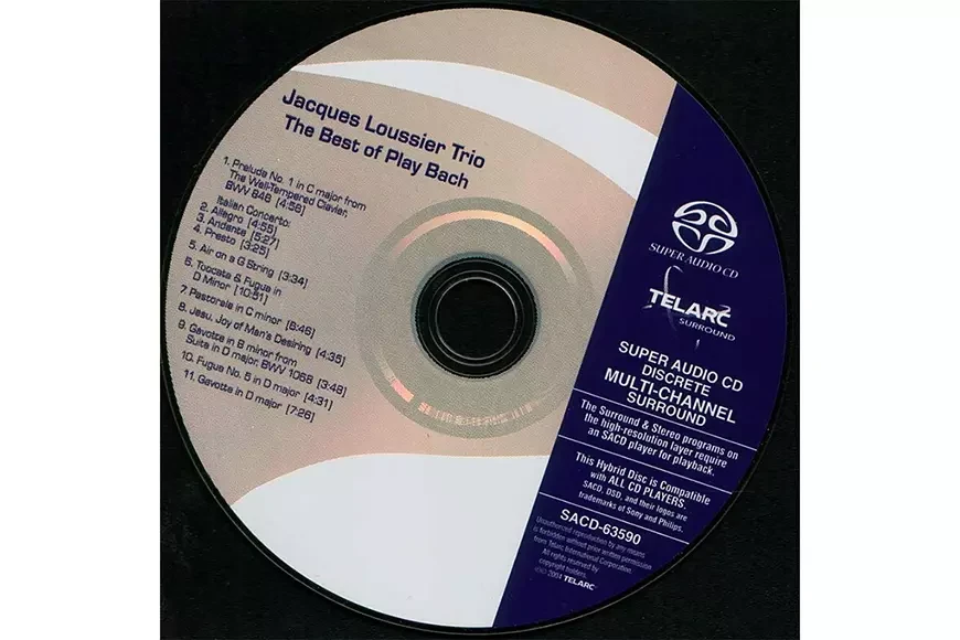

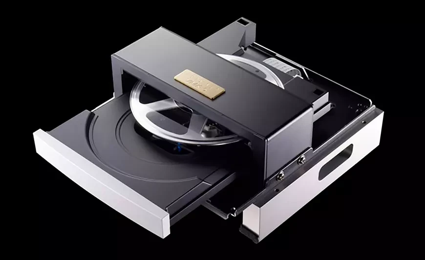

Диск Super Audio CD
Диск Super Audio CD. Формат, ради которого DSD и был создан в 1999 году.

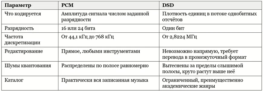

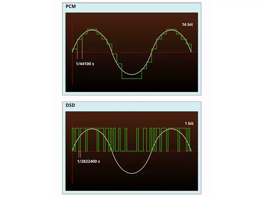

Что такое DSD, и чем он отличается от PCM
Импульсно-кодовая модуляция, на которой построены компакт-диск и все привычные файлы, работает так: сигнал измеряется несколько десятков тысяч раз в секунду, и каждое измерение записывается числом. Шестнадцать бит дают 65 536 возможных уровней, двадцать четыре – больше шестнадцати миллионов.
DSD устроен принципиально иначе. Здесь используется импульсно-плотностная модуляция: на каждом такте записывается всего один бит – ноль или единица. Информация о сигнале заключена не в величине отсчёта, а в плотности единиц: чем громче звук, тем чаще единицы в потоке. Разрешение по амплитуде минимально возможное, зато частота дискретизации колоссальна – 2 822 400 отсчётов в секунду против 44 100 у компакт-диска.
Что такое DSD и стоит ли слушать музыку в этом формате
Частота дискретизации в 64 раза выше, чем у компакт-диска, а разрешение по амплитуде составляет одну тридцать две тысячи семьсот шестьдесят восьмую от шестнадцатибитного. Формат меняет одно на другое: точность амплитуды на частоту выборки.
Технически поток DSD представляет собой результат работы дельта-сигма модулятора. Это тот же принцип, что применяется внутри подавляющего большинства современных преобразователей, и именно поэтому многие ЦАП работают с DSD естественным образом: формат близок к их внутренней архитектуре.  Разбор архитектур и характеристик — как выбрать ЦАП.

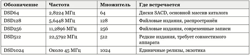

Градации от DSD64 до DSD1024
Все разновидности формата кратны базовой частоте, а та кратна частоте компакт-диска. Отсюда и обозначения: число после аббревиатуры – множитель относительно 44,1 кГц.
Практический смысл повышения частоты не в расширении слышимого диапазона – он давно перекрыт на базовом уровне. Смысл в том, что с ростом частоты шум квантования отодвигается дальше от слышимой полосы, и требования к выходному фильтру аппарата смягчаются. Это реальная инженерная польза, но относится она к работе схемы, а не к появлению новых различимых деталей.
Обратная сторона – объём. Стереофоническая запись в базовом варианте занимает около 40 мегабайт на минуту, то есть примерно два с половиной гигабайта на час звучания. Учетверение частоты учетверяет и объём – час записи в DSD256 занимает порядка десяти гигабайт.

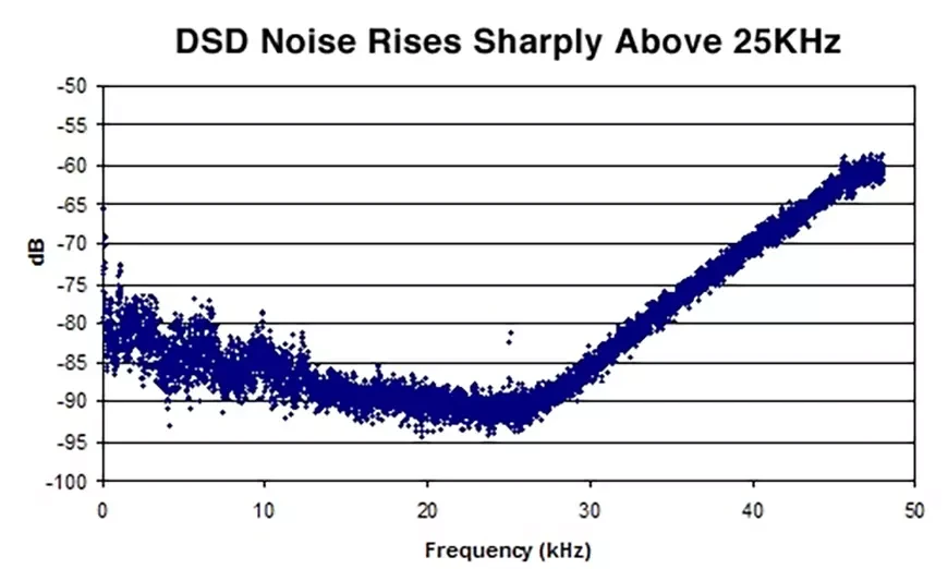

Шумоформирование: главный компромисс формата
Однобитное кодирование само по себе даёт огромный шум квантования – при таком разрешении по амплитуде иначе быть не может. Формат решает проблему приёмом под названием шумоформирование: модулятор перераспределяет спектр шума так, чтобы в слышимой полосе его почти не осталось, а весь избыток ушёл в ультразвуковую область.  Подробнее о параметре — КНИ в характеристиках техники.
Работает это эффективно – в полосе до 20 килогерц динамический диапазон получается вполне сопоставимым с качественным PCM высокой разрядности. Однако выше слышимой границы уровень шума начинает расти круто, и к нескольким десяткам килогерц он становится значительным.
Практических следствий два. Первое: аппарат обязан иметь фильтр, отсекающий ультразвуковой шум перед усилителем мощности. Без него избыточная высокочастотная энергия попадает в усилитель и в высокочастотные динамики, что в лучшем случае бесполезно, в худшем вредно. Второе: сравнивать DSD и PCM по формальному динамическому диапазону во всей полосе некорректно – у форматов принципиально разное распределение шума по спектру.
Именно поэтому спор о превосходстве одного формата над другим не имеет простого разрешения. В слышимой полосе оба способны работать заметно ниже порога различимости, а за её пределами ведут себя по-разному, и на слух это не проверяется.
График спектра шума квантования формата DSD с шумоформированием
Спектр однобитного потока: в слышимой полосе шум подавлен, выше неё резко растёт.

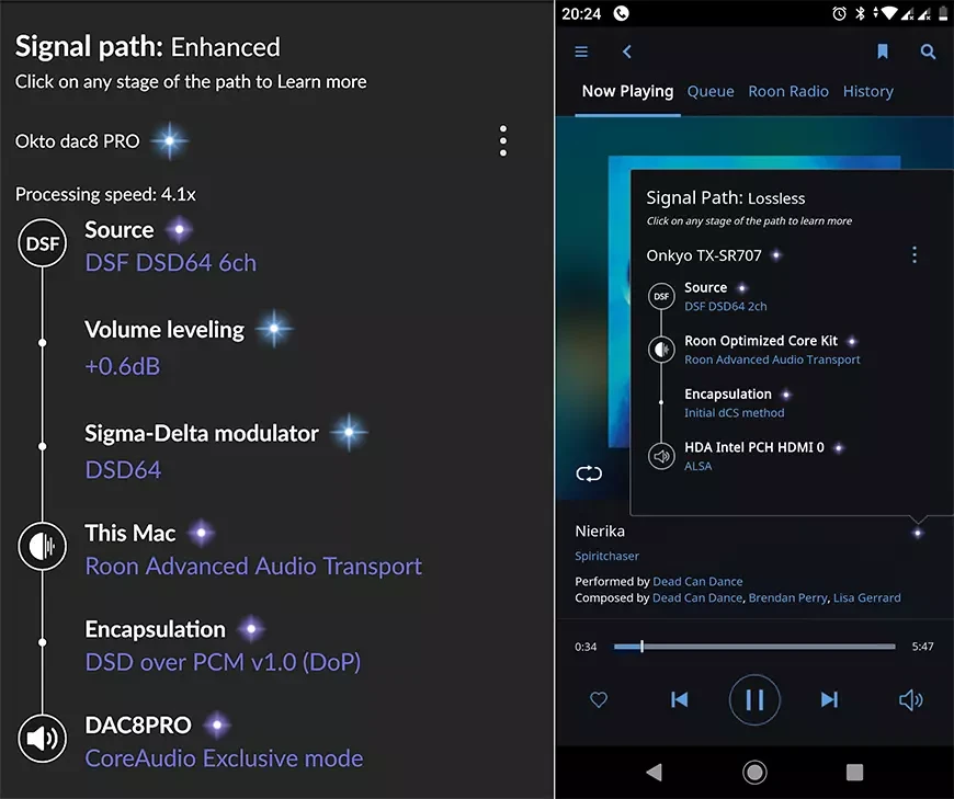

Как DSD попадает в ЦАП – нативно или через DoP

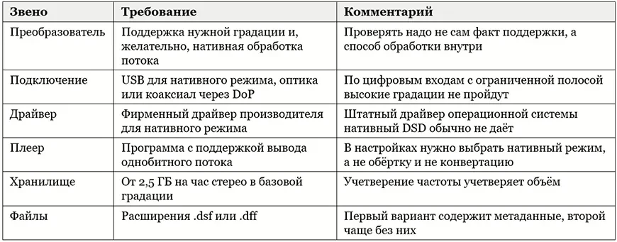

Существует два способа доставить однобитный поток от компьютера до преобразователя.
Нативная передача идёт по USB и требует соответствующего драйвера – поток передаётся как есть, преобразователь получает именно DSD и обрабатывает его своим трактом. Это предпочтительный способ.
Передача в обёртке DoP применяется там, где нативный режим невозможен – например, по коаксиальному или оптическому входу. Однобитный поток упаковывается внутрь обычного PCM-контейнера, а приёмник распознаёт метку и распаковывает содержимое. Звук при этом не портится, так как содержимое передаётся без изменений, меняется только способ доставки. Ограничение в полосе пропускания, поскольку чем выше градация DSD, тем более широкий PCM-контейнер требуется, и на определённом уровне интерфейс просто упирается в предел пропускной способности.
Поэтому в плеере стоит проверить, какой именно режим выбран. Если аппарат поддерживает нативную передачу, то использовать надо её. Передача в РСМ-контейнере – резервный вариант для тех подключений, где выбора нет.

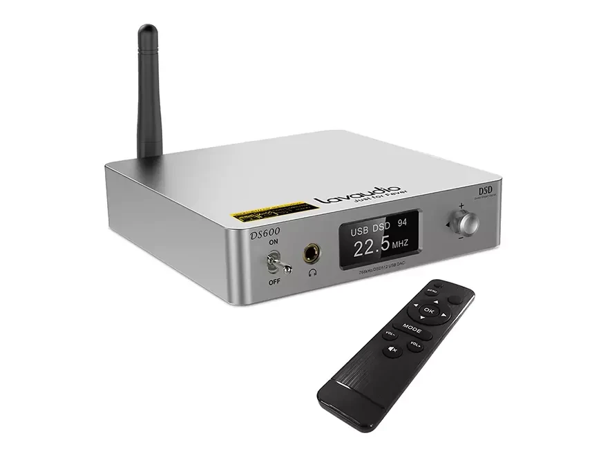

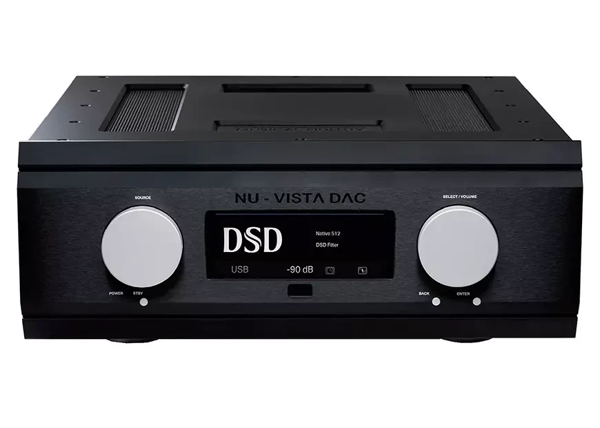

Главная ловушка – ЦАП, который конвертирует DSD в PCM
Пункт, который в характеристиках почти никогда не указан прямо, а на результат влияет полностью. Часть преобразователей принимает DSD, но внутри переводит его в PCM и дальше работает привычным образом. Формально поддержка есть: файл играет, индикатор загорается, но фактически вы слушаете переконвертированный материал.
Справедливости ради, сама по себе конвертация при качественном фильтре прозрачна в слышимой полосе частот, что подтверждается измерениями. Но если цель состояла в том, чтобы услышать формат как таковой, то внутреннее преобразование её обнуляет.
Как это проверить? В спецификации ищите формулировку о нативной обработке однобитного потока. Косвенный признак – раздельные тракты для PCM и DSD, наличие которых производители всегда подчёркивают, если они есть. Если в характеристиках просто перечислены поддерживаемые форматы без уточнения способа обработки, вопрос стоит задать продавцу или производителю напрямую.
Дисплей цифро-аналогового преобразователя с индикацией формата DSD
Индикация формата на дисплее. Надпись подтверждает приём потока, но не способ его обработки внутри.

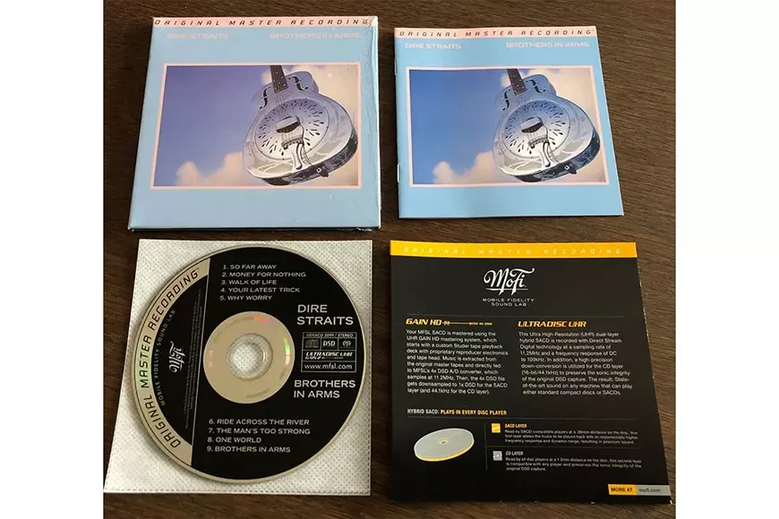

Что реально можно послушать
Основной массив – академическая музыка. Специализированные площадки накопили тысячи наименований, преимущественно классических, и это самый содержательный сегмент. Второй по объёму – акустический джаз и малосоставные записи, где подход с минимальным вмешательством работает естественно.
Далее идут переиздания – немалая часть каталога SACD состоит из классических альбомов прошлого века, переведённых с оригинальных аналоговых лент. Качество таких изданий часто отличное, но заслуга в этом принадлежит работе с исходником, а не формату как таковому.

Настройки вывода формата DSD в музыкальном плеере на компьютере
Настройки вывода в плеере: нативный режим против обёртки. Выбирать нужно первый, если аппарат его поддерживает.
