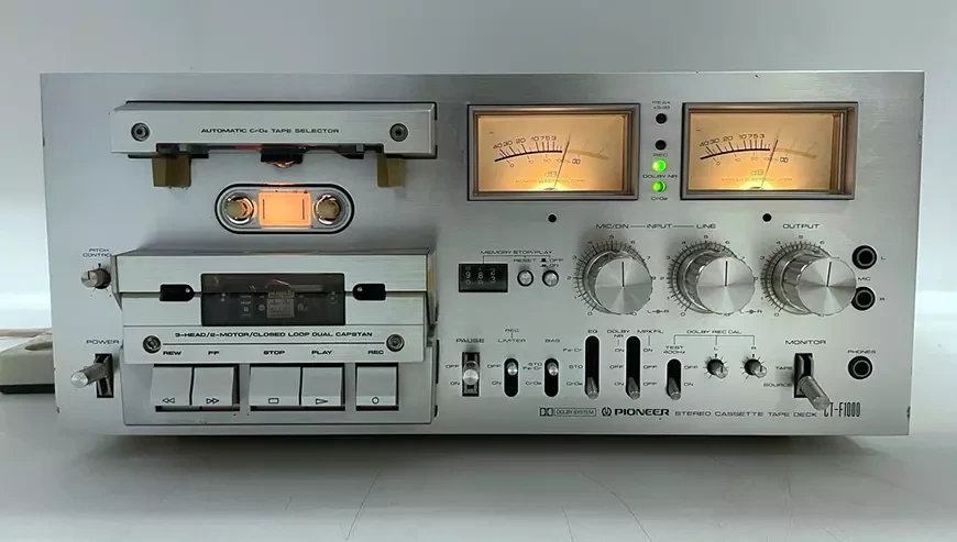

Серьёзную кассетную деку классического периода отличают по следующим признакам - три головки со сквозным каналом, замкнутый лентопротяжный тракт с двумя тонвалами и ручная калибровка под конкретную ленту. Флагманские модели стоят как хорошая современная система, при этом их обслуживание зачастую превращается для владельца в постоянную статью расходов.

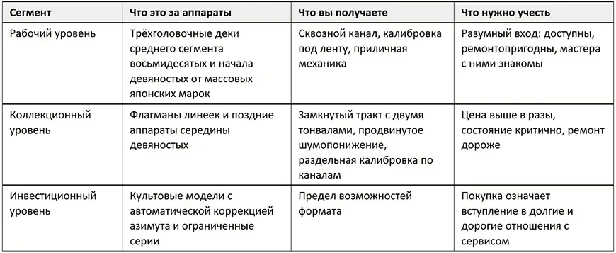

Три сегмента рынка
Три сегмента рынка
Винтажная трёхголовочная кассетная дека с открытым кассетоприёмником
Трёхголовочная дека с открытой кассетоприёмной шахтой. Три головки и два тонвала – главные внешние признаки серьёзного аппарата.

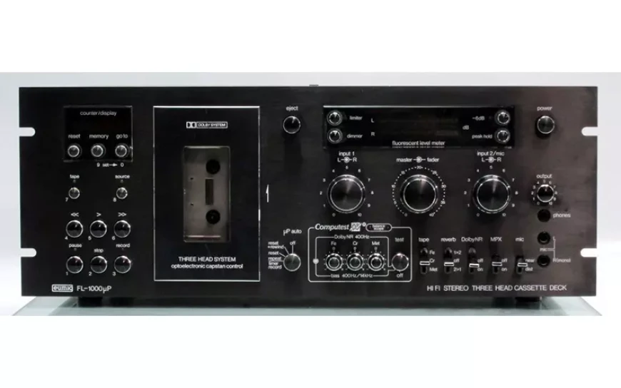

Eumig FL-1000

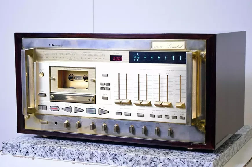

Nakamichi 1000ZXL

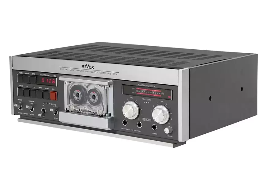

Revox B215

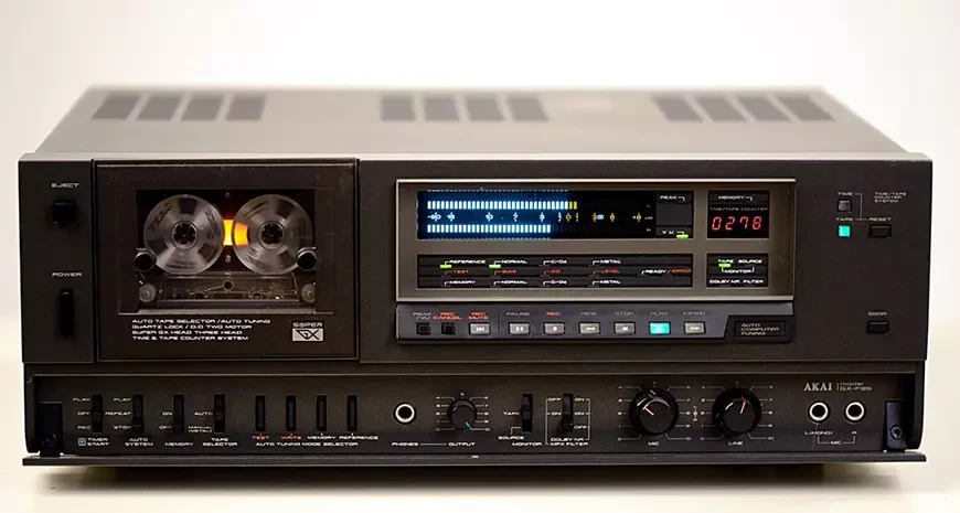

Akai GX-F95

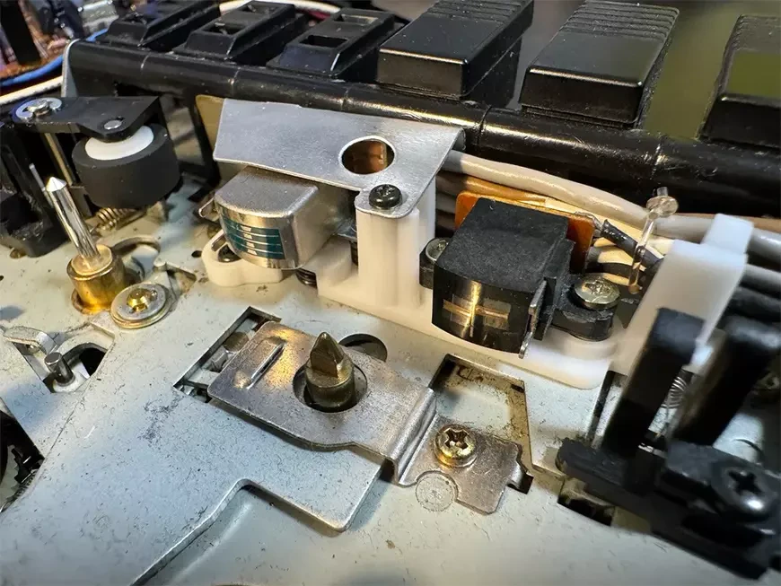

Замкнутый тракт с двумя тонвалами. Лента протягивается двумя валами с прижимными роликами – до головок и после. Участок между ними изолирован от рывков подающего и приёмного узлов, и натяжение в зоне контакта с головками остаётся постоянным. Тонкость реализации в том, что валы делаются слегка разного диаметра: разница в линейной скорости создаёт нужное натяжение. Результат – заметно ниже детонация и стабильнее прилегание ленты.

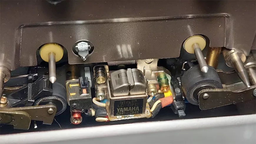

Блок магнитных головок кассетной деки крупным планом
Блок головок крупным планом. Отклонение зазора на доли градуса слышно как потеря верхних частот.

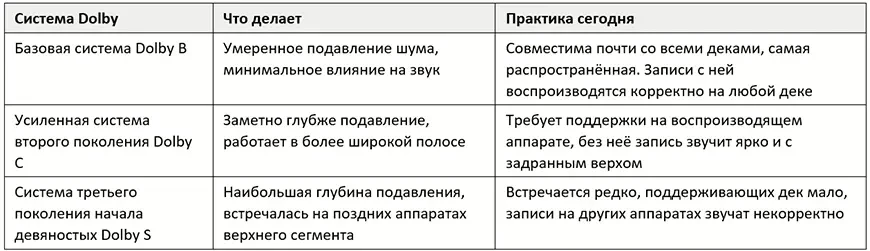

Шумопонижение – какие были системы, и что с ними сегодня?

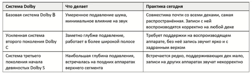

Кассетный формат имеет высокий собственный шум ленты, и вся история его развития – это борьба с шипением. Систем было несколько, и понимать разницу нужно, потому что она влияет на совместимость.
Практический вывод. Наличие продвинутых систем шумопонижения на деке – это плюс, но не решающий. Для записи своих кассет достаточно первого поколения плюс системы расширения динамики при записи, результат будет совместим со всем. Продвинутые системы нужны, если у вас есть коллекция кассет, записанных с ними.

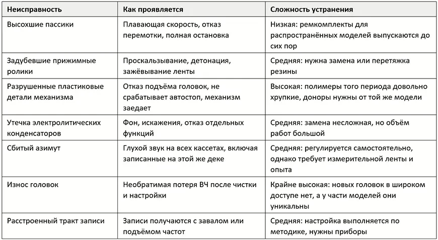

Что чаще всего ломается в деках
Отдельная сложность именно с деками верхнего сегмента, поскольку там применялись нестандартные решения, документация по которым доступна не всем мастерам. Правильная настройка такого аппарата требует инструментов и знаний, которыми располагают немногие мастерские.

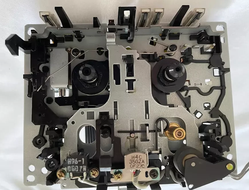

Замкнутый двухкапстанный лентопротяжный механизм кассетной деки
Лентопротяжный механизм с двумя валами и роликами. Замкнутый тракт удерживает натяжение ленты в зоне головок.

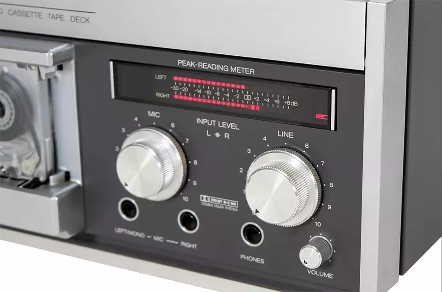

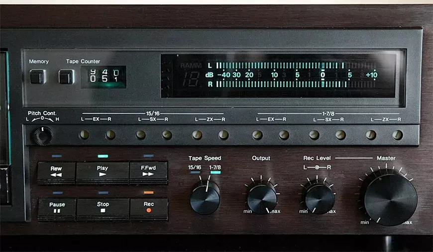

Органы управления калибровкой подмагничивания на панели кассетной деки
Регуляторы калибровки под ленту на передней панели. Функция, отличающая аппарат для энтузиаста от аппарата для всех.
