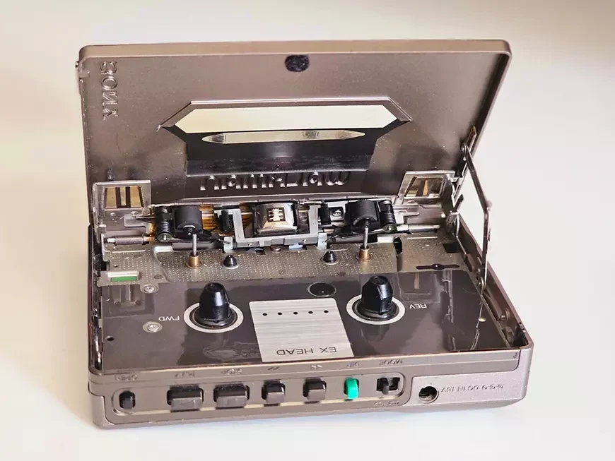

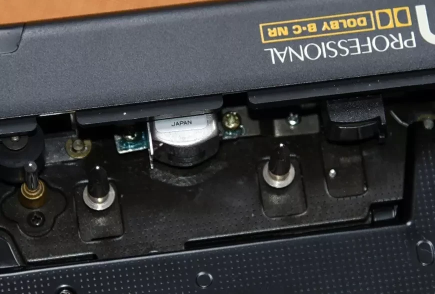

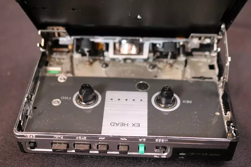

Винтажный портативный кассетный плеер с открытым отсеком для кассеты
Портативный кассетный плеер восьмидесятых с открытой крышкой. Механизм, а не электроника, определяет состояние аппарата.

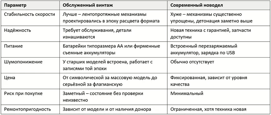

Из этих двух фактов следует главная развилка выбора, которой не было десять лет назад: винтаж или новодел.
Винтаж или новодел?
Винтаж или новодел?

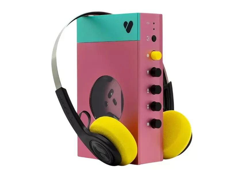

Практический вывод не вполне очевиден и зависит от того, что именно вам нужно. Если ваша цель – услышать, на что формат способен, то правильно обслуженный винтажный аппарат даст больше. Лентопротяжные механизмы того периода проектировались, когда кассета была основным носителем, и требования к стабильности скорости были соответствующие.  Что предлагает рынок сегодня, разбираем в материале новые кассетные деки 2026 года.
Если цель – просто слушать кассеты без хлопот, то новодел практичнее. Разница в детонации слышна не на всём материале, сильнее всего она проявляется на длинных выдержанных нотах – фортепиано, струнные, органные записи. Рок и электронная музыка к этому дефекту заметно снисходительнее.  Правильная цепочка и настройки — в инструкции как оцифровать кассеты и катушки.
Отдельная категория, о которой стоит сказать прямо: ультрадешёвые аппараты «no name» неизвестного происхождения. У них плохая юстировка головки прямо из коробки, детонация выходит за любые разумные пределы, а функция оцифровки по USB работает нестабильно и нередко в моно. Такой аппарат портит и впечатление от формата, и сами кассеты.

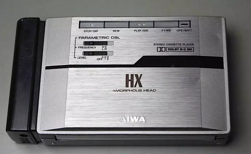

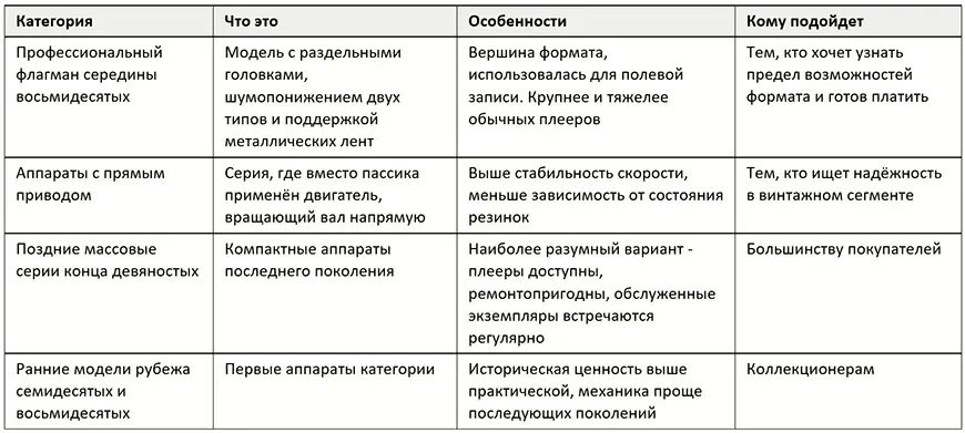

Внутри винтажного сегмента есть несколько уровней, разница между которыми больше, чем между брендами.
Какие винтажные модели искать

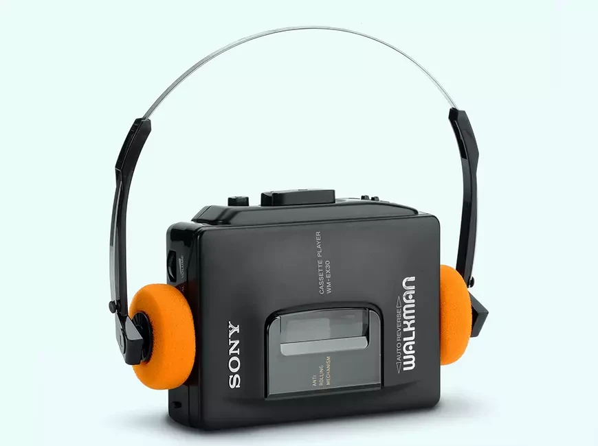

Лучший вариант для большинства, это поздние массовые серии. Они выпускались большими тиражами, запчасти и доноры доступны, мастера с ними знакомы, а обслуженные экземпляры регулярно появляются в продаже.

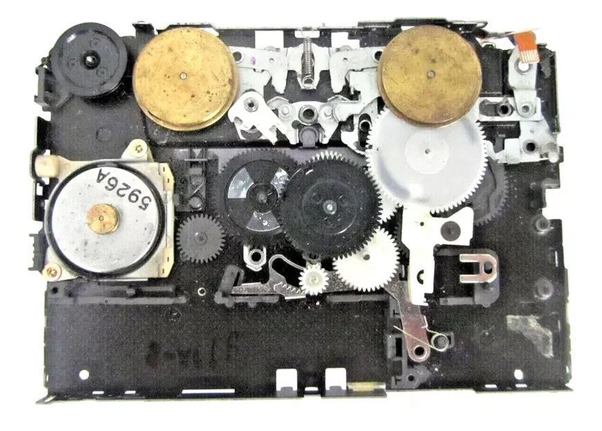

Лентопротяжный механизм кассетного плеера с прямым приводом
Механизм с прямым приводом. Отсутствие пассика в главном узле снимает самую частую причину отказа.

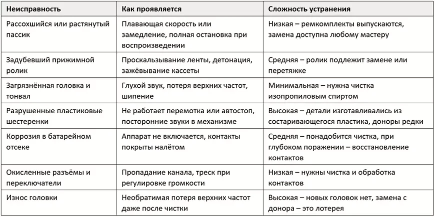

Что ломается в кассетных плеерах
Старый пассик – причина отказа в большинстве случаев, и это хорошая новость: ремкомплекты для распространённых моделей выпускаются до сих пор, а замена относится к несложным работам. Плохая новость касается пластиковых шестерёнок – полимеры того периода со временем становятся хрупкими, и рассыпавшаяся шестерня в редкой модели способна остановить аппарат навсегда.  Подробнее о ревизии и настройке — восстановление винтажной техники.

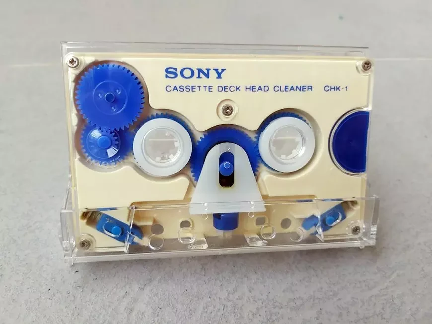

•   Чистка головки, ведущего вала и прижимного ролика изопропиловым спиртом с ватной палочкой. Стандартная рекомендация – делать это каждые двадцать-тридцать часов воспроизведения.

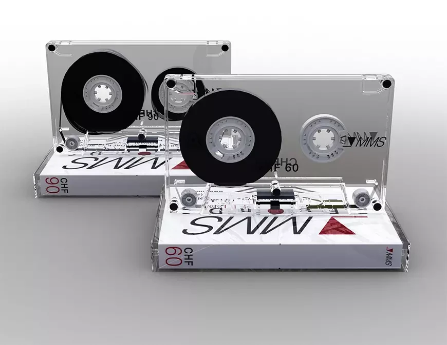

Новые кассеты выпускаются несколькими производителями, и это рабочий вариант для записи. Качество ленты всё же уступает лучшим образцам эпохи расцвета формата, поскольку производство сложных многослойных составов было утрачено, и современные ленты относятся преимущественно к первому типу.

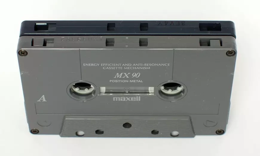

Несколько слов про типы лент. Аппараты той эпохи умели работать с несколькими типами, переключение между ними происходило автоматически по вырезам в корпусе кассеты или вручную. Современные новоделы обычно рассчитаны на первый тип, и запись на ленту другого типа в них даст некорректный результат.

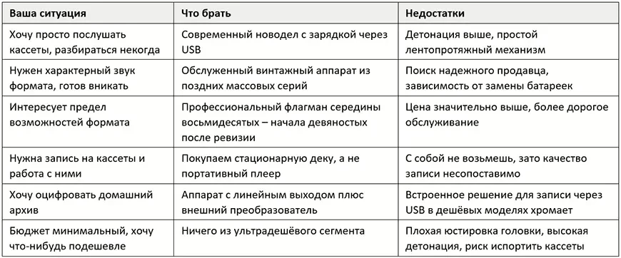

Вывод
Если вы хотите просто слушать кассеты и не вникать в тонкости процесса, то берите современный аппарат известного производителя. Он новый, с гарантией и заряжается по USB, а разница в стабильности скорости на большинстве жанров почти не читается. Если интересует звук формата как таковой, то ищите обслуженный винтажный экземпляр из поздних массовых серий. Дорогой флагман имеет смысл только при готовности платить и обслуживать. В любом случае покупайте у продавца, который может конкретно ответить, что именно делалось с аппаратом. И держите под рукой изопропиловый спирт с ватными палочками: пять минут чистки раз в неделю решают большую часть проблем со звуком.
