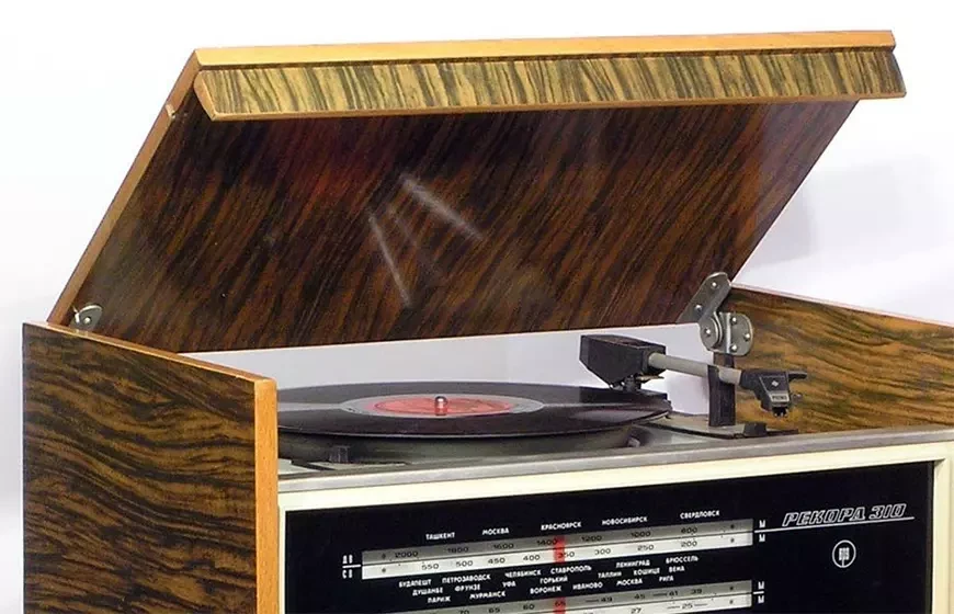

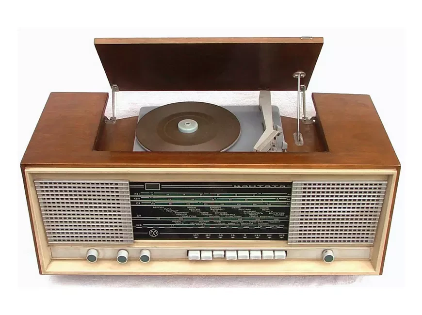

Советская ламповая радиола с открытой крышкой электропроигрывающего устройства
Ламповая радиола шестидесятых с открытой крышкой проигрывателя. Корпус, шкала и решётка определяют половину цены.  О приёмниках той эпохи — в подборке ламповые приёмники СССР.

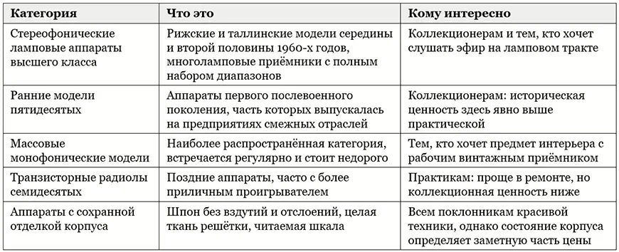

Что определяет цену на вторичном рынке
Радиолы, это тот случай, когда состояние корпуса влияет на стоимость едва ли не сильнее, чем состояние электроники. Причина проста: покупают их чаще для интерьера, чем для активного прослушивания.  Какие модели искать и что проверять при покупке, разбираем в материале как выбрать советский катушечник с рук.
Первый фактор при выборе – сохранность отделки. Шпон без вздутий и отслоений, целая декоративная ткань на решётке громкоговорителей, не помутневшая и читаемая шкала настройки, комплектные ручки. Восстановление шпона возможно, но это столярная работа со своей стоимостью, а вот оригинальную ткань и стекло шкалы найти трудно.
Второй – комплектность. Штатная головка звукоснимателя, крышка, ножки, задняя стенка, паспорт и схема. Отсутствие задней стенки встречается сплошь и рядом и снижает цену заметно, потому что она участвует в акустическом оформлении корпуса.
Радиолы СССР – какие модели ценятся и как вернуть их к жизни
Третий – состояние электроники и факт проводившейся ревизии. Аппарат с документированным обслуживанием стоит дороже, и разница обычно меньше стоимости самих работ.
Четвёртый – редкость модели и год выпуска. Ранние аппараты 1950-х и малосерийные модели интереснее коллекционерам, массовые монофонические модели шестидесятых и семидесятых годов встречаются постоянно и стоят недорого.
Конкретных сумм в этом материале не будет. Рынок узкий, сделок мало, а разброс между объявлениями при одинаковом описании достигает кратных величин. Ориентироваться стоит на завершённые сделки на профильных площадках за последние месяцы, а не на цены предложения.

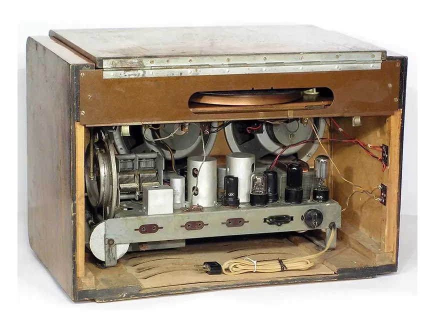

Электролитические конденсаторы блока питания за годы простоя теряют электролит и утрачивают способность держать напряжение. При включении через них начинает течь ток утечки, они разогреваются, и нагрузка перекладывается на силовой трансформатор и выпрямитель. Трансформатор в такой технике намотан под конкретную схему, и его выход из строя означает конец аппарата: перемотка возможна, но стоит дороже большинства радиол.

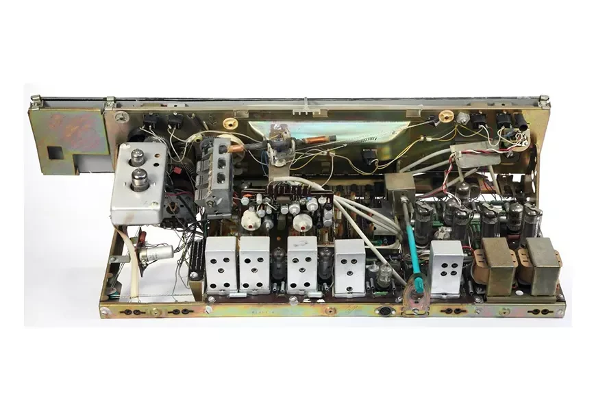

Внутреннее устройство лампового шасси советской радиолы
Вторая опасность – бумажные конденсаторы в сигнальных цепях. За десятилетия они набирают утечку, из-за чего на управляющие сетки ламп подаётся неверное смещение. Лампа уходит в режим повышенного тока, перегревается и выводит из строя выходной трансформатор – деталь столь же незаменимая, что и силовой транс.
Третья – это выпрямители ранних схем. Элементы того периода деградируют со временем, а при пробое выделяют едкий дым с характерным запахом. Помещение в этом случае требуется немедленно проветрить, а контакта с содержимым корпуса следует избегать.
Правильный порядок первого включения: ревизия у мастера, затем постепенный подъём напряжения через автотрансформатор с контролем токов и температур. Прямое включение в розетку без ревизии – самый быстрый способ потерять аппарат окончательно.
Шасси лампового аппарата изнутри. Бумажные и электролитические конденсаторы подлежат замене независимо от внешнего вида.

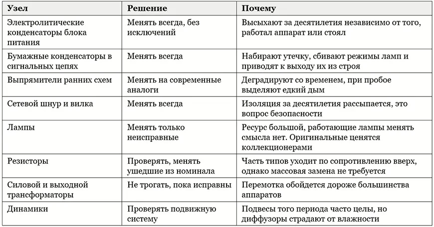

Что менять обязательно, а что можно оставить

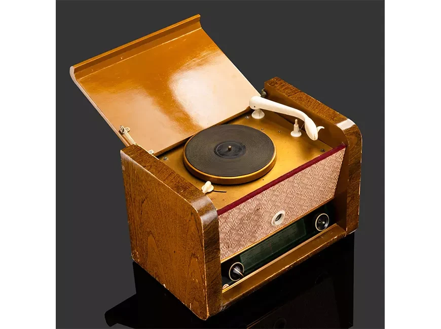

Электропроигрывающее устройство: главная проблема
Здесь придётся сказать то, что владельцам радиол обычно не нравится – штатный проигрыватель большинства аппаратов современные виниловые пластинки портит, и пользоваться им по прямому назначению нежелательно.  Как выбрать и настроить современный проигрыватель, рассказываем в гайде как выбрать первый виниловый проигрыватель.
Причин две. Первая – высокая прижимная сила. Тонармы того периода рассчитывались под шеллачные пластинки и грубые головки, и прижимная сила у них многократно выше принятой сегодня. Такая нагрузка на современную виниловую канавку изнашивает её за считанные проигрывания.
Вторая – тип и состояние иглы. Штатные головки комплектовались иглами с крупным радиусом заточки, предназначенными для широкой канавки старых пластинок. На современной микроканавке такая игла работает неправильно и повреждает стенки. Добавьте к этому износ иглы за десятилетия, и картина становится очевидной.
Что с этим делать. Вариант первый – использовать проигрыватель только для старых пластинок той же эпохи, и понимать, что это воспроизведение ради атмосферы, а не ради звука. Вариант второй – оставить проигрыватель как декоративный элемент и подключить к радиоле внешний источник.
Второй вариант работает потому, что многие аппараты имели разъём для подключения внешних устройств – магнитофона или другого проигрывателя. Через него на ламповый усилитель радиолы можно подать сигнал с современного источника, сохранив характерное звучание и не рискуя коллекцией. Уровень сигнала при этом придётся согласовать.
