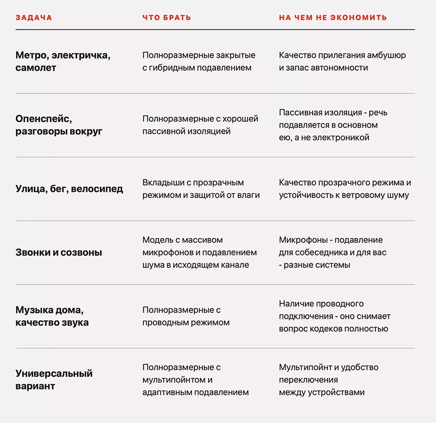

Матрица выбора
Матрица выбора

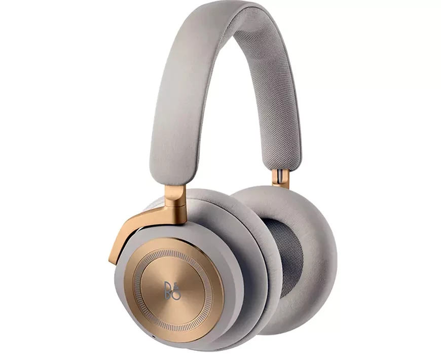

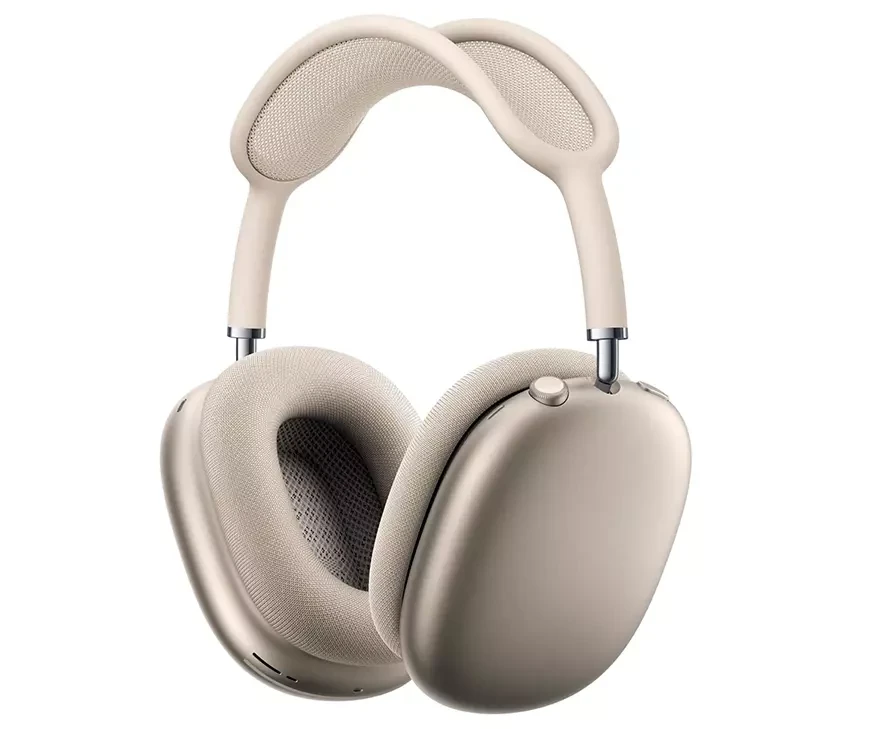

Беспроводные полноразмерные наушники с активным шумоподавлением
Полноразмерные наушники с активным шумоподавлением. Микрофоны снаружи и внутри чашки работают по разным принципам.

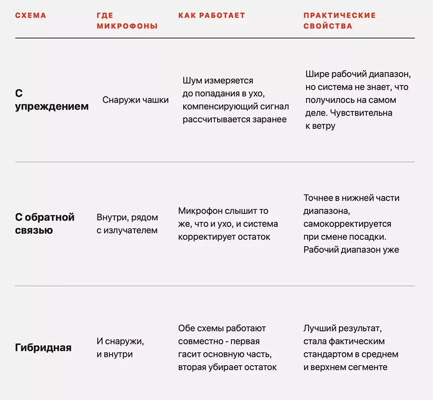

Три схемы шумоподавления
В ТТХ наушников схему указывают не всегда, а формулировки рекламы обтекаемы. Косвенный признак гибридной системы – упоминание нескольких микрофонов на каждый наушник с разделением на внешние и внутренние. Если сказано только про «умное подавление» без деталей, скорее всего реализация простая.

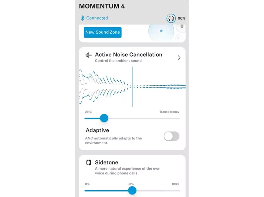

Адаптивное шумоподавление и прозрачный режим
Адаптивная система шумоподавления наушников непрерывно анализирует внешнюю обстановку и меняет параметры работы на основе этих данных. В метро шумоподавитель запустится «на максимум», в комнате снизит интенсивность. Смысл не только в экономии заряда – подавление на максимуме в тишине обеспечит неприятное ощущение давления в ушах и выделит собственный шум системы. Часть моделей наушников дополнительно отслеживает нарушение прилегания и подстраивает компенсацию саунда.

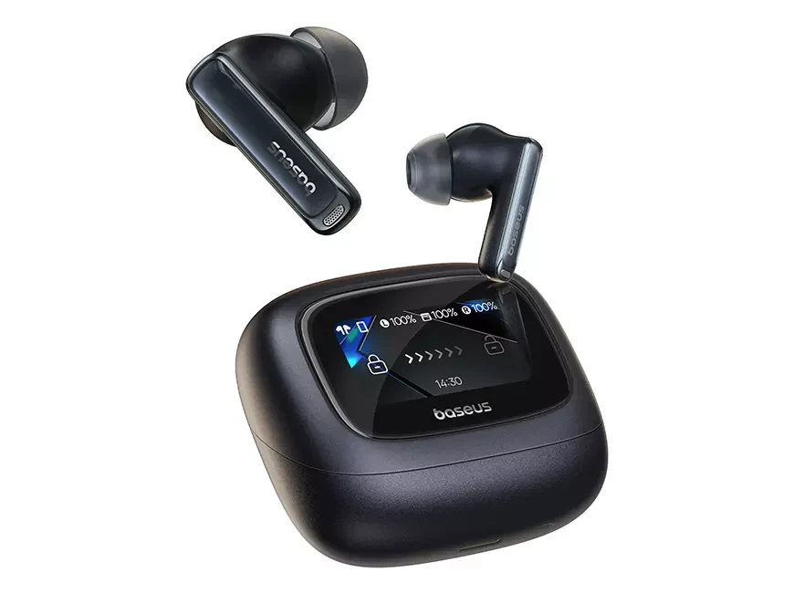

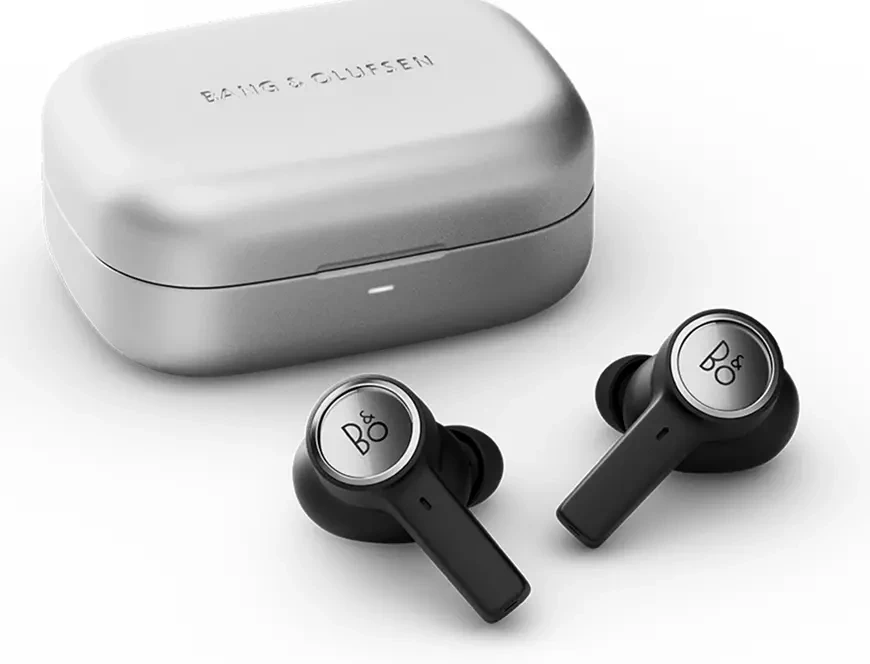

Полностью беспроводные вкладыши с активным шумоподавлением в зарядном кейсе
Вкладыши с прозрачным режимом. Проверять его надо на собственном голосе, а не на музыке.

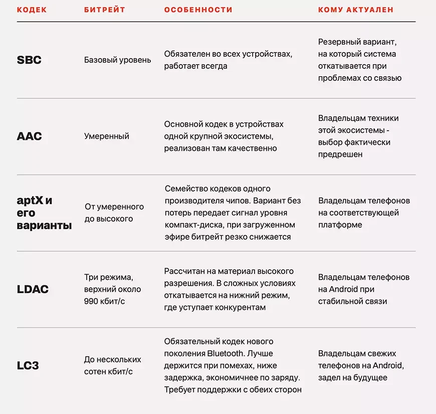

Кодеки в 2026 году
Кодек определяет, в каком виде звук доходит от телефона до наушников. Ключевой момент, который многие забывают – работает всегда тот кодек, который поддерживают оба устройства!
Кодеки в 2026 году
Так что сначала уточняем какие кодеки поддерживает смартфон – источник стриминга музыки.  Затем выбираем наушники, которые поддерживают данные кодеки. Переплачивать за головные телефоны ради поддержки новейшего кодека, которого нет в вашем смартфоне, бессмысленно.  Подробнее о формате — что такое DSD.  Где реально есть звук без потерь, разбираем в материале сравнение стриминговых сервисов.

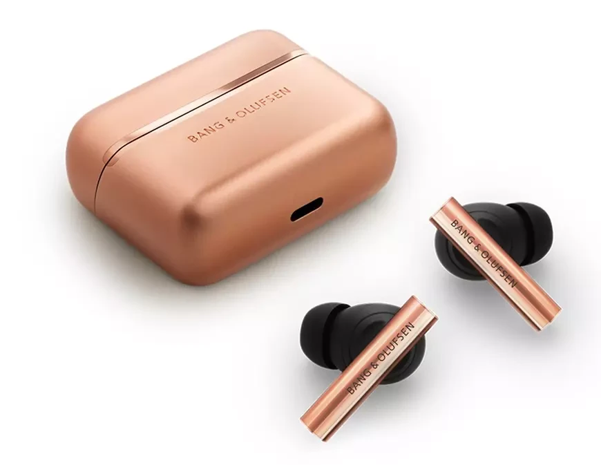

Третье – для TWS-наушников время работы указывается отдельно для наушников и суммарно с зарядным кейсом. Вторая цифра красивее, но она описывает не то, сколько вы будете слушать музыку, а сколько итераций кейс сможет подзарядить наушники. Практически важнее общего запаса другое – быстрая зарядка. Возможность получить несколько часов работы за десять минут у розетки – хорошее преимущество.
Зарядный кейс беспроводных вкладышей с индикатором заряда
Зарядный кейс вкладышей. Суммарная автономность описывает не время без розетки, а число циклов подзарядки.

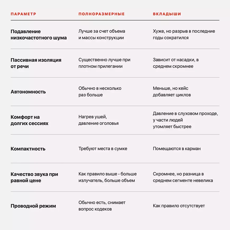

Полноразмерные наушники против вкладышей
Полноразмерные наушники выигрывают при длительном прослушивании в спокойной обстановке. Наушники-вкладыши выигрывают в движении – кейс можно положить в карман, любая активность или спорт приобретают новое измерение.

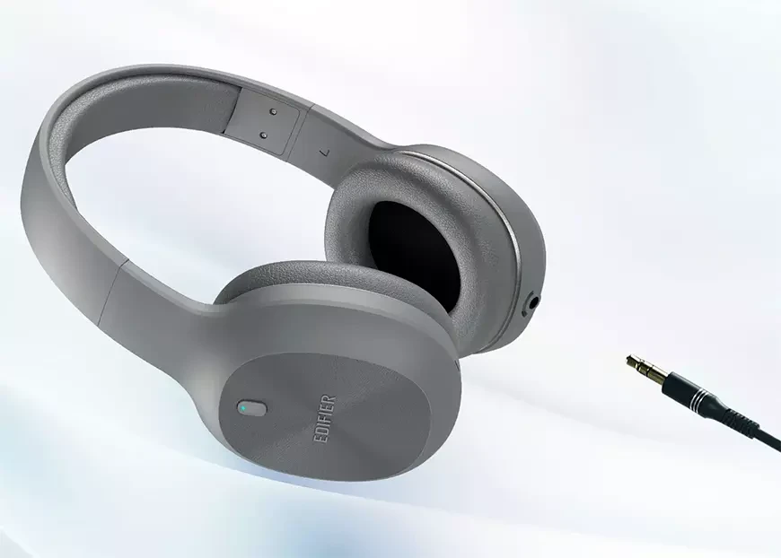

•   Проводной режим. Возможность подключить кабель снимает вопрос кодеков полностью и оставляет наушники работоспособными при севшем аккумуляторе.  Когда внешний преобразователь действительно нужен, объясняем в гайде что такое ЦАП.

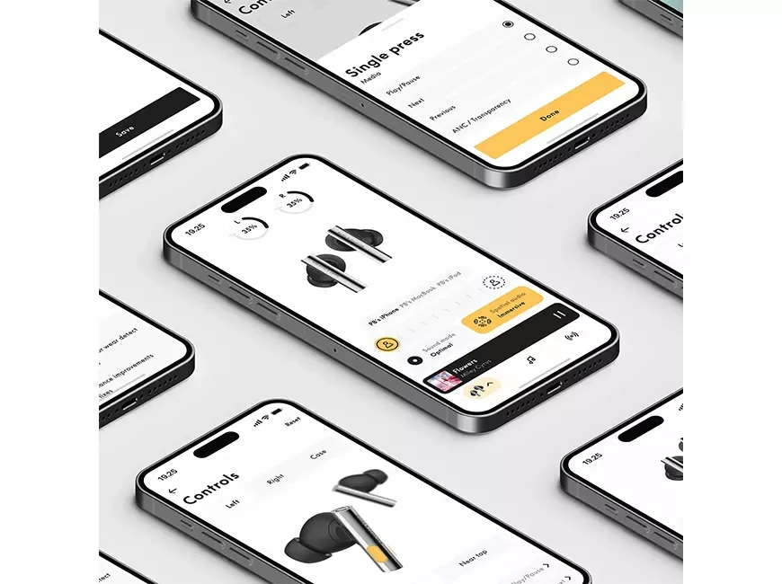

•   Приложение и настройки. Наличие эквалайзера, регулировки интенсивности шумоподавления и профилей под сценарии. Проверьте заодно, работают ли наушники без установки фирменного приложения – сопряжение должно происходить автоматически.

Кабельное подключение беспроводных наушников через разъем на чашке
Проводной режим на полноразмерной модели. Снимает вопрос кодеков и оставляет наушники живыми при разряженном аккумуляторе.

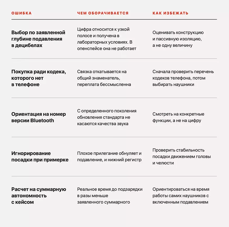

Пять ошибок при выборе наушников
