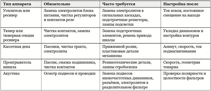

Объём работ по типам аппаратов

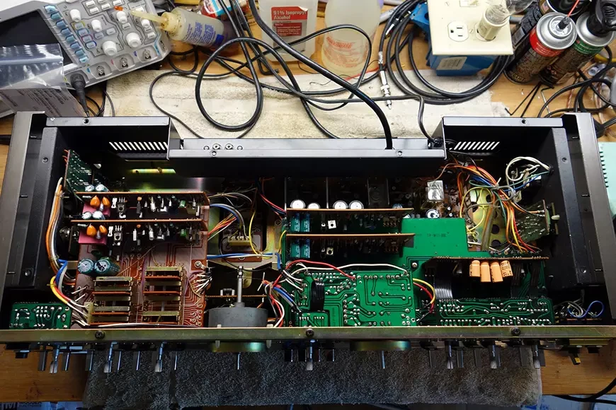

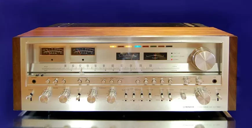

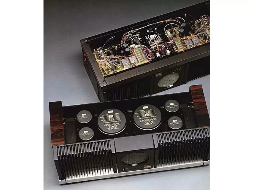

Внутреннее устройство винтажного японского ресивера с открытой крышкой
Шасси японского ресивера семидесятых. Выводной монтаж, дискретные компоненты, доступ ко всем узлам.  Если нужен новый аппарат, читайте первый проигрыватель винила.

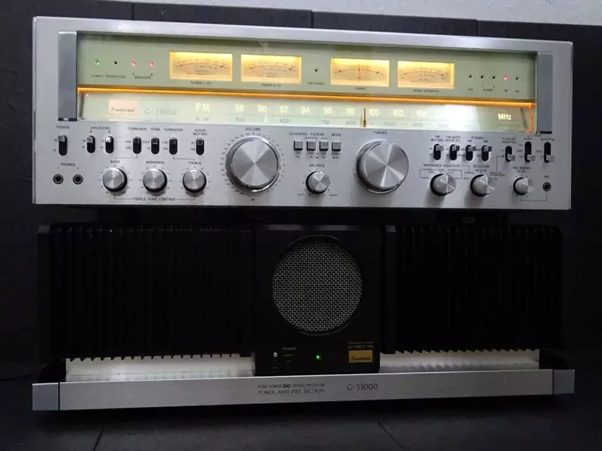

Аппараты семидесятых годов двадцатого века интересны с точки зрения восстановления по следующим причинам.  Как оценить и оживить такой аппарат, рассказываем в материале как вернуть радиолу к жизни.
Во-первых, это дискретная схемотехника. Усилительные каскады в усилителях и ресиверах собраны на отдельных транзисторах, а не на микросхемах. Отдельный транзистор обычно можно подобрать по параметрам и заменить современным аналогом, со снятой с производства микросхемой всё гораздо сложнее.
Во-вторых, это консервативная конструкция. Тепловые режимы и запасы по напряжению в технике тех лет закладывались с большим запасом, поэтому базовые элементы схемы за полвека обычно остаются исправными. Выходят из строя расходные компоненты, а не силовая часть.
В-третьих, это ремонтопригодность. Выводной монтаж на печатных платах вместо поверхностного, модульная компоновка, металлическое шасси с доступом ко всем узлам – всё это означает, что перепаять деталь на такой плате может практически любой человек с паяльником и достаточным опытом.

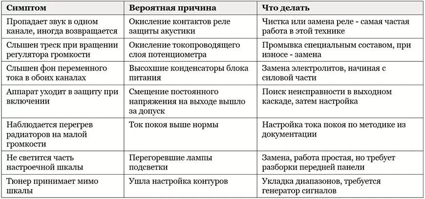

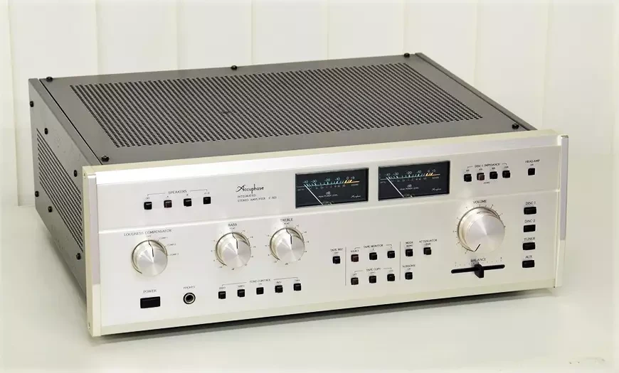

Основные больные места в усилителях и ресиверах

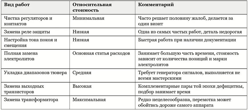

Сколько все это стоит
Конкретных сумм в рублях в этом материале не будет: расценки мастерских различаются в разы, а курсовая составляющая в цене деталей делает любую цифру недолговечной. Но соотношения устойчивы, и по ним можно планировать.
Стоимость работ по ремонту
У аппаратов среднего сегмента полное восстановление обычно сопоставимо по стоимости с ценой самого аппарата. Это не аргумент против покупки, поскольку речь идёт о технике, которая после ремонта работает десятилетиями, однако бюджет следует закладывать сразу на две позиции.

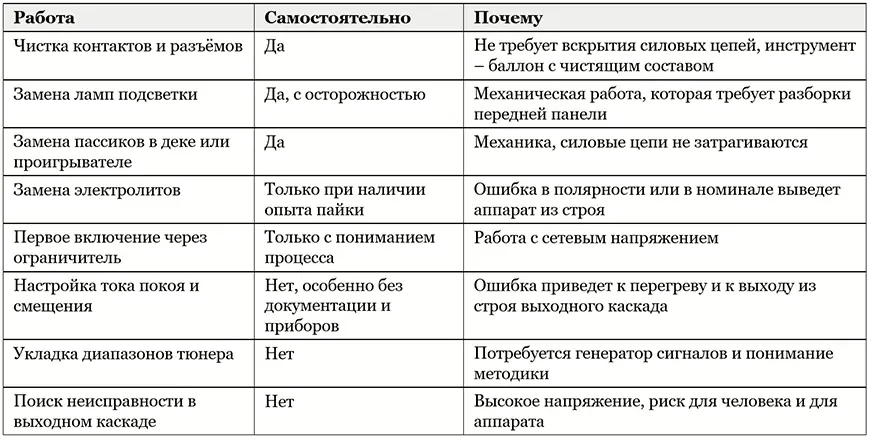

Что можно сделать самому, а что отдать мастеру
Разумным решением будет взять на себя механику и чистку, а электронику отдать мастеру. Это закроет заметную часть типовых жалоб и снимет риск испортить аппарат необратимо.

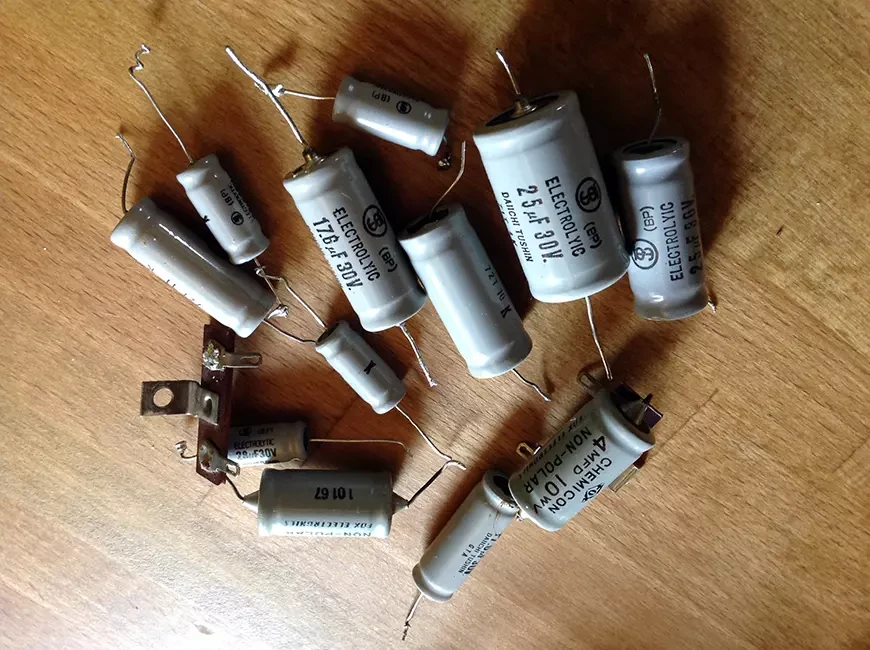

Заменённые электролитические конденсаторы
Заменённые электролитические конденсаторы. Документированный ремонт заметно повышает стоимость аппарата при продаже.

Почему пропадает канал?
В подавляющем большинстве случаев причиной является окисление контактов реле защиты акустики. Это самая частая работа в этой технике, и деталь недорогая.

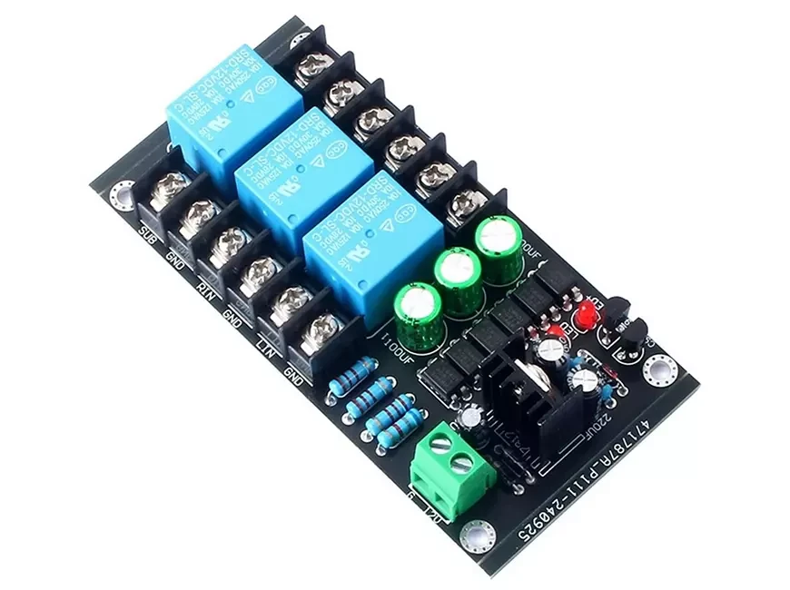

Реле защиты акустических систем
Реле защиты акустики. Окисление его контактов - причина номер один жалобы на пропадающий канал.
