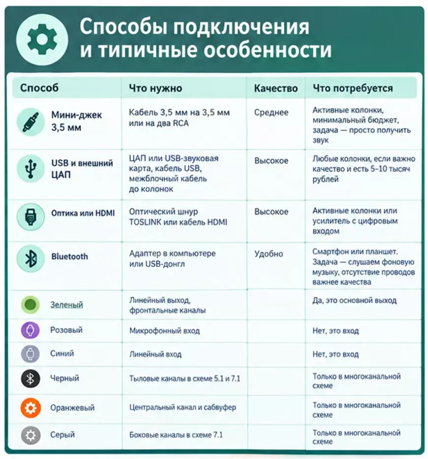

Четыре способа подключения колонок к компьютеру

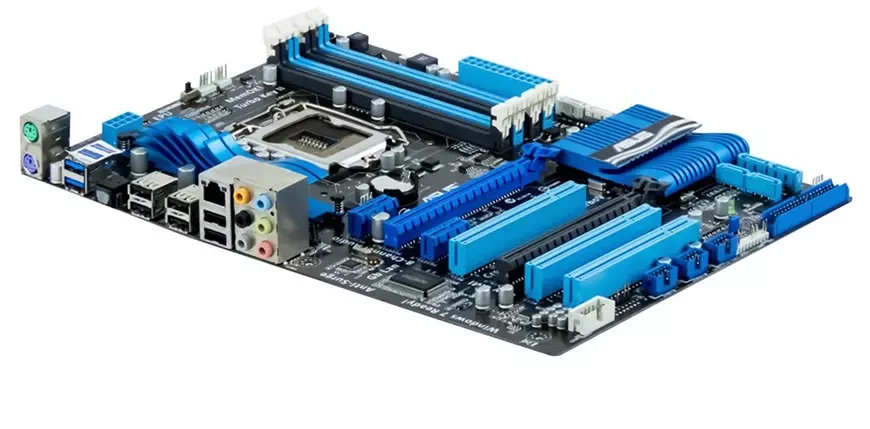

Цветные аудиоразъемы 3,5 мм на задней панели материнской платы компьютера
Аудиоразъёмы на задней панели материнской платы. Цветовая маркировка стандартизирована и не менялась двадцать лет.

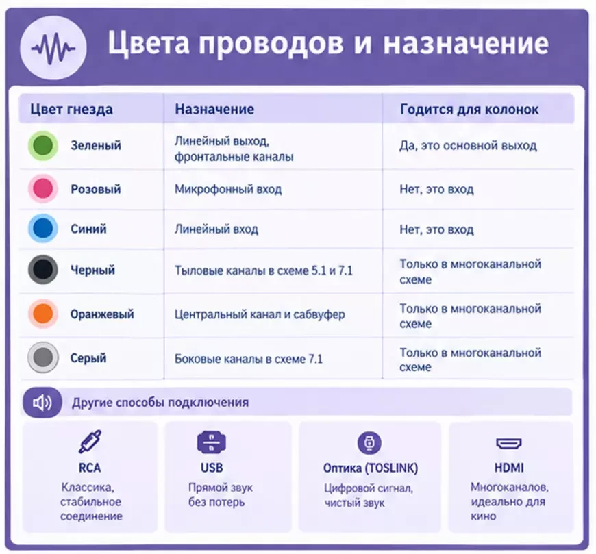

Разбираемся в разъёмах на компьютере
На типовой материнской плате три или шесть аудиогнёзд плюс, иногда, оптический выход. Цветовая маркировка стандартизирована и за двадцать лет не изменилась, так что схема работает практически для любого ПК.
Цвета проводов и их назначение
Все эти коннекторы расположены, как правило, на задней панели корпуса компьютера, а на передней есть только одно гнездо мини-джек (и USB-порты, но они при данном типе коннекта нас не интересуют). Электрически это второй линейный выход, но сигнал до него идёт по тонкому шлейфу вдоль всей материнской платы, мимо блока питания и видеокарты. Наводок будет много. Для колонок лучше используйте задний разъём, передний зарезервируйте для подключения наушников.
На ноутбуках гнездо обычно одно и комбинированное. Оно работает как выход, но рассчитано на наушники и уровень тут выше линейного. Активные колонки при таком подключении отлично воспроизводят звук, но надо будет обратить внимание на то, что громкость придётся регулировать в более узкой полосе.
Способы подключения колонок к компьютеру
Способ 1 – мини-джек 3,5 мм
Самый быстрый путь и самый распространенный. Кабель идет из зелёного гнезда на задней панели во вход колонок.

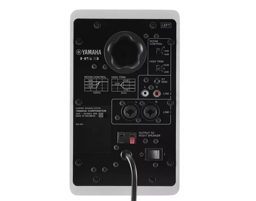

Разъём на стороне колонок определяет тип кабеля. Компьютерные комплекты готовы под мини-джек 3,5 мм, полочная активная акустика и студийные мониторы обычно используют RCA или большой джек 6,3 мм. Соответственно понадобится либо кабель 3,5 мм на 3,5 мм, либо переходной кабель 3,5 мм на два RCA, либо 3,5 мм на два джека 6,3 мм.

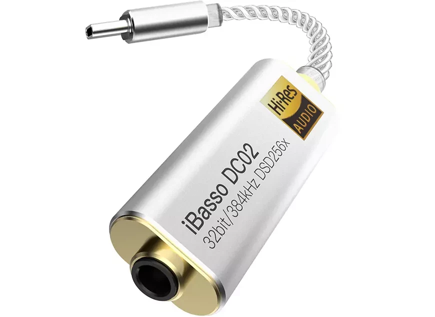

Способ 2 - USB и внешний ЦАП
Единственный способ существенно поднять качество звучания, не меняя колонки. При данном варианте цифро-аналоговое преобразование выводится за пределы корпуса компьютера – по USB идут цифровые данные, а в аналоговую форму сигнал преобразуется уже вдали от помех.  Когда внешний преобразователь действительно нужен, объясняем в гайде что такое ЦАП.
Драйверы как правило не потребуются – класс-совместимые устройства USB Audio 1.0 работают «из коробки». Для USB Audio 2.0 в Windows начиная с версии 1703 поставляется собственный драйвер класса, и устройство определяется само. Фирменный драйвер производителя имеет смысл ставить ради ASIO и воспроизведения DSD, для обычного прослушивания он не обязателен.
Форм-факторы делятся на три группы. Компактные ЦАП размером с флешку с выходом на мини-джек – решение для рабочего стола. Настольные ЦАП с выходами RCA и питанием от адаптера дают больше по динамике и глубине паузы. Аудиоинтерфейсы с балансными выходами XLR или TRS нужны, если колонки студийные – балансное соединение снимает вопрос наводок на кабель полностью.
Нюанс. Не включайте ЦАП через пассивный USB-хаб без собственного питания. Порт на задней панели материнской платы стабильнее фронтального, а разъем USB 2.0 для аудио зачастую надежнее USB 3.0 из-за меньшего уровня высокочастотных помех.

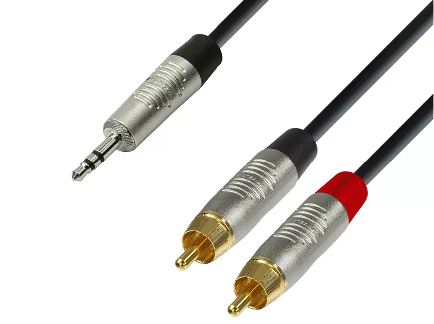

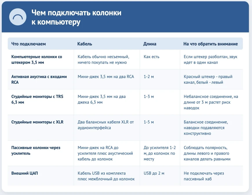

Какой кабель нужен под каждый вариант коннекта?
Кабель подбирается по разъёму на стороне колонок, а не по цене. Переплата за экзотические варианты в компьютерном тракте себя не оправдывает, а вот несовпадение типов разъёмов превращает покупку в бесполезную.
Кабели и варианты подключений
Кабель мини-джек 3,5 мм на два разъема RCA
Переходной кабель мини-джек на два RCA – самый ходовой шнур для подключения активной акустики к компьютеру.

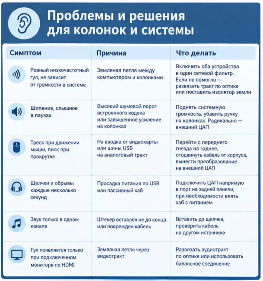

Гудит, шипит, щёлкает – как убрать наводки?
Компьютер – худшее из возможных мест для аналогового сигнала, и типовые артефакты у всех одни и те же. Определяем причину и разбираемся, что делать.
Проблемы и решения для колонок и системы

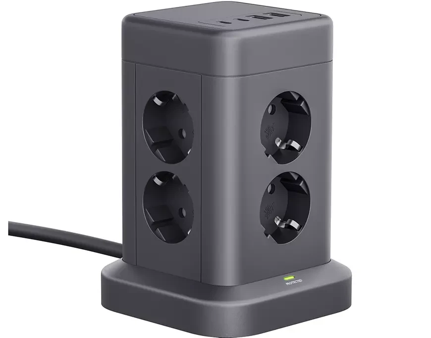

Общее правило – если помеха исчезает при отключении сетевого кабеля от одного из устройств, дело в земляной петле, а не в качестве компонентов. Проблема решается схемой подключения, а не заменой модулей.
Сетевой фильтр с подключенными компьютером и активными колонками
Сетевой фильтр с подключенными компьютером и колонками. Питание от одной точки снимает большинство фоновых помех.

Если в системе гудит, начните с питания от одной точки и только потом думайте про технику – земляная петля почти всегда корректируется схемой подключения.
