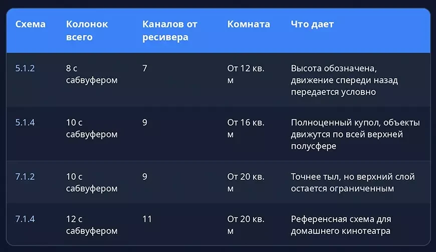

Что означают цифры 5.1.2 и 7.1.4
Три числа описывают конфигурацию системы. Первое – количество колонок на уровне ушей, второе – количество сабвуферов, третье – количество каналов высоты.

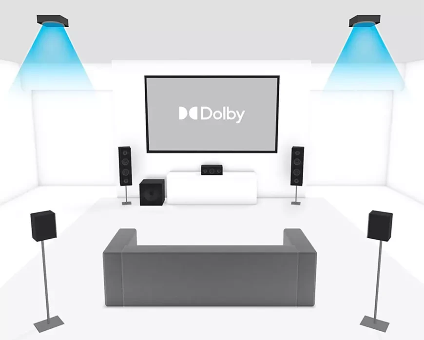

В схеме 5.1.2 пять колонок стоят вокруг слушателя (фронтальная пара, центр, тыловая пара), один сабвуфер отвечает за нижний регистр, две колонки работают сверху. В 5.1.4 верхних каналов уже четыре – передняя и задняя пары. В 7.1.4 к базовому слою добавляется ещё одна пара тыловых, то есть семь колонок на уровне ушей.
Верхний предел формата гораздо выше практических потребностей – по стандарту домашняя система может включать до 24 колонок на уровне пола и до 10 потолочных, то есть 34 излучателя в схеме 24.1.10. Бытовые ресиверы до такого не дотягивают. Если выбирать между расширением базового слоя и добавлением высоты, добавляйте высоту. Переход от 5.1 к 5.1.2 меняет восприятие сильнее, чем переход от 5.1 к 7.1 – появляется измерение, которого раньше не было вовсе.

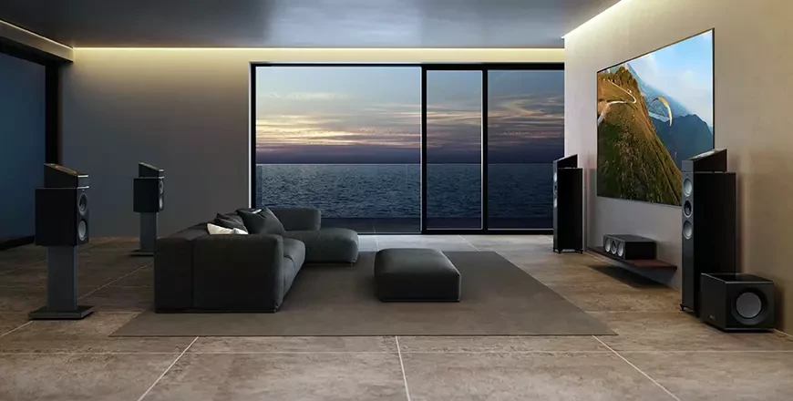

Схема расстановки акустики Dolby Atmos в конфигурации 5.1.4
Схема размещения 5.1.4. Передняя пара потолочных каналов уходит вперёд от точки прослушивания, задняя – назад.

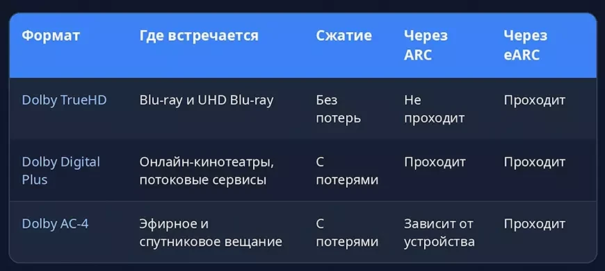

Atmos сам по себе не кодек, а слой объектных метаданных. Его упаковывают внутрь несущего формата, и от того, какой именно несущий пришёл к вам, зависит очень многое – в первую очередь требования к подключению.
Три кодека и одна ловушка
Ловушка в том, что индикатор на саундбаре или ресивере в обоих случаях покажет Atmos. Формат действительно настоящий, объекты на месте, потолочный слой воспроизводится. Разница в разрешении – поток аудио из онлайн-кинотеатра идёт с битрейтом порядка 640-768 кбит/с, дорожка с диска в TrueHD доходит до 18 Мбит/с пикового битрейта! На слух это выражается в радикальном возрастании детализации и разрешения.
Нюанс – если в системе есть проигрыватель дисков, канал eARC обязателен на всех звеньях сразу. Через обычный ARC дорожка TrueHD физически не пройдет, и телевизор молча сконвертит трек до Dolby Digital 5.1.  Технические различия режимов разобраны отдельно: разница между ARC и eARC.

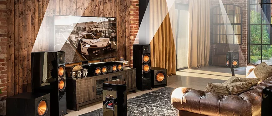

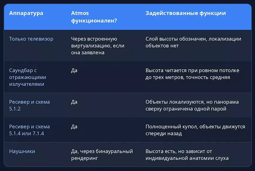

•   Отражающие колонки, которые Dolby называет Atmos enabled, излучают вверх. Звук отражается от потолка и достигает слушателя сверху. Устанавливаются они сверху на фронтальную и тыловую пары или встраиваются в корпус напольной акустики. Монтаж не нужен, но появляется жёсткое требование к комнате – потолок должен быть ровным, твёрдым и не очень высоким. Натяжной потолок гасит отражения, высота свыше трёх метров размывает локализацию.
•   Саундбар с виртуализацией Atmos. Часть моделей имеет реальные отражающие излучатели, часть обходится обработкой сигнала (т.е. первые создают высоту, вторые имитируют её психоакустическими средствами).  Все параметры выбора собраны в статье гид по выбору саундбара.

Отдельно стоят наушники. Бинауральный рендеринг создает трёхмерную картину обработкой сигнала, и работает он у всех по-разному – восприятие высоты завязано на индивидуальную форму ушной раковины и конструкцию головных телефонов. У одного слушателя эффект классный, у другого может быть не так выражен – тут надо просто слушать вживую.

•   Для пары каналов в схеме 5.1.2 колонки размещаются над точкой прослушивания, слегка смещенными вперед (так как большинство верхних эффектов в кино сосредоточено в передней полусфере, и передний сдвиг покрывает их лучше, чем строго вертикальное расположение).  Общие правила — в материале расстановка акустики.

Верхний отражающий излучатель Dolby Atmos enabled на напольной акустической системе
Отражающий излучатель на корпусе напольной колонки. Работает только при ровном твёрдом потолке.

Декодер. Ресивер или саундбар с поддержкой Atmos. Количество каналов ресивера определяет доступные схемы – девять каналов дают 5.1.4 или 7.1.2, одиннадцать – 7.1.4.

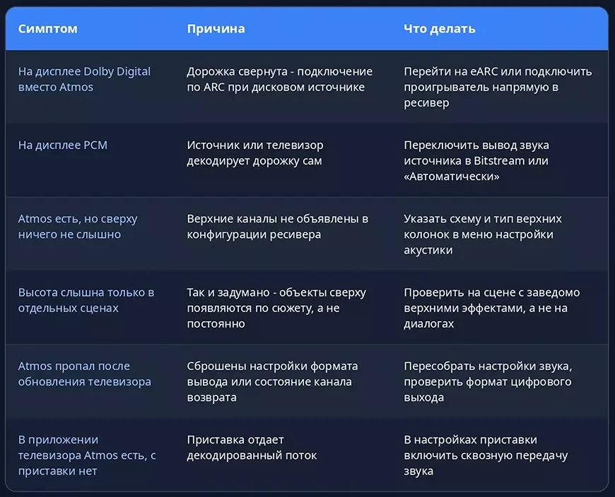

Почему Atmos не включается?

Полноценный – нет – без верхних каналов слой высоты воспроизводить нечем. Ресивер с поддержкой формата корректно сведёт объектную дорожку в имеющиеся каналы, но это будет качественный 5.1, а не Atmos.

Работают при ровном твёрдом потолке высотой примерно до трех метров. Натяжной потолок гасит отражение, наклонный уводит его в сторону. В таких комнатах остаётся только вариант со встроенными потолочными колонками.

Для схемы 5.1.2 хватит семи. Девять каналов дают 5.1.4 или 7.1.2, одиннадцать – референсную 7.1.4. Часть моделей имеет обработку на большее число каналов, чем усиление, и требует внешнего усилителя на верхнюю пару.

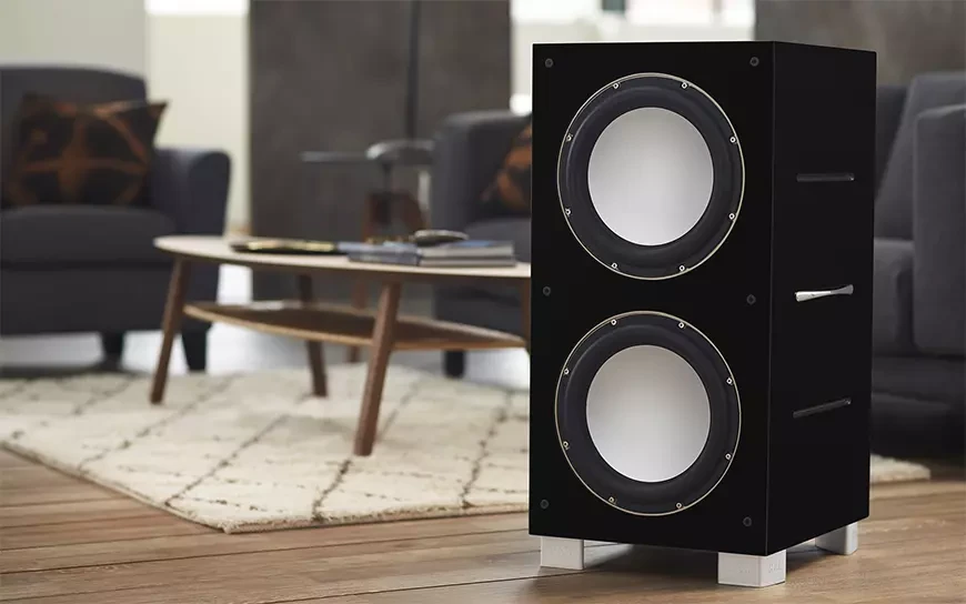

Нужен ли отдельный сабвуфер?
Очень желателен. Объектные эффекты часто содержат мощную низкочастотную составляющую, и без сабвуфера её приходится отдавать фронтальным колонкам – это снизит динамический диапазон всей системы.

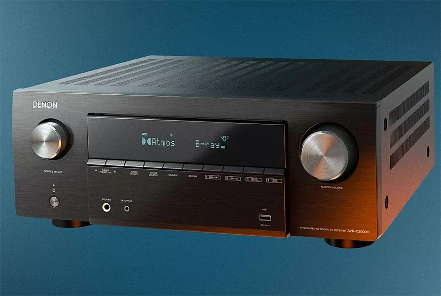

Дисплей AV-ресивера с надписью Dolby Atmos
Дисплей ресивера с индикацией Dolby Atmos. Единственный надежный признак того, что дорожка дошла целиком.
