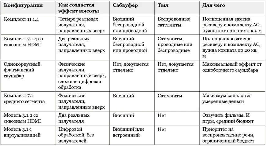

Сводная таблица – шесть конфигураций, и для чего каждая из них нужна
Шесть конфигураций, и для чего каждая из них нужна

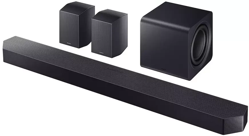

Саундбар с Dolby Atmos, беспроводным сабвуфером и тыловыми колонками
Комплект саундбара с беспроводными сабвуфером и тыловыми сателлитами. Каждому элементу нужна своя розетка.

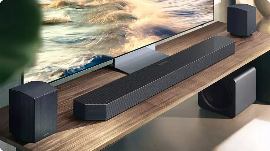

Флагманский комплект 11.1.4 – максимум звука без ресивера

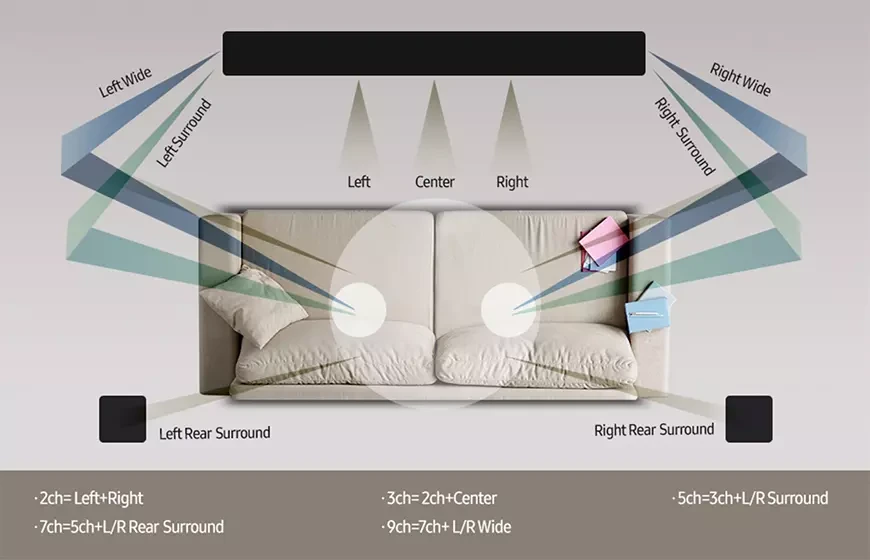

Верхняя точка жанра – система, где в одной коробке есть саундбар, беспроводной сабвуфер и две тыловые колонки, а суммарная конфигурация достигает одиннадцати каналов на уровне ушей, низкочастотного канала и четырёх каналов высоты.
Раскладка каналов у флагманов этого класса устроена так: пять фронтальных, шесть боковых и угловых каналов объёмного звучания, распределенных между панелью и тыловыми колонками, один канал сабвуфера и четыре направленных вверх. Тыловые сателлиты имеют собственные излучатели, направленные вверх, за счёт чего верхний слой формируется не только спереди, но и сзади. Пролёт объекта над головой спереди назад – самый сложный сценарий для саундбара, и без задних каналов высоты он превращается в затухание. В такой конфигурации траектория читается целиком.  О слое высоты и форматах подробно в материале что такое Dolby Atmos.
ресивера
Обычно функциональное оснащение включает автоматическую калибровку под помещение через встроенные микрофоны. В некоторых случаях фирменная синхронизация с телевизором того же бренда подключает его динамики как дополнительные каналы, расширяя сцену вверх. Беспроводная передача сигнала Dolby Atmos с телевизора избавляет от кабеля, однако работает только внутри одной марки и только на совместимых моделях.
Плюсы: четыре канала высоты, включая задние, беспроводные тыл и сабвуфер в комплекте, калибровка под помещение, сквозной проход видео
Минусы: самая высокая цена в жанре, четыре беспроводных устройства требуют четырёх розеток
Вердикт: оправданная покупка для комнаты от двадцати квадратных метров, если ставить ресивер и тянуть акустические кабели не хочется

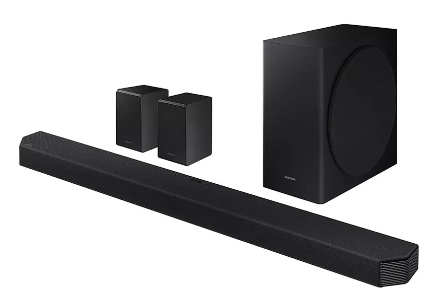

Комплект 7.1.4 со сквозным HDMI – для инсталляций с игровой приставкой
Здесь ключевая особенность – полноценные входы HDMI со сквозной коммутацией видео.
Проблема знакома владельцам консолей – у большинства телевизоров всего два порта с поддержкой 4K/120 Гц, и один из них занимает саундбар через eARC. Остается всего один порт на остальные источники. Саундбар со сквозным проходом принимает источники на себя и отдаёт видео дальше на телевизор, уменьшая дефицит портов.
Заявленная поддержка стандарта не всегда гарантирует одновременную работу всех режимов – встречаются устройства, которые отдают 4K при 120 герцах, но теряют поддержку переменной частоты обновления VRR. Если такой саундбар покупается ради игр, проверять надо сочетание режимов, а не просто строчку в спецификации.
игровой приставкой
Вторая особенность класса – алгоритмическая обработка сцены. Часть производителей делает ставку не на количество излучателей, а на анализ сигнала, создавая дополнительные виртуальные источники поверх реальных. На хорошо сведённых дорожках это работает, но не всегда.
Плюсы: полноценные входы HDMI со сквозным проходом, четыре канала высоты, продвинутая обработка звука
Минусы: цена на уровне флагманских комплектов, сочетание режимов сквозного подключения требует проверки по конкретной модели
Вердикт: правильный выбор, если в доме есть игровая приставка и TV-бокс одновременно, а портов на телевизоре не хватает.

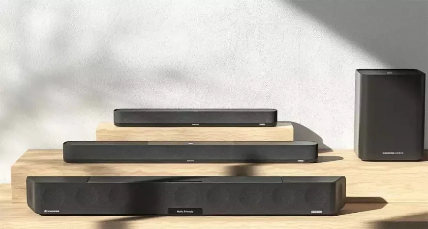

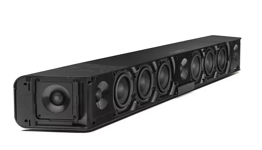

Однокорпусный флагманский саундбар – объёмный звук без проводов по комнате
Один корпус, никаких дополнительных устройств, никаких проводов через гостиную – очень удобно. Сабвуфер и тыл при желании докупаются отдельно и подключаются по сети.
Реальные излучатели, направленные вверх, здесь есть, и слой высоты формируется физически. Ограничение есть, и оно очевидно – одна точка излучения впереди не создает купол над всей зоной прослушивания так, как это делают четыре разнесённых канала.
Взамен здесь есть аккуратность в музыке – подобные модели заметно лучше играют в стерео, потому что проектируются как акустика, а не только как кинематографическое устройство. В них есть сетевые функции с прямой трансляцией из приложений музыкальных сервисов и мультирум с расширением на другие комнаты.
проводов по комнате
При этом такой саундбар стоит как средний многоканальный комплект, а сабвуфер и тыл докупаются по цене, сопоставимой со стоимостью главного модуля. Собранная целиком такая система обойдётся дороже флагманского комплекта при сопоставимом результате в кино.
Плюсы: реальные излучатели, направленные вверх, лучшая работа со стерео, сетевые функции и мультирум, отсутствие проводов
Минусы: локализация в тылу условная, а полная сборка обходится дороже готового комплекта
Вердикт: выбор для тех, кому важны музыка и внешний вид комнаты

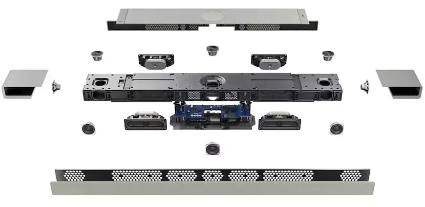

Направленный вверх динамик в корпусе саундбара с Dolby Atmos
Излучатель, направленный вверх, в корпусе саундбара 3.1.2. Порог входа в настоящий слой высоты.

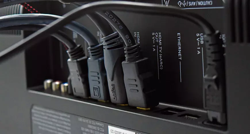

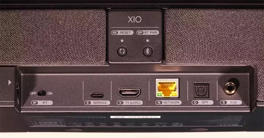

Подключение саундбара к телевизору через порт HDMI eARC
Порт eARC на телевизоре и выход HDMI OUT на саундбаре. Проверять надо оба устройства, а не одно.
