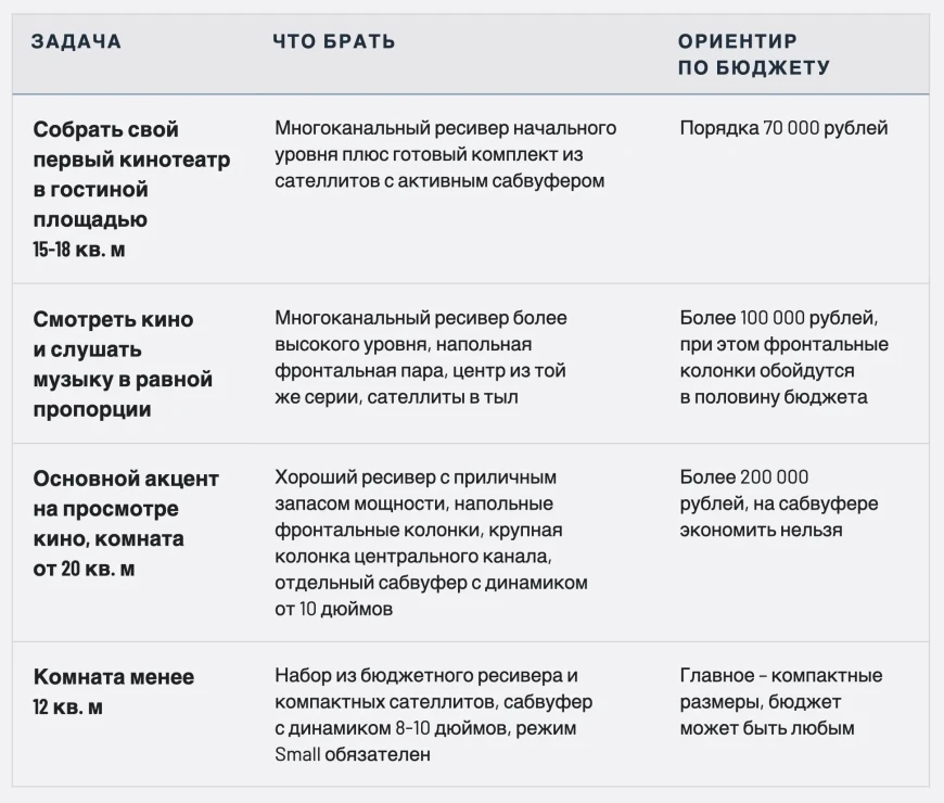

Выбираем ДК правильно, в зависимости от задачи и бюджета:

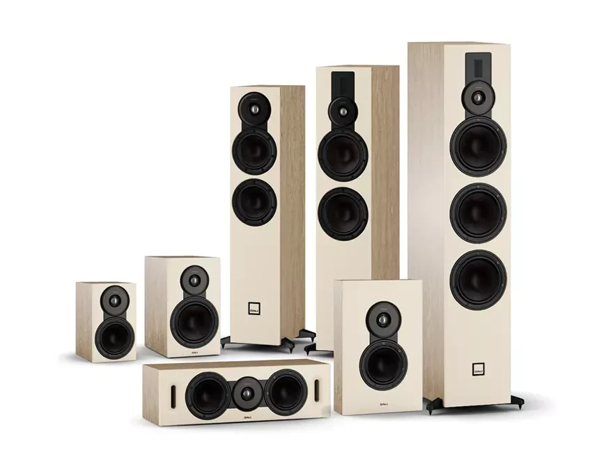

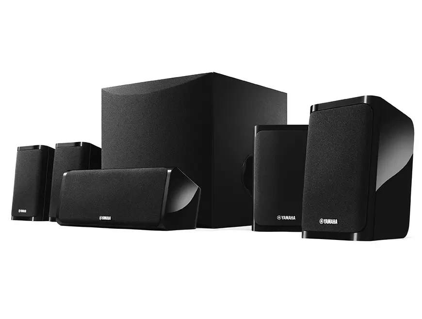

Комплект или отдельные компоненты
Готовый комплект выигрывает в двух аспектах и проигрывает в одном, поэтому окончательное решение зависит от того, что именно для вас важнее.  Пошаговая инструкция с меню популярных телевизоров — как подключить саундбар через HDMI ARC.  На что смотреть при покупке, разбираем в гайде как выбрать саундбар для телевизора.
Собранный комплект от одного производителя отличается тембральным согласованием всех каналов. Колонки одной серии имеют схожий характер звучания, поэтому звук при панорамировании не меняет свою окраску. Собранная из разных колонок система выдаёт себя именно при движении звуковых образов: голос, уезжающий из центра к правому фронту, вдруг светлеет или тяжелеет.
Второй аргумент, это экономия. Комплект обычно стоит дешевле суммы компонентов и снимает вопрос совместимости по чувствительности и импедансу.
Домашний кинотеатр 5.1 – как собрать и правильно расставить колонки
Против комплекта с набором одинаковых сателлитов работает аргумент правильного распределения бюджета. В коробочных наборах деньги распределены равномерно: обычно они включают пять одинаково скромных сателлитов и сабвуфер, подобранный по остаточному принципу. Однако, между тем, распределение всё равно получается неправильным – фронт и центр должны получить больше внимания, чем тыл. Если вы собираете систему из отдельных компонентов, то вы этим можете управлять.
Рабочий компромисс при выборе выглядит так: покупаем фронтальную пару и центр из одной серии одного производителя, тыл – любые компактные колонки того же бренда, сабвуфер выбирается отдельно под комнату. Такая схема сохраняет согласование там, где оно критично, и освобождает бюджет там, где им можно управлять.

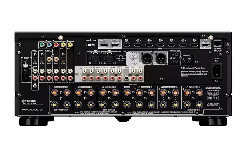

Как выбрать ресивер
При выборе нужно обращать внимание на четыре основных параметра:
Число каналов. Для схемы 5.1 достаточно пяти каналов усиления, однако семь каналов открывают путь к конфигурации 7.1 или к 5.1.2 (Dolby Atmos), и разница в цене между пятиканальной и семиканальной моделью обычно меньше стоимости последующей замены.  Разбор формата и настройки — настройка объёмного звука Dolby Atmos.
Подключение. Обращаем внимание на количество входов HDMI, поддержку нужного разрешения на сквозном канале видео и наличие поддержки eARC. Последнее особенно важно, если источники подключаются к телевизору, а не напрямую в ресивер.  Что даёт eARC на практике, объясняем в статье режимы ARC и eARC.
Система автоматической калибровки. Автоматическая настройка есть почти у всех, но качество отличается довольно сильно. Хорошая система корректирует не только уровни и задержки по каналам, но и амплитудно-частотную характеристику в области резонансов комнаты – там, где акустика помещения вносит наибольшие искажения.
Мощность. Смотреть нужно не на маркетинговую цифру в ТТХ, а на реальную способность работать с вашей акустикой. Для колонок чувствительностью 88 дБ (типичное значение для рынка) в комнате площадью 18 квадратных метров реально требуется заметно меньше ватт, чем указано паспорте. Заметим, что заявленная мощность многоканальных ресиверов обычно измеряется при работе одного или двух каналов, а не всех сразу.
Скажем отдельно про режим Pure Direct и подобные ему – он отключает дополнительную обработку и управление басом, что полезно для стереофонической музыки, однако вредно для кино: без управления басом низкочастотный сигнал уходит на колонки, которые зачастую не в состоянии его воспроизвести.

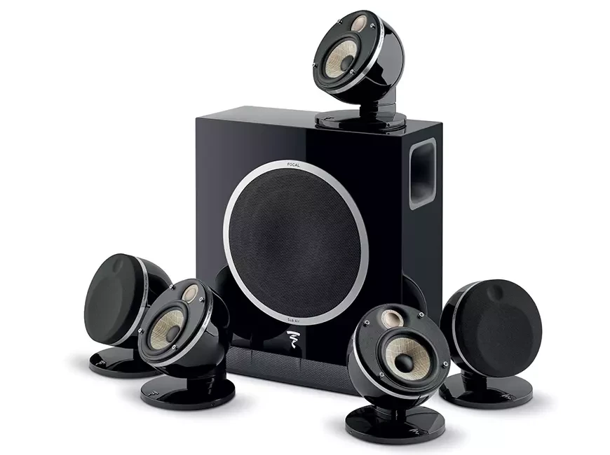

Сабвуфер: калибр, тип корпуса, количество
Сабвуфер следует подбирать в зависимости от объёма помещения. Упрощенно можно сказать так – динамика в восемь дюймов будет достаточно для комнаты до 15 квадратных метров, десять дюймов прокачают типовую гостиную, двенадцать же обязательны для комнат от 25 квадратных метров или при высоких потолках. Тем не менее, общего правила нет, возможны самые разные варианты. В целом, чем дороже и мощнее будет сабвуфер, тем лучше.
Акустическое оформление низкочастотного модуля также влияет на выбор. Закрытый ящик даст меньше давления при сравнимых размерах, но его характеристика спадает плавно и общий характер более собранный: удар барабана начинается и заканчивается там, где должен. Фазоинвертор даёт больше отдачи внизу за счёт работы порта, но ниже частоты настройки характеристика обрывается круто, а на резонансе порта возможно негативное взаимодействие с комнатой. Для просмотра кино фазоинвертор часто предпочтительнее, на музыке же закрытый корпус звучит точнее.
Два сабвуфера вместо одного – это хорошо. И дело не только в громкости: два излучателя, разнесённые по комнате, усредняют моды и заметно выравнивают бас по площади помещения. Разница между одним и двумя сабвуферами среднего уровня обычно больше, чем между одним средним и одним дорогим.

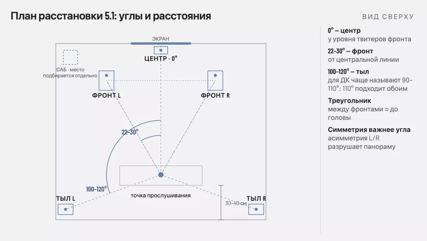

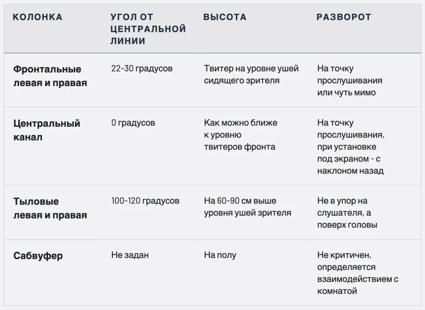

Куда ставить колонки: углы и расстояния

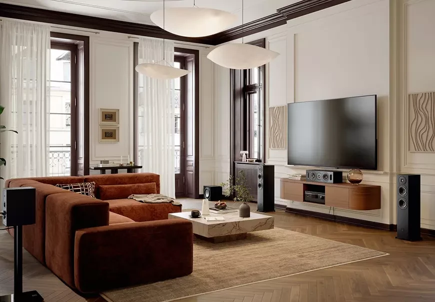

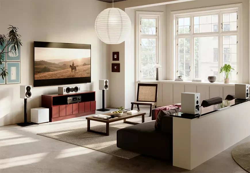

Геометрия расстановки системы описана международным стандартом на воспроизведение многоканальных звуковых дорожек, и именно под неё сводятся фильмы. Отклонения допустимы, но знать точку отсчёта все-таки нужно.  Общие правила — в материале расстановка акустики.
По тыловым каналам стандарты расходятся, и это важно знать. Международная рекомендация для многоканального воспроизведения задаёт угол 100-120 градусов, руководства для домашнего кинотеатра от разработчиков форматов чаще называют 90-110 градусов. Разница объясняется назначением: широкая расстановка даёт больше пространственного впечатления и лучше подходит для музыки, узкая – плотнее сшивает боковую панораму, что важнее для кино. Значение 110 градусов попадает в оба диапазона и служит безопасной отправной точкой.
Фронтальная пара и точка прослушивания образуют равносторонний треугольник или близкую к нему фигуру. Расстояние между колонками примерно равно расстоянию от каждой из них до головы. Если диван стоит вплотную к задней стене, отодвиньте его хотя бы на 30-40 сантиметров.
Один компромисс допустим почти всегда. Если тыловые колонки некуда поставить с правильным углом, важнее сохранить симметрию левого и правого каналов. Асимметрия разрушает панораму сильнее, чем отклонение колонок на пятнадцать градусов от рекомендации.

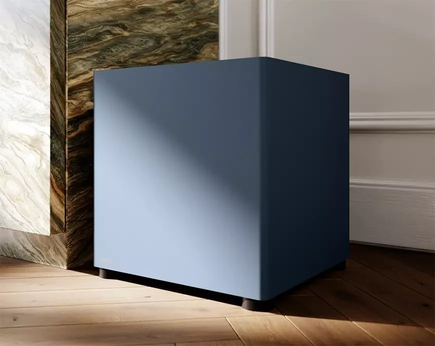

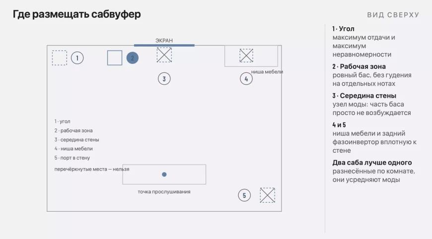

Куда поставить сабвуфер
Углы помещения дают максимальную отдачу на НЧ, однако и максимальную неравномерность. Это главное, что нужно знать о расстановке сабвуфера: угловое размещение усиливает не только полезный сигнал, но и резонансы комнаты одновременно.

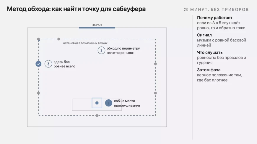

Есть необычный, но довольно надёжный способ найти правильное место для низкочастотного модуля, он занимает двадцать минут и не требует приборов.
Поставьте сабвуфер на место прослушивания, на уровне головы. Включите музыку с ровной и разнообразной басовой линией. Пройдите на четвереньках по периметру комнаты, останавливаясь в точках, где вы можете поставить сабвуфер, и слушайте. Там, где бас звучит ровнее всего, без провалов и гудения на отдельных нотах, сабвуфер и должен стоять. Принцип работает потому, что если из точки А в точку Б звук идёт ровно, то и обратно он пройдёт точно так же.
Второй практический приём касается фазы сигнала. Регулятор фазы на сабвуфере согласует его с фронтальной парой в области раздела. Настраивать проще всего вдвоём: один слушает с дивана, второй медленно вращает регулятор на треке с плотным басом. Правильное положение будет то, при котором бас субъективно громче и плотнее, а не то, которое ближе к нулю.
Ни в коем случае не надо прятать сабвуфер в нишу мебели, ставить вплотную к стене аппарат с задним расположением порта фазоинвертора или размещать его точно посередине стены. Последнее особенно коварно – середина стены совпадает с узлом одной из мод помещения, и часть нижнего регистра там просто не возбуждается.

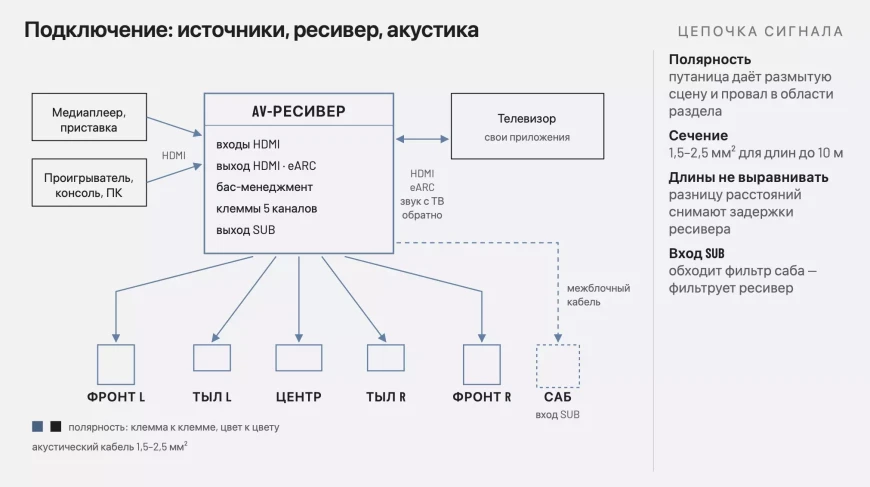

Подключение: провода, полярность, сечение
Многоканальная система прощает больше, чем стереофоническая, но три вещи нужно проверить обязательно.
Полярность. Красная клемма ресивера идёт на красную клемму колонки, чёрная на чёрную. Перепутанная полярность одной колонки из пяти даёт не тишину, а размытую сцену и провал в области раздела с сабвуфером. Ошибку легко пропустить при подключении в темноте за мебелью, поэтому проверяйте коммутацию до того, как установите стойку для аппаратуры на место.
Сечение. Для типовых длин до десяти метров достаточно акустического кабеля сечением 1,5-2,5 квадратных миллиметра. Тонкий провод на длинной трассе добавляет сопротивление в цепь, что меняет демпфирование низкочастотного динамика и слышится как размягчение баса. Разница между хорошим кабелем адекватного сечения и дорогим кабелем того же сечения в многоканальном тракте пренебрежимо мала.
Длины каналов. Здесь многоканальная система принципиально отличается от стереофонической: выравнивать длины кабелей не нужно. Ресивер компенсирует разницу расстояний задержками, заданными в миллисекундах, и делает это точнее, чем любое выравнивание проводов. Тянуть лишние метры кабеля ради симметрии - вредная привычка, унаследованная от стерео.
Сабвуфер подключается межблочным кабелем к выходу, обозначенному как выход канала низкочастотных эффектов (SUB или LFE). Если на сабвуфере два входа, используйте вход, также помеченный SUB (LFE): поступающий на него сигнал обходит внутренний фильтр нижних частот, потому что за фильтрацию отвечает ресивер.

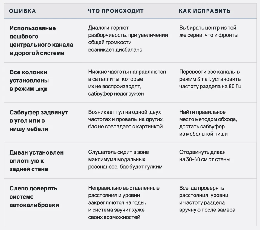

Пять ошибок, которые отрицательно влияют на звук в домашнем кинотеатре
