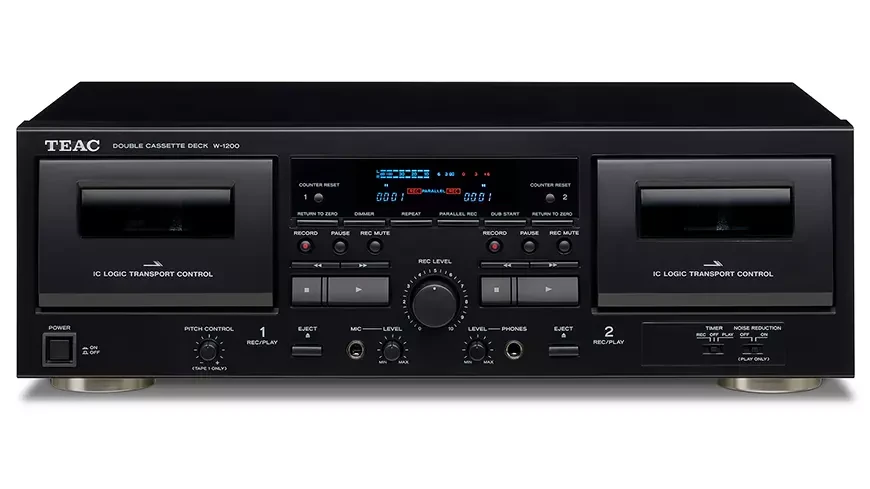

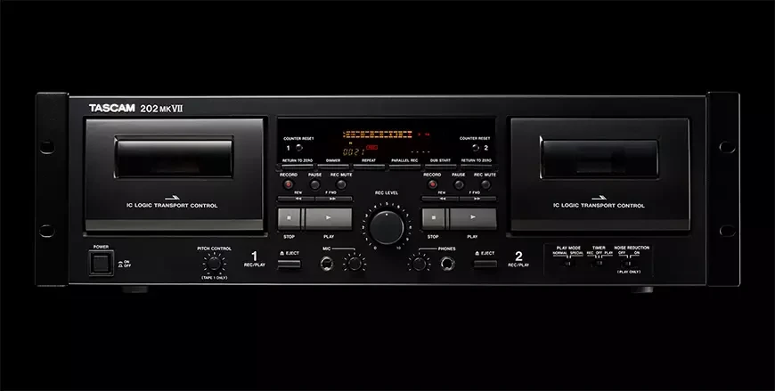

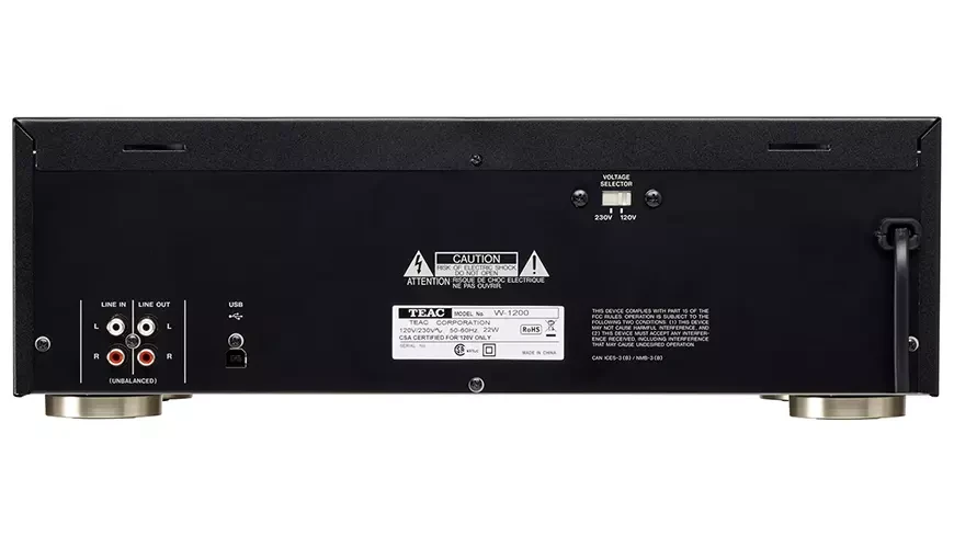

Новая двухкассетная дека
Двухкассетная дека нового производства. Полноразмерный компонент с двумя независимыми механизмами.

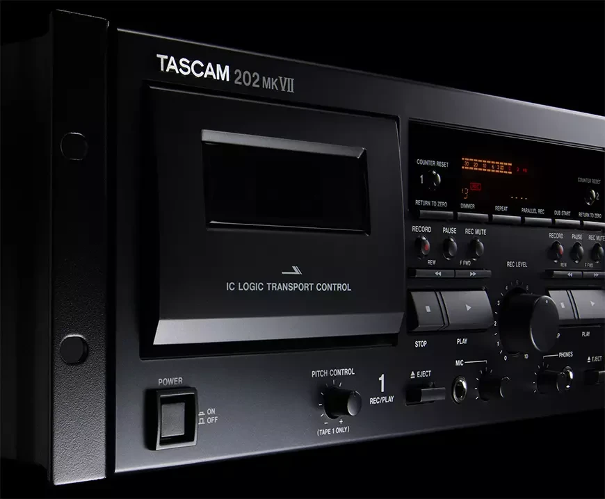

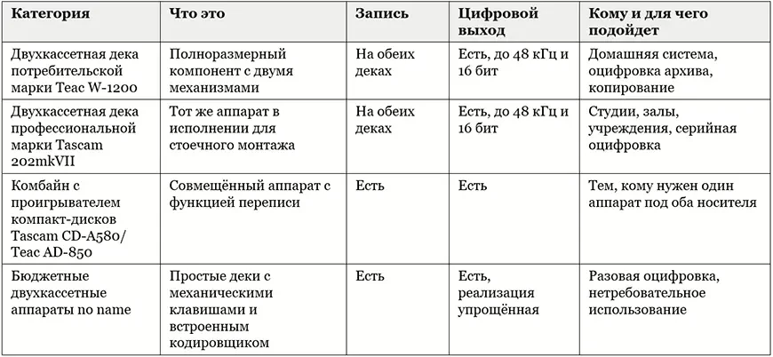

Сколько на самом деле новых дек на рынке
На середину 2026 года новых качественных двухкассетных дек выпускается всего две. И это, по сути, один и тот же аппарат. Обе марки принадлежат одному японскому производителю с давней историей в области техники магнитной записи: одна ориентирована на потребительский рынок, вторая – на профессиональный. Аппараты построены на общей платформе, у них совпадают номера деталей, а различия сводятся к цвету дисплея, наличию креплений для стоечного монтажа и одной дополнительной функции контроля. Поэтому выбор между ними – это выбор формы и цены, а не конструкции. Сравнивать их по звуку смысла нет.

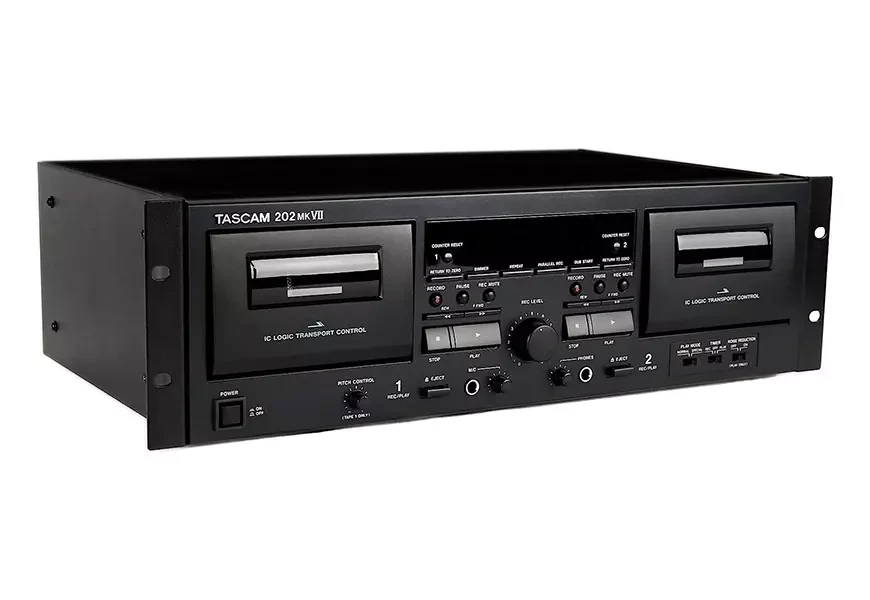

Что внутри – механизм, который вы уже знаете
Лентопротяжный механизм новых дек – это старая массовая конструкция, выпускающаяся с середины восьмидесятых годов и применявшаяся в миллионах магнитол, музыкальных центров и недорогих дек. Иными словами, механическая основа новых аппаратов относится не к наследию верхнего сегмента, а к массовому сектору.  Подробнее о винтажных деках — кассетные деки из винтажа.
Практические следствия следующие – здесь всего одна головка на воспроизведение и запись вместо трёх раздельных, а значит нет сквозного канала и контроля записи. Один вал вместо замкнутой петли с двумя валами, поэтому натяжение ленты в зоне головки менее стабильно и детонация выше. Отсутствие калибровки под ленту означает работу вслепую с любой кассетой, отличающейся от эталона.

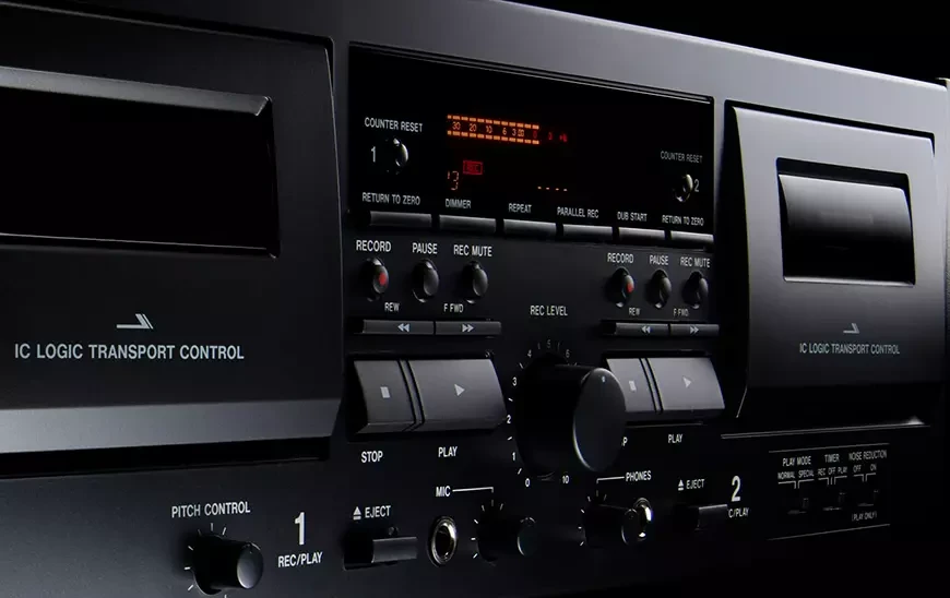

Отличие от бюджетных аппаратов «ноунейм» при этом есть, и существенное – в новых деках применено полное логическое управление с электромагнитными приводами клавиш, тогда как аппараты нижней ценовой категории обходятся механическими кнопками. Разница в удобстве и в ресурсе очевидна.

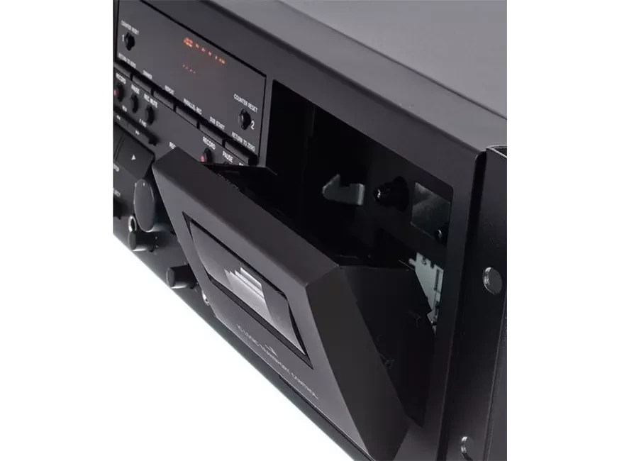

Механизм новой кассетной деки
Кассетоприёмник новой деки. Одна головка вместо трёх и один вал вместо замкнутой петли - конструкция массового класса.

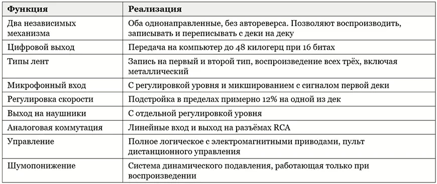

Что умеют обе модели
Набор функций закрывает три реальные задачи – воспроизведение имеющихся кассет, копирование с ленты на ленту и перенос архива в цифру. Для этих сценариев аппараты подходят полностью, и именно так их стоит рассматривать.  Подробнее о цифро-аналоговом преобразовании — в материале когда внешний ЦАП улучшает звук.
Чего в них нет, так это сквозного канала, калибровки под ленту, записи на металлическую ленту и классического кодирующего шумопонижения типа Dolby. Это и есть граница между новым аппаратом и винтажной декой верхнего сегмента.

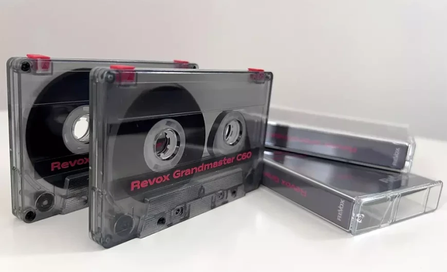

Типы лент: почему металл только на воспроизведение
Компакт-кассета выпускалась в нескольких типах, различающихся составом рабочего слоя. Каждый тип требует своего тока подмагничивания и своей коррекции при записи. Тип IV (metal), лучший по параметрам, требовал самых высоких значений тока и соответствующей схемотехники.
Новые деки записывают только первый и второй типы. Причин тому две. Первая – схемотехническая: запись на металлическую ленту требует усложнения тракта, а спрос на неё минимален. Вторая – рыночная: новые ленты сегодня выпускаются исключительно первого и изредка второго типа. Кассеты четвёртого типа (metal) остались только на вторичном рынке, запечатанные экземпляры дороги и с годами деградируют.
Воспроизведение при этом поддерживается для всех типов ленты, включая металлический. Так что старые записи на такой ленте проиграются нормально, а вот записать новую на неё не получится.
Новая компакт-кассета первого типа в упаковке
Кассета первого типа. Новые ленты сегодня выпускаются практически исключительно этого типа.
Смежные категории – комбайны и бюджетный сегмент
Помимо двух полноразмерных дек, на рынке есть аппараты соседних классов, и их стоит различать.

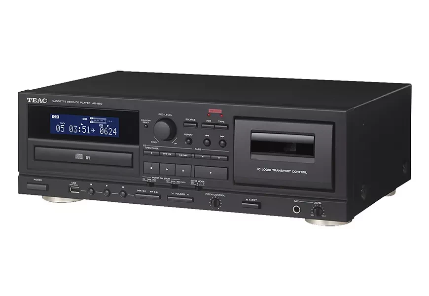

Комбайны с проигрывателем компакт-дисков решают задачу переписи с компакт-диска на кассету и обратно, а также обычно имеют цифровой выход. Логика покупки здесь простая – один аппарат вместо двух, место в стойке экономится. По кассетной части они относятся к тому же массовому классу.
Новые кассетные деки – что предлагают в 2026 году фанатам компакт-кассет
Бюджетные двухкассетные аппараты с встроенным кодировщиком отличаются от полноразмерных дек механическими клавишами вместо логического управления, упрощённой схемотехникой и, как правило, менее качественной реализацией цифрового выхода. Для разовой оцифровки нескольких кассет годятся, для регулярной работы – нет.
Портативные плееры новой волны – отдельная история, разобранная в материале о выборе кассетного плеера. Часть из них имеет функцию записи, однако по конструкции это компактные аппараты с механизмами упрощённого типа.  Как выбрать рабочий экземпляр, разбираем в материале кассетный плеер Walkman.
Чего на рынке нет вовсе: трёхголовочных дек с калибровкой, замкнутым трактом и полноценным шумопонижением. Такие аппараты можно купить только на вторичном рынке.

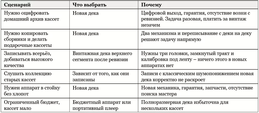

Новое против винтажа – кому что
Скажем отдельно про надёжность. Она – аргумент в пользу покупки нового аппарата, который часто недооценивают. Механика без изношенных резинок, гарантия, доступность запчастей и отсутствие необходимости искать мастера, умеющего настраивать кассетный тракт – для человека, который хочет пользоваться, а не разбираться, это решающий довод.  Правильная цепочка и настройки — в инструкции как оцифровать кассеты и катушки.

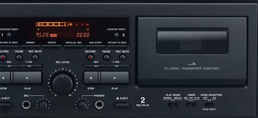

Панель управления новой кассетной деки с кнопками логического управления
Панель управления с логическим приводом клавиш. Отличие полноразмерной деки от бюджетного аппарата с механическими кнопками.

Если ваша задача – перенести домашний архив кассет в цифру или скопировать несколько сборников, то берите новую полноразмерную деку и не оглядывайтесь на винтаж. Она решает эту задачу лучше, потому что у неё есть цифровой выход и нет изношенных резинок. Если вы собираетесь записывать кассеты всерьёз и добиваться качества, то новый аппарат не подойдёт. Если у вас коллекция старых кассет, записанных с классическим шумопонижением, то проверьте их до покупки – новая дека может воспроизвести их некорректно.
