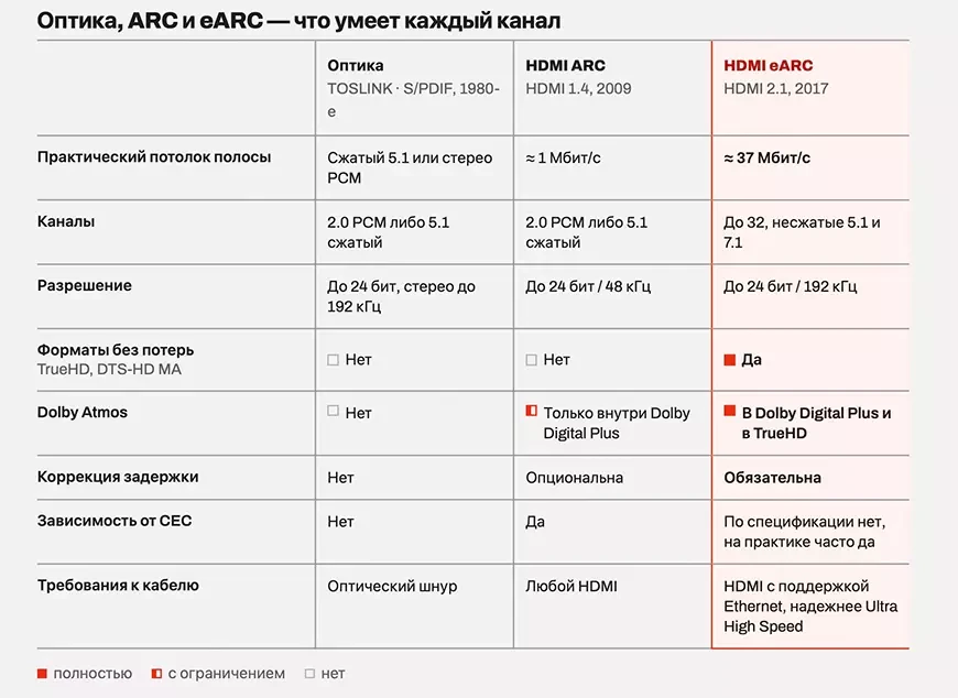

Полная сравнительная таблица

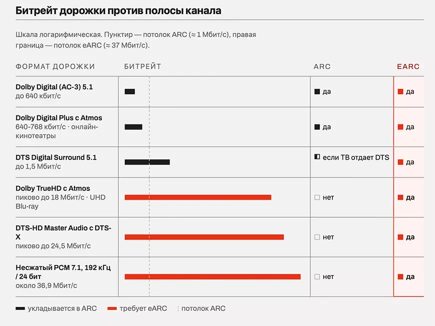

1 Мбит/с против 37 Мбит/с - преимущества
Числа 1 и 37 Мбит/с – это ориентиры из сравнительной таблицы HDMI Licensing Administrator, а не результат измерений на конкретном телевизоре. Соотношение при этом примерно тридцатисемикратное.

Работает ли Dolby Atmos через обычный ARC?
Работает, но не любой. Atmos – это не самостоятельный кодек, а слой объектных метаданных, который упаковывают внутрь несущего формата. Несущих два – Dolby Digital Plus со сжатием с потерями и Dolby TrueHD без потерь.  Что нужно для объёмного звука и как его включить — в гайде как настроить Dolby Atmos дома.
Онлайн-кинотеатры отдают Atmos именно в Dolby Digital Plus. Поток порядка 640-768 кбит/с в канал ARC укладывается с запасом. Поэтому саундбар честно зажигает индикатор Atmos при просмотре через приложение телевизора, даже если порт помечен просто ARC. Никакого обмана здесь нет - формат настоящий, объекты на месте, слои звука воспроизводятся.
Но на UHD Blu-ray дисках Atmos запакован в TrueHD, а это до 18 Мбит/с потока. Через ARC поток не пройдет – телевизор свернет его до обычного Dolby Digital 5.1 или отдаст стереодорожку. Никаких предупреждений об ошибках вы не увидите.
Часть телевизоров не поддерживает DTS в принципе - дорожка либо переключается на альтернативную, либо звучит как стерео – независимо от того, ARC у вас или eARC. Проверять это нужно по спецификации конкретной модели ТВ.

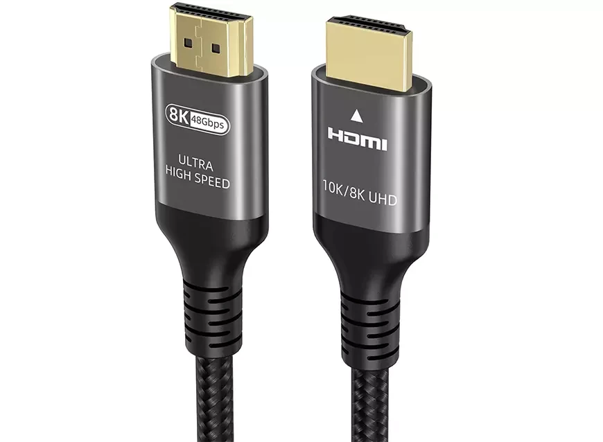

Нужен ли для eARC новый HDMI-кабель?
Формально нужен кабель с поддержкой Ethernet, практически – лучше сертифицированный Ultra High Speed. Разница в физике. eARC передает данные по витой экранированной паре на контактах 14, 15 и 19. Такая пара присутствует только в кабелях категорий Standard with Ethernet, High Speed with Ethernet и Ultra High Speed. В кабелях без поддержки Ethernet те же контакты разведены прямыми проводниками, и дифференциальной передачи там нет.
Отсюда правило – старый кабель может заработать, а может не заработать. На длине до трех метров качественный High Speed with Ethernet обычно справляется. От пяти метров и дальше начинаются выпадения звука, щелчки и самопроизвольный откат на ARC.
Сертификация Ultra High Speed включает проверку eARC, поэтому такой кабель гарантирует работу канала.

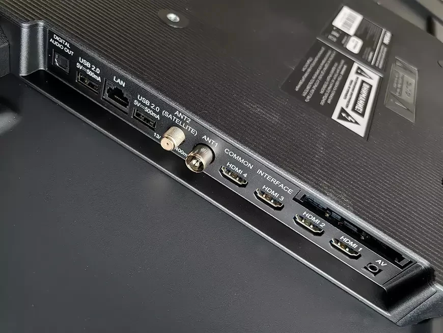

Как проверить, есть ли eARC в вашей связке – шесть шагов

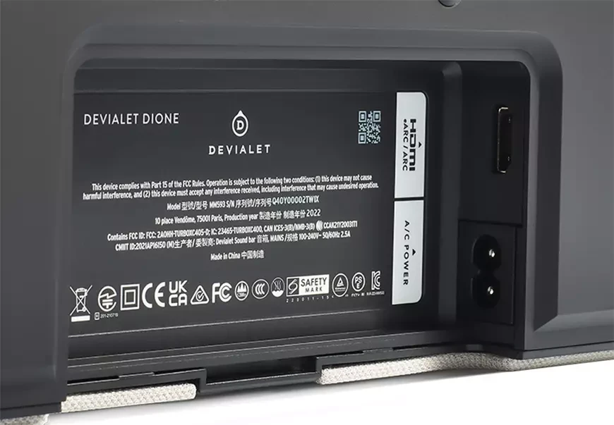

Шаг 1. Осмотрите порты телевизора. Действие – найдите разъем с подписью ARC, eARC или ARC/eARC. Результат – на панели есть ровно один такой порт, обычно HDMI 2 или HDMI 3. Если не сработало – подписи нет вовсе - смотрите спецификацию модели на сайте производителя, часть телевизоров маркирует порт только в инструкции. Порт помечен только ARC – eARC на этом телевизоре нет.  Пошаговая инструкция с меню популярных телевизоров — как подключить саундбар через HDMI ARC.

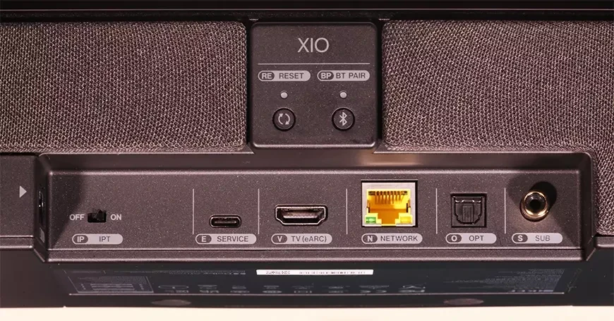

Шаг 2. Проверьте порты саундбара. Действие – найдите разъем HDMI OUT (TV-ARC/eARC). Результат – у саундбара есть отдельный выход на телевизор, помимо входов HDMI IN. Если не сработало – подключение сделано во вход, а не в выход – звук с телевизора не пойдет вообще. Переставьте кабель.

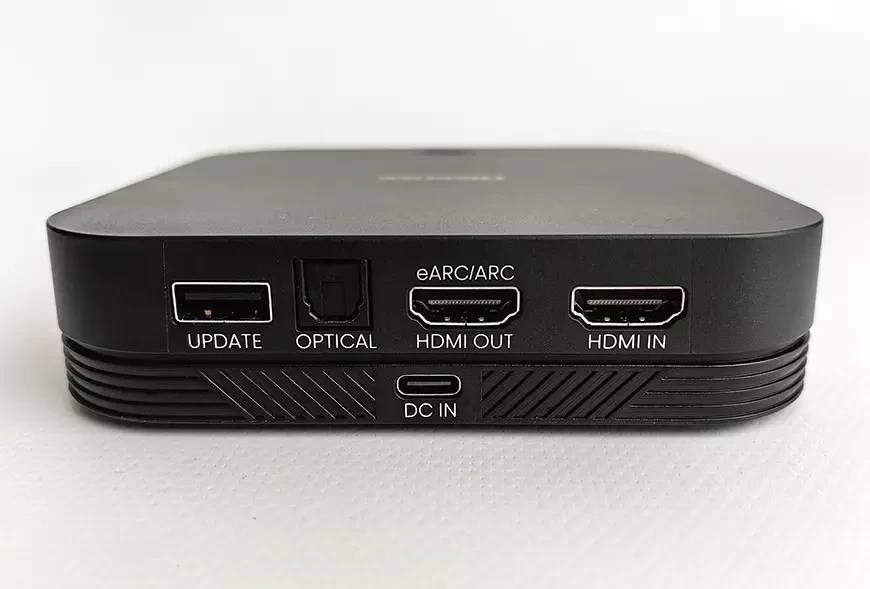

•   Порт занят промежуточным устройством. Приставка или ресивер, включенные в разрыв, отдают на телевизор свой поток и перехватывают возврат. eARC работает только на прямой линии телевизор – саундбар.

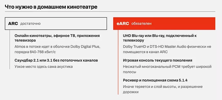

Стоит ли доплачивать за eARC при покупке саундбара?
Если весь ваш контент – онлайн-кинотеатры, эфирное вещание и приложения телевизора, канал ARC покроет задачи целиком.
Если в доме есть проигрыватель UHD Blu-ray, консоль или планы на них, eARC перестает быть опцией, а становится необходимостью.
Третий аргумент за eARC – срок «жизни» связки. Саундбар работает в доме пять-восемь лет, телевизор меняется чаще, и канал, который сегодня выглядит избыточным, через несколько лет оказывается единственным работающим.  Конкретные конструкции и их различия — в обзоре обзор саундбаров с Dolby Atmos.
