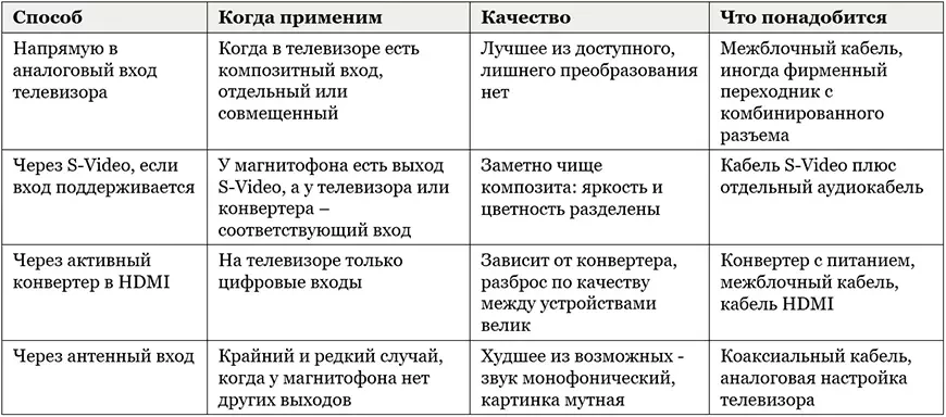

Четыре способа подключения

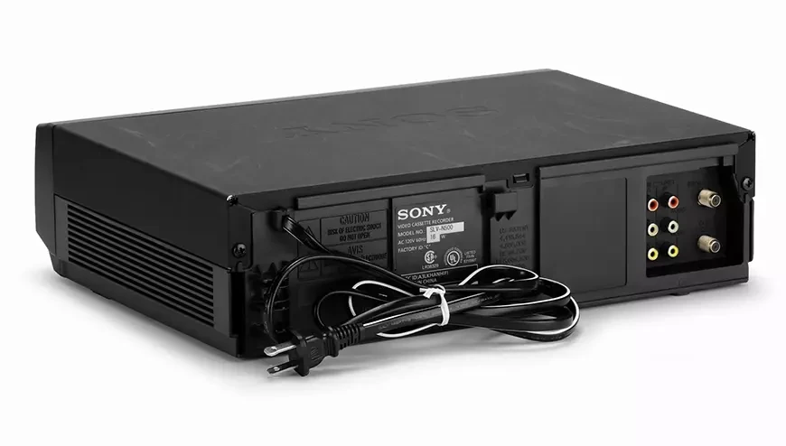

Задняя панель видеомагнитофона с композитными и S-Video разъемами
Панель разъемов видеомагнитофона. Композитный выход есть всегда, S-Video – у части моделей.

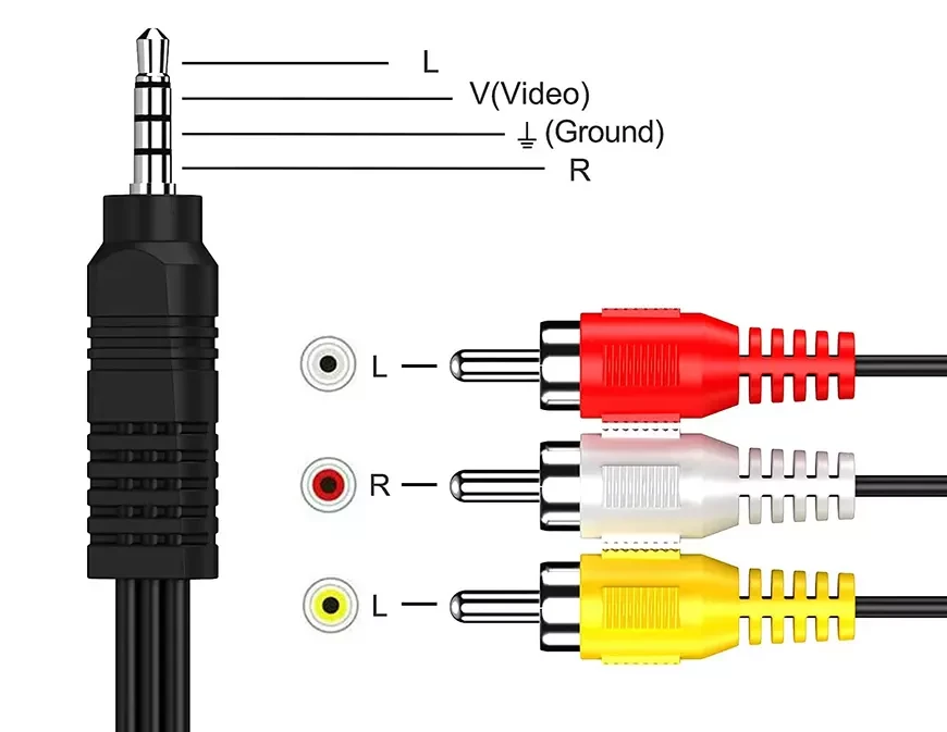

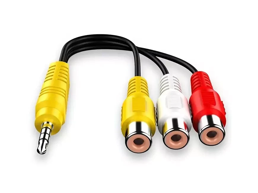

Второй вариант – комбинированный разъём диаметром 3,5 миллиметра с подписью AV, внешне похожий на гнездо для наушников. Через фирменный переходник, который шёл в комплекте с телевизором, он превращается в три привычных разъёма RCA.

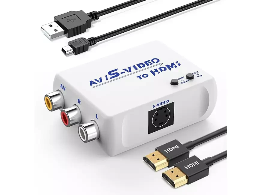

Конвертер – как выбрать, и чего от него не стоит ждать
Если аналогового входа на телевизоре действительно нет, то нужен активный преобразователь. Пассивный переходник тут невозможен – аналоговый и цифровой сигналы устроены принципиально по-разному, и требуется именно преобразование.
Питание. Конвертер требует внешнего питания, обычно по USB. Модели, рассчитанные на питание от порта HDMI телевизора, удобны, но при слабой реализации питания в порте работают нестабильно. Отдельный сетевой адаптер надёжнее.
Входы. Базовые модели принимают только композитный сигнал. Если у магнитофона есть выход S-Video, то ищите конвертер с соответствующим входом – это единственный способ реализовать преимущество в качестве.
Поддержка стандартов цветности. Для отечественных записей это критично. Конвертер должен поддерживать не только распространённые мировые стандарты, но и тот вариант SECAM, что применялся в отечественном вещании. Перечень поддерживаемых систем обычно указан в описании, и проверять его надо до покупки.
Переключение соотношения сторон. Полезная функция, которая позволяет выбрать между исходным форматом изображения и растягиванием на весь экран. Без неё картинка либо растянется, либо будет выводиться с искажением пропорций.
Чего от конвертера ждать не надо, так это улучшения качества. Устройство преобразует сигнал и растягивает его до разрешения экрана, но информации в исходной записи от этого не прибавляется. Формулировки о восстановлении цвета и деталей в описаниях таких устройств относятся к маркетингу, а не к физике. Часть производителей это указывает прямо, отмечая, что качество видео не улучшается.
Реалистичное ожидание по картинке – бытовой видеоформат VHS даёт порядка двухсот сорока линий по горизонтали. Современный экран отображает на порядок больше, и растягивание такого сигнала на большую диагональ неизбежно даёт мягкую и шумную картинку. Это свойство исходного материала, а не дефект подключения.
Конвертер аналогового видеосигнала в HDMI с подключенными кабелями
Активный конвертер с композитным и S-Video входами. Питание внешнее, поддержка стандартов цветности указана в описании.

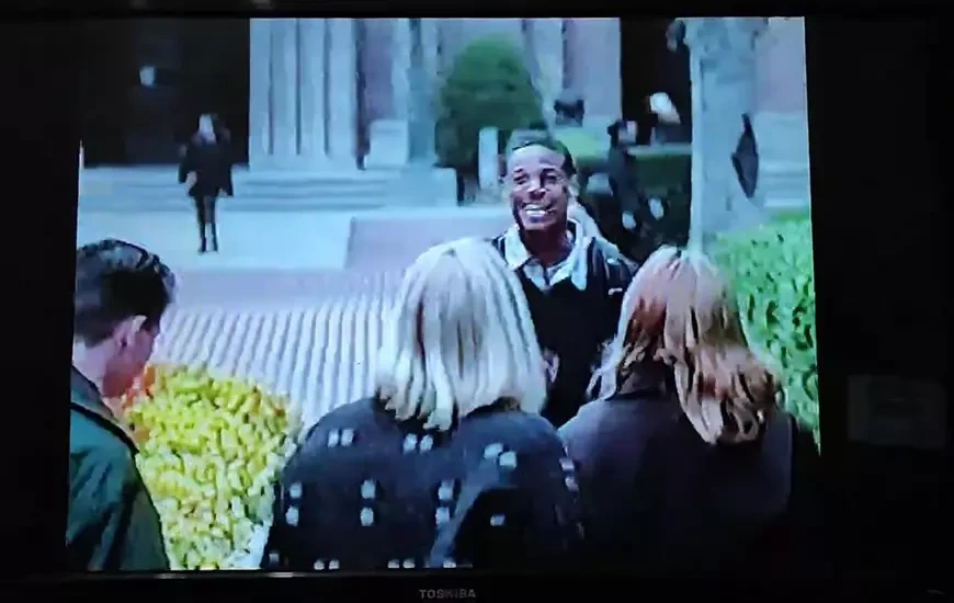

Кадр с видеокассеты на широкоформатном телевизоре с черными полосами по краям
Изображение с кассеты на современном экране. Вывод с сохранением исходных пропорций вместо растягивания на всю ширину.

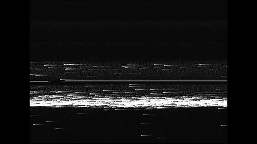

Почему картинка срывается на перемотке и в паузе
Типичная жалоба после подключения через конвертер – при обычном воспроизведении всё нормально, но при перемотке, в паузе и на склейках изображение рассыпается или пропадает на несколько секунд.
Причина в природе сигнала. Аналоговая видеозапись на ленте не имеет идеально стабильной временной привязки – механика тянет ленту с небольшими колебаниями скорости, и строчная синхронизация плавает. Электронно-лучевой телевизор к этому был терпим, поскольку следовал за сигналом. Цифровой преобразователь ждёт сигнал в допустимых пределах и при выходе за них теряет захват.
Старый видеомагнитофон – как подключить к современному телевизору
В специальных режимах воспроизведения нестабильность возрастает многократно, потому что головки читают ленту не в штатном режиме, отсюда и срывы.
Что с этим делать? Первое: выбрать конвертер получше – устройства различаются по устойчивости к нестабильному сигналу заметно, и это тот случай, когда самый дешёвый вариант проявляет себя хуже всего. Второе: часть видеомагнитофонов верхнего сегмента имеет встроенную схему коррекции временных искажений, которая выравнивает сигнал перед выдачей наружу. Такие аппараты работают с цифровыми приёмниками несопоставимо стабильнее.
Третье, и самое дешевое: смириться. Если срывы происходят только на перемотке и в паузе, а обычное воспроизведение идёт нормально, то для домашнего просмотра этого достаточно.

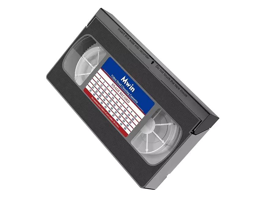

Подготовка магнитофона и кассет
Половина претензий к качеству картинки после подключения объясняется не подключением, а состоянием техники и носителя.  С чего начинать восстановление, рассказываем в материале ремонт винтажной японской аудиотехники.

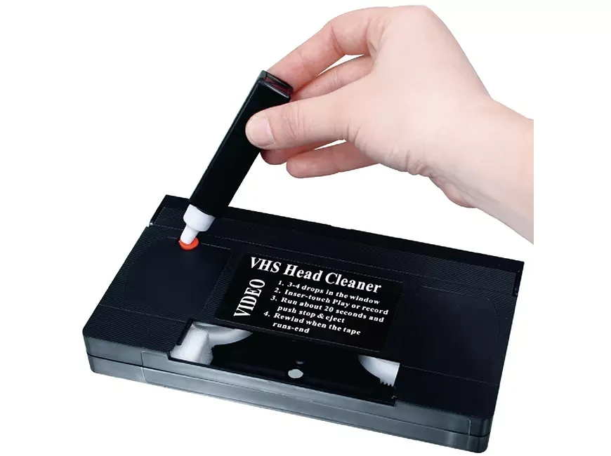

•   Почистите видеоголовки специальной чистящей кассетой или, при наличии опыта, вручную. Загрязнённые головки дают белые полосы, выпадения изображения и полное отсутствие картинки при исправном звуке.
•   Проверьте состояние ленты перед вставкой. Плесень, слипшиеся слои, деформированный корпус – повод не ставить кассету в аппарат: она оставит грязь на головках и может быть зажёвана.
•   Перемотайте кассету полностью вперед и назад. Это перенатягивает ленту и снижает риск зажёвывания на старом носителе.
•   Отрегулируйте трекинг. У большинства аппаратов есть автоматическая подстройка, но для записей, сделанных на другом магнитофоне, ручная регулировка нередко дает заметно более чистую картинку.
•   Дайте аппарату прогреться несколько минут перед серьезным просмотром. У старой техники параметры в первые минуты нестабильны.
Общее замечание – видеомагнитофон, простоявший годами, перед регулярной эксплуатацией стоит показать мастеру. Ссохшиеся пассики и задубевшие ролики дают не только плохую картинку, но и риск повреждения ленты, а уникальные домашние записи существуют в единственном экземпляре.
Чистящая кассета для видеомагнитофона
Чистящая кассета для видеоголовок. Загрязненные головки дают белые полосы и выпадения изображения.

Комбинированный аналоговый вход телевизора с переходником на разъемы RCA
Комбинированный разъем 3,5 мм и фирменный переходник. Тот самый спрятанный аналоговый вход, о котором многие не знают.
