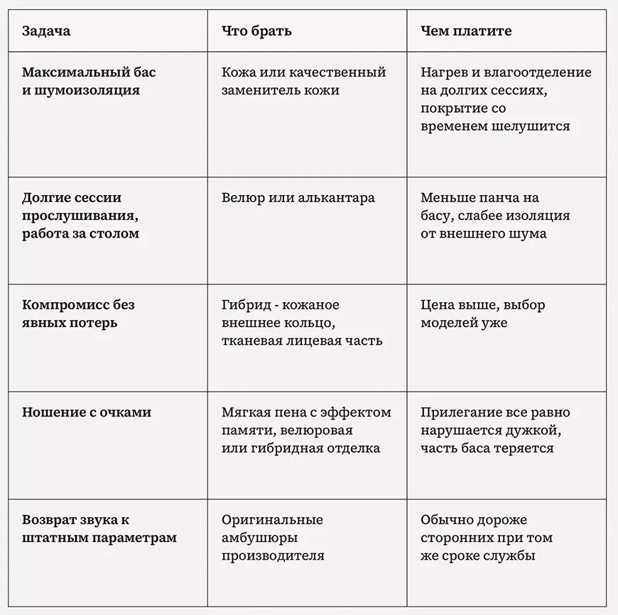

Матрица выбора
Матрица выбора амбушюров

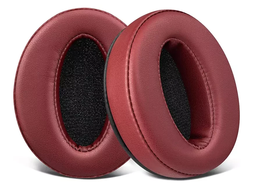

Сменные амбушюры для наушников из кожи, велюра и комбинированного материала
Амбушюры из кожи, велюра и гибридные рядом. Внешне похожи, акустически – три разных устройства.

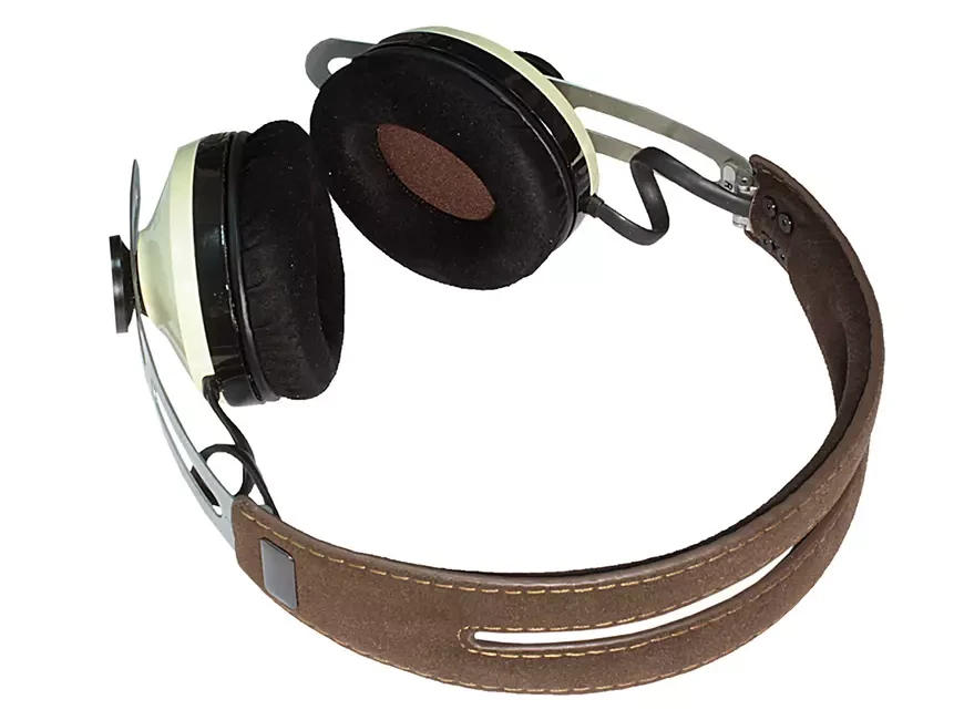

Фраза «наушники потеряли бас» в подавляющем большинстве случаев означает не деградацию излучателя, а изменившееся прилегание – пена просела, контур перестал держать давление. Динамик при этом исправен.

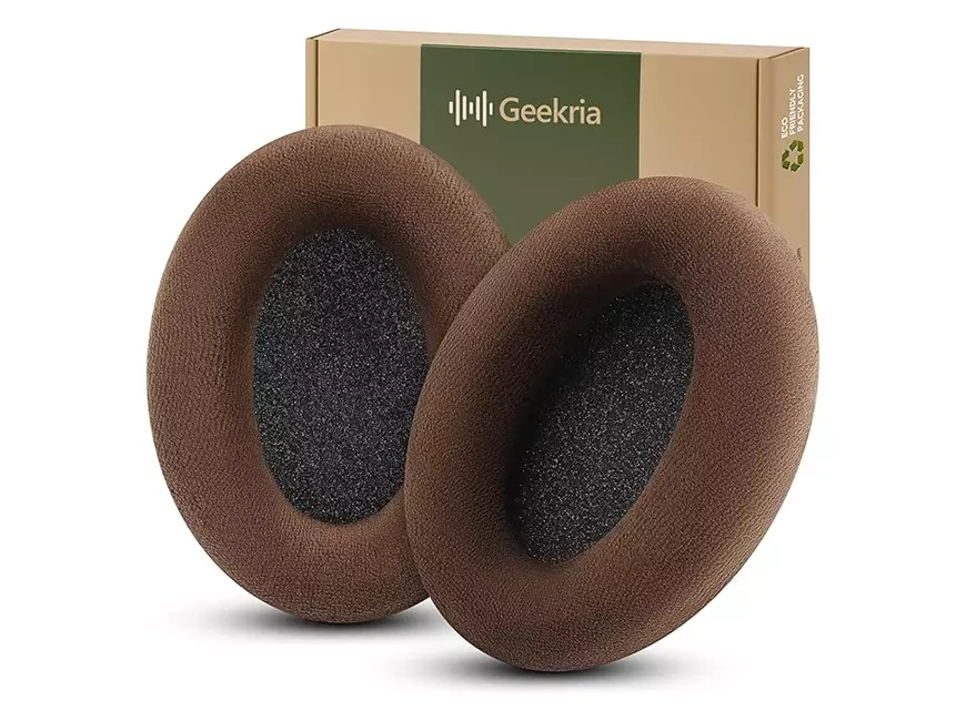

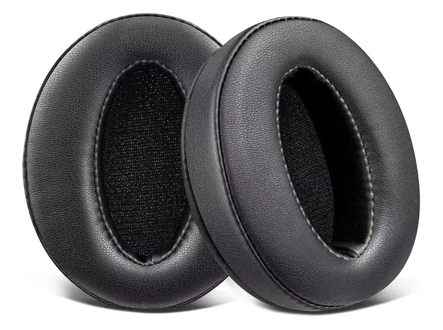

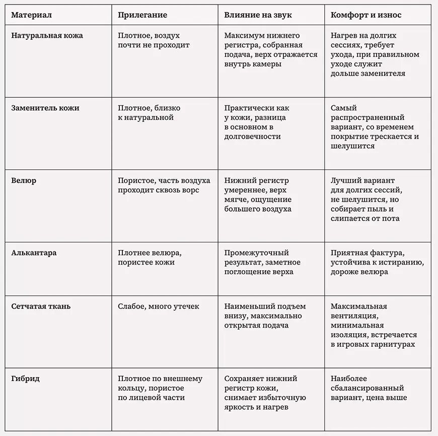

Материалы амбушюров и их влияние на звук
Отдельно стоит сказать про наполнитель. Поролон дешевле и более упругий, пена с эффектом памяти повторяет форму головы и распределяет давление равномернее, что важно при высоком усилии прижима оголовья. Со временем оба материала теряют упругость, но пена с эффектом памяти деградирует быстрее – она становится жёсткой и перестает восстанавливать форму.
Толщина и просадка амбушюров – параметр, о котором молчат
Материал амбушюров обсуждается часто, но главную роль в изменении тонального баланса часто играет другая величина – толщина амбушюров на голове, под усилием прижима оголовья. Толщина задаёт расстояние от излучателя до уха, а значит и объём акустической камеры. Меньше объём – выше давление и больше отдачи в нижнем регистре. Больше объём – нижний регистр умереннее, зато глубина сцены субъективно возрастает.

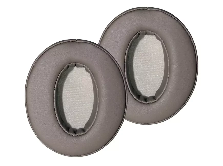

Проверка упругости наполнителя амбушюры нажатием пальца
Проверка упругости – плотная амбушюра восстанавливает форму сразу, изношенная остается вдавленной.

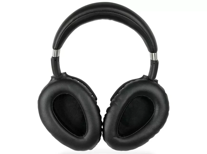

Форма амбушюров – круглые, овальные, скошенные
Круглые – самый распространённый вариант, простой в подборе и в установке. Овальные лучше повторяют форму ушной раковины, реже задевают её краем и потому комфортнее при длительном ношении, но требуют правильной ориентации при установке.
Скошенные амбушюры имеют разную толщину спереди и сзади. Идея – наклонить плоскость излучателя относительно уха и приблизить геометрию к той, в которой звук приходит от акустических систем перед слушателем. На части моделей это ощутимо улучшает построение сцены, на других особой разницы не обеспечивает – всё зависит от конструкции наушников.
Отдельный параметр – ширина внутреннего отверстия. Если оно меньше вашей ушной раковины, амбушюра будет давить на хрящ, и через час прослушивания вы будете утомлены.

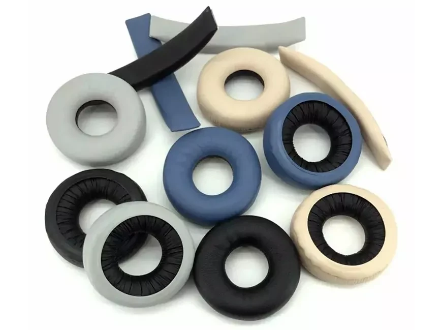

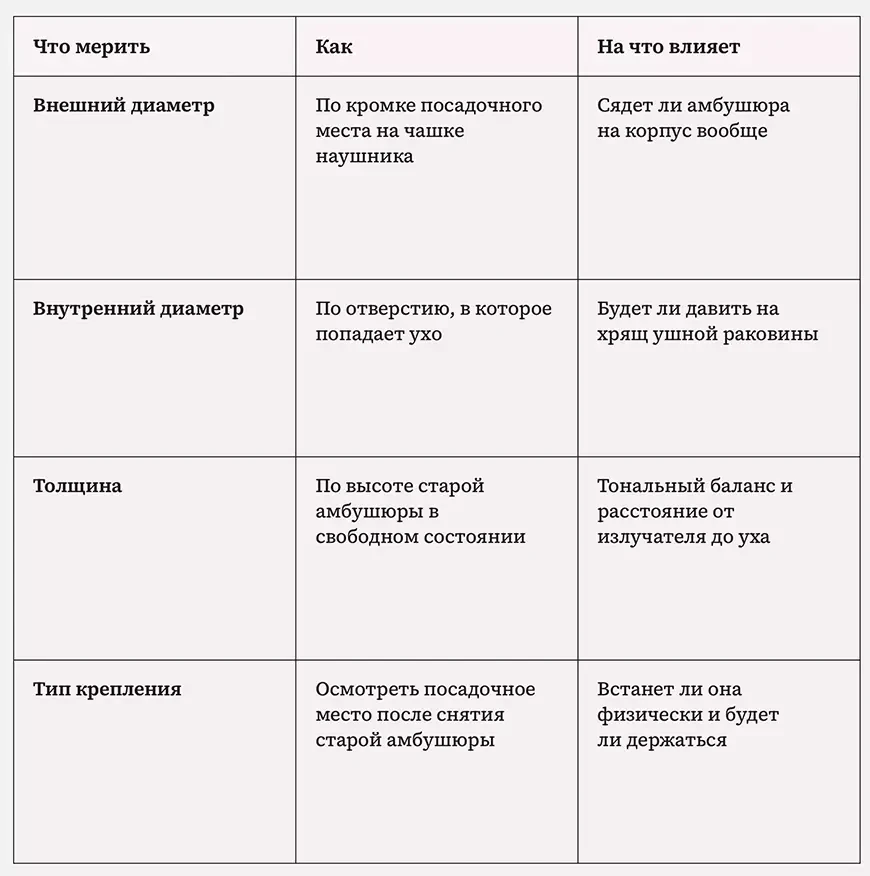

Как снять размер амбушюров и не ошибиться
Измерять нужно четыре величины – все с посадочного места на наушнике, а не со старой амбушюры, которая могла деформироваться.
Овальные амбушюры описываются двумя внешними размерами – по большой и по малой оси. Для них важно проверить обе величины – совпадение по одной оси при расхождении по второй дает перекос и утекание давления по контуру.
Самый надёжный путь – искать амбушюры, заявленные производителем как совместимые с вашей моделью. Универсальные варианты по диаметру существуют, но подходят они к посадочным местам определенного типа, и совпадение диаметра ещё не гарантирует, что крепление сядет.

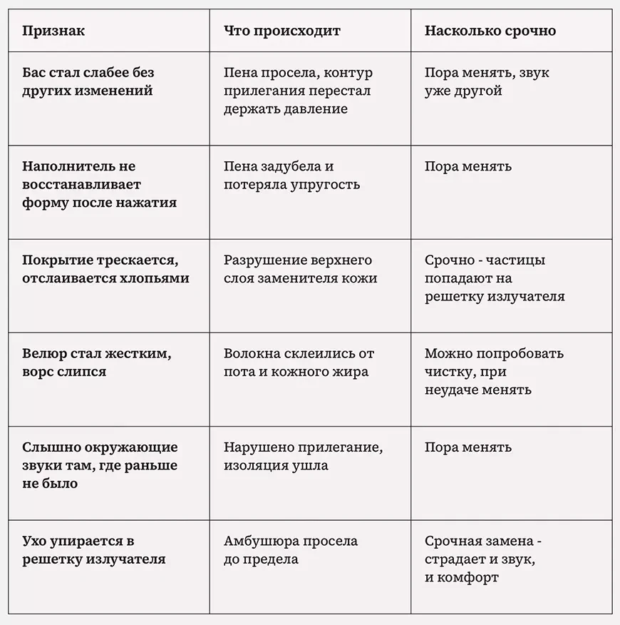

Признаки того, что пора менять амбушюры
Типичный срок службы при регулярном использовании составляет 1-2 года. Величина ориентировочная и сильно зависит от материала, интенсивности ношения и от того, насколько жарко в помещении – влага ускоряет разрушение и заменителя кожи, и велюра.
Отдельно про частицы покрытия. Когда заменитель кожи начинает шелушиться, крошка попадает внутрь чашки и оседает на защитной сетке излучателя. В итоге, слой мусора на сетке меняет акустическое сопротивление и портит звук.
Изношенная амбушюра с потрескавшимся покрытием и просевшим наполнителем
Изношенная амбушюра – покрытие потрескалось, наполнитель просел. Частицы попадают на решетку излучателя.

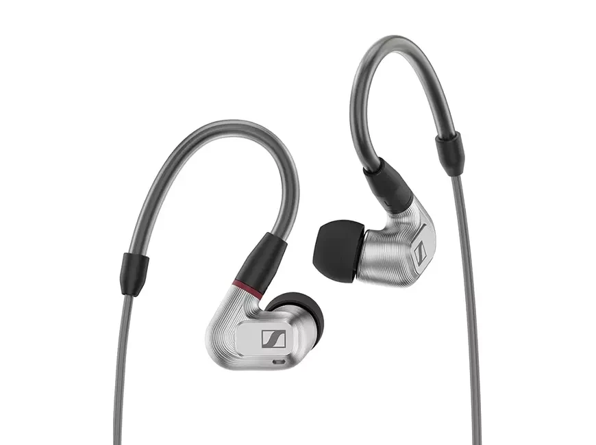

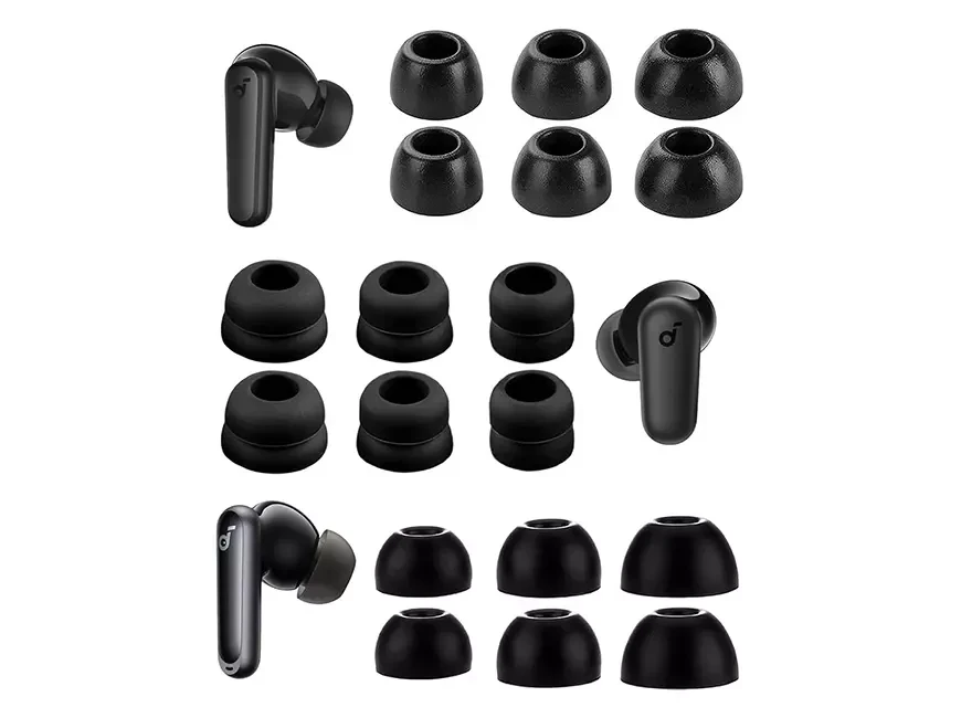

Насадки для внутриканальных наушников
Для внутриканальных моделей роль амбушюры играет насадка – физика будет другая и зависимость характера звучания станет ещё жёстче. Насадка почти герметизирует слуховой проход, а не окружает ушную раковину. Утечка здесь означает не ослабление баса, а его практически полное исчезновение – без герметичности внутриканальный наушник теряет нижнюю часть диапазона. Если вам кажется, что вкладыши играют невнятно, первая гипотеза – неверный размер насадки.
Силикон – основной материал амбушюр TWS-наушников. Он упруг, легко моется и служит долго. Форма бывает однофланцевой, двух- и трехфланцевой – дополнительные юбки улучшают герметизацию, но глубже входят в проход и подходят не всем. Пена с эффектом памяти работает иначе – насадка сжимается перед установкой и расправляется уже внутри, повторяя форму прохода. Герметизация и подавление внешнего шума получаются лучше, чем у силикона, а верхняя часть диапазона слегка приглушается. Расплата – срок службы – пена изнашивается за месяцы, а не за годы.
Правильный размер определяется по трём признакам одновременно – наушник держится без усилия, внешний шум заметно приглушен, бас присутствует.

Комплект силиконовых и пенных насадок для внутриканальных наушников разных размеров
Насадки для внутриканальных наушников разных размеров. Правильный размер нередко разный для левого и правого уха.
