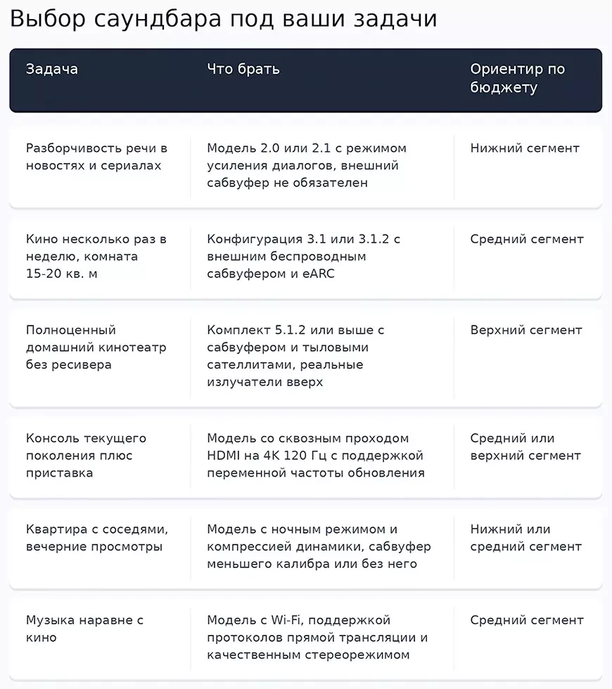

Матрица выбора
Выбор саундбара под ваши задачи

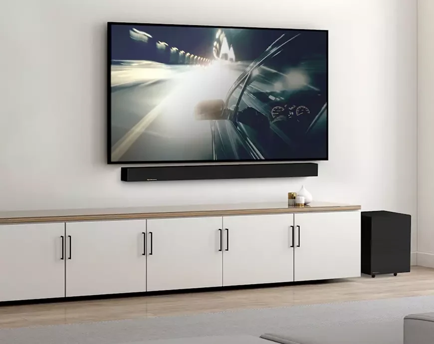

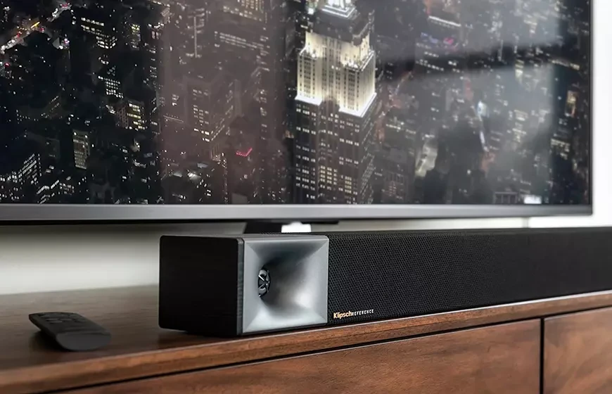

Саундбар установлен под телевизором на тумбе в гостиной

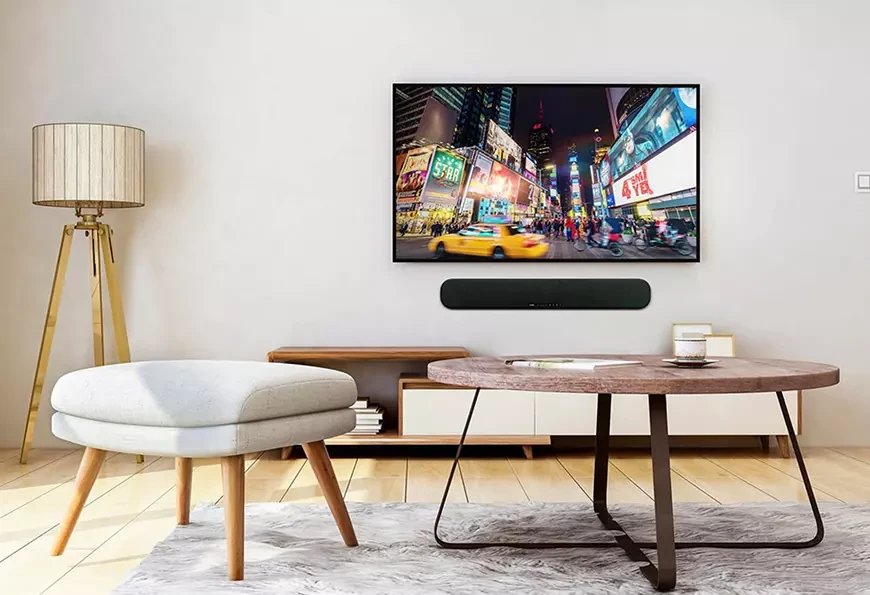

Саундбар под телевизором. Ширина корпуса должна соотноситься с диагональю, а высота - не перекрывать нижнюю кромку экрана.

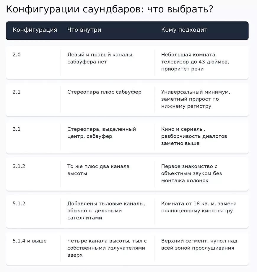

Конфигурация саундбаров
Нюанс. Производитель считает каналы обработки, а не физические излучатели, и это не одно и то же. Модель, заявленная как 5.1.2, может иметь пять динамиков в одном корпусе, где тыловые каналы формируются боковыми излучателями с расчётом на отражение от стен. Формально запись честная, практически результат зависит от геометрии комнаты.
Так что, проверять надо не только цифры в названии, а перечень динамиков в ТТХ. Если производитель указывает количество и расположение излучателей – все ок. Если в характеристиках только конфигурация и суммарная мощность, скорее всего часть каналов создается обработкой.

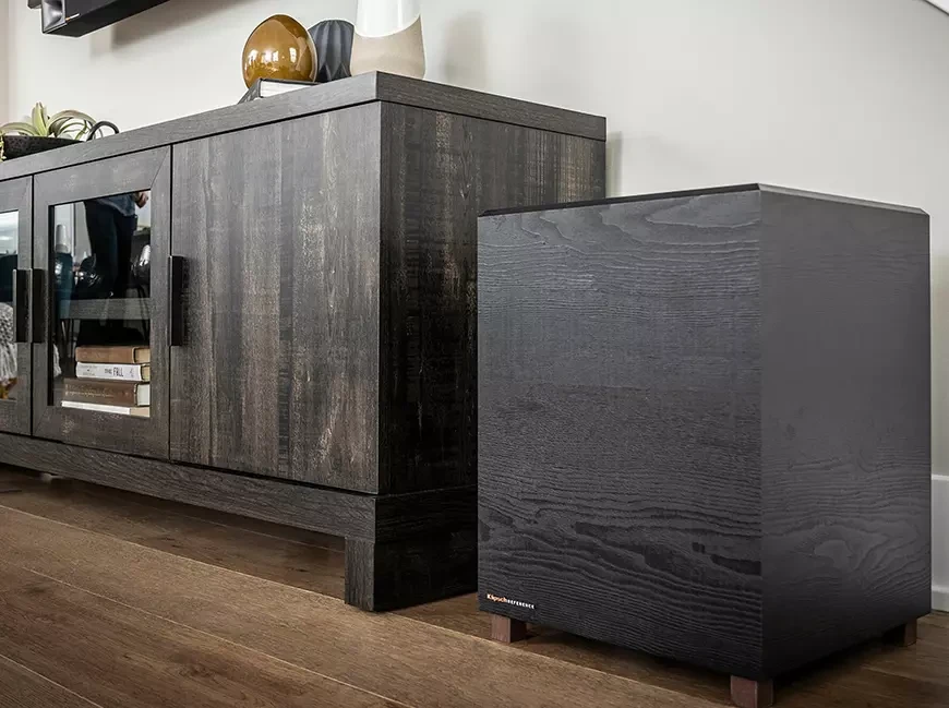

Внешний беспроводной сабвуфер из комплекта саундбара рядом с тумбой
Беспроводной сабвуфер из комплекта саундбара. Беспроводным является сигнал, но не питание.

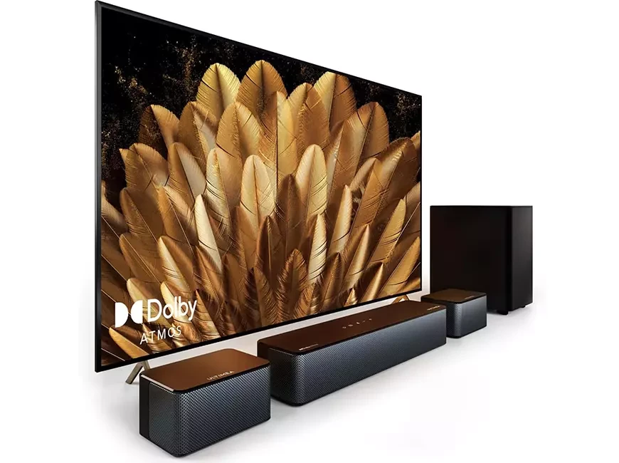

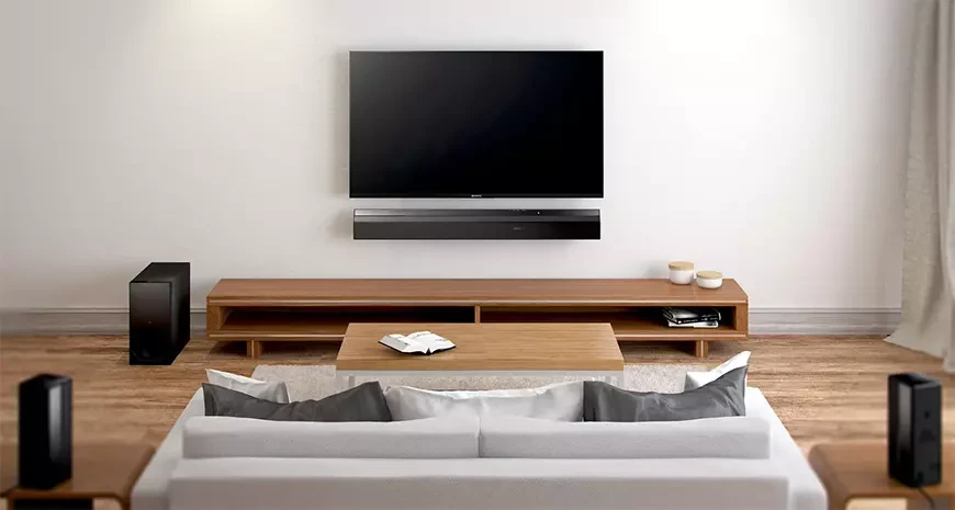

Тыловые сателлиты – когда они нужны
Тыловые каналы превращают саундбар в полноценную систему объёмного звука – никакая обработка саунда их не заменит. Комплекты с сателлитами покупаются целиком, докупить их отдельно к уже имеющемуся саундбару обычно нельзя – протокол связи фирменный. Часть производителей выпускает совместимые модули к своим моделям, но совместимость привязана к серии и году, и проверять её нужно до покупки основного модуля.
Как выбрать саундбар для телевизора – гид по характеристикам 2026
Расстановка сателлитов подчиняется тем же правилам, что и в схеме 5.1 – по бокам от точки прослушивания, слегка позади, выше уровня ушей. Симметрия левого и правого сателлита важнее попадания в точный угол. Колонки с собственными излучателями вверх обеспечивают четыре канала высоты вместо двух, разница на движущихся объектах будет ощутима.  Как собрать и расставить систему, разбираем в гайде как собрать домашний кинотеатр 5.1.
Нюанс. В комнате до пятнадцати квадратных метров, где диван стоит у стены, тыловые сателлиты окажутся практически в упор к затылку, и вместо объёма получится локализация звука в ушах. Здесь лучше предпочесть схему 3.1.2.

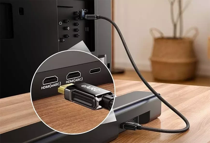

Подключение – eARC, ARC и сквозной канал HDMI
Порт HDMI OUT с поддержкой eARC нужен если в системе есть или планируется проигрыватель дисков. Через обычный ARC дорожка Dolby TrueHD не проходит по полосе, и телевизор даунскалирует ее. Для потокового Atmos из онлайн-кинотеатров хватает и ARC – там несущим служит Dolby Digital Plus. Подробно о пропускной способности и форматах — в материале чем отличается HDMI ARC от eARC.
Входы HDMI IN со сквозным каналом видео решают отдельную проблему. У большинства телевизоров портов с поддержкой 4K при 120 герцах всего два, и один из них занимает саундбар через eARC. Остается один порт на консоль и приставку одновременно. Саундбар со сквозным каналом нивелирует дефицит – источники подключаются к нему, а телевизор получает видео дальше по цепочке.  Как всё соединить и настроить, разбираем в статье подключение саундбара по HDMI ARC.
Нюанс. Заявленная поддержка стандарта не гарантирует, что все режимы работают одновременно. Встречаются модели, которые отдают 4K при 120 герцах, но теряют переменную частоту обновления, и наоборот. Если сквозной проход покупается ради игр, проверять надо конкретное сочетание режимов.
Оптический вход остается полезным как запасной путь для старого телевизора без HDMI ARC. Ограничения – только стерео или сжатый многоканальный поток, управление громкостью с телевизионного пульта теряется, задержку приходится выставлять руками.

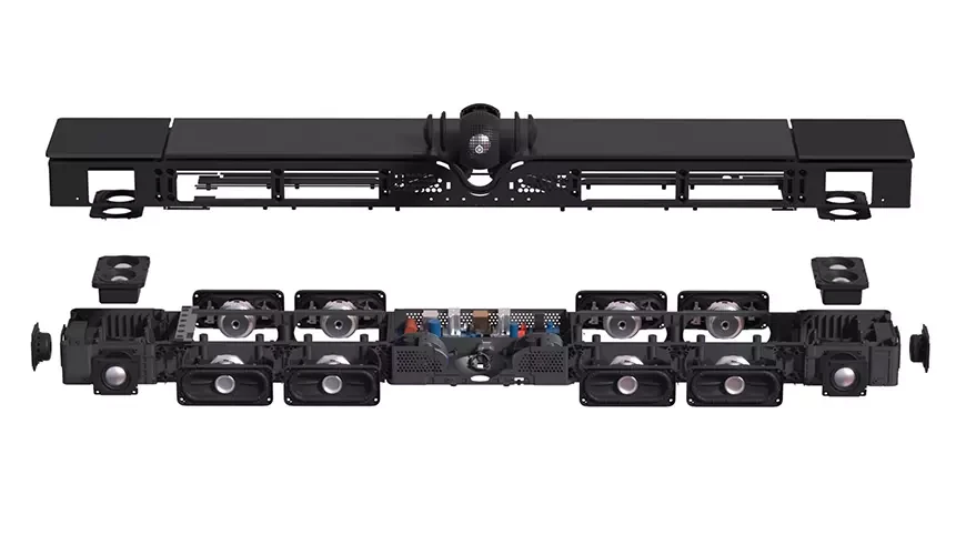

Внутреннее устройство саундбара с расположением динамиков
Динамики внутри корпуса саундбара. Их количество и расположение говорят о конструкции больше, чем цифра суммарной мощности.

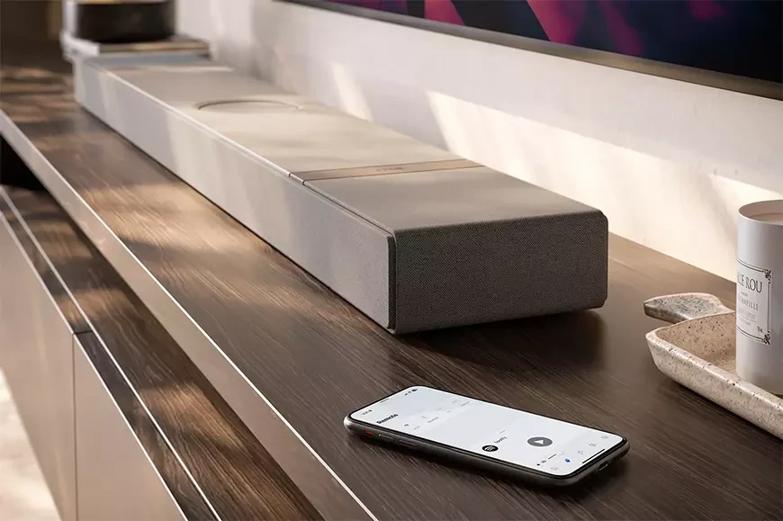

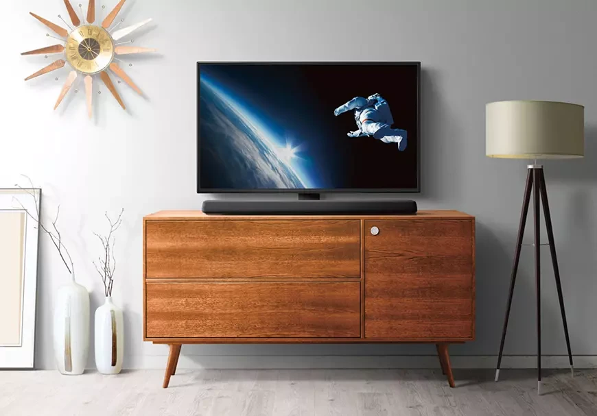

Инсталляция саундбара
Ширина корпуса соотносится с диагональю телевизора. Саундбар заметно уже экрана сужает звуковую сцену относительно картинки. Шире – выходит за габариты тумбы. Ориентир – ширина корпуса близка к ширине телевизора или чуть меньше.  Базовая настройка изображения по шагам — настройка изображения ТВ.
Высота корпуса критична при установке на тумбочку. Если саундбар перекрывает нижнюю кромку экрана, он попадает под инфракрасный приемник телевизора и мешает пульту. Измерьте зазор между тумбой и нижней кромкой ТВ до покупки саундбара.

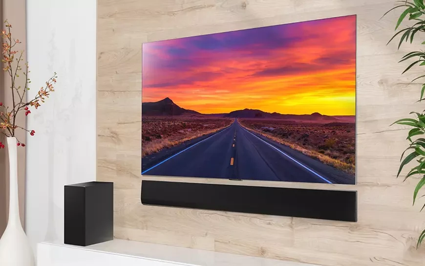

Настенный монтаж требует внимания. Корпус размещается под экраном, а излучатели разворачиваются на слушателя, если конструкция это позволяет. Надо обратить внимание и на расстояние от стены и от потолка для моделей с излучателями вверх - слишком близкий потолок укорачивает путь отражения.
Ниша в мебели – наихудший вариант установки. Закрытая с трех сторон полость подчёркивает резонансы, приглушает верхнюю середину и нивелирует работу верхних излучателей.

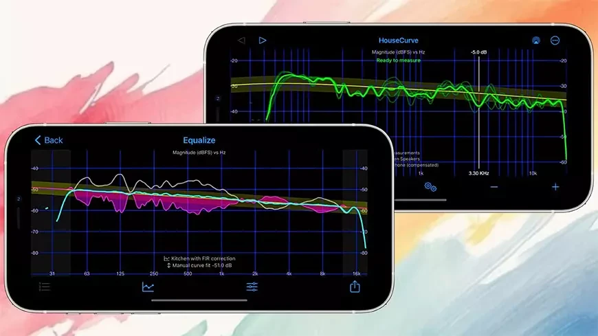

Системы автоматической калибровки в саундбарах стали массовыми, и пользу от таких систем сложно переоценить. Встроенные или внешние микрофоны измеряют отклик комнаты, после чего обработка компенсирует грубые отклонения. Лучше всего корректируются провалы и подъёмы в нижней середине, вызванные близостью стен. Хуже всего – модальные резонансы помещения на низких частотах.
У обработки есть цена, и она измеряется в миллисекундах задержки. Любая цифровая обработка звука – калибровка, режимы усиления – добавляет задержку в тракт. Для кино это компенсируется синхронизацией, для игр становится проблемой. Модели с игровым режимом обычно отключают часть обработки именно ради минимальной задержки звука в играх.

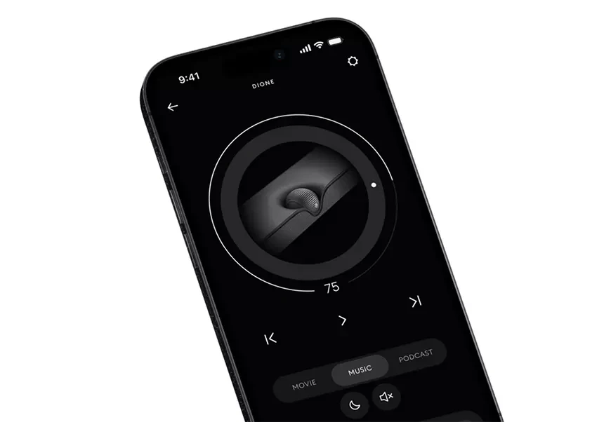

Мобильное приложение для управления саундбаром на смартфоне
Приложение управления саундбаром. Сетевые функции удобны, но привязывают к экосистеме одного производителя.

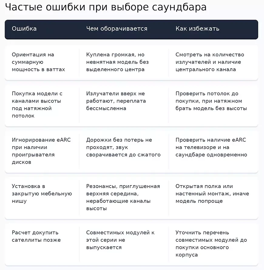

Пять ошибок при выборе
Пять ошибок при выборе саундбара
