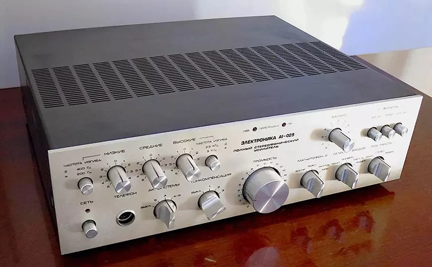

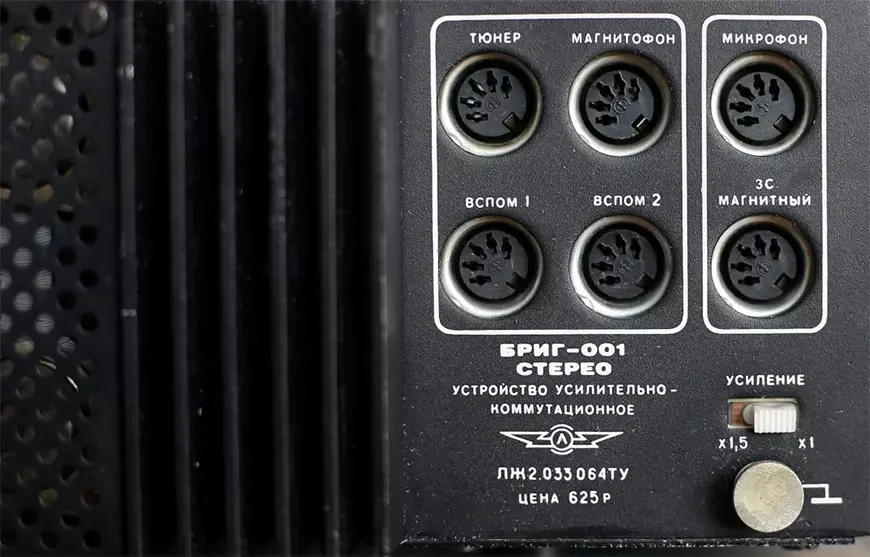

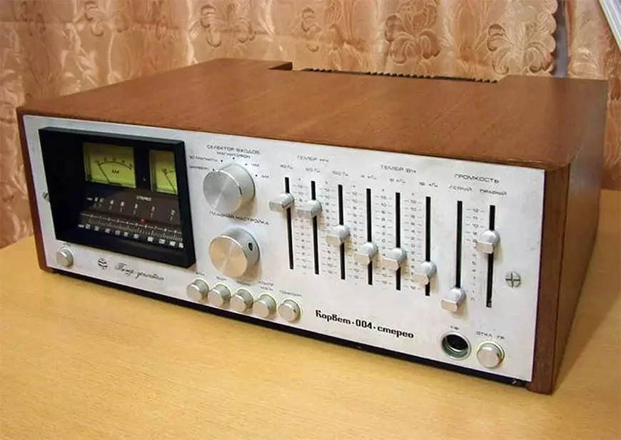

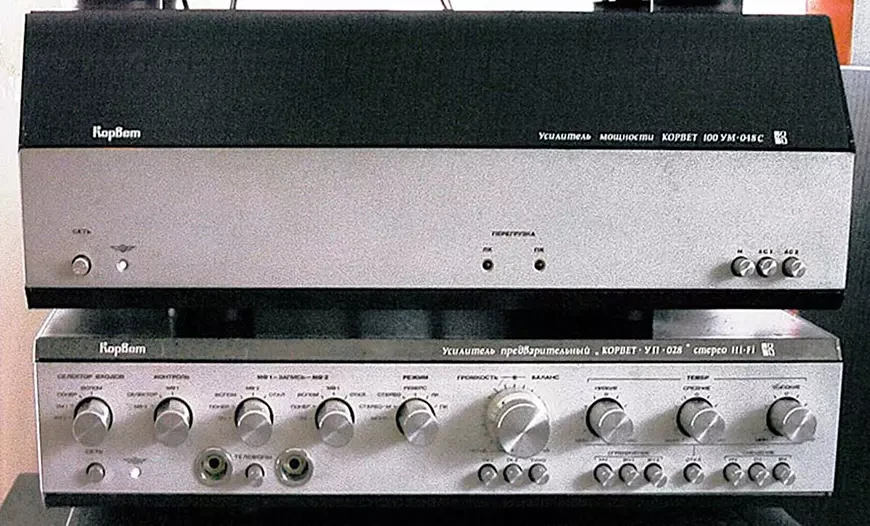

Обозначение модели на передней панели советского усилителя
Передняя панель советского усилителя с обозначением модели. Первая цифра номера и есть группа сложности.

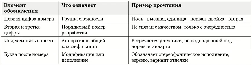

Как читать индекс на панели
Буквенная часть указывает вид аппарата по функциональному назначению: полный усилитель, предварительный усилитель, усилитель мощности и так далее. Цифровой номер обычно трёхзначный, и первая его цифра несёт основную информацию – это группа сложности.
Соответственно, номер, начинающийся с нуля, означает высшую группу. Начинающийся с единицы – первую, с двойки – вторую. Две оставшиеся цифры к качеству отношения не имеют: это порядковый номер разработки, присваивавшийся последовательно.
Таким образом по обозначению аппарата на вторичном рынке можно сразу оценить его заявленный уровень, не заглядывая в паспорт. Продавец, который пишет в объявлении «высший класс» об аппарате с номером, начинающимся с единицы, либо ошибается, либо рассчитывает на неосведомлённость покупателя.

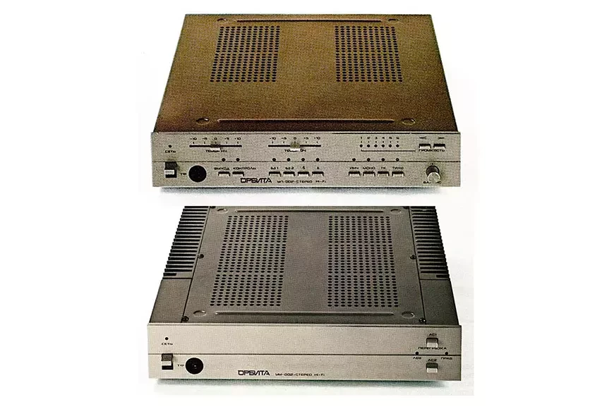

Усилители
Усилители

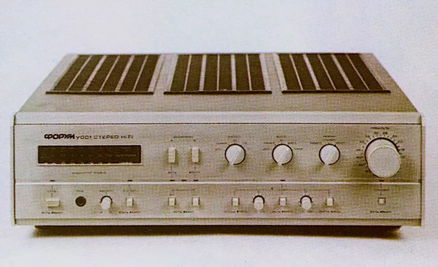

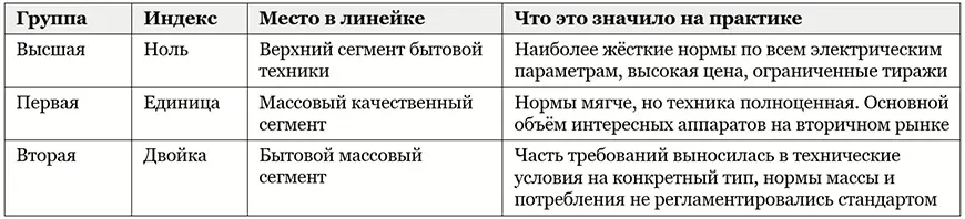

По позднему стандарту бытовые усилители звуковой частоты делились на три группы: высшую, первую и вторую. Четвёртой и последующих в этой системе не было – это отличие от более ранней классификации по классам, где градаций было больше.
Группы сложности
Разница между высшей и первой группой на практике оказывалась меньше, чем разница в цене. Причина в том, что нормы стандарта – это минимальные требования, а конкретные аппараты нередко превосходили их с запасом. Хорошо спроектированный и сделанный аппарат первой группы мог измеряться лучше посредственного аппарата высшей.
Важное практическое соображение для покупателя советского винтажа – аппараты первой группы выпускались большими тиражами, поэтому доступны, ремонтопригодны и обеспечены донорами. А вот аппараты высшей группы редки, и любая нестандартная деталь превращается в проблему.

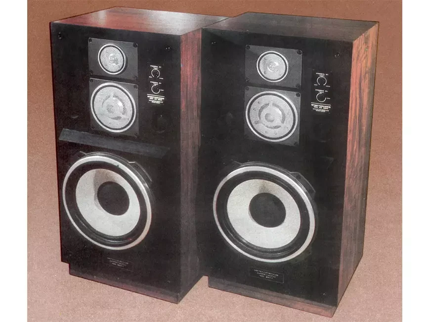

Акустика
Акустика
Акустические системы имели свой стандарт с собственным набором нормируемых параметров: неравномерность частотной характеристики, паспортная мощность, характеристическая чувствительность. Обозначение таких изделий строилось по другому принципу – в него выносилась мощность, а не только группа сложности.

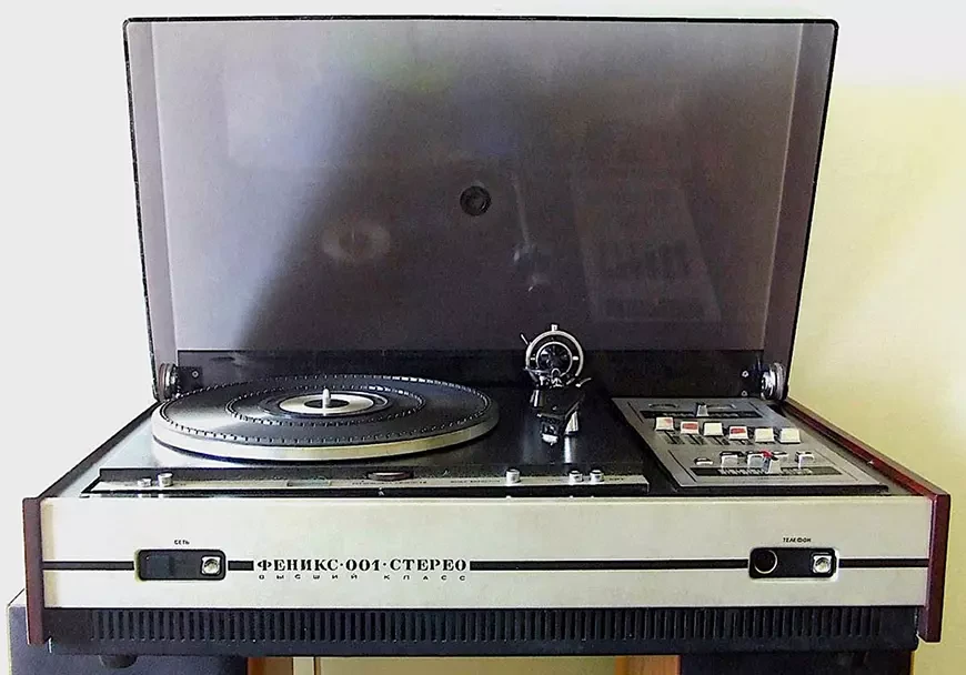

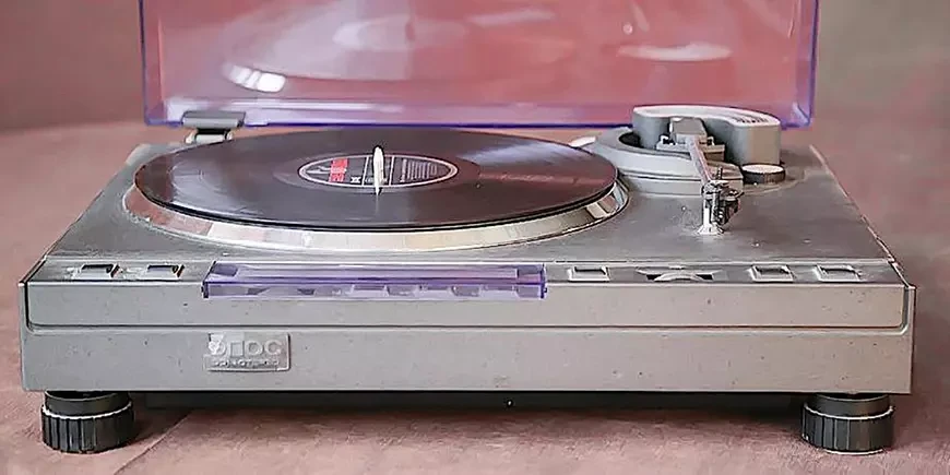

Проигрыватели винила
Проигрыватели грампласттинок и электропроигрывающие устройства также имели свою систему, где ключевыми были детонация, рокот и параметры тонарма.

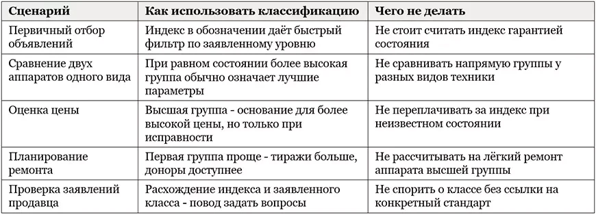

Общее правило, которое стоит держать в голове – классификация описывает проектный уровень изделия, а не его текущее состояние. Для техники возрастом сорок лет и старше второе значит больше первого. Аппарат высшей группы с высохшими конденсаторами или изношенной механикой – это аппарат высшей группы на бумаге и неисправная техника на практике.  Подробнее о ревизии и настройке — восстановление винтажной техники.
Ловушки классификации
•   Смешение систем. «Высший класс» и «высшая группа сложности» – формулировки из разных стандартов. Без указания документа и года они означают немного разное.
•   Индекс вместо состояния. Самая дорогая ошибка при покупке. Проектный уровень ничего не говорит о том, что произошло с аппаратом за десятилетия.
•   Нормы как обещание. Стандарт задавал минимальные требования, а не типовые значения. Конкретный аппарат мог превосходить их с запасом или едва дотягивать.
•   Игнорирование разброса. У советской техники различия между экземплярами одной модели заметны, и паспортные данные описывают эталон, а не то, что вы купили.
•   Индексы вне системы. Номера, начинающиеся с пятёрки и шестёрки, в общую классификацию не укладываются, и пересчитывать их не нужно.
