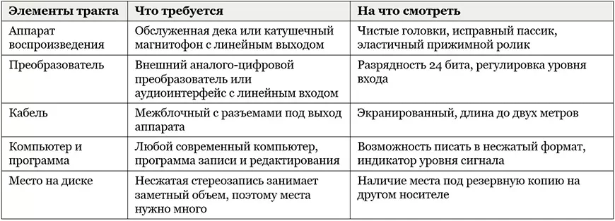

Что понадобится для оцифровки

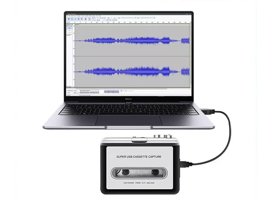

Кассетная дека подключена к аудиоинтерфейсу и компьютеру для оцифровки
Цепочка оцифровки: дека, внешний преобразователь, компьютер. Три звена, и каждое имеет значение.

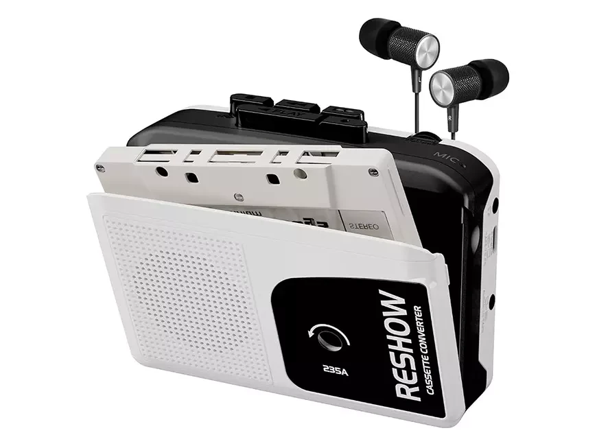

Использование дешёвого всеядного источника. Недорогие универсальные устройства, объединяющие кассетный плеер и преобразователь в одном корпусе за минимальные деньги, представляют собой существенный компромисс. Преобразователь в них работает с разрядностью 16 бит, головка имеет фиксированное положение без регулировки, тракт настроен под один тип ленты, а декодирования шумопонижения нет вовсе.
Использовать современный портативный плеер для оцифровки вообще не стоит – положение головки в таких аппаратах не регулируется и часто не совпадает с тем, на котором делалась запись, а уровень выходного сигнала ниже линейного.  Что предлагает рынок сегодня, разбираем в материале новые кассетные деки 2026 года. Как выбрать рабочий экземпляр, разбираем в материале как выбрать кассетный плеер.

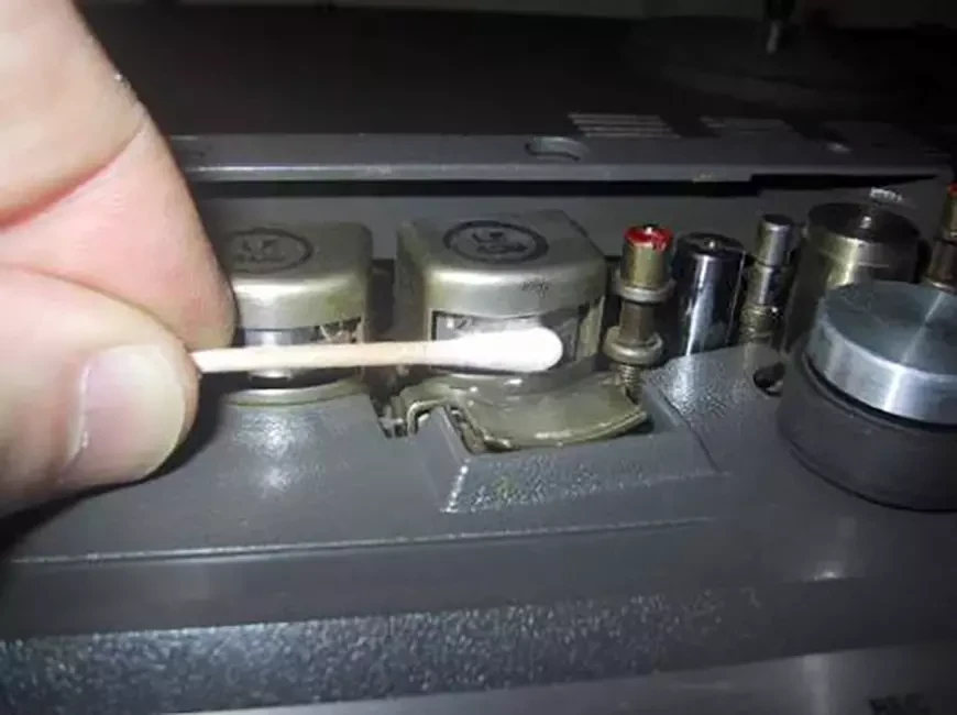

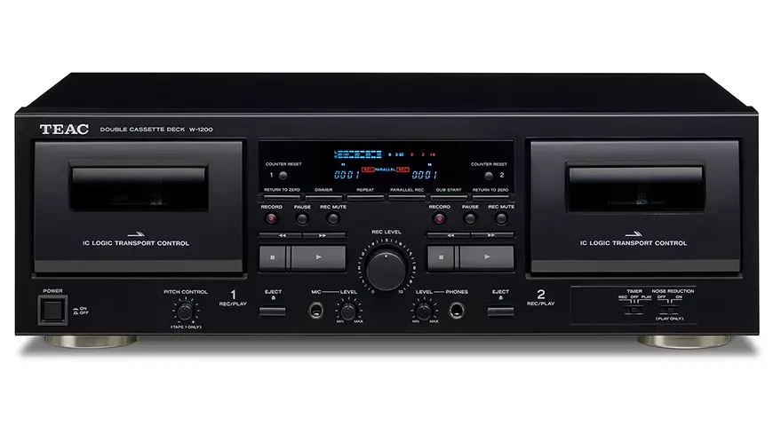

Подготовка носителя и аппарата
Пятнадцать минут подготовки сэкономят часы переделок, потому что оцифровка идёт в реальном времени и повторять её из-за грязной головки обидно.
•   Почистите как следует головку, ведущий вал и прижимной ролик изопропиловым спиртом с ватной палочкой. Осыпавшийся оксид на головке даёт глухой звук, и никакая обработка потом этого не исправит.
•   Перемотайте кассету или катушку полностью вперёд и назад перед воспроизведением. Это перенатягивает ленту в рулоне и заметно снижает риск зажёвывания на старом носителе.
•   Осмотрите ленту. Плесень, деформация, следы влаги, слипание слоёв – повод остановиться. Такая лента не только звучит плохо, но и оставляет грязь на головке, портя последующие записи.
•   Определите, с каким шумопонижением сделана запись, если это известно. Включать при воспроизведении надо ту же систему, с которой велась запись. Если неизвестно, сравните на слух: неверное декодирование слышно как приглушенный или, наоборот, задранный верх.  Подробнее о винтажных деках — лучшие винтажные кассетные деки.
•   Дайте аппарату прогреться десять-пятнадцать минут. У старой техники параметры в первые минуты после включения плавают.
•   Проверьте, что компьютер не уйдет в спящий режим и не начнёт обновление посреди записи. Прерванная на середине оцифровка означает полный повтор стороны.

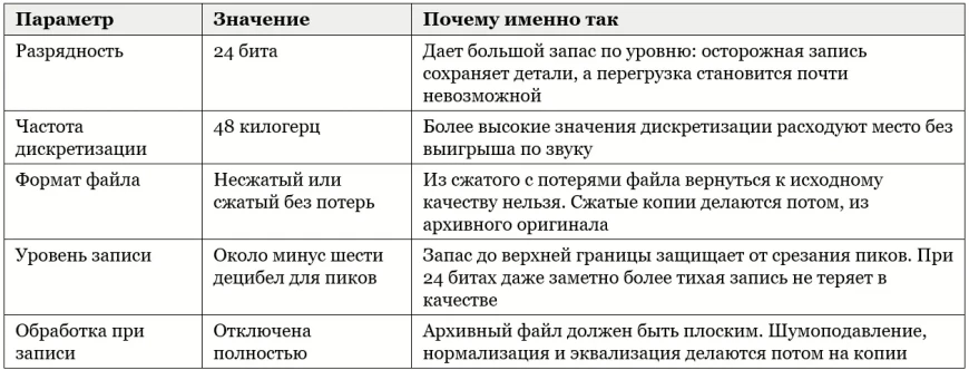

Какие настройки выставить и почему
Подход, при котором сохраняется плоский несжатый оригинал, а вся обработка ведется на копии, соответствует принятым рекомендациям по сохранению звуковых материалов. Логика простая: аппаратура и алгоритмы обработки улучшаются, а лента с годами деградирует. Через десять лет вы сможете обработать оригинал заново, но переписать осыпавшуюся кассету – уже нет.  Когда внешний преобразователь действительно нужен, объясняем в гайде что такое ЦАП.

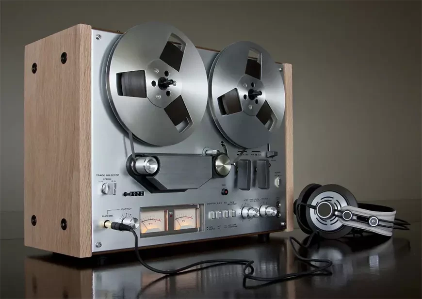

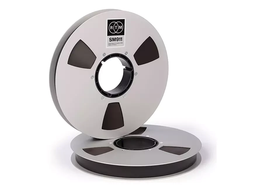

Особенности катушек
С катушечной лентой работать сложнее, чем с кассетой, по двум причинам.
Первая – скорость записи. Катушечный формат использовал ряд скоростей, каждая вдвое выше предыдущей: примерно от 4,76 сантиметра в секунду и далее 9,53, 19,05, 38,1 и 76,2. Самая медленная совпадает со скоростью компакт-кассеты – 4,76 см/сек. Каждое удвоение скорости примерно удваивает верхнюю границу воспроизводимых частот и поднимает отношение сигнала к шуму. Домашние аппараты работали на медленном конце ряда, студийные – на быстром, и ни один аппарат не поддерживает весь ряд.
Практически это означает – воспроизводить надо на той же скорости, на которой записывали. Если скорость неизвестна, определяется она на слух за несколько секунд.
Как оцифровать кассеты и катушки дома – пошаговая инструкция
Вторая причина – формат дорожек. Лента записывалась по-разному: во всю ширину, в половину ширины или в четверть. Головки аппарата должны соответствовать тому, как лента была записана, иначе результат окажется неверным: пропадут каналы либо под основной записью будет слышна фонограмма обратного прохода, играющая задом наперед.
Определить формат можно по характеру звучания при пробном воспроизведении. Если под музыкой различается перевернутая речь или музыка – формат дорожек не совпал, и нужен другой аппарат. Универсального решения тут нет: это вопрос конфигурации головок.

Годится ли дешевый плеер с USB-конвертером?
Для разового переноса нескольких кассет – да, но с оговорками. Преобразователь в таких устройствах обычно поддерживает разрядность не выше 16 бит, головка в них без регулировки положения, декодирования шумопонижения нет. Файл получится, но необратимо ограниченный по качеству.
