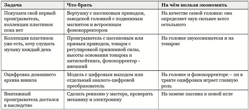

Матрица выбора: задача, конфигурация, на чём нельзя экономить
Матрица выбора

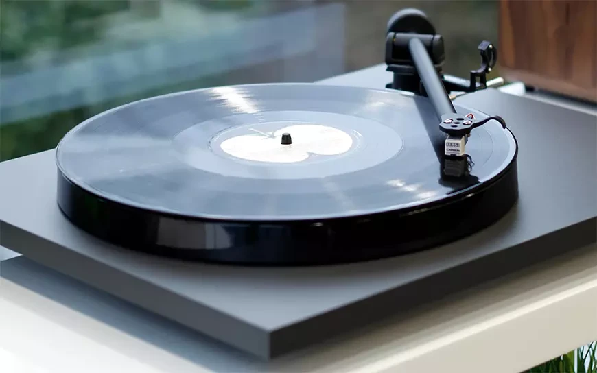

Виниловый проигрыватель с пассиковым приводом и снятым диском
Проигрыватель с пассиковым приводом: мотор вынесен из-под диска, вращение передаётся ремнём.  С чего начинать восстановление, рассказываем в материале ремонт винтажной японской аудиотехники.

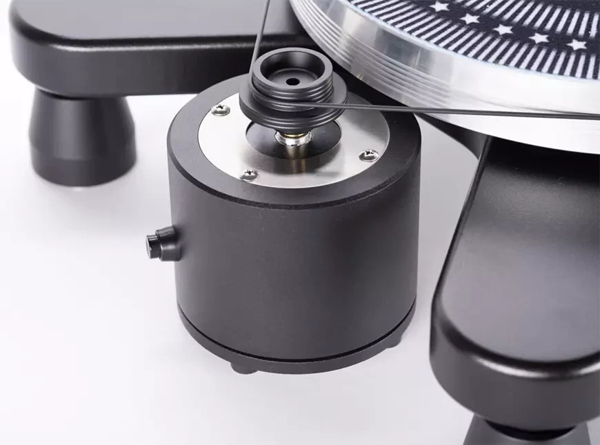

Привод: пассик, ролик или прямой
Спор между сторонниками различных приводов идёт десятилетиями, и он до сих пор не окончен.  Что означали классы и группы сложности, объясняем в материале классы советской аудиотехники.
Пассиковый привод отличается тем, что мотор установлен в стороне от диска, а вращение передаётся на него посредством пассика (ремня). Пассик также работает в качестве механического фильтра – вибрации от двигателя до диска почти не доходят. Правда, пассик постепенно растягивается и требует замены раз в несколько лет, а выход диска на стабильные обороты занимает несколько секунд. Для домашнего прослушивания это  существенного значения не имеет, поэтому подавляющее большинство моделей начального и среднего уровня устроено именно так.
Прямой привод означает, что диск расположен непосредственно на валу мотора. При запуске обороты набираются мгновенно, скорость весьма стабильна, изнашиваться практически нечему. Правда, в данной схеме вибрации мотора попадают на диск напрямую, поэтому качество реализации здесь решает всё: хорошая конструкция проблему снимает, дешёвая - нет. Вертушки с прямым приводом стали стандартом у диджеев именно за счет мгновенного старта и остановки.

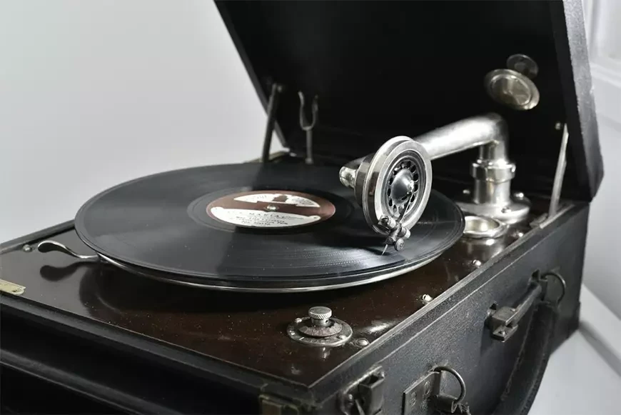

Роликовый привод, в котором вращение передаётся через прижимной ролик, сегодня встречается только в винтажной технике либо в отдельных очень дорогих моделях. Схема обеспечивает выдющийся крутящий момент и характерную напористую подачу в звуке, однако ролик затвердевает со временем, и уровень механического шума здесь выше, чем у двух других схем.

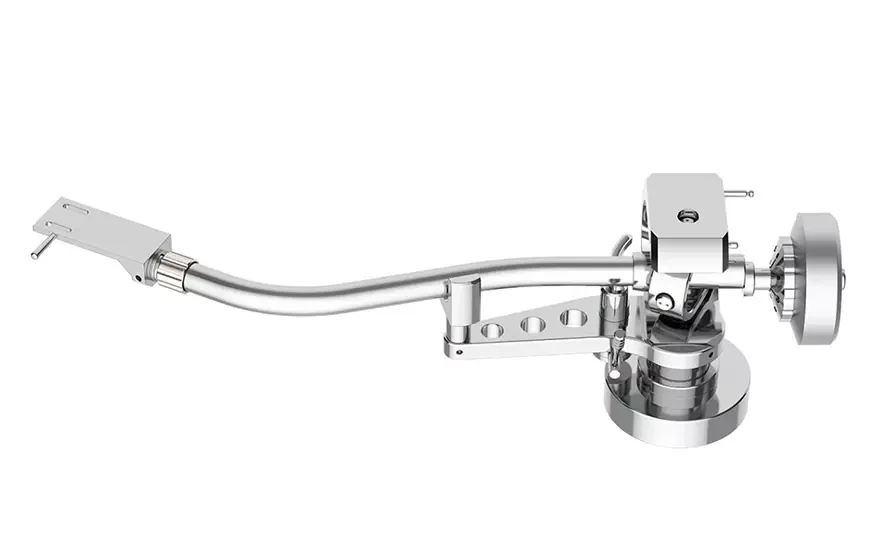

Тонарм
Тонарм: эффективная масса или форма, что большие влияет на звук?
Тонарм новички обычно оценивают по внешнему виду, а специалисты по двум ключевым параметрам: качеству подшипника и эффективной массе.
Подшипник определяет, насколько свободно и без люфта тонарм движется в обеих плоскостях. Люфт в карданном подшипнике не компенсируется ничем – ни хорошей головкой, ни настройкой. Проверить его можно легко: аккуратно покачайте тонарм вбок и вверх-вниз, никакого люфта и стука быть не должно. Разумеется, одноопорные тонармы проверяются иначе.
Эффективная масса – это масса тонарма, приведенная к игле в точке контакта с пластинкой. Величина не совпадает с обычной физической массой и указывается производителем отдельно. Тонарм с эффективной массой до 10 граммов считается лёгким, от 11 до 25 - средним, свыше 25 – тяжёлым. Для универсального применения с распространёнными головками лучше выбирать средний.

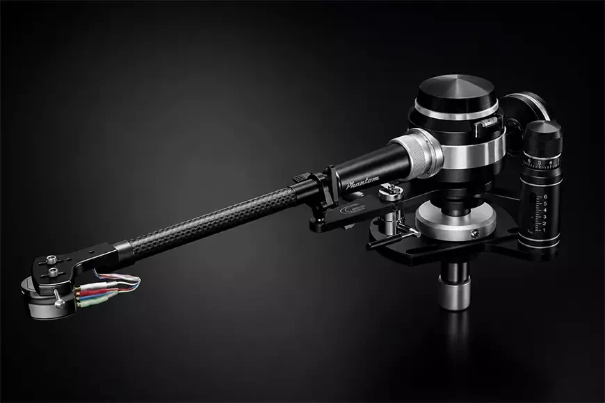

Тонарм High End
Форма трубки, будь то прямая или S-образная, на звук влияет несопоставимо меньше, чем оба предыдущих параметра. S-образные часто традиционно оснащаются съёмным шеллом, что удобно для смены головок, но это добавляет лишнее соединение в механическую цепь. Прямые тонармы чаще делаются цельными.
Обязательный минимум доступных регулировок тонарма для первой покупки: противовес с регулировкой прижимной силы и антискейтинг. Модели, где прижимная сила задана конструктивно и не меняется, работают только с комплектной головкой.

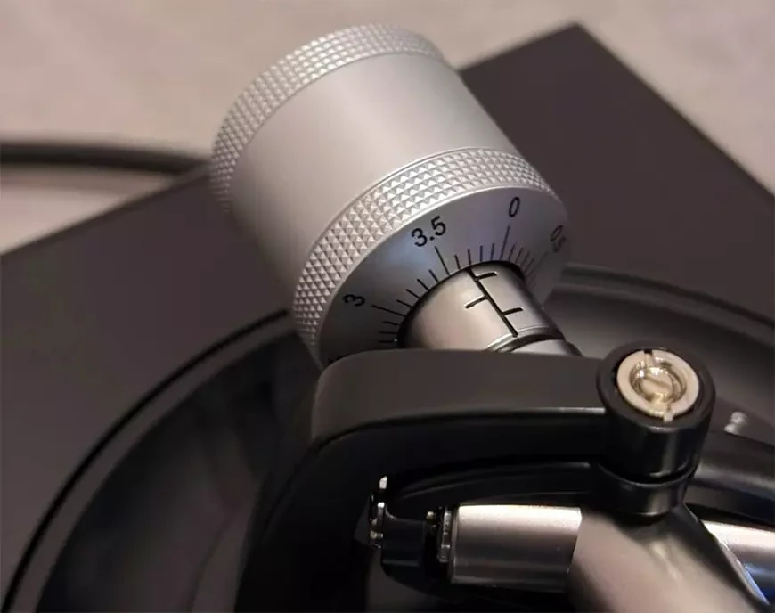

Противовес тонарма винилового проигрывателя со шкалой прижимной силы
Противовес и шкала прижимной силы на тонарме. Регулировка обязательна: без неё смена головки невозможна.

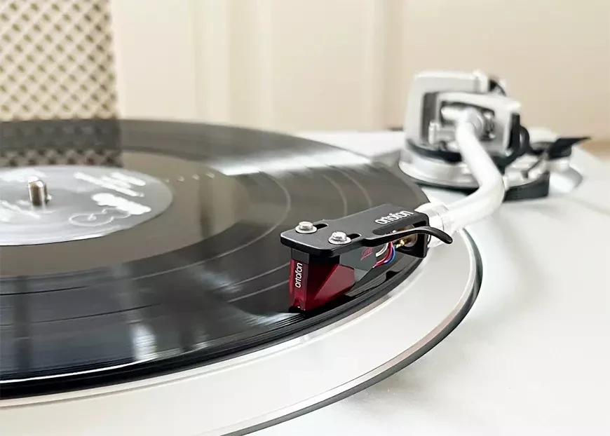

Головка звукоснимателя: подвижный магнит или подвижная катушка?

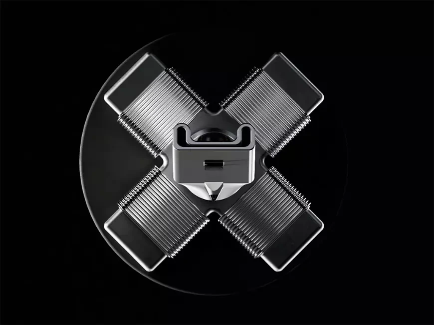

В конструкции с подвижным магнитом (moving magnet или MM) магнит закреплён на конце иглодержателя (кантилевера) и колеблется между неподвижных катушек. Чувствительность (выходное напряжение) относительно высокая, обычно это единицы милливольт, поэтому подойдёт практически любой фонокорректор, кроме редких специализированных МС-моделей. Главное практическое преимущество – сменная игла (вставка): изношенный узел меняется самостоятельно за минуту, сам корпус остаётся на месте. Для первого проигрывателя это то, что нужно.
Головка с подвижной катушкой (MC)
В конструкции с подвижной катушкой (moving coil или MC) колеблются миниатюрные катушки, а магнит остается неподвижен. Подвижная масса меньше, отклик быстрее, детальность и разрешение выше. При этом выходное напряжение в разы ниже и требует фонокорректора с отдельным входом с высоким уровнем усиления, иглу заменить нельзя – при износе головка либо заменяется на новую, либо отправляется к производителю, и стоит всё это существенно дороже.
Существует также промежуточный вариант с подвижной катушкой и высоким выходом. Такая головка может работать с обычным входом ММ-фонокорректора, сохраняя часть преимуществ схемы, но по разрешению все же уступает версиям с низкой чувствительностью.
Вывод – для первой системы ответ однозначный, берем ММ-головку. Причина не в звуке, а в простоте эксплуатации. Пока вы учитесь настраивать проигрыватель, чистить и хранить пластинки, вероятность повредить иглу высока, и сменный узел за разумные деньги спасет ситуацию, тогда как отправка дорогой МС-головки на восстановление превращается в целую проблему.

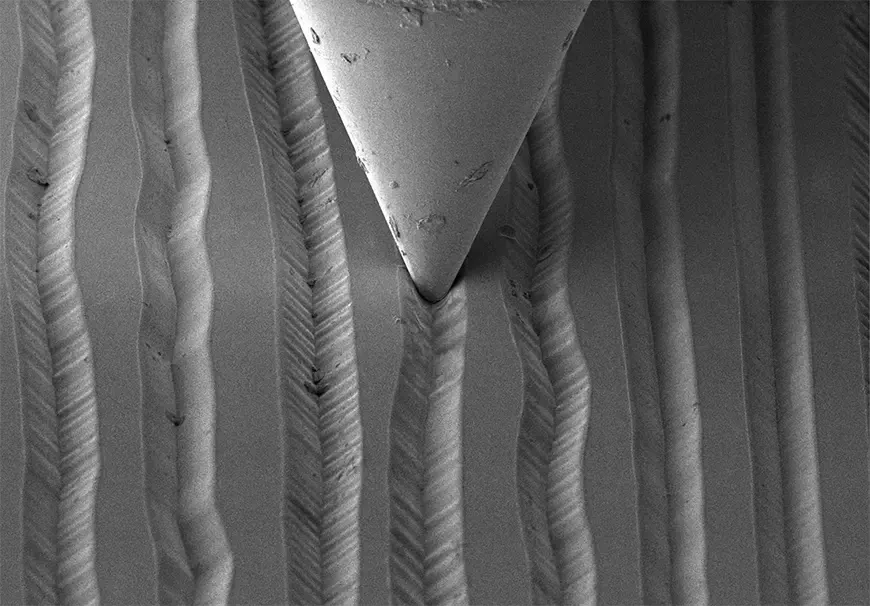

Форма иглы

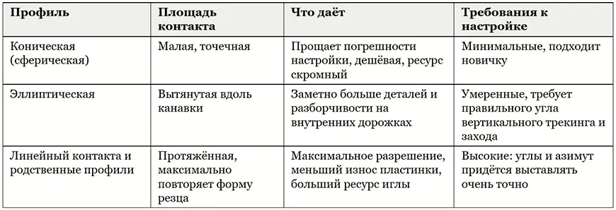

Профиль контакта иглы с канавкой определяет и детальность, и износ пластинок, и требования к точности настройки.
Профиль иглы
Логика выбора для новичка будет следующей – начните с эллиптической заточки. Коническая игла заметно уступает на внутренних дорожках, а профили линейного контакта требуют точной настройки, которую без опыта выставить трудно. Неверно настроенная сложная игла звучит хуже правильно настроенной простой и вдобавок портит пластинки.
Ресурс иглы зависит от профиля и от условий эксплуатации. Практический ориентир для сменных вставок – несколько сотен часов воспроизведения, после чего игла подлежит замене. Точные значения производитель указывает в документации, и ориентироваться стоит на них. Изношенная игла не просто хуже звучит, она необратимо повреждает канавку.

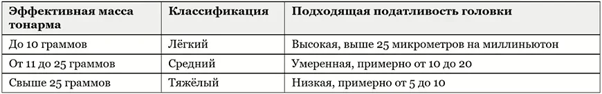

Это наиболее важная формула в данном материале, и запомнить её стоит: она объясняет, почему дорогая головка на неподходящем тонарме звучит хуже дешёвой на подходящем.
Система из подвижного тонарма и упругого подвеса головки образует механический колебательный контур со своей резонансной частотой. Эта частота обязана попадать в узкое окно, ниже него в резонанс входят коробления пластинки и вибрации пола и тонарм начинает раскачиваться, выше резонанс заходит в область слышимых низких частот и окрашивает бас.
Формула:
f = 1000 / (2 x π x √ (M x C))
где f – частота резонанса системы головка-тонарм в герцах
М – эффективная масса тонарма и масса головки звукоснимателя (и шелла, если он съемный) вместе с крепежом в граммах
С – податливость подвеса иглодержателя, выраженная в единицах * 10-6 см/дин
Важная тонкость, на которой ошибаются чаще всего: в расчёт идёт не только эффективная масса тонарма, а сумма трёх величин – эффективной массы, массы самой головки и массы крепежа с шеллом, если он съёмный.
Эффективная масса тонарма
Пример расчёта. Тонарм с эффективной массой 10 граммов плюс головка массой 6,5 грамма плюс крепёж полграмма – суммарно 17 граммов. Головка имеет податливость 20 единиц, частота резонанса получается около 8,6 герца. Значение попадает в рабочее окно, связка совместима.
Расхождение в источниках, о котором стоит знать. Часть производителей задаёт целевое окно как 8-12 герц, часть расширяет его до 7-12 при рекомендуемом значении около 10. Ниже 6,5-7 и выше 12-14 герц связка считается сомнительной у всех. Попадание в 9-11 герц безопасно при любой трактовке.

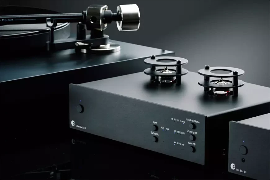

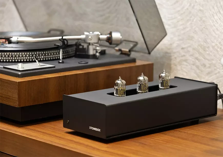

Фонокорректор: встроенный или внешний
Аудиосигнал с головки требует двух операций: усиления примерно в тысячу раз и коррекции частотной характеристики. При нарезке пластинки низкие частоты намеренно ослабляются, а высокие поднимаются, иначе широкая басовая канавка не поместилась бы на диске. Фонокорректор предназначен для обратного преобразования.
Встроенный корректор есть у большинства моделей начального уровня, он решает задачу входа в тему. Такой проигрыватель подключается к любому усилителю или к активным колонкам напрямую. Качество при этом обычно скромное – схема корректора живёт в одном корпусе с мотором и питается по остаточному принципу.
Внешний ламповый фонокорректор
Внешний корректор даёт заметный прирост и становится первым осмысленным апгрейдом после головки. При выборе нужно смотреть на три вещи: наличие входа под нужный тип головки, возможность настройки нагрузки и качество питания. Модели с отдельным линейным блоком питания обычно предпочтительнее питающихся от импульсного адаптера, но существуют и исключения.
Если в проигрывателе есть встроенный фонокорректор, убедитесь, что его можно отключить. Модели без такой возможности лишают вас возможности апгрейда: внешний корректор к ним не подключить, сигнал уже усилен и скорректирован.

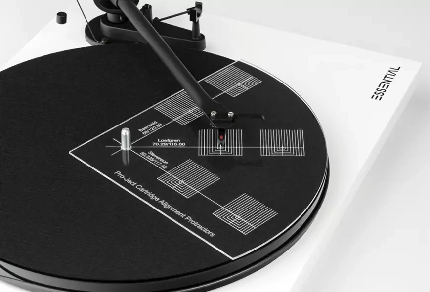

Настройка: пять основных параметров
Прижимная сила. Задаётся противовесом или пружиной, значение берётся из документации к головке. Типовой диапазон для распространённых конструкций – от полутора до двух с половиной граммов, у винтажных головок значение могло доходить до 7 граммов. Недостаточная прижимная сила приводит к тому, что игла теряет контакт с канавкой и повреждает её сильнее, чем при установке избыточного прижима. Выставлять прижимную силу лучше по специализированным весам, а не по шкале противовеса.
Антискейтинг. Компенсирует центростремительную силу, которая тянет головку к центру пластинки. Без компенсации нагрузка распределяется по стенкам канавки неравномерно, и один канал искажается раньше и сильнее другого. Отправная точка для настройки – значение, равное прижимной силе, далее регулировка обычно идет в сторону уменьшения.
Вылет и угол в горизонтальной плоскости. Игла должна иметь нулевую угловую погрешность в канавке в двух расчётных точках радиуса. Выставляется по шаблону, который прикладывается к проигрывателю или распечатывается из Интернета. Ошибка здесь даёт искажения, нарастающие к центру пластинки.
Регулировка вылета и угла в горизонтальной плоскости
Высота тонарма. Определяет угол наклона иглы в канавке. Отправная точка – трубка тонарма должна быть параллельна поверхности пластинки при опущенной игле. Тонкая подстройка по слуху даёт заметный эффект на сложных профилях игл, идеальным углом считается 92 градуса по отношению к поверхности пластинки.

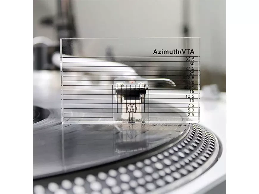

Азимут. Вертикальность иглы относительно канавки во фронтальной проекции. На большинстве бюджетных тонармов азимут конструктивно не регулируется, однако всегда есть возможность воспользоваться прокладкой между головкой и шеллом.
Регулировка азимута
Все перечисленные настройки делаются один раз при установке головки и проверяются примерно раз в год или после любого вмешательства в систему. Из инструментов достаточно будет хороших электронных или аналоговых весов и шаблона. Они стоят недорого и сполна окупаются сохранностью коллекции.

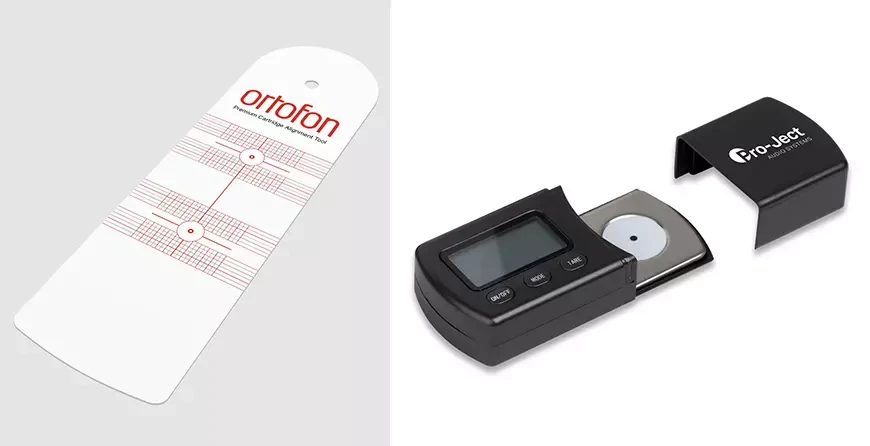

Шаблон для настройки геометрии тонарма и весы для измерения прижимной силы
Шаблон для установки геометрии и электронные весы. Два инструмента, без которых настройка превращается в угадывание.

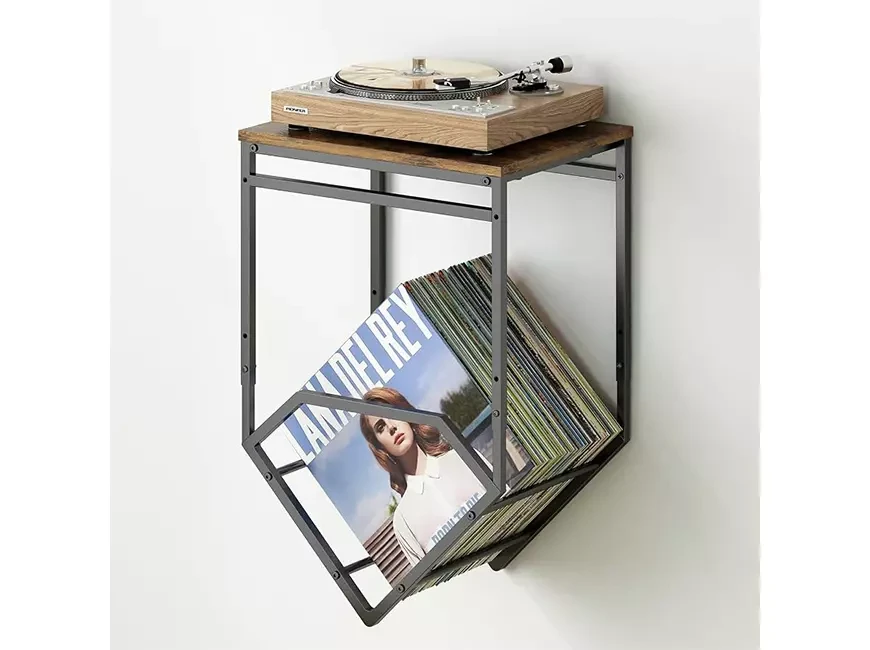

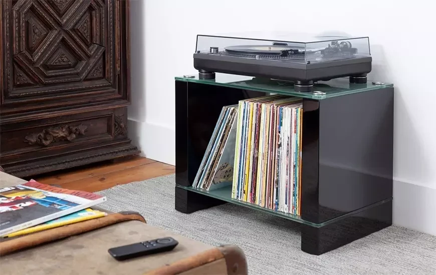

Куда ставить проигрыватель
Механический источник чувствителен к вибрациям сильнее любого другого компонента системы, и место установки влияет на результат не меньше, чем цена аппарата.  Как собрать и расставить систему, разбираем в гайде как собрать домашний кинотеатр 5.1.
Есть три основных требования к полке или платформе, на которую будет установлен проигрыватель. Первое – жёсткость, стойка не должна раскачиваться при нажатии рукой. Второе – развязка от пола, на деревянных перекрытиях шаги по комнате доходят до иглы и слышны как гулкие удары. Третье – горизонтальность, проверяемая жидкостным уровнем, любой перекос смещает нагрузку на одну стенку канавки.
Проигрыватель на настенной полке
Чего делать не стоит: ставить проигрыватель на одну полку с акустикой или непосредственно вблизи колонок. Звуковое давление возбуждает корпус, вибрация доходит до иглы, и возникает акустическая обратная связь, на высокой громкости она обычно превращается в самовозбуждение и низкочастотный гул.
Развязать проигрыватель от полки можно при помощи несложных недорогих твиков, например, через плотную разделочную доску на упругих опорах.

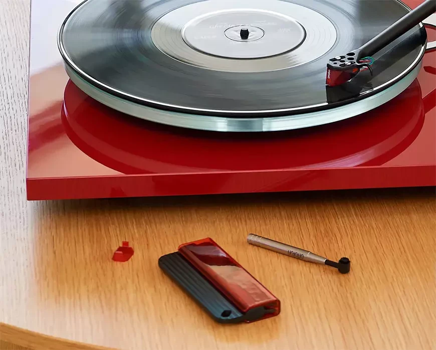

•   Чистка пластинок. Наличие щетки под рукой обязательно с первого дня, антистатическая обработка также желательна, машинка для влажной или ультразвуковой чистки – следующий уровень. Грязная пластинка изнашивает иглу быстрее и звучит хуже, независимо от техники.
Чистка пластинок и головки

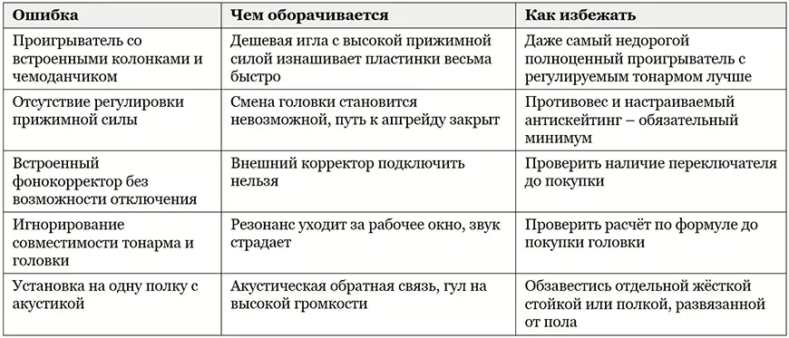

Пять ошибок при первой покупке
