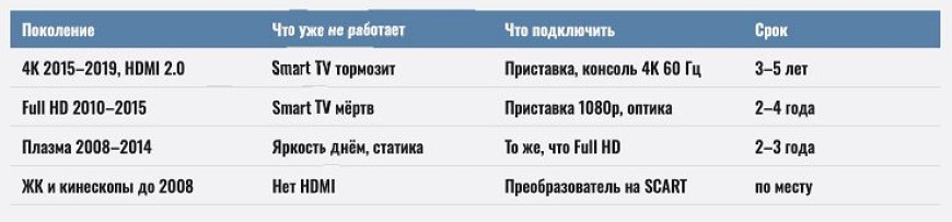

Что можно сделать со старым телевизором в зависимости от его поколения.
Старый телевизор - как продлить ему жизнь и подключить современные устройства
Какой телевизор «старый» и что в нем еще живо?
Старым в 2026 году считают телевизор, у которого перестал работать Smart TV, нет цифрового тюнера, порты HDMI старых версий или нет HDMI вовсе. Панель при этом часто в порядке - ЖК-подсветка тускнеет медленно, а Full HD с двух метров в спальне ничем не хуже нового. Продлевать жизнь имеет смысл, пока живы панель и подсветка; все остальное подключается снаружи.

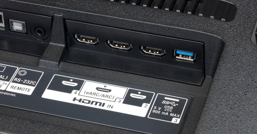

Поколения различают по портам. HDMI 2.0 (2015 и позже) принимает 4K при 60 Гц с HDR - такой телевизор отстает только по Smart TV и частоте. HDMI 1.3-1.4 (2008-2015) принимает Full HD - и на нем современные источники нужно переводить в 1080p. Без HDMI - только эфир и преобразователи. Все, что дальше, - о том, как выжать из каждого поколения максимум за небольшие деньги; где старый телевизор стоит в общем выборе и когда все же покупать новый, разобрано в обзорном материале как выбрать телевизор в 2026 году.

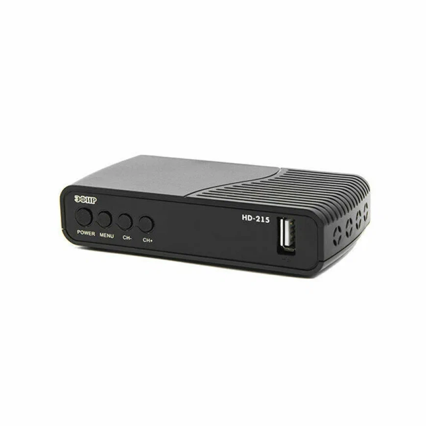

После отключения аналогового вещания эфир принимает только цифровой тюнер DVB-T2 - у телевизоров примерно с 2012-2013 года он встроен, у более старых - нет, и его заменяет приставка DVB-T2 с антенным входом и выходом HDMI или RCA. Кабельное телевидение требует DVB-C, спутник - DVB-S2 и приставку оператора; интернет-ТВ идет через приставку с приложением.
Приставка DVB-T2 - самое дешевое устройство в этой статье - два мультиплекса бесплатных каналов, запись на флешку, выход RCA для телевизоров без HDMI. Антенна - комнатная в зоне уверенного приема, наружная за городом; проверка покрытия - на карте вещателя. Приставка оператора совмещает эфир, каналы по подписке и часть сервисов и часто выгоднее двух коробок, если подписка на ТВ оператора и так есть. Единственный минус любой приставки эфира - второй пульт - универсальный пульт с обучением решает и это. Запись эфира на флешку у приставок DVB-T2 - приятный бонус, каторого нет у большинства старых телевизоров.

У старых телевизоров нет ARC, зато почти всегда есть оптический выход - он передает стерео и сжатый многоканальный звук на саундбар или ресивер. Если нет и оптики - аналоговый выход на наушники или RCA. Несжатых форматов с дисков по оптике не будет, но для эфира, приставки и консоли этого достаточно.
Схема простая - все источники в телевизор, звук с телевизора по оптике на саундбар; либо источники в ресивер, а на телевизор - только картинка по HDMI. Второй вариант лучше по звуку, но требует ресивера с нужным числом входов и переключения двумя пультами. Громкость по оптике телевизор регулирует не всегда - тогда ее регулируют на саундбаре, а телевизор ставят в фиксированный уровень. Что дает ARC и eARC на новых моделях и почему это удобнее, разобрано в статье HDMI 2.1 или 2.0 в телевизоре. Задержку звука относительно картинки, если она появилась, правят в настройках саундбара или телевизора.

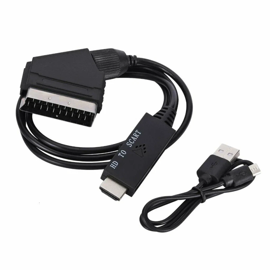

Телевизоры без HDMI подключают через активные преобразователи - HDMI в SCART, HDMI в компонент или в композит RCA. Преобразователь понижает разрешение до 576i или 480i и отдает аналоговый сигнал; картинка - уровня DVD, звук - стерео по RCA. Пассивные «переходники» без питания не работают - цифровой сигнал в аналоговый сам не превращается.
Кинескопный телевизор с преобразователем годится для эфира через приставку DVB-T2 с выходом RCA (там преобразователь не нужен), для ретро-игр и старых консолей, которые на кинескопе выглядят правильнее, чем на ЖК, и для дачи. Современные сервисы через приставку и преобразователь смотреть можно, но мелкий текст интерфейсов на 576 строках нечитаем. Первые ЖК и плазмы с компонентным входом принимают до 1080i через преобразователь HDMI-компонент - это заметно лучше SCART. Как менялись разъемы и стандарты за сто лет и почему кинескоп до сих пор любят ретро-геймеры, - в истории телевизоров.

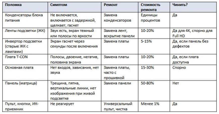

Самые частые и дешевые поломки - конденсаторы блока питания и ленты подсветки; самая дорогая - панель, которую чинить не стоит почти никогда. Ремонт оправдан, пока стоит до трети цены нового телевизора того же размера, а панель без дефектов; выше - замена, и старый телевизор уходит на запчасти.
Таблица 1. Что чаще всего ломается в старых телевизорах, как проявляется и стоит ли чинить. Стоимость - относительно цены нового телевизора того же размера.
Диагностика по симптомам занимает минуту - темный экран со звуком - подсветка, не включается или щелкает - питание, полосы и негатив - T-CON, вертикальные линии и пятна - панель. Стоимость называют после вскрытия; при цене выше трети нового смотрят на новые модели в рейтинге лучших телевизоров весны 2026 года. Отремонтированный или просто «слишком старый для гостиной» телевизор чаще всего переезжает в спальню или на кухню - как повесить его на стену по стандарту VESA, разобрано в статье как выбрать кронштейн и правильно повесить телевизор. Плазму и старые ЖК на стену вешают с оглядкой на вес - они тяжелее современных панелей вдвое.

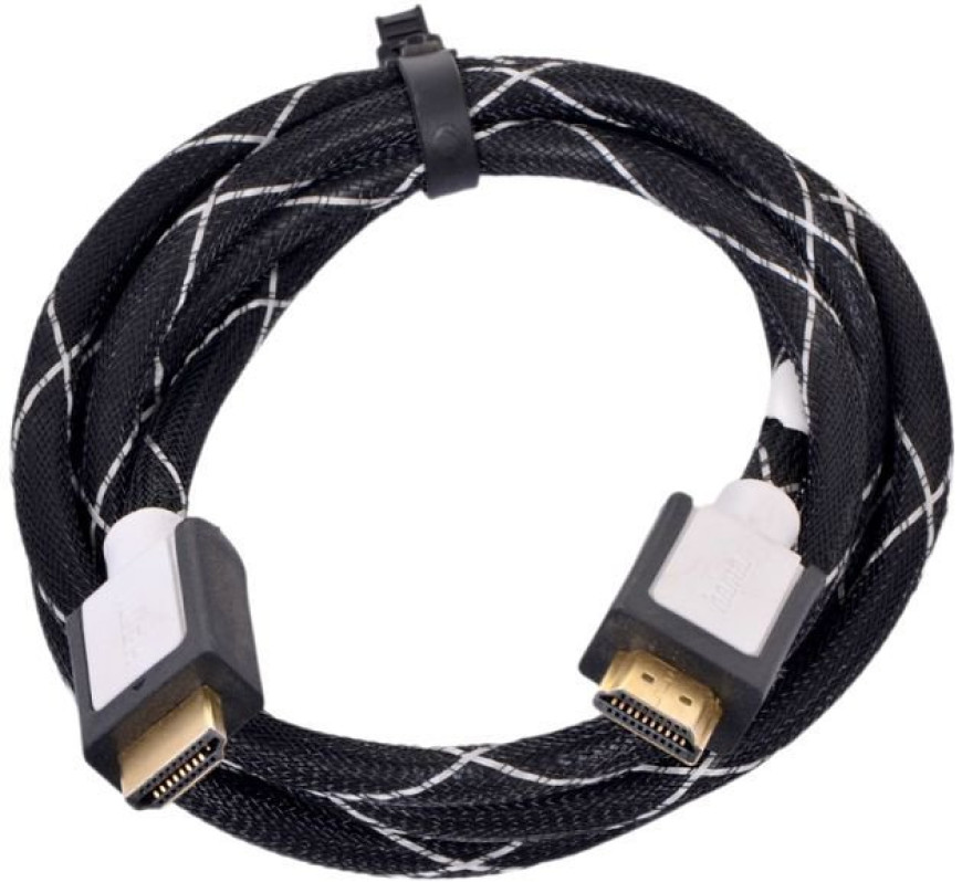

Что сделать - 1080p 60 Гц, HDR выключен, HDCP по возможностям телевизора, кабель High Speed.
Что должно получиться - Игры и 4K-приставка показывают стабильное 1080p.
Если не сходится - Мигает - кабель или HDCP; проверьте оба.

Да, через активный преобразователь HDMI в SCART или композит - картинка уровня DVD, текст интерфейсов мелкий. Для эфира проще приставка DVB-T2 с выходом RCA напрямую. Пассивные переходники без питания не работают - только активные с блоком питания.
