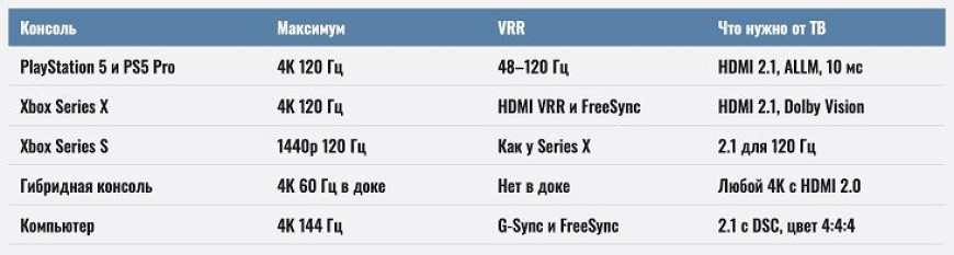

Что нужно телевизору для каждой консоли.
Телевизор для PlayStation 5 и Xbox: что такое VRR, ALLM и игровой режим
Что консоль требует от телевизора?
Четыре вещи - порт HDMI 2.1 с полной полосой ради 4K при 120 Гц, VRR против разрывов и дерганья при просадках кадров, ALLM, чтобы телевизор сам включал игровой режим, и низкую задержку ввода в этом режиме. Все это - свойства 120-герцовых телевизоров с честными портами; на 60-герцовой панели консоль работает, но без главных преимуществ поколения.

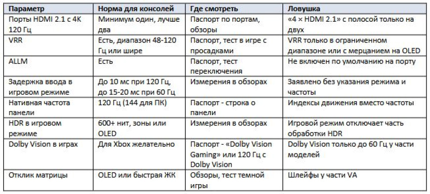

Таблица 1. Что проверять в паспорте и в обзорах игрового телевизора.
Порядок важности для консоли отличается от порядка для кино - здесь порт и частота идут раньше матрицы, потому что без них OLED за большие деньги покажет те же 60 кадров, что и бюджетный ЖК. Затем матрица - отклик и черный против яркости и стойкости к статичным интерфейсам. Потом HDR и звук. Как игровой набор параметров вписывается в общий выбор телевизора, разобрано в обзорном материале как выбрать телевизор в 2026 году; здесь только то, что важно с геймпадом в руках. Диагональ и расстояние для игр считают так же, как для кино.
VRR - переменная частота и почему у PS5 и Xbox она разная?
VRR заставляет экран обновляться в темп игры - если игра выдает 87 кадров, экран показывает 87, и разрывы с дерганьем исчезают. PlayStation 5 поддерживает VRR по HDMI в диапазоне 48-120 Гц без компенсации ниже 48 - при просадке ниже VRR отключается. Xbox поддерживает и HDMI VRR, и FreeSync с компенсацией низких частот, поэтому переносит просадки мягче.
На практике это значит - игры на PS5 в режиме 30 кадров или с просадками ниже 48 играют без VRR, а на Xbox VRR удваивает кадры и держит плавность. Телевизор при этом должен уметь VRR в широком диапазоне и без побочных эффектов - у части OLED при быстрых сменах частоты заметно мерцание на темных сценах, у части ЖК - скачки яркости; это видно в обзорах с тестом VRR и в игре с просадками. Что такое частота обновления вообще и чем нативные 120 Гц отличаются от индексов, разобрано в статье частота обновления телевизора - 60, 120 или 144 Гц.

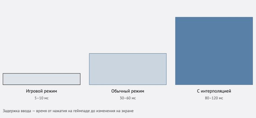

ALLM и игровой режим - задержка ввода?
Игровой режим отключает обработку изображения - интерполяцию, шумоподавление, часть масштабирования - и снижает задержку между нажатием кнопки и реакцией на экране с 60-100 мс до единиц миллисекунд. ALLM включает его автоматически при запуске консоли и выключает при фильме. Норма 2026 года - до 10 мс при 120 Гц и до 15-20 мс при 60 Гц.
Задержка ввода в паспорте не указана - ее измеряют в обзорах, и указывать нужно режим и частоту - одна и та же модель дает 9 мс при 120 Гц и 17 при 60. Разница между 9 и 15 мс на слух и на ощупь незаметна для большинства; проблемы начинаются от 30-40 мс, когда прицел «плывет». Игровой режим на части телевизоров ухудшает HDR и цвет - производители оставляют в нем меньше обработки; у флагманов есть отдельный «игровой HDR» без потерь. Все базовые настройки картинки вне игр - в материале как настроить телевизор для правильной картинки.

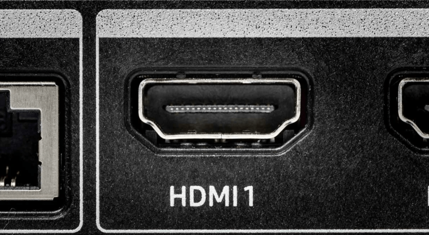

Порты, кабели и ресивер?
Консоль подключают в полноценный порт HDMI 2.1 без eARC, саундбар - в порт eARC, и если полноценных порта два, а один занят eARC, вторая консоль остается без 120 Гц. Кабель - Ultra High Speed с сертификатом; комплектный подходит. Ресивер между консолью и телевизором должен иметь свои порты 2.1 с пропуском 4K 120 Гц и VRR, иначе консоль подключают напрямую.
Старые ресиверы без 2.1 режут 120 Гц и VRR, и тогда звук на ресивер отдают по eARC с телевизора, а консоль - напрямую. CEC полезен - консоль включает телевизор и переключает вход сама. Сколько полноценных портов бывает у моделей 2026 года и как их читать в паспорте, разобрано в статье о HDMI. Актуальные игровые модели по классам - в рейтинге лучших телевизоров весны 2026 года. Порты планируют до покупки, а не после.

Шаг 1. Подключите консоль в правильный порт
Что сделать - Полноценный HDMI 2.1 без eARC кабель Ultra High Speed; саундбар - в eARC.
Что должно получиться - Порт с 4K 120 Гц занят консолью.
Если не сработало - Порт один и он же eARC - консоль напрямую, звук через оптику или ресивер.

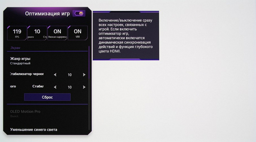

Шаг 3. Включите ALLM и игровой режим
Что сделать - ALLM в меню телевизора, игровой режим как режим изображения для этого порта.
Что должно получиться - При запуске консоли телевизор сам переходит в игровой режим.
Если не сработало - Не переходит - включите игровой режим вручную для порта консоли.
