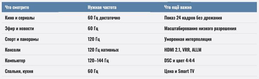

Кому хватит 60 Гц, кому нужны 120 и кому 144
Для кино и сериалов хватает 60 Гц - фильмы сняты в 24 кадра, и 120 Гц им не помогают. 120 Гц нужны спорту, консолям текущего поколения и всем, кто замечает плавность движения. 144 и 165 Гц - только для компьютера с видеокартой и HDMI 2.1 с DSC. Главное - нативная частота панели - «индексы движения» вроде Motion Rate 120 и PQI не имеют к ней отношения, их пишут на 60-герцовых телевизорах.
Какая частота кому нужна.

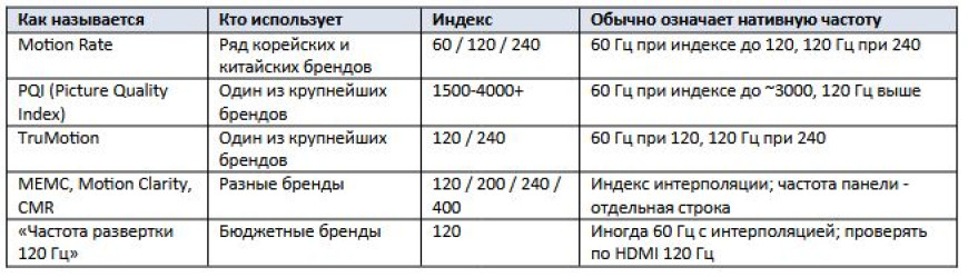

Индексы движения - как читать Motion Rate, PQI и подобные?
Индексы движения - маркетинговые числа, которые складывают частоту панели, интерполяцию и мерцание подсветки в одну цифру - Motion Rate 120 у 60-герцового телевизора - норма. Нативную частоту ищут отдельной строкой в подробном паспорте или проверяют по поддержке «4K 120 Гц» на HDMI - если ее нет, панель 60 Гц.
Таблица 1. Индексы движения производителей и что за ними обычно стоит. Индекс не равен частоте; нативную частоту ищут отдельной строкой в паспорте.
Частота обновления телевизора: 60, 120 или 144 Гц - какая нужна
Индексы придуманы, чтобы 60-герцовые модели выглядели как 120-герцовые на витрине, и работают - половина покупателей уверена, что купила 120 Гц. Проверка обратная - у 120-герцовой панели всегда есть вход 4K 120 Гц по HDMI 2.1 и режим игры с 120 кадрами; если в паспорте написано «HDMI 2.0» или «4K 60 Гц», индекс можно не читать. Второй тест - в магазине с ноутбуком или консолью, которые показывают, на какой частоте телевизор принял сигнал. Продавцы верят индексам не меньше покупателей, поэтому спорить бесполезно - просите подробный паспорт.

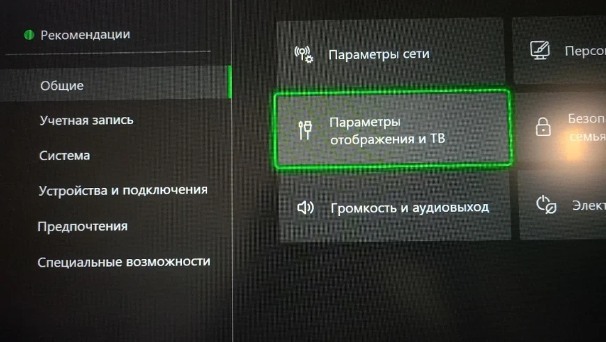

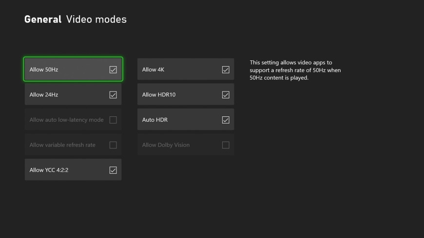

Что сделать - Консоль или ноутбук в порт, в настройках источника 120 Гц; информация о сигнале на телевизоре.
Что должно получиться - Телевизор показывает 120 Гц.
Если не сходится - Показывает 60 - панель или порт не те, что в рекламе.

Подробный паспорт - строка о нативной частоте панели или поддержка 4K 120 Гц по HDMI 2.1. Практический тест - консоль или ноутбук в порт с настройкой 120 Гц и информация о сигнале на телевизоре - покажет 60 - панель 60.
Что выбрать в итоге
Кино, сериалы, эфир - 60 Гц с честным режимом 24 кадров и выключенной интерполяцией; 120 Гц берут, только если модель в остальном лучше. Спорт каждую неделю - 120 Гц с быстрой матрицей и минимальной интерполяцией. Консоли текущего поколения - 120 Гц плюс HDMI 2.1 на нужном порту, VRR и ALLM. Компьютер с видеокартой - 120-165 Гц с DSC и цветом 4 -4 -4. Во всех случаях нативную частоту ищут отдельной строкой паспорта, индексы движения не читают, а после покупки настраивают обработку движения под каждый тип контента - иначе и 120 Гц покажут кино как мыльную оперу.
