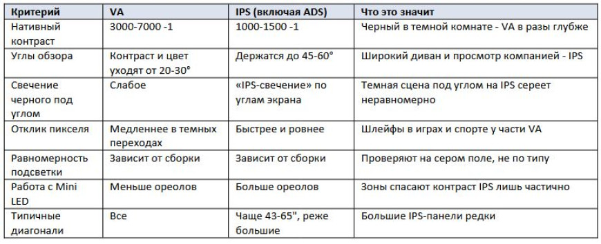

Обе - жидкокристаллические матрицы, которые пропускают или перекрывают свет подсветки. В VA кристаллы стоят вертикально и в закрытом состоянии перекрывают свет почти полностью - отсюда глубокий черный. В IPS кристаллы поворачиваются в плоскости экрана и пропускают часть света даже в закрытом состоянии - отсюда серый черный, но стабильный цвет под любым углом.
Таблица 1. VA и IPS по семи критериям. Цифры - типичные для панелей 2024-2026 годов без учета подсветки.

Разница заложена в физике и не лечится прошивкой - VA всегда контрастнее, IPS всегда шире по углам. Все остальное - подсветка, зоны, квантовые точки, широкоугольные слои - надстройки, которые сдвигают баланс, но не отменяют его. Тип матрицы важен только для ЖК-телевизоров - у OLED нет ни VA, ни IPS, у него абсолютный черный и широкие углы разом. Где этот выбор стоит в общем порядке покупки, разобрано в обзорном материале как выбрать телевизор в 2026 году; здесь речь только о ЖК. Обе матрицы служут одинаково долго - срок задает подсветка.

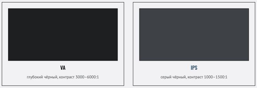

Контраст и черный - почему VA выигрывает вечером?
Нативный контраст VA - 3000-7000 -1, IPS - 1000-1500 -1. В темной комнате это разница между черным и темно-серым фоном - ночная сцена на IPS подсвечена целиком, на VA - почти нет. Для кино вечером VA выигрывает без оговорок; при дневном свете разница в черном не видна.
Контраст важен там, где важен черный - титры, ночные сцены, космос, концерты. Днем свет из окна поднимает черный любой матрицы до серого, и преимущество VA исчезает - остается яркость, где типы матриц равны. Поэтому вопрос «VA или IPS» решает комната - темная - VA, светлая - без разницы по черному, с разницей по углам. Сколько яркости нужно в каждом случае, разобрано в статье сколько нит яркости нужно телевизору. Пример честного бюджетного LED на VA с измерениями - в обзоре Hyundai H-LED55BU7011. Есть и обратная сторона - на VA сильнее заметны неравномерности подсветки в темноте, потому что сама матрица чернее фона.
Разница видна в тёмной комнате и почти пропадает при дневном свете

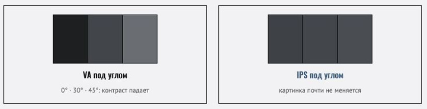

Углы обзора - почему IPS выигрывает в гостиной?
Под углом от 20-30° VA теряет контраст и насыщенность - сидящему сбоку от экрана картинка кажется выцветшей. IPS держит цвет и контраст до 45-60° - с края дивана и с кухни видно то же, что напротив. Для широкой гостиной, семейного просмотра и телевизора «на кухне сбоку» IPS - правильный выбор, несмотря на черный.
Угол считают от перпендикуляра к центру экрана - диван шириной 2,5 м на расстоянии 2,5 м дает крайним местам около 27°, и это уже граница VA. Чем больше диагональ и ближе диван, тем больше угол для края - расчет в статье какую диагональ телевизора выбрать. У IPS своя слабость - свечение черного под углом по углам экрана, заметное в темной сцене; у VA под углом черный не светится, зато уходит цвет. Часть флагманских VA получила широкоугольный слой, который расширяет углы ценой части контраста, - компромисс, который стоит увидеть в магазине своими глазами. Для настенного монтажа выше уровня глаз угол считают и по вертикали - VA темнеет и снизу вверх.

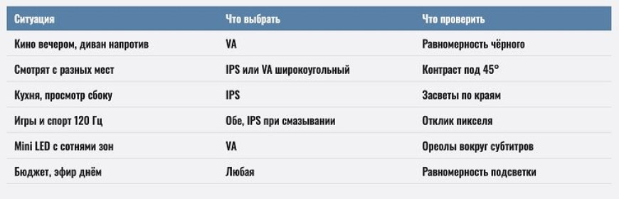

Как выбрать за 6 шагов
Шаг 1. Определите, откуда смотрят
Что сделать - Ширина дивана и расстояние до экрана; есть ли места сбоку - кухня, кресло у стены.
Что должно получиться - Максимальный угол для крайнего места известен - до 25° - VA, больше - IPS или VA с широкоугольным слоем.
Если не сходится - Смотрят с разных мест по вечерам - IPS-Mini LED как компромисс.
Шаг 2. Определите свет и время просмотра
Что сделать - Кино вечером в темноте или эфир и сериалы при свете.
Что должно получиться - Темная комната - VA; светлая - черный не важен, решают углы.
Если не сходится - И то и другое - VA, если диван напротив; IPS, если широкий.
Шаг 3. Уточните тип матрицы у конкретной диагонали
Что сделать - Обзоры с измерением контраста, базы панелей, тест в магазине под углом и на черном поле.
Что должно получиться - Тип известен для нужного размера, а не для серии.
Если не сходится - Данных нет - тест в магазине - угол 45° и темная сцена.
Шаг 4. Проверьте на смазывание и равномерность
Что сделать - Темный быстрый ролик; серое поле на «облака» и засветы по краям.
Что должно получиться - Без шлейфов за темными объектами, поле равномерное.
Если не сходится - Шлейфы на VA - другая модель или IPS; засветы - другой экземпляр или модель.
Шаг 5. Сверьте с подсветкой
Что сделать - Mini LED с зонами - на VA меньше ореолов, на IPS углы; обычный LED - тип матрицы решает больше.
Что должно получиться - Сочетание матрицы и подсветки под комнату.
Если не сходится - Mini LED только на IPS в бюджете - берите, если углы важнее.
Шаг 6. Сравните модели по измерениям
Что сделать - Контраст, яркость, равномерность, задержка ввода - для двух-трех кандидатов одной диагонали.
Что должно получиться - Выбрана модель, а не тип.
Если не сходится - Хороший IPS против плохого VA - берите хороший IPS.

Что выбрать в итоге
Диван напротив и кино вечером - VA, лучше с Mini LED и сотнями зон; проверить на смазывание темных переходов. Широкая гостиная, просмотр компанией, кухня сбоку - IPS или ADS, а если вечернее кино тоже важно - VA с широкоугольным слоем после теста под углом. Спорт и игры - любая при 120 Гц, IPS при темных играх и чувствительности к шлейфам. Бюджет и эфир днем - та, у которой подсветка равномернее в конкретном экземпляре. И во всех случаях сравнивают модели по измерениям контраста, яркости и равномерности, а не буквы по репутации - хороший IPS лучше плохого VA в любой комнате.
