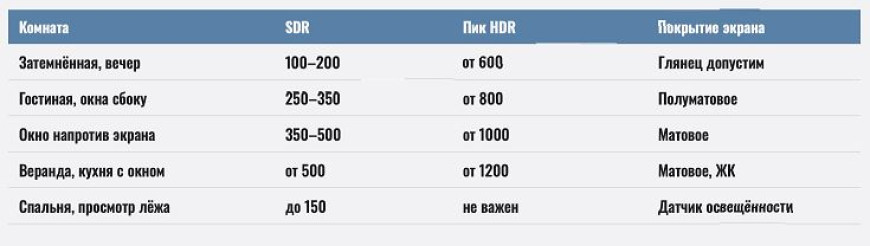

Темной комнате хватает 100-200 нит в обычном видео и 600-1000 пиковых для HDR; гостиной с окнами нужны 300-500 нит полноэкранной яркости и от 1000 пиковых; солнечной комнате - от 1500 пиковых и матовое покрытие. Считают не по паспорту, а по измерениям - заявленный пик достигается в маленьком окне на секунды, а полноэкранная яркость у OLED в три-пять раз ниже пиковой. Избыток яркости в темноте вреден для глаз и для OLED.
Сколько нит нужно по комнате и контенту. Цифры - по измерениям, не по паспорту.

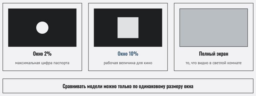

Нит - кандела на квадратный метр, единица яркости поверхности. У телевизора яркостей несколько - пиковая в маленьком окне, устойчивая после ограничителя, полноэкранная в HDR и полноэкранная в обычном видео. В паспорте обычно стоит первая и самая высокая; для комнаты важны последние две.
Панель не может светить максимальной яркостью на всей площади - питание и тепло ограничены, и телевизор роняет яркость тем сильнее, чем больше белого на экране. У OLED разница между окном 10% и полным экраном - три-пять раз, у Mini LED - полтора-два. Поэтому телевизор «на 2000 нит» показывает снежный пейзаж на 400-800, и это нормально - но выбирать нужно по этим 400-800, а не по 2000. Где яркость стоит в общем порядке выбора, разобрано в обзорном материале как выбрать телевизор в 2026 году; здесь только нит и свет в комнате. Люксметр не обязателен - хватает честного взгляда на окна.
Темная комната - почему много яркости вредно?
В затемненной комнате обычное видео комфортно на 100-200 нит - студийный стандарт для мастеринга - 100 нит в темноте. Больше - усталость глаз, вырезанные детали в светах и, на OLED, ускоренный износ. HDR в темноте раскрывается с 600-1000 пиковых нит, потому что яркие элементы малы и контраст с черным делает их ослепительными.
Здесь выигрывает OLED - абсолютный черный превращает 800 нит в блик, который на Mini LED с серым фоном выглядел бы скромнее. Полноэкранной яркости в темноте нужно мало, и слабость OLED в ней не проявляется. Ошибка - купить в темную комнату самый яркий Mini LED и держать его в «Динамическом» режиме - глаза устают за вечер, а картинка плоская. Как выставить режим «Кино» и снизить яркость до комфортной без потери HDR, разобрано в материале как настроить телевизор для правильной картинки; почему умеренная яркость продлевает жизнь OLED - в статье выгорает ли OLED-телевизор в 2026 году.
Светлая комната - полноэкранная яркость и отражения?
При дневном свете черный любой матрицы поднимается до серого, и решают две вещи - полноэкранная яркость 300-500 нит, чтобы картинка не выглядела тусклой на фоне окна, и покрытие, которое рассеивает блики. Окно напротив экрана требует 1500+ пиковых и матового антибликового слоя; здесь Mini LED и RGB Mini LED вне конкуренции.
Отражения - вторая половина проблемы - глянцевый экран показывает окно и лампу как зеркало, матовый размывает их в серое пятно и слегка снижает контраст в темноте. Антибликовые покрытия флагманов 2026 года делают и то и другое лучше прежних, но чуда нет - окно напротив экрана либо занавешивают, либо смиряются с пятном. Полуматовые покрытия - компромисс для комнат, где свет бывает и днем, и вечером. Какие матрицы дают полноэкранную яркость и как ведут себя QD-OLED под прямым светом, разобрано в статье OLED, QLED или Mini LED - какую матрицу выбрать; сколько яркости требует большая диагональ, где площадь белого растет, - в статье какую диагональ телевизора выбрать.

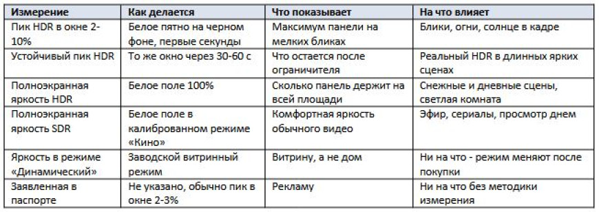

Как читать паспорт и измерения?
Паспортные нит указывают без методики, обычно как пик в окне 2-3% в витринном режиме - делите на два, чтобы получить устойчивый пик в режиме «Кино», и на три-пять для OLED или на полтора-два для ЖК, чтобы оценить полноэкранную. Точные цифры дают обзоры с измерениями по окнам 2, 10, 25 и 100%.
Таблица 1. Какие измерения яркости бывают и что каждое значит для вас.

Сравнивать модели можно только по одинаковым измерениям - пик в окне 10% в режиме «Кино» у одной против такого же у другой. Разница в 20% яркости на глаз почти не видна, разница вдвое - видна; поэтому не гонитесь за десятками нит, но не путайте 500 и 1000. Как выглядят измерения флагманского Mini LED 2026 года по окнам - в обзоре TCL 75C8L; актуальные модели с измеренной яркостью по классам - в рейтинге лучших телевизоров весны 2026 года. Если обзор дает только одну цифру без методики, считайте ее паспортной.

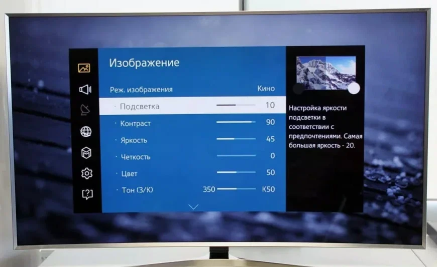

Настройки яркости - режимы, датчик, энергосбережение?
Дома яркость определяют три настройки - режим изображения («Кино» или Filmmaker вместо «Динамического»), датчик освещенности, который сам снижает яркость вечером, и энергосбережение, которое режет яркость всегда и часто включено с завода. Первое и третье проверяют сразу после покупки, второе оставляют включенным в комнате с меняющимся светом.
Энергосбережение - частая причина жалобы «телевизор тусклый» - оно ограничивает подсветку независимо от режима и отключается в отдельном пункте меню. Датчик освещенности хорош днем и вечером, но мешает при точной калибровке и в играх - там его выключают. Яркость панели OLED в SDR ставят 60-80% для темной комнаты и 100% для светлой; HDR телевизор показывает по метаданным независимо от этой настройки. И последнее - «Динамический» режим в магазине включен не случайно - он продает, а дома утомляет. Сохраните два профиля - дневной с датчиком и вечерний с пониженной яркостью, и переключайте их пультом.

Шаг 6. Настройте после покупки
Что сделать - Режим «Кино» или Filmmaker, энергосбережение выключено, датчик освещенности включен, яркость OLED-панели по комнате.
Что должно получиться - Комфортно днем и вечером, HDR без потери пика.
Если не сходится - Тускло - энергосбережение; ослепляет вечером - датчик выключен или режим «Динамический».
